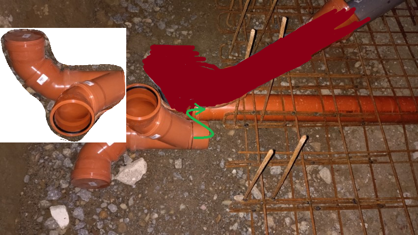

    ich muss an ein horizontales KG-Rohr ein Regen-Fallrohr und einen Bodenablauf anschließen. Das Fallrohr liefert viel mehr Wasser als der Bodenablauf (etwa 60 qm zu 3 qm). Die Frage ist nun, soll ich den Abzweig so einbauen, wie auf dem Foto gezeigt (Abzweig vertikal), also erst der Bodenablauf, dann das Fallrohr (ich betrachte das immer in Fließrichtung) oder
    quasi in Längsrichtung gedreht (gerollt), also erst das Fallrohr und dann Abzweig horizontal mit dem Bodenablauf?

    Häh?
    (Schulligung ...)
    Wie meinen der Herr?
    Welcher Entwässerungsgegenstand vorne oder hinten angeschlossen wird, ist relativ pupsegal. Aber die auf dem Bild gezeigten abrupten Richtungsänderungen solltest du dann doch versuchen zu vermeiden.

    Darf ein HT-Rohr im Beton eingegossen werden? Ich habe immer gedacht, HT-Rohre dürfen nur "unbelastet" verbaut werden.
    Vom Dach kommt gerne mal Laub, kleine Äste oder auch anderer Unrat herunter gespült. Deshalb sind 87°Bögen oder Abzweige am besten zu vermeiden, da diese sonst gerne an der Stelle verstopfen.

    Für mich, sehe ich auf dem Bild zuviele Steine und kein Sand um die Rohre.

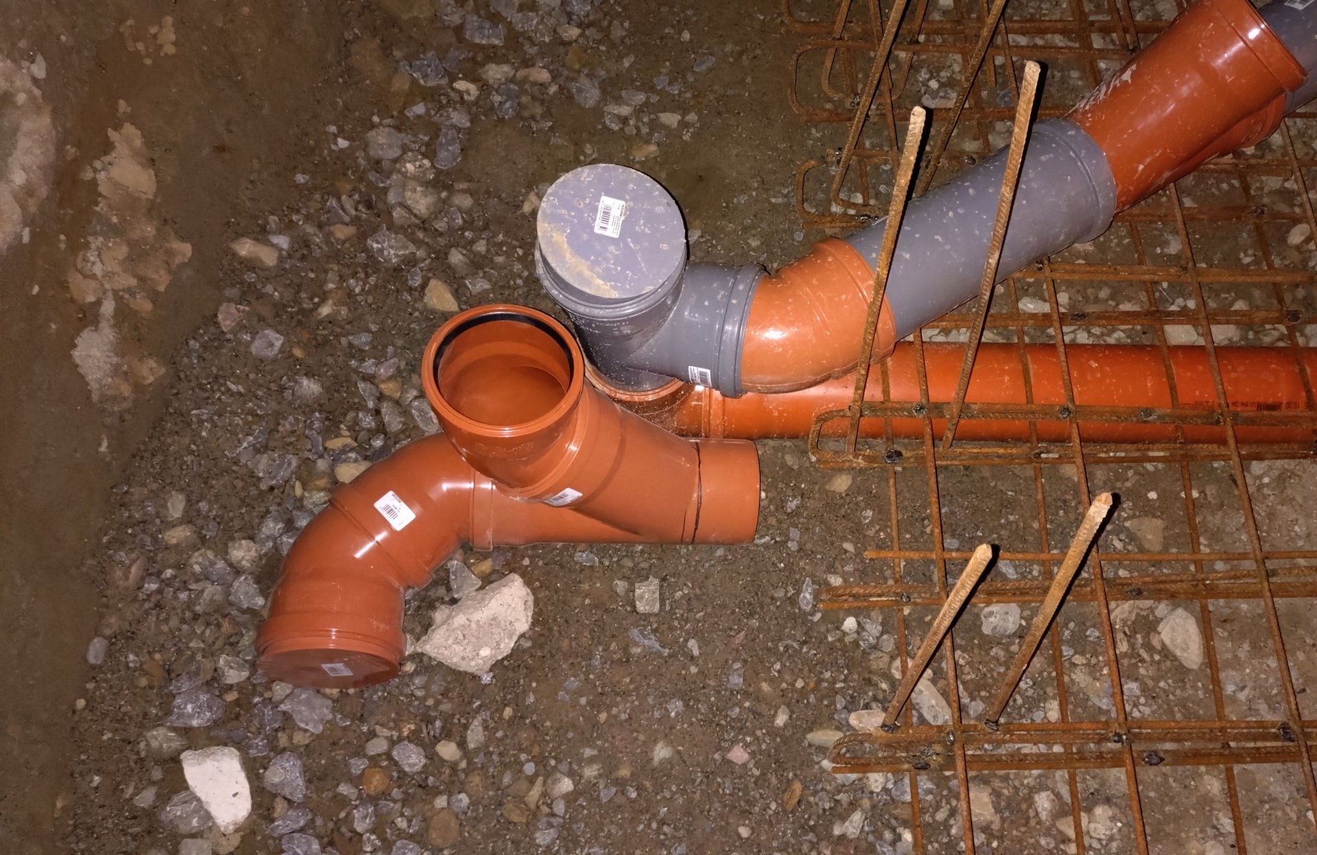

    Danke für eure Antworten. Ich habe ein neues Bild eingestellt. Das Rohr rechts oben ist nur provisorisch und kommt wieder weg. Sand kommt dann natürlich auch noch. Es geht mir nur um die Lage des Abzweigs und was zuerst angeschlossen werden soll (also großes Bild oder kleines Bild). Aber wenn VollNormal meint, das ist egal, dann ist das für mich ok.

    Bei Vollfüllung des Rohrs könnte es vielleicht einen geringen Unterschied geben. Den würdest du aber an der Oberfläche nicht feststellen, weil dann ist sowieso "Land unter".

    Wer einmal erlebt hat was ein Fallrohr mit einem Fußbodenablauf macht wenn dahinter eine Verstopfung auftritt, macht so etwas nicht wieder.
    90 ° Bögen sollte man meiden. Zweimal 45 ° ist die bessere Lösung.

    Zweimal 45° habe ich. Ja, möchte man bestimmt nicht erleben. Aber was ist die Konsequenz daraus? Da werde ich mit meiner Verrohrung wohl nicht viel daran ändern können?

    2. Rohr für den Bodenablauf legen - am besten bis zum Übergabeschacht.
    Ist nur eine Frage der Zeit, bis dir aus dem Bodenablauf auf einen Schlag mehr Wasser rauskommt, als er in 10 Jahren gefasst hat ;)

    Die Steine im Bild deuten auf einen Neubau hin. Da sollte man die Abläufe im Keller in einen Schacht mit Hebeanlage auf Straßenniveau führen und alle Abläufe von den oberen Stockwerken direkt zum Straßenkanal. Dann kann man sich alle Rückstausicherungen sparen.

    Es ist leider kein Neubau. Daher ist ein separates Rohr sehr aufwendig.
