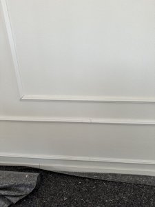

    Im Datenblatt steht nichts von VOC. Muss Styropor Dekostuck mit Acryl Lücken auffüllen.

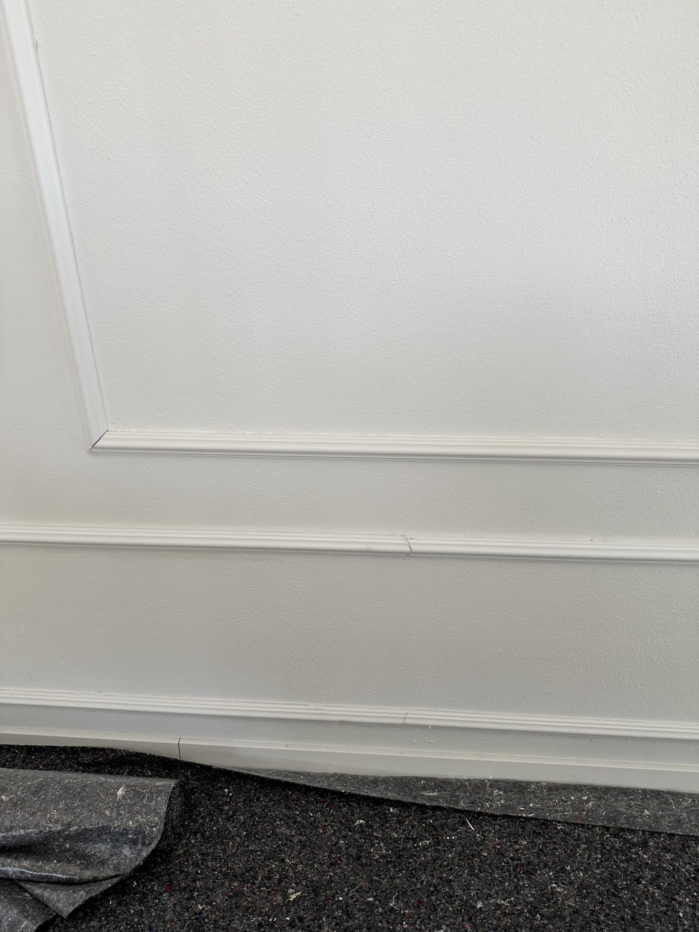

    Der Satz ist grammatikalisch korrekt. Ich muss Dekor Leisten aus Styropor an den Verbindungen, wo die Leisten aufeinander treffen mit Acryl auffüllen. Das war die Aussage von Hornbach, wenn man diese Leisten in Stuckoptik klebt.
    Link zum Artikel ist hier: Wandleiste CL1 1 St. 2 m x 16 x 38 mm Wandleiste CL1 1 St. 2 m x 16 x 38 mm | HORNBACH

    Stuckoptik, hier hätte ich mich besser ausdrücken sollen, sorry.
    Anbei ein Bild.

    DSC00212.jpeg Das wird nichts mit Acryl, weil sich das verfärbt
    So sieht das dann aus…..
    Nimm Gips, nach dem Streichen sieht man nichts mehr

    Wow, danke für den Hinweis mit der Verfärbung.
    Reicht dann auch Moltofil aus der Tube?
