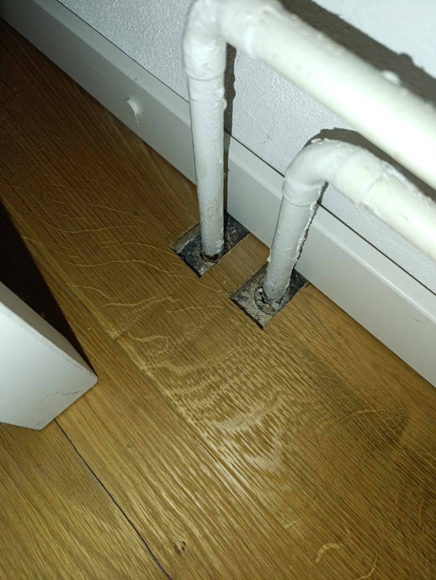

    Hi ihr Lieben,
    folgende Frage habe ich. Wir haben im Altbau überall neue Böden verlegt.
    Die Heizungsrohre liegen leider nicht in der Wand, somit kommen Sie durch den Boden. Siehe bild.
    Um das abzudichten kommt für mich entweder Silikon oder Acryl in Frage. Ich denke bei Silikon ist die Temperatur kein Problem, teilweise bis über 100 Grad kein Problem.
    Beim Acryl steht beständig bis 75 Grad.
    Ich bin nicht sicher ob das ausreicht für die Heizungsrohre. Ich denke ja schon, will aber sicher gehen.
    Wie heißt werden diese denn maximal?
    Acryl hätte ich in der entsprechenden Farbe, daher würde ich lieber das nehmen.

    Ich würde eine SMP-Fuge nehmen, die gibts gleich in der Farbe des Parketts.

    Ja in allen Holztönen, es wird beim Parkettbau genommen, weil man es überschleifen kann. Acryl wird in diesem Loch zusammenfallen und olle Risse bekommen.

    Ok, allerdings steht im Sicherheitsdatenblatt entflammbar ab 60 Grad, das wäre dann also eher nichts...

    Ich persönlich würde dir auch abraten hier mit Dichtstoffen zu arbeiten. Bei der Fläche sieht das mit Sicherheit einfach Kacke aus. Ich würde gerne noch eine alternative in den Raum werfen: 3D Druck. Vielleicht hast du ja im Bekanntenkreis irgendjemanden mit einem 3D Drucker, oder vielleicht auch selbst einen. Besorgst ein halbwegs temperaturbeständiges Filament in der passenden Farbe (gibts auch in verschiedenen Holzoptiken) und jemanden der mit nem CAD Programm umgehen kann (oder konsturierst es selbst, da gibts YT Videos und z.B. AutoCad Fusion für Privatleute kostenlose) und machst dir entweder eine extraflache Abdeckung, oder eine die sogar passgenau in deinen Ausschnitt passt.
    Ich war bei meinem Vinylboden an ein paar Stellen um die Heizugsrohre etwas zu großzügig mit der Dehnungsfuge, dass die Standard Rosetten nicht gepasst haben. Also hab ich mir von Snulu das PLA+ geholt (Temperaturbeständig bis 80 Grad) und selbst Rosetten in passender Farbe zum Boden und den passenden Maßen gedruckt. Das hält schon eine Weile, trotz Öl-Heizung BJ 1997 und alten Rippenheizkörpern.

    Woher sollen wir wissen, in welches "normal" deine Heizung fällt? Klassische Schwerkraftheizungen fahren Vorlauftemperaturen von 90 °C und mehr, gut eingestellte Wärmepumpen im gut gedämmten Neubau bleiben unter 30 °C. Irgendwo in dieser Bandbreite wird sich deine Heizung höchstwahrscheinlich bewegen. Vielleicht hilft ja ein Blick auf das Bedienfeld unter Hinzuziehung des Handbuchs, um das eingestellte Temperaturniveau festzustellen.
    Davon ab:
    Nimm bitte den Steg zwischen den Rohren noch weg und mach zum Raum hin eine saubere, gerade Kante. Wie sieht das denn sonst aus?
