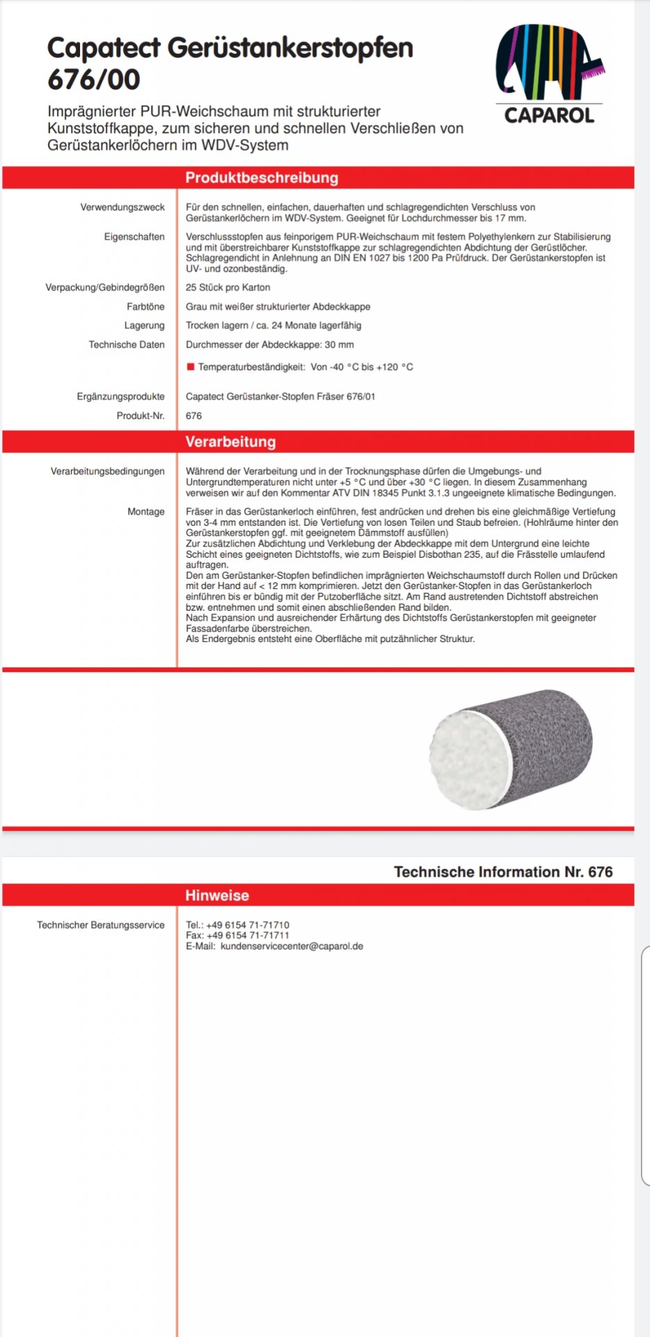

    Ich möchte diese "Kunststoffkäppchen" an den Stellen wo die Dübel der Gerüstverankerung sind nicht.
    Maler schlägt Acryl Verfüllung vor.
    Ist das haltbar und zulässig?
    Oder muss da anderes Material genommen werden?

    Mit acryl oder fassadenriss verfüllen und mit oberputz bei modelieren. Nur acryl ist genau so schlecht und sichtbar wie so eine kappe. Es gibt allerdings auch stopfen mit Putzstruktur diese werden leicht eingefräst und plan mit der fassade gedrückt auf der Rückseite des stopfens befindet sich ein Dichtband. Weis allerdings nicht was die stopfen und die fräse kostet

    WDVS? Stinknormale runtergestrichene Fassade? Was spricht dagegen die Löcher mit Putz zu füllen?

    Genau so ist es inzwischen gemacht worden. Dem Putz ist "Elastikmittel" zugesetzt worden und mit Farbe überstrichen.
    Man sieht nichts. Völlig Fassadenidentisch.
