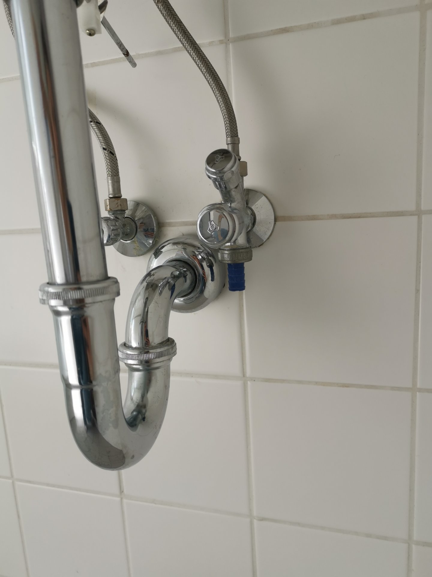

    ich möchte in meiner neuen Wohnung eine Waschmaschine anschließen, aber ich kann mit der Anschlussstelle im Bad nichts anfangen (Bild ist angehängt). Was für ein Teil brauche ich hier, um die Maschine ordentlich anzuschließen? Danke schonmal für eure Hilfe.

    Tauchrohr mit geräteanschluss
    und jemanden der sich auskennt (um es fachgerecht zu montieren und die Maschine anzuschließen)

    Er meint sicherlich den Wasseranschluss?!
    Den Blauen Schniepel einfach abschrauben und deinen Anschluss anschrauben

    das kann sein ;) aber das tauchrohr sieht mir auch irgendwie neu aus also könnte gut seien dass es um Abwasser auch geht….

    Hi, danke erstmal für die Antworten! Mir geht es tatsächlich um das Abwasser

    Aber mal ehrlich
    In welcher
    Gibt es einen Waschwaschinenanschluss für Kaltwasser aber keinen Anschluss für Abwasser?
    Gibt es denn eine seperate Steckdose?

    So was hier.
    Und bei einer Wohnung siehe Beitrag #2!

    Ich weiß auch nicht, was man sich bei den Anschlüssen gedacht hat, es gibt auch keine extra Steckdose im Bad. In der Küche ist allerdings auch kein "fertiger" Waschmaschinenanschluss. Dazu braucht es aber keinen Kempner, oder? Bin nicht so ungeschickt, kenne mich nur nicht aus :hammer:

    Es gibt ja nicht umsonst diese Haltebögen

    Ja aber welcher Vermieter riskiert nen Wasserschaden wenn man seinen Schlauch ins Waschbecken oder Klo hängen muss

    Gibt es vielleicht im Keller einen Waschmaschinenraum und der Vormieter hat nur auf eigene Kappe das Eckventil gegen ein Kombi-Eckventil getauscht?
    Ansonsten finde ich den Maschinenablauf am Tauchrohr gar nicht verkehrt. Nur eine 16A-Steckdose sollte schon in der Nähe sein.

    Vielleicht hatte der Vorbesitzer auch den Ablaufbogen in der Wanne oder im Waschbecken.
    In Mietwohnungen gar nicht unüblich....
