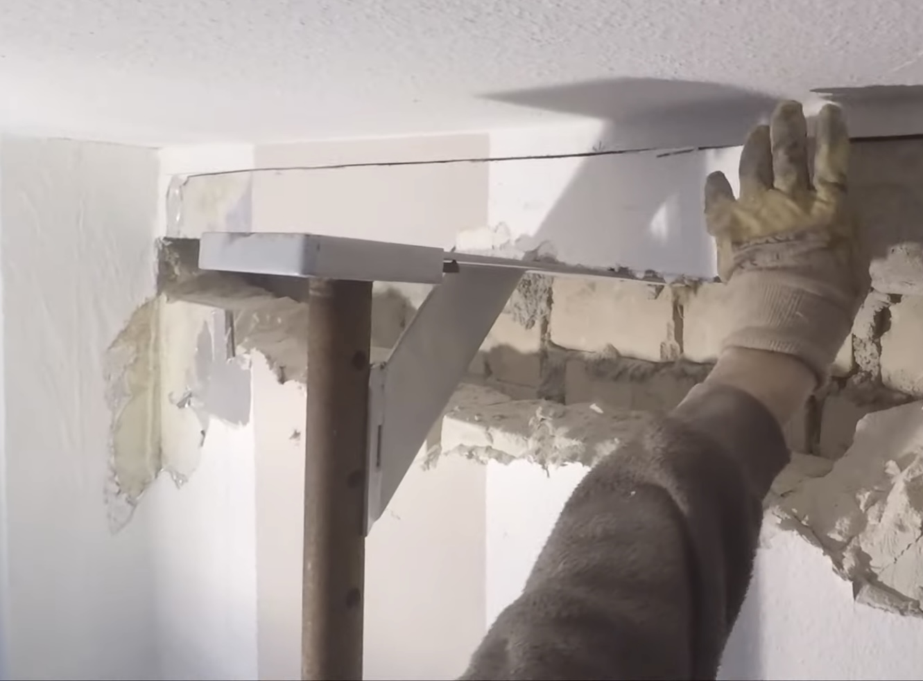

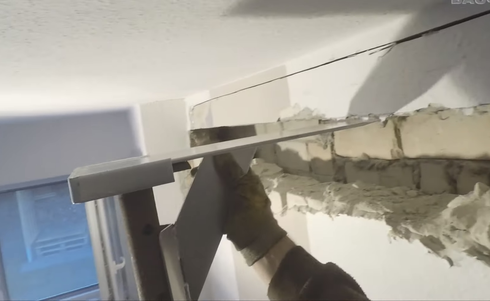

    ich suche Adapter um mit eine Baustütze seitlich etwas abfangen zu können.
    Da mir der Fachbegriff fehlt, werde ich im Internet nicht fündig. Geht jemand diese Gadget?
    Danke für Eure Hilfe.
    5180447D-DA9E-4EAA-B092-4D3F48D82A50.jpeg EFB0C878-6B61-4BCE-9C6E-6DFBE209A541.jpeg

    Das Problem bei dieser Art von Adapter ist, dass damit ein Biegemoment auf die Baustütze ausgeübt wird, wofür diese nicht gemacht ist. Dass dadurch auch ein Kippmoment erzeugt wird, ist sicher auch nicht gewünscht. Ich würde hier die Baustütze schräg stellen und keilförmige Auflagen oben und unten verwenden. Das ist auch nicht schön, aber wenigsten wird die Stütze dabei nicht mit Biegemoment belastet.

    Danke für Hinweis.
    Trotzdem wäre es schön zu wissen, wie der Adapter heißt.

    Du kannst auch oben drüber ein Kantholz legen, Stütze mittig darunter, ein Ende unter deine "Nutzlast" und auf der anderen Seite gegen die Decke verspreizen.

    40kg sind natürlich kein Problem für eine Baustütze, egal wie die Kraft einwirkt. Allerdings ergibt eine seitlich versetzte Last immer einen horizontalen Schub (oben und unten), aber solange die Stütze nicht wegrutschen kann, ist das sicher kein Problem.
    Trotzdem gefällt mir der Vorschlag von VollNormal besser.

    Natürlich gibt es viele Anwendungsfälle mit unendlichen Lösungsmöglichkeiten.
    Manchmal ist kein Platz für ein Kantholz, machmal ist da keine Decke als Gegenlager. Manchmal nur ein Schlitz an dem man angreifen kann.
    Da diesen Adapter wohl niemand kennt, ist es wohl ein Eigenbau. Damit es es sich ja erledigt.

    Dieser „Adapter“ hat sicher keinen Namen. Genau so wie die vielen Vorrichtungen welche ich in meinem Leben schon geschweißt habe, um als „Bastler“ irgend etwas zu schaffen, von dem ein Profi verständlicherweise sagt, es geht nicht.
    Ich finde es gut, dass Sie eigene Lösungen versuchen und würde Ihnen am liebsten diese Teile bauen. Aber ich bin sicher, Sie schaffen das auch alleine.

    Schrägstütze und ne Platte mit Winkel dran anschrauben ist vielleicht einfacher als DIY
