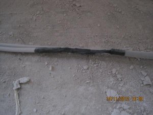

    Den Anhang 32732 betrachten
    Den Anhang 32733 betrachten
    Den Anhang 32734 betrachten
    Den Anhang 32735 betrachten
    Den Anhang 32736 betrachten
    Den Anhang 32731 betrachten

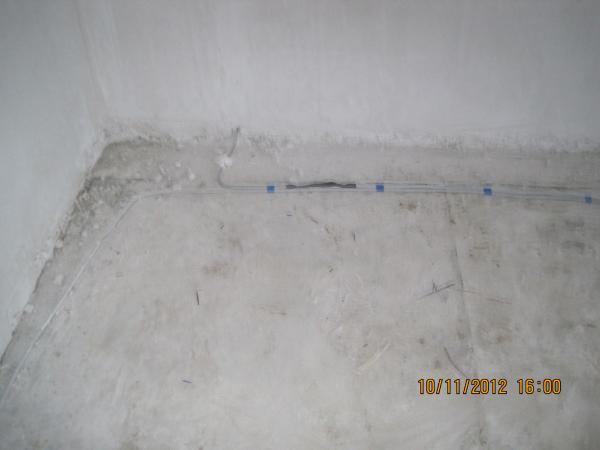

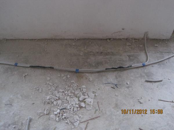

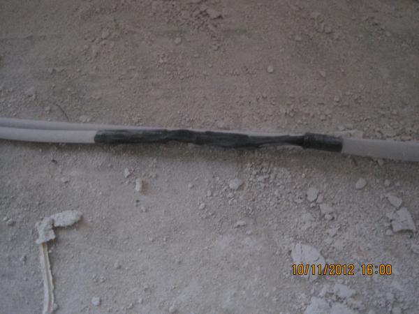

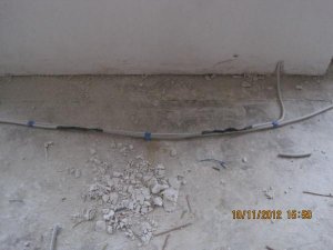

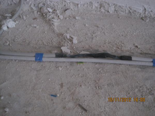

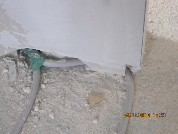

    Hallo, anbei ein paar Bilder (vorher und nachher). Wir hatten zuvor bemängelt, dass die Elektroleitungen nicht gemäß der DIN verlegt worden waren, bzgl. der Estrichverlegung (Randauflage). Dies wurde korrigiert. Das Ergebnis seht ihr anhand der Bilder. Mit dem Aufschlitzen meinte ich den Putz an der Wand (z. B. Leitung von der Steckdose runter auf den Rohfußboden). Im Übrigen bauen wir mit einem namhaften großen Massivhausbauer. Eure Meinungen bestärken uns in dem, was unser SV auch gesagt hat. Wir wollten uns nochmals absichern, werden diese Verarbeitung abermals rügen, denn letzendlich schuldet uns die Baufirma den Erfolg einer uneingeschränkt dauerhaften Funktionalität des geschuldeten Werkes. Da muss doch solch ein Flickwerk nicht akzeptiert werden, oder?

    Ich hab vorhin kurz die Bilder sehen können.
    Man sah vor allem ein NYM auf einer Betondecke, bei dem geschätzt 20 cm in einem Schlumpfschlauch steckten, der an einer Stelle Verdickungen wie von Preßhülsen aufwies.
    Ob das nun die berüchtigten Kfz-Presshülsen oder was taugliches war, hab ich zumindest nicht erkennen können.
    Die Grösse hätte auch zu den Kfz-Dinger gepasst

    Aber das auch nur bei anschließender Verwendung von Schrumpfschlauch mit Heißkleber. Aber wie gesagt die Norm erlaubt das nicht so direkt. Das ist ein wenig Auslegungssache.

    Den Alt-Zustand kann ich nicht öffnen.
    Der Neu-Zustand sieht furchtbar aus. Nie und nimmer würde ich so etwas haben wollen, egal ob es irgendeiner Norm entspricht oder nicht. Da treten noch ein, zweimal je der Estrichleger, der Installateur und sonstige Handwerker drauf, dann sind die Muffen eh' wieder hin...
    Auf dem ersten Bild meine ich die alte Leitungsführung zu erkennen, ca. 5-10cm von der Wand weg. Das hätte ich der jetzigen "Lösung" tausendfach bervorzugt (ich weiß, das hilft dir jetzt auch nix...)

    @Reeva 1,
    so einen Murks habe ich noch nicht gesehen!Ich denke,daß die Behauptung nach über 22 Jahren
    Berufserfahrung gestattet ist.
    Ich hoffe nur für Dich,das der Estrich-Bauer kein "Baustellen-Hooligan" ist und die Flickstellen noch zwanzig mal hin und her bewegt.
    :hammer:
    Selbst wenn man Elektro- Laie ist,sollte man so eine Ausführung nicht akzeptieren.
    Aber die ganzen negativen Meinungen dazu sollten dich dazu bringen mit dem Meister der Firma zu reden und zwar vor Ort.Wenn der das absegnet, würde ich mir Gedanken machen.

    nach Rücksprache mit dem Eli-Meister, müssen wir damit leben, denn das ist nach VDE zulässig. Angeblich werden auch Prüfprotokolle erstellt, welche unsere Baufirma erhält. Leider werden wir diese nie zu Gesicht bekommen, da die Baufirma mit uns nur noch über deren Anwalt kommuniziert aufgrund einiger Mängelrügen von uns. Traurig aber wahr - wie gesagt, namhafter großer Massivhausbauer mit Lizenzpartnern!

    Dann soll er Dir ein Schriftstück geben, dass diese Ausführung zulässig nach DIN VDE 0100-520 ist. Aber ehrlich, ich würde das von einem externen Guchtachter prüfen lassen, denk mal drüber nach wenn nach Estrich legen ein Fehler auftritt, dann wirds lustig.

    Er möge dann auch gleich noch bestätigen, wie die auf dem Boden befindlichen Leitungen seit der Verlegung gegen unzulässige mechansche Belastung (z.B. Tritte) geschütz wurden!
    Irgendwie wrken die Schutzrohre auf den Fotos nämlich recht durchsichtig...
