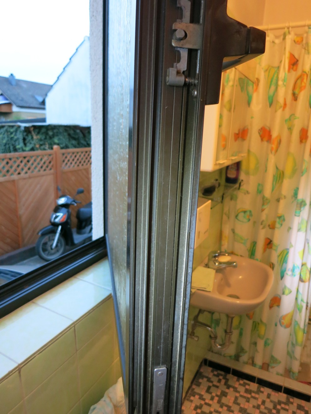

    ich möchte hier nachfragen ob mir vielleicht jemand folgende Frage mit den unten stehenden Informationen beantworten kann
    Gibt es für unsere Alufenster die Möglichkeit eine Pilzkopfverriegelung nachzurüsten?
    Istzustand:
    Fenster aus Alu mit Doppelverglasung, Einbau Anfang 80er, mit Aubi Beschlag 16mm Breite
    Ich habe zwar verschiedene Seiten gefunden welche Nachrüstsätze für Fenster anbieten,
    allerdings ist da immer nur von Holz und Kunststofffenstern die Rede.
    Deshalb hier meine Frage.
    Danke

    Bilder von derSchubstange bitte. Profiltiefe? Eckumlenkung auch mal fotografieren. dann könnte ich evtl mal was dazu sagen

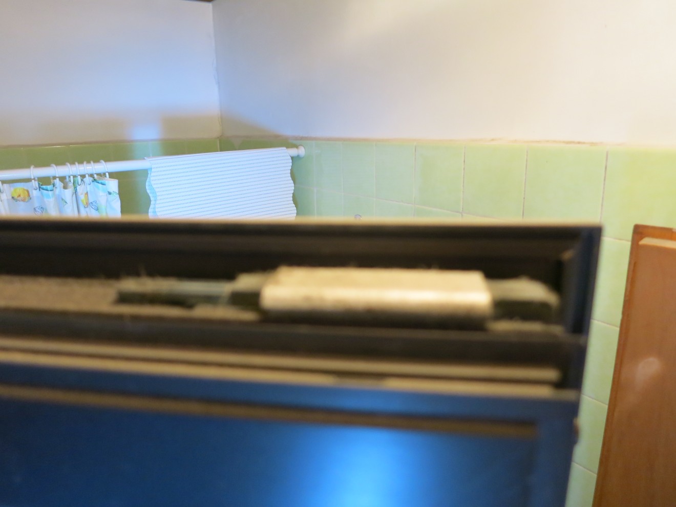

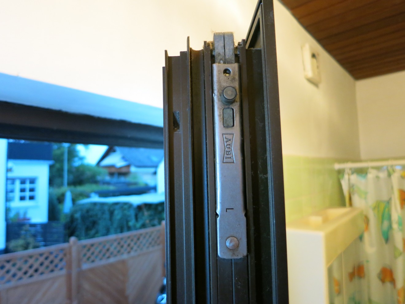

    nachdem ich seit Freitag dem Hitzewahn anheim gefallen bin, habe ich es heute mit den Bildern geschafft.
    Ich hoffe diese helfen weiter.
    Ärghs, leider Profiltiefe vergessen.
    Danke

    Wird sich nicht mehr rentieren. Du müsstest alle Schubstangen und Eckumlenkungen bei jedem Flügel ausbauen, neue Scgubstangen mit den Pilsköpfen und evtl. sogar neue Eckumlenkungen einbauen. Das Griffgetriebe wird es in der Art auch nicht mehr geben. Danach musst du noch die Gegenlager im Rahmen montieren und diese müssen dann auf dem mm passen.

    Du müsstest erst mal das Profilssystem in Erfahrung bringen, dann mit dem Hersteller reden welche Beschläge in das System passen. Bei gut 30 Jahren alten Profilen so gut wie nicht machbar. Wenn ich schreibe es rentiert sich nicht, meine ich damit das die Zeit die man reinsteckt um das alles in Erfahrung zu bringen.
