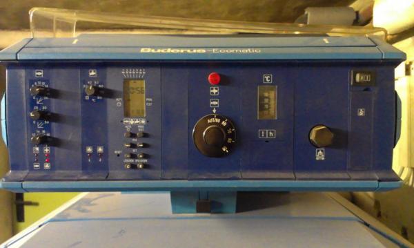

    Hallo liebes Forum, nach nun knapp 3 Monaten renovieren sind wir endlich in unsren schmucken Altbau gezogen. Die nächsten ein zwei Jahre soll die ca. 12 Jahre alte Buderus Ölzentralheizung noch laufen und evtl sogar auch länger wenn sie Ihren Dienst tut. Gibt es hier einen Experten der mir evtl. (leider hab ich noch keine Anleitung zu der Heizung) Tipps bezüglich der Einstellungen geben kann um evtl. den Ölverbrauch noch etwas zu reduzieren zu können ?
    Das Modell ist eine Buderus G115 U Ecomatic Niedertemperaturkessel (siehe Foto)
    Schöne Feiertage und einen guten Rutsch, euer Ackerbauer

    Wie willst Du über den Verbrauch urteilen, nach noch nicht einmal einer halben Heizperiode...?

    Hab den Heizöl verbrauch der letzten 4 Wochen überschlagen und komme auf 160 Liter, und dass bei wenig frost. Ich meine das passt nicht zum vorherigen jahresverbrauch von Ca 2000l , bin aber absoluter Laie was das angeht. Vielleicht ist die Anlage falsch eingestellt, war mein jetzigen Gedanke....

    Doch, über den Daumen kommt das schon hin.
    Gockle mal nach "Gradtagzahlen"!

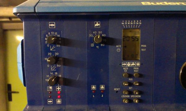

    Du kannst ja versuchsweise die Steilheit (Drehregler links oben) und die Parallelverschiebung (links mitte) mal etwas runterdrehen.
    Immer nur um einen Punkt und dann einen Tag abwarten.
    Wenn jemand schreit, er friere, bist Du zu weit gegangen.

    Danke,Das werde ich versuchen. Bisher werden die Heizkörper, besonders wenn es draussen kaltwird, knallheiss. Die Heizung hat auch einen Aussenfühler.

    Das deutet auf eine viel zu große Steilheit hin.

    Stell einmal den oberen Regler auf 12 (Linkes Modul). Und dann beobachte. und Stelle entsprechend der Witterung nach. Der Obere ist die Steilheit (Heizkurve) der mittlere die Parallelverschiebung und ganz unten die Außentemperaturabschaltung.

    Hallo Ackerbauer,
    die Werkseinstellung für Deine Anlage ist vmtl. 11 (oben/Neigung) und 10 (mitte/Niveau), jedenfalls bei unserer 115er mit Stahlkessel.
    Damit landest Du bei ca 75°C, wenns draußen richtig kalt ist (ca. -15°C).
    Auf der HP von Buderus sollte auch eine passende Bedienungsanleitung herunterzuladen sein, die Blauen sind idR gut sortiert.
    Je nach Dämmstandard und Größe Deiner Hütte kannst Du auch deutlich unter der Werkseinstellung landen. Grenzwert erfährst Du dann von der besseren Hälfte :winken
