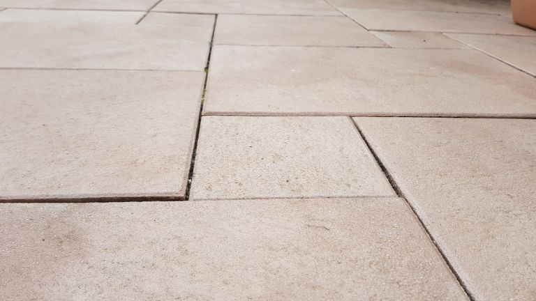

    meine Terrasse wurde vor ca. 5 Jahren verlegt. Es handelt sich um 6 cm starke Terrassenplatten unterschiedlicher Größe. Diese haben sich aber mit der Zeit unterschiedlich gesetzt und liegen teilweise an den Ecken mit bis zu ca. 2 mm ungleich.
    Meine Frage:
    Kann ich diese einfach mit einem Rüttler versuchen wieder plan zu bekommen oder ist das nicht möglich?

    2 mm Unterschiede würde ich eher mit dem Pflasterhammer und ggf Unterlegen mit Splitt/scharfen Sand korrigieren.
    Rüttler ist nicht sehr sensibel.

    Terrassenplatten mit 6 cm und unterschiedliche Größen? Ist das eher Betonpflaster? Aufbau? Gibt's Bilder?

    In der Bedienungsanleitung meiner Rüttelplatte steht, dass man damit nicht über bereits verdichtetes Pflaster oder Beton fahren soll, weil die sonst Schaden nehmen könnte. Ob das so ist weiß ich nicht. Aber mit geliehenen Gerät sollte man sowas nicht herausfordern.

    Nix rütteln, besorg dir Platten Heber oder Steinzug und nimm die Platten auf, fütter nach und mit Gummihammer wieder verlegen.

    Mit der Stärke der Platten habe ich mich mit den Einfahrt Steinen vertan. Die Platten sind nur 4 cm stark. Sorry dafür.
    @ SvenvH, das ist auch meine Befürchtung, dass die Platten eventuell brechen können.
    Wenn ich nicht rüttel soll/kann, müsste ich fast jede 3. Platte herausheben und begradigen. Das wäre schon sehr mühselig für mein Alter.

    Das wird nicht gehen mit dem Rütteln, du hast Betonstein nicht nur das Abplatzungen passieren du wirst auch deine Oberflächenstruktur in Teilen zerstören, Kanten brechen etc vormals lagen die auch sicher knirsch - zumindest lass ich gefaste so verlegen.

    Dann werde ich doch stück für stück die Platten begradigen.

    Kannst schon manuell versuchen ein weiches Holzbrett drauflegen und mit dem Gummihammer von oben, aber mach dir nicht zu viel Hoffnung. Ich denke du musst das leider aufnehmen und neu machen. Fliesenleger Knieschoner, Handschuhe etc helfen und halt peu a peu arbeiten.
