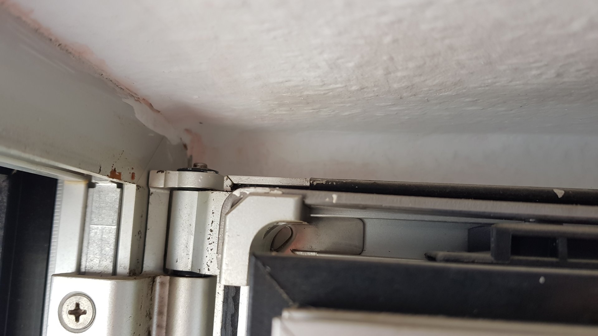

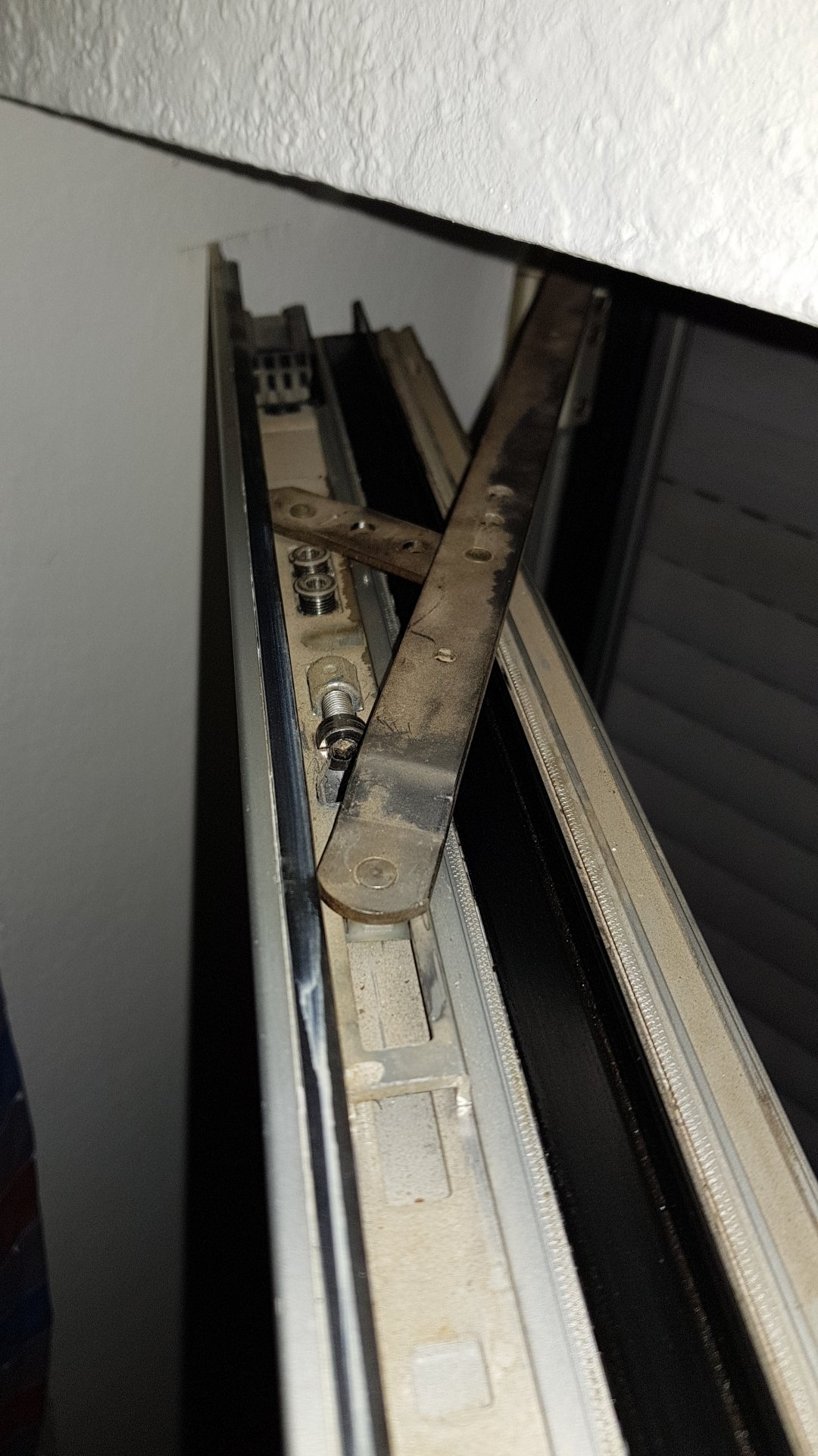

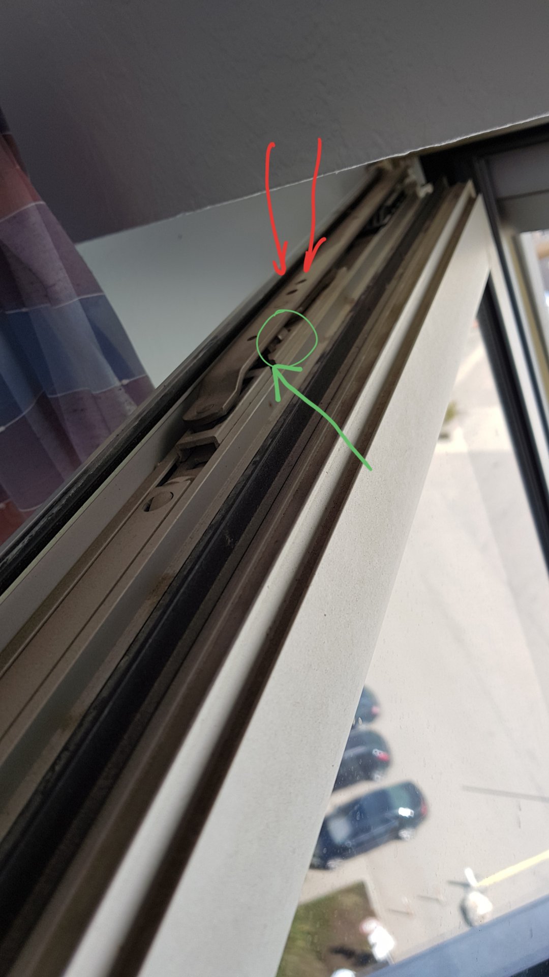

    Im Internet gibt's zahlreiche Anleitungen, wie man seine Fenster wieder in Stellung bekommen kann, wenn diese etwas schief hängen.
    Leider kann ich mir keiner davon etwas anfangen und frage euch um Hilfe... anbei ein Foto vom Beschlag des Fensters. Probiert habe ich's ja schon mal, indem ich zunächst die "senkrechten" Schrauben (rote Pfeile, s. Foto) gelöst habe, worauf das Fenster komplett schräg hin, wobei ich dann Zugang zur grün markierten Schraube hatte, die ich darauf leicht verstellen konnte.
    Nachdem ich die das Fenster in Position gebracht habe und die senkrechten Schrauben befestigte, blieb der Erfolg aber aus.
    Das Fenster hat man schon einmal stellen müssen, allerdings war jemand am Werk der etwas tiefer in der Materie deckte, erinnere mich dass er oben irgendwie rumhämmerte...
    Danke vorab!

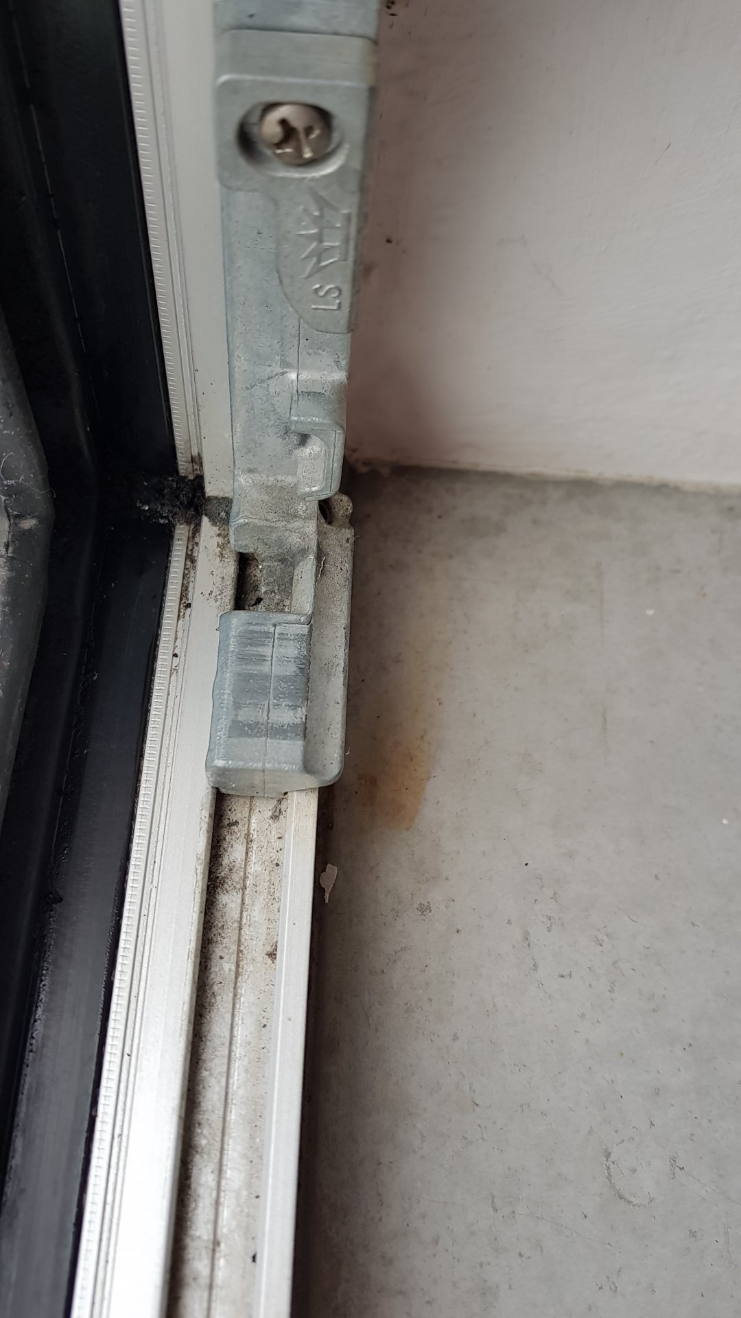

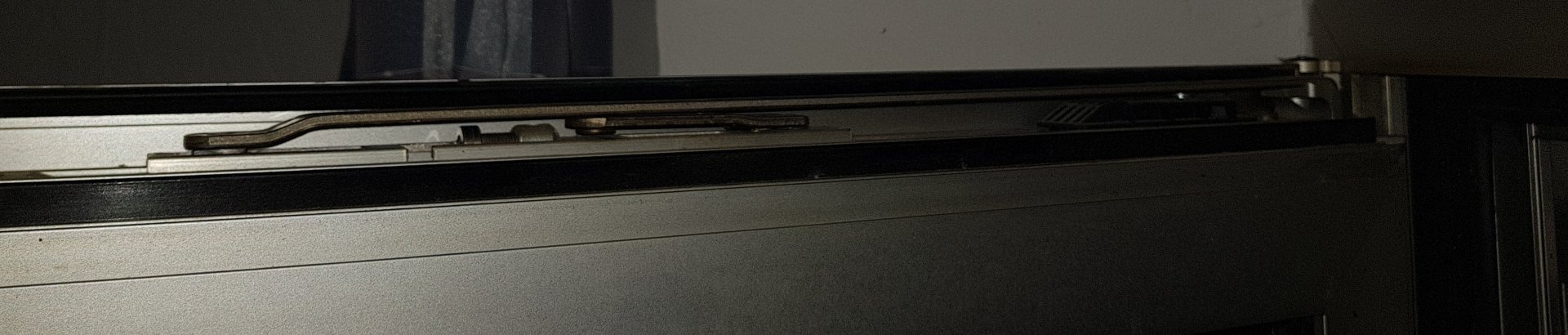

    Ich glaube ein Gesamtbild macht wenig Sinn, anbei ein Foto aus dem Eck unten rechts, hier setzt das Fenster beim Schließen immer auf. 20181121_135112.jpg

    Wenn das Fenster links angeschlagen ist und rechts unten aufsetzt, dann must du es in erster Linie links oben näher ranziehen.
    Oft ist dafür eine Einstellmöglichkeit links oben in der Ecke (Inbus, Sechskantschraube etc.)

    Das ist der Auflaufbock am Fenster. Hier stützt sich der Flügel im geschlosseneren Zustand auf und bringt in in seine richtige Lage. Solange da noch keine Spanbildung ist, ist es ok. Man kann evtl. etwas Fett auftragen, dann geht leichter zum schließen und öffnen.
    Sollte es nichts nützen, bräuchte ich einige bessere Bilder von der Schere oben am Flügel.
    Die Schrauben die du gelöst hasst bitte sofort wieder rein schrauben.

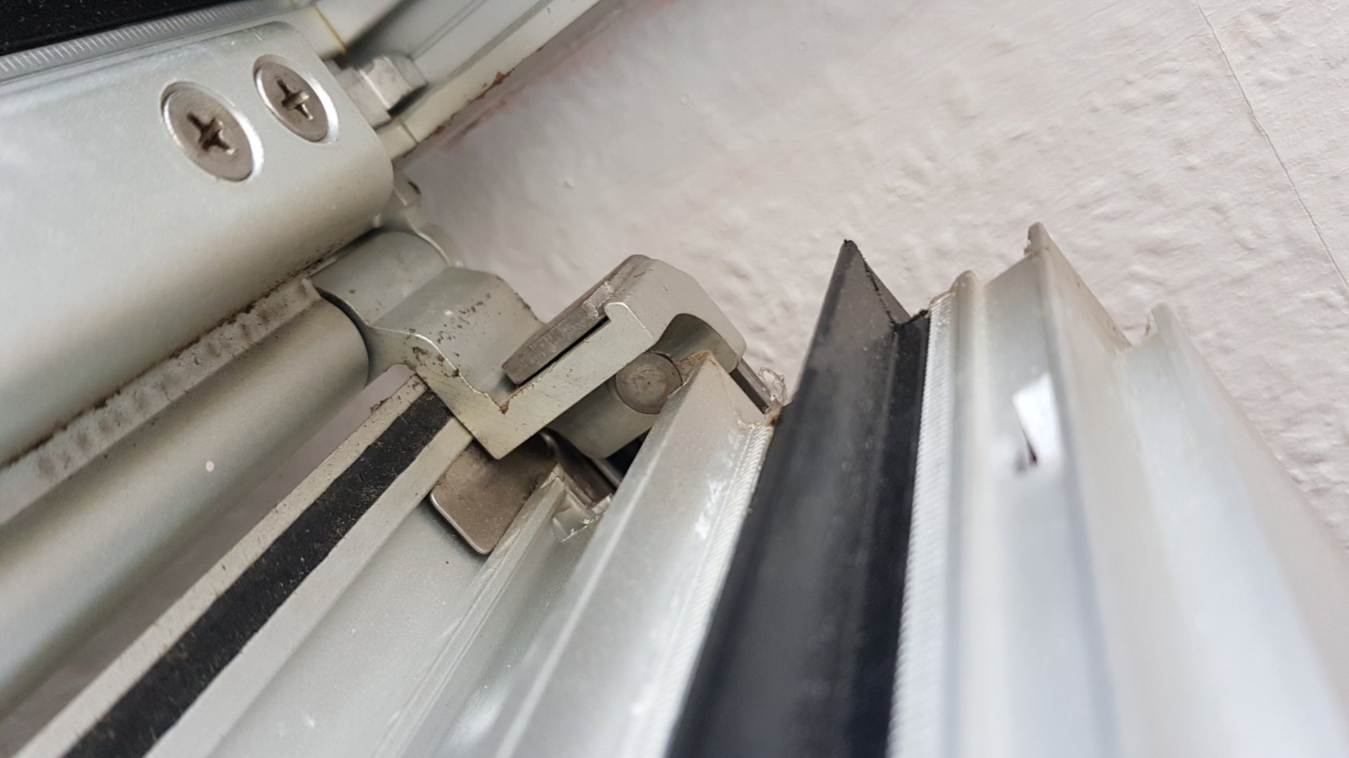

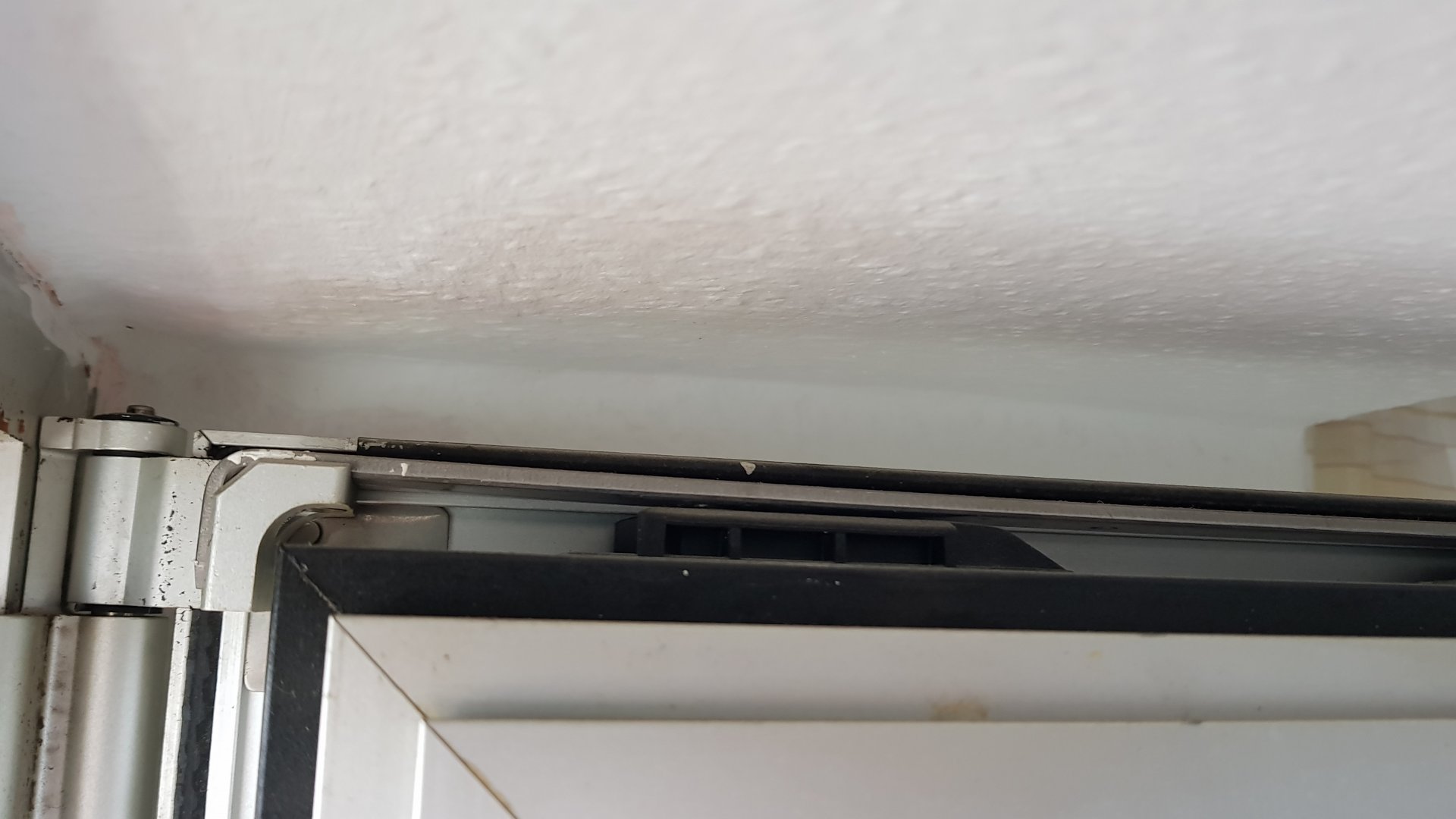

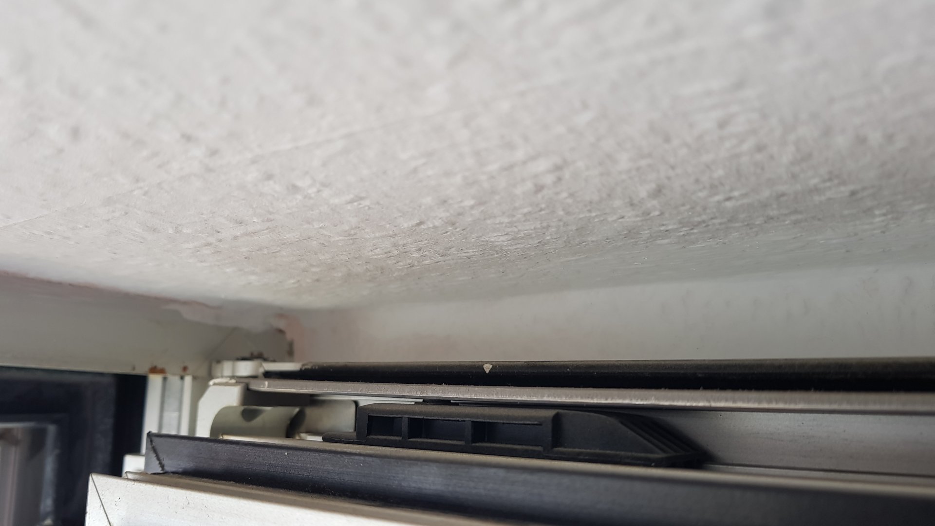

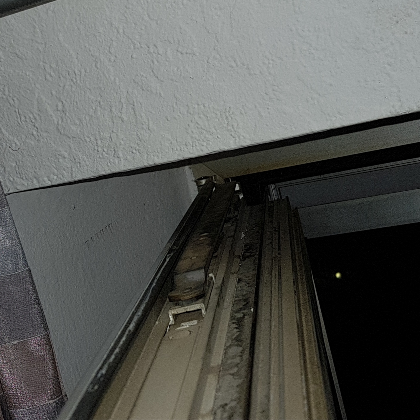

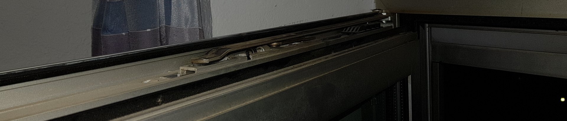

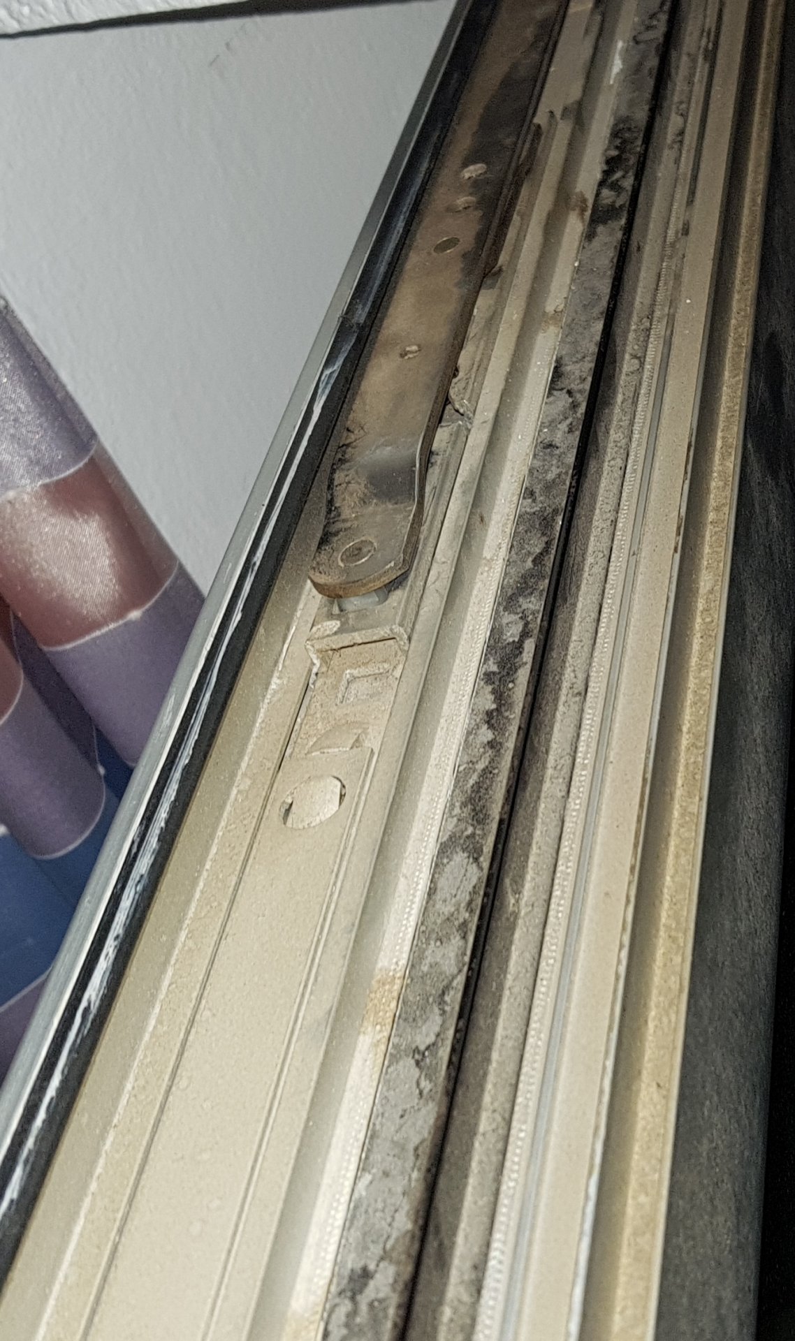

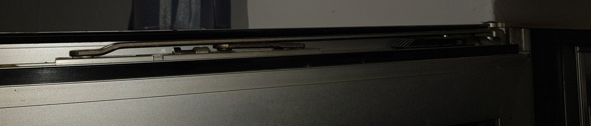

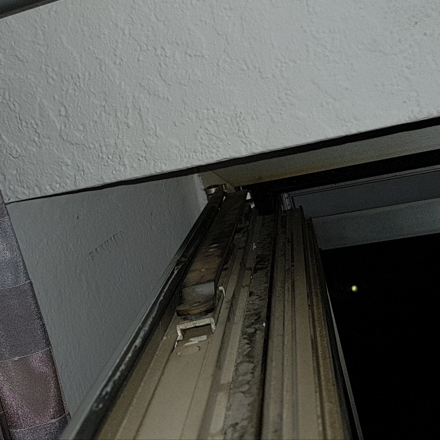

    20181121_171414.jpg 20181121_171246.jpg 20181121_171228.jpg Wie Simon sagt, müsste man das weiter nach links oben ziehen, da es halt immer auf diesem Bock aufhängt, sodass man nur mit etwas erhöhtem Aufwand schließt bzw. öffnet.
    Schrauben sind schon längst drin, das erste Bild ist einige Tage alt, anbei weitere Bilder von der Schere. Zudem sind nach meinem Kenntnisstand die drei auch anfangs genannten Schrauben die einzigen Verstellmöglichkeiten am Fenster. Bin schon gespannt auf etwaige Kommentare (und bitte nicht vom Schmutz ablenken lassen:))

    Mach mal ein hellers Bild, und von hinten am Band (Schanier). Da sollte eine kleine Inbusschraube sein, die horizontal verläuft. Diese im Uhrzeigersinn anziehen.

    Gibt es unten links am Scharnier keine Schraube, die von oben verstellt werden kann ?

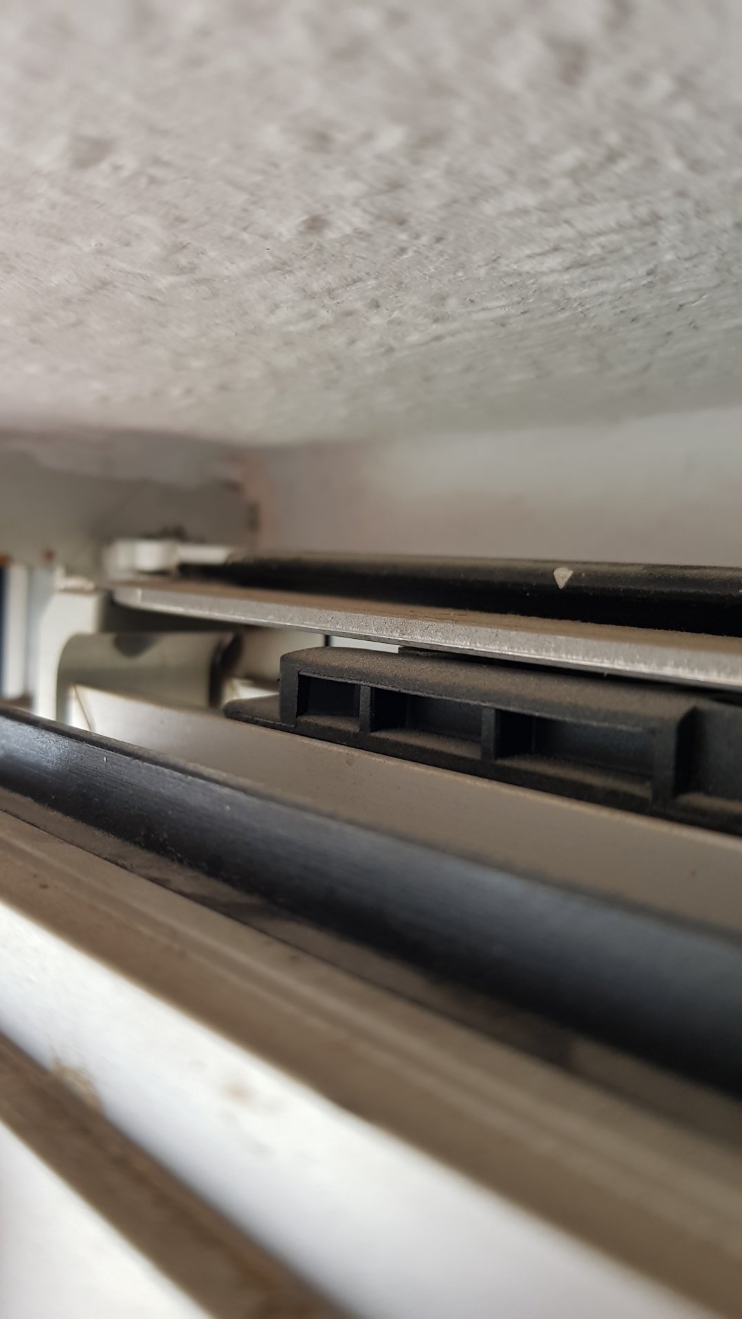

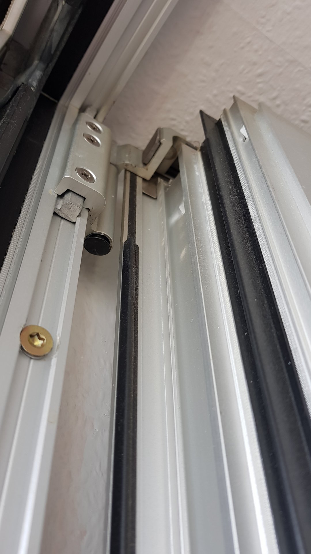

    Hallo nochmal, anbei neue Fotos.
    Ne Schraube hab ich jetzt nicht gefunden, aber vielleicht erkennt ihr ja eine... das sind übrigens teilw. Fotos eines anderen Fensters (mit Griff links), da ich dieses durch den Balkon von außen erreichen kann, sprich bessere Fotos schießen konnte, aber das Prinzip ist ja das gleiche.
    Unmittelbar auf den Scharnieren gibt's keine Schraube, das ist glaube aber bei neueren Fenstern der Fall, wozu es ja aberdutzende Anleitungen im Internet zum verstellen gibt. Bei meinen Fenstern ist da nur so ein Stift drin, s. Foto
    Edit: auch am unteren Ende des Scharniers gibt's keine Schraube

    was ist mit dem stift/bolzen, im ersten foto links oben, kann es sein dass der exzentrisch ist, evtl kannst du den in verschiedene positionen drehen ?
    Ansonsten schaut es auch nicht besonders schwierig aus den ganzen flügel mal auszubauen und das dann in ruhe (mit platz) von oben anzuschauen.

    im obersten Bild (70052) sieht du eine horizontal angeordnete Schraube. An die musst du ran und im Uhrzeigersinn drehen 1-2 Umdrehungen.
  13. #13 simon84, 22.11.2018
    23.514
    7.056
    Diese hier markiert

    Genau das ist die Schraube die in meinem ersten Beitrag markiert ist und ich probehalber in beide Richtungen gedreht habe. Jetzt habe ich's einfach nochmal versucht...
    Drehe ich im Uhrzeigersinn, hängt das Fenster noch schräger drin. Mache ich's andersrum, kriege ich die beiden senkrechten Schrauben nicht zu, weil ich keinen Zugang zu diesen habe, da dieses "Band" mit den Löchern zum Zugang versetzt ist (s. allererstes Bild).
    Und die letztgenannten muss ich ja lösen, um das Fenster zu "kippen" um an die waagrechte zu gelangen...
    Wie ganz am Anfang genannt, ich habe das Fenster ja schon mal richten lassen, dann hat der Typ aber irgendwie rumgehämmert, sodass dieses Band oder was es sein soll vielleicht richtig in Position gebracht wurde...
    Ich werde noch ne Zeit lang grübeln, aber falls ihr Vorschläge habe, nur zu.
    Simon, glaube nicht dass die irgendwie drehbar ist, weil der Stift komplett rund ist.
    Edit, zur Info mal noch folgendes Foto...

    Normalerweise geht hier nur +- 2 bis 3 mm zu verstellen. Wenn das nicht reicht sollt mal geprüft werden ob das Glas evtl. neu verklotzt werden muss.
