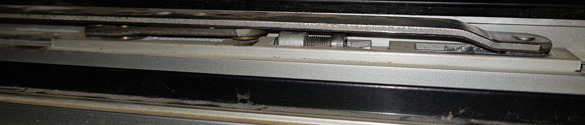

    Hier mal eine Schere von Roto.
    Was ich bisher nicht verstanden habe ist warum du immer an den beiden senkr. Schrauben rum schraubst. Die haben mit der Einstellerei nix zu tun. Nur die horizontale schraube. Mit der hebst und senkst du den Flügel an der Griffseite

    Das mit den senkrechten Schrauben ist ne berechtigte Frage, und damit beantworte ich gleichzeitig Simons Frage der vorherigen Seite, ich habe selber nur nen passenden Schlüssel parat, der 2,5cm/7cm misst, somit komme ich nicht in diese Nische, die wohl gerade für das Verstellen der waagrechten Schraube gedacht ist. Da ich praktisch ein Laie bin, kann ich mit den exotischen Inbus-Begriffen nur wenig anfangen, jedenfalls habe ich ja etwas halbwegs passendes... Klar ist das ein höherer Aufwand die senkrechten vorher zu lösen, letztendlich kommt es ja eh auf das gleiche hinaus.
    Danke für die pdf. Nur sind es an meinem Fenster definitiv nur die 3 genannten Schrauben. Mir geht halt nicht aus dem Kopf, dass als das Fenster von nem Fachmann schon mal gerichtet wurde, er mit einem Hammer oben rumkloppte...habe hier auch noch ne pdf für die Instandhaltung des Fenster entdeckt, wo nix Konkretes drinsteht, aber ein Gummihammer genannt wird. Kann mir vorstellen, dass der Typ diese Schiene/Band/wie auch immer man das nennt, nach rechts gehämmert hat...mache mir weiter Gedanken und werde, falls es sich ergibt, morgen nochmal konkreter vorgehen...

    Durch das öffnen der beiden senkrechten Schrauben hast du die Grundeinstellung verändert. In der Zeichnung ist auch die Einstellschraube zu sehen. Nur an dieser Schraube hättest du drehen dürfen.
    Evtl. geht noch was wenn du nochmals die beiden senkrechten Schrauben wieder löst und den Flügel (an der Griffseite) nach oben drückst und dann wieder die Schrauben anziehst.

    Das mit der Einstellschraube werde ich mal probieren, schau dann im Baumarkt nach passenderem Werkzeug. Viel Platz zum einstellen bleibt da aber wirklich nicht, geschweige denn, wenn ich das an der Balkontür (Griff links) machen würde, s. Foto.
    Zweiteres ist auch ein guter Vorschlag, habe aber schon mal ein altes Gesetzbuch unters Fenster gelegt, sodass man es dann kein bisschen mehr nach weiter oben drücken könnte (Fenster "sitzt" ohnehin sehr locker, sodass man es eben nach oben in die "Normalposition" drücken kann, ist bei richtig eingestellten entsprechend nicht der Fall).

    Wäre es evtl. einfacher, das einzustellen, wenn du den Flügel ausbaust ?
    Dann kannst du das ganze gemütlich auf eine Unterlagen auf den Boden stellen und dir überlegen wie du rankommst.
    Ist bei kniffligen Sachen mittlerweile auch meine Methode in der Arbeit.
    Lieber ein, zwei Teile mehr ausbauen und Platz haben als sich die Finger zu zerbrechen.
