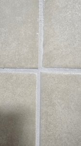

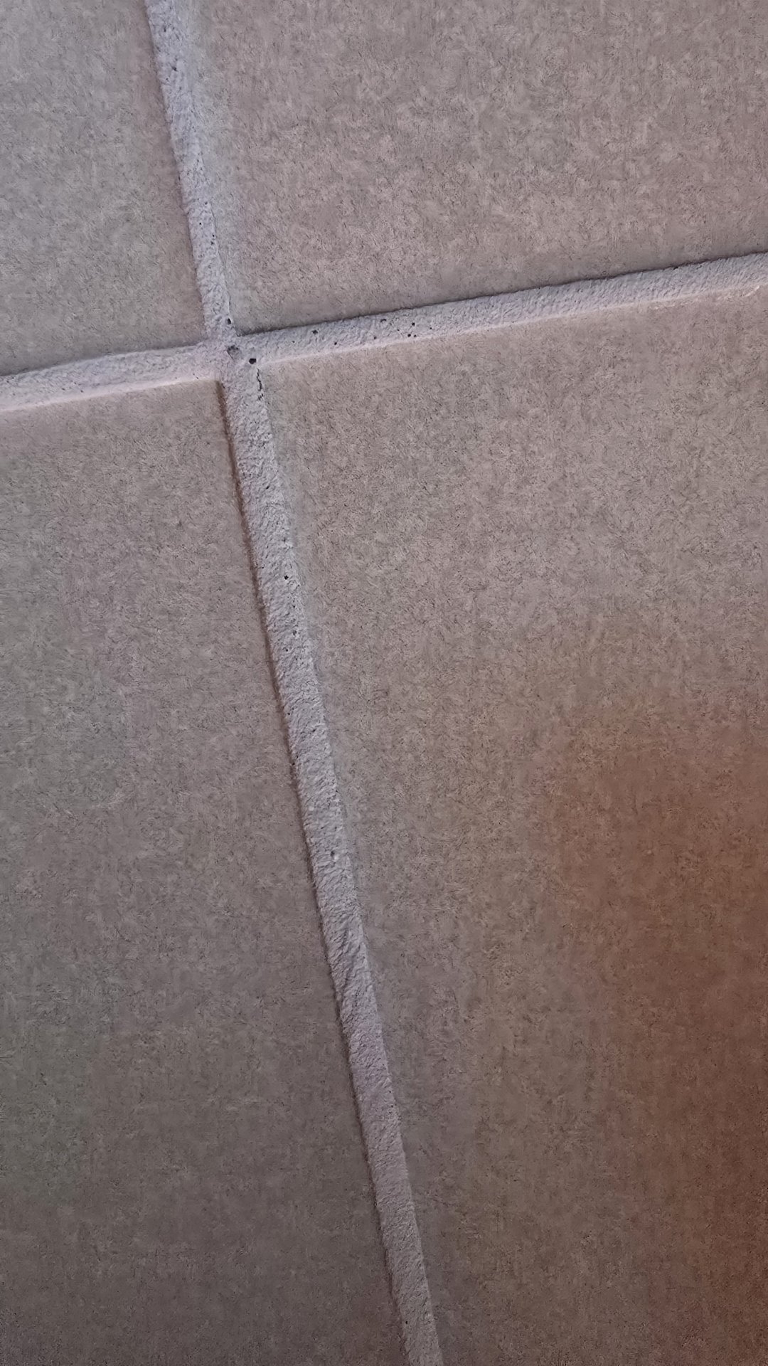

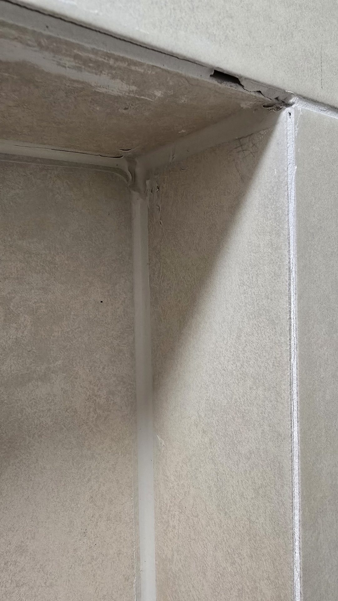

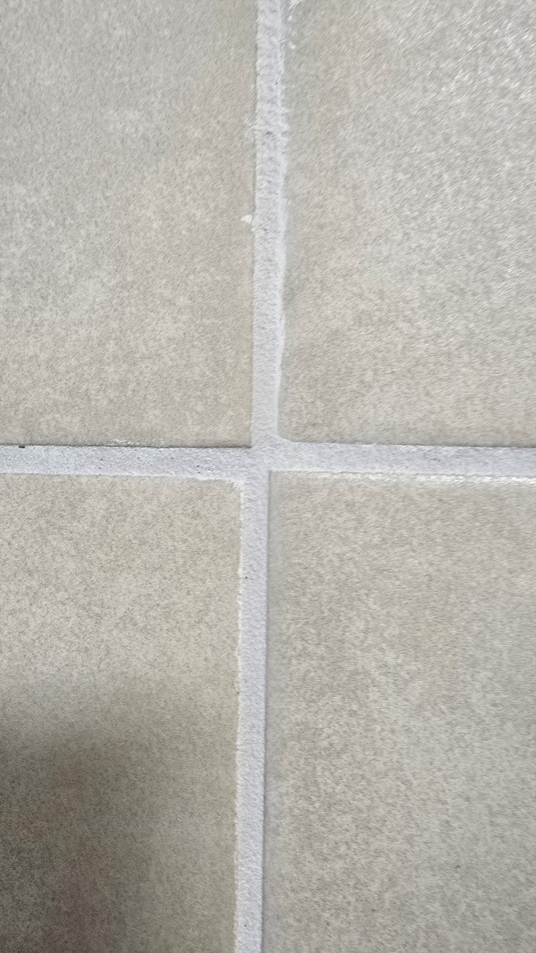

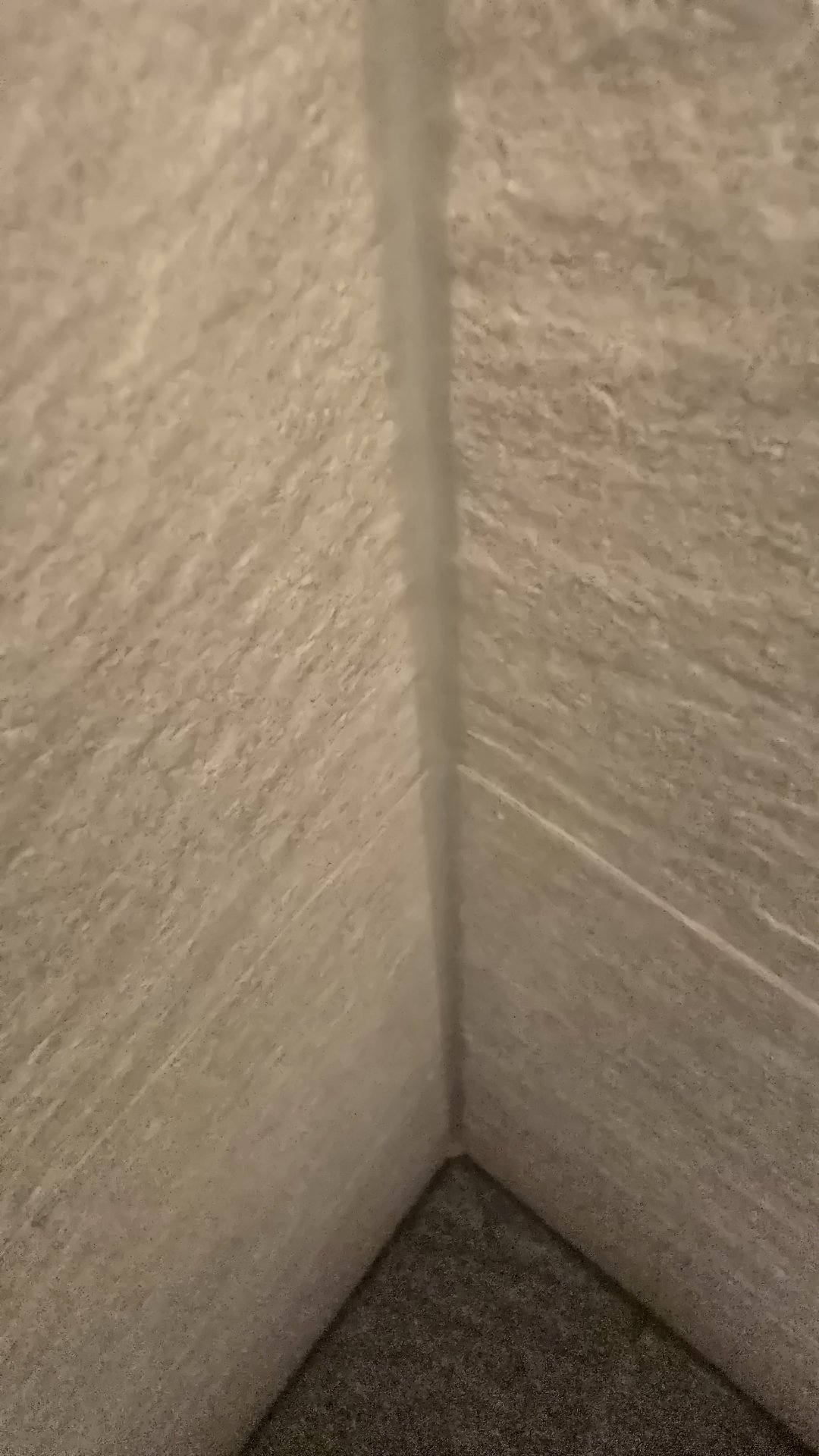

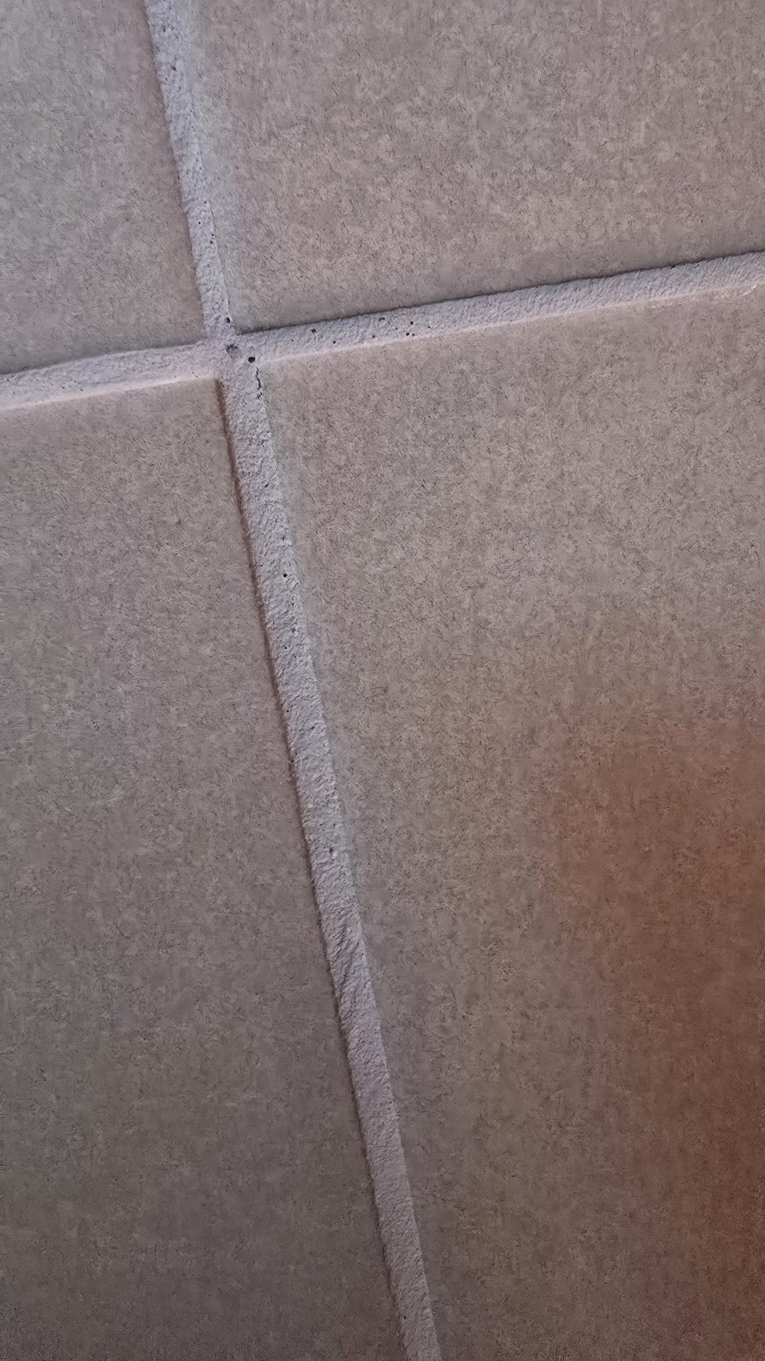

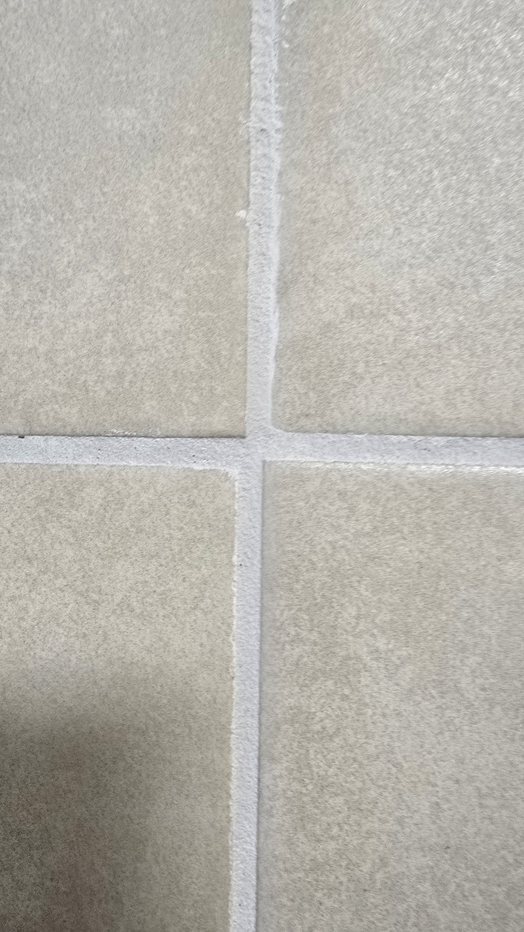

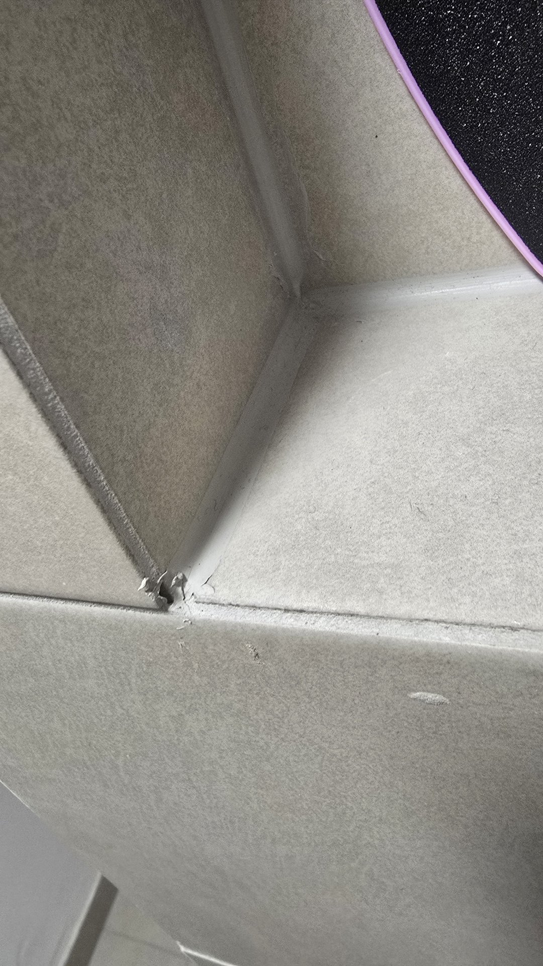

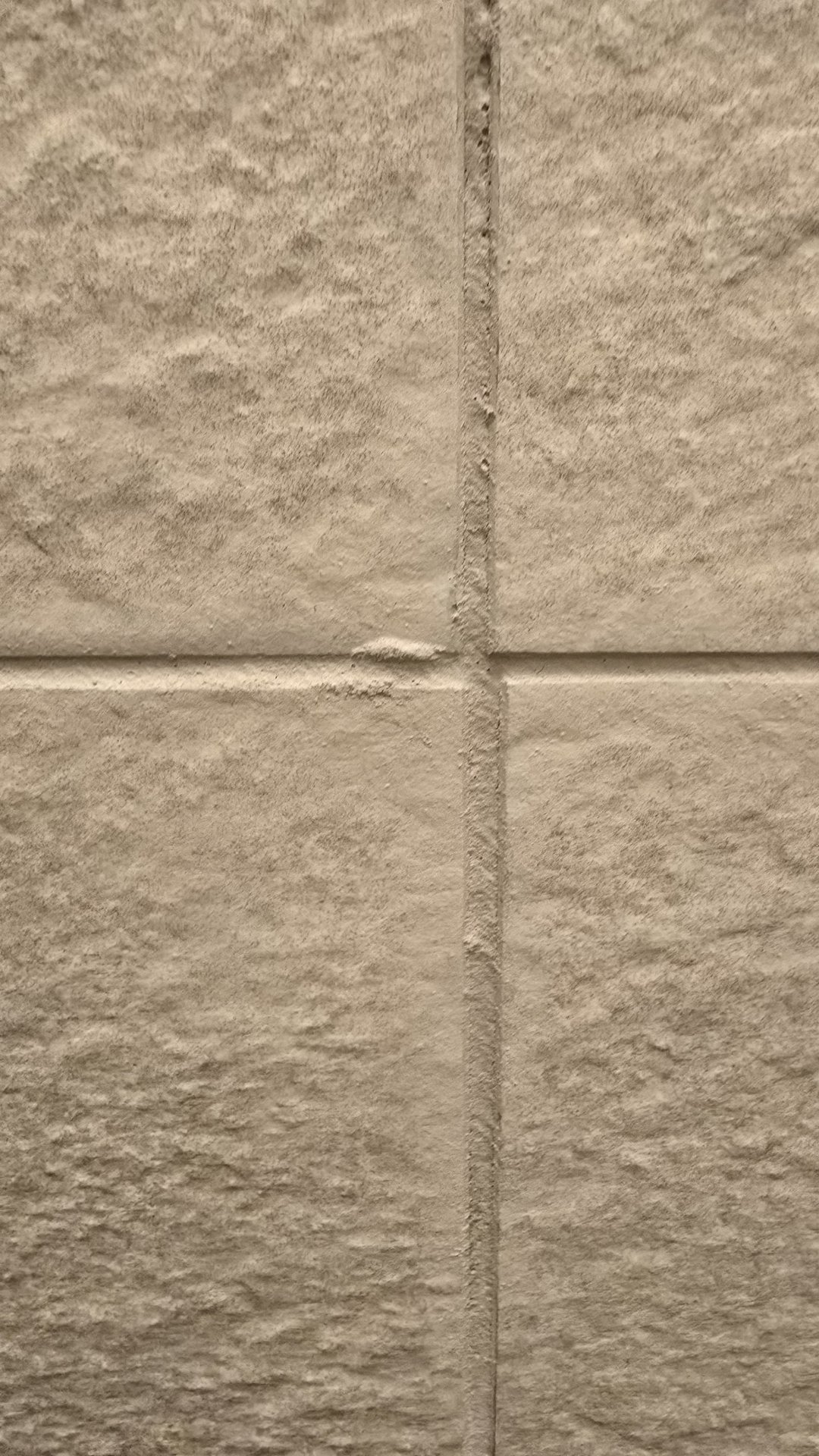

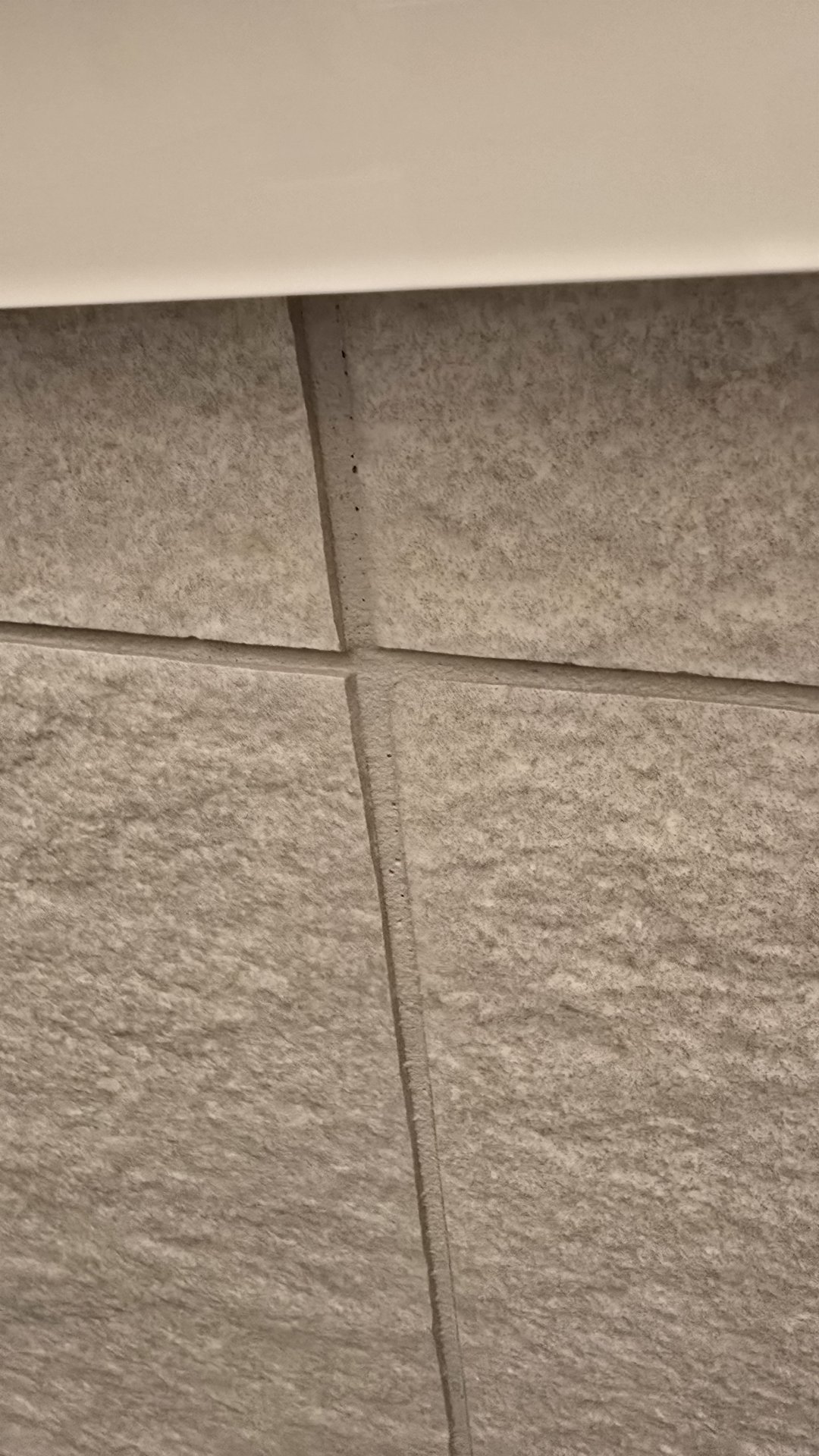

    Hallo, im Rahmen einer Haussanierung habe ich einen Fliesenleger mit dem Fliesengewerk beauftragt, drei Bäder, ein Gäste-WC sowie Bodenfliesen in mehreren Kellerräumen. Die Arbeiten sind inzwischen beendet. Leider ist die Qualität der Arbeiten aus meiner Sicht mangelhaft. Es gibt große Unsauberkeiten, bei einem großen Teil der Fliesen gibt es Höhenversatz, die Fugen sind an vielen Stellen versetzt, es gibt kaum größere Beteiche ohne Mängel. Die Silikonarbeiten sind teilweise richtig "geschmiert", sehen aus wie mal eben mit dem Daumen durchgezogen. Der Handwerker sagt, das meiste liege innerhalb der erlaubten Toleranzen. Bei den wenigen Fliesen, wo er außerhalb der Toleranzen liege, hat er angeboten, die 2 - 3 Fliesen auszutauschen. Selbst wenn er das macht, ist der Gesamteindruck immer noch sehr unschön, weil man einfach sieht, das alles sehr uneben ist. Hat er Recht, und ich kann nichts machen, wenn die Abweichungen innerhalb der Toleranzen sind? Vielen Dank im Voraus ür Eure Rückmeldungen.

    Woher sollen wir das wissen? Wir kennen ja die Arbeit nicht, haben keine Fotos der Arbeiten noch waren wir da.

    Guter Einwand, reiche Fotos nach

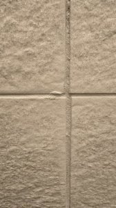

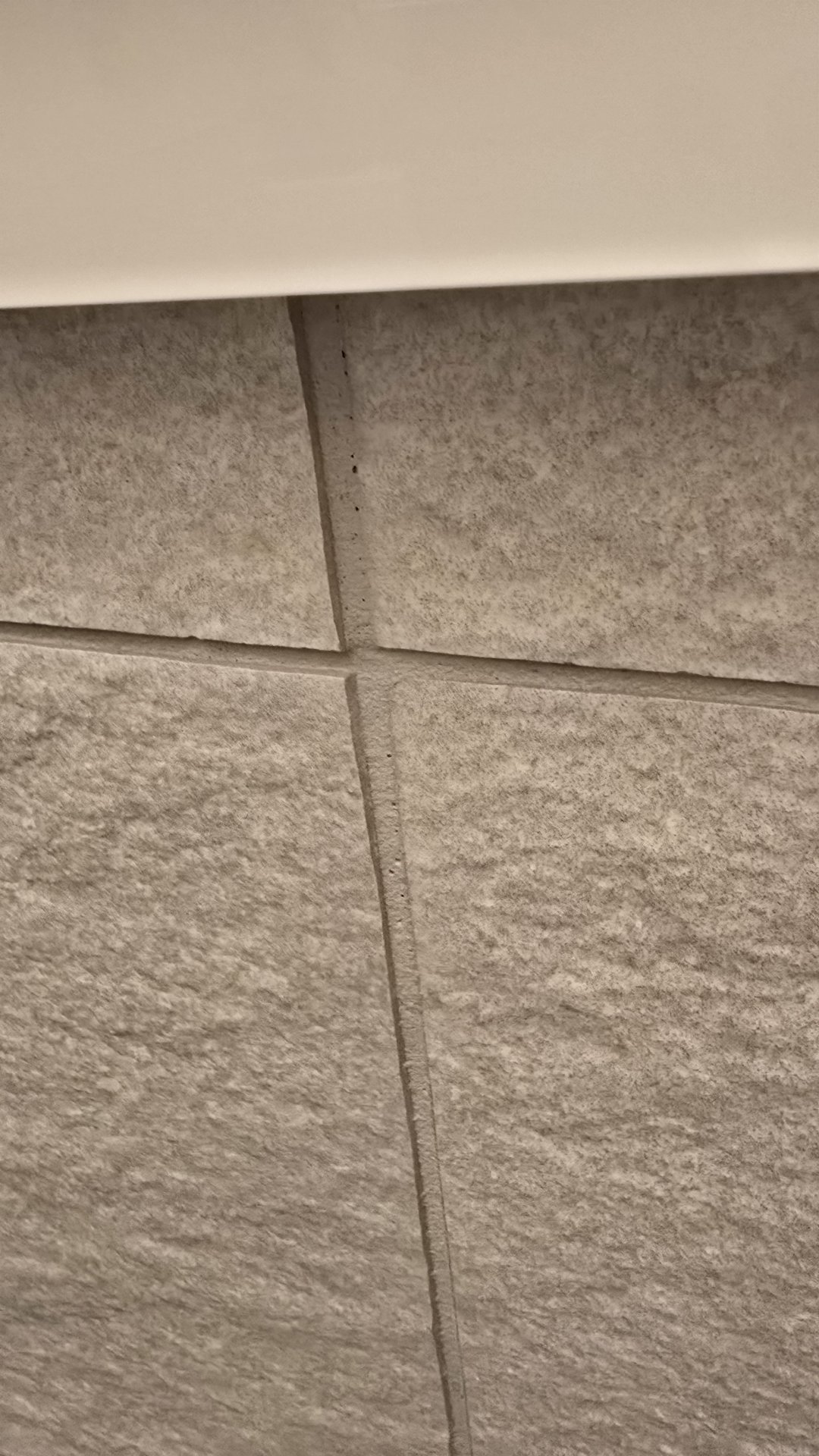

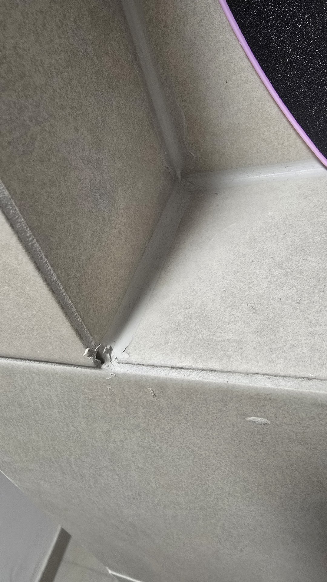

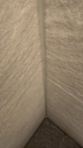

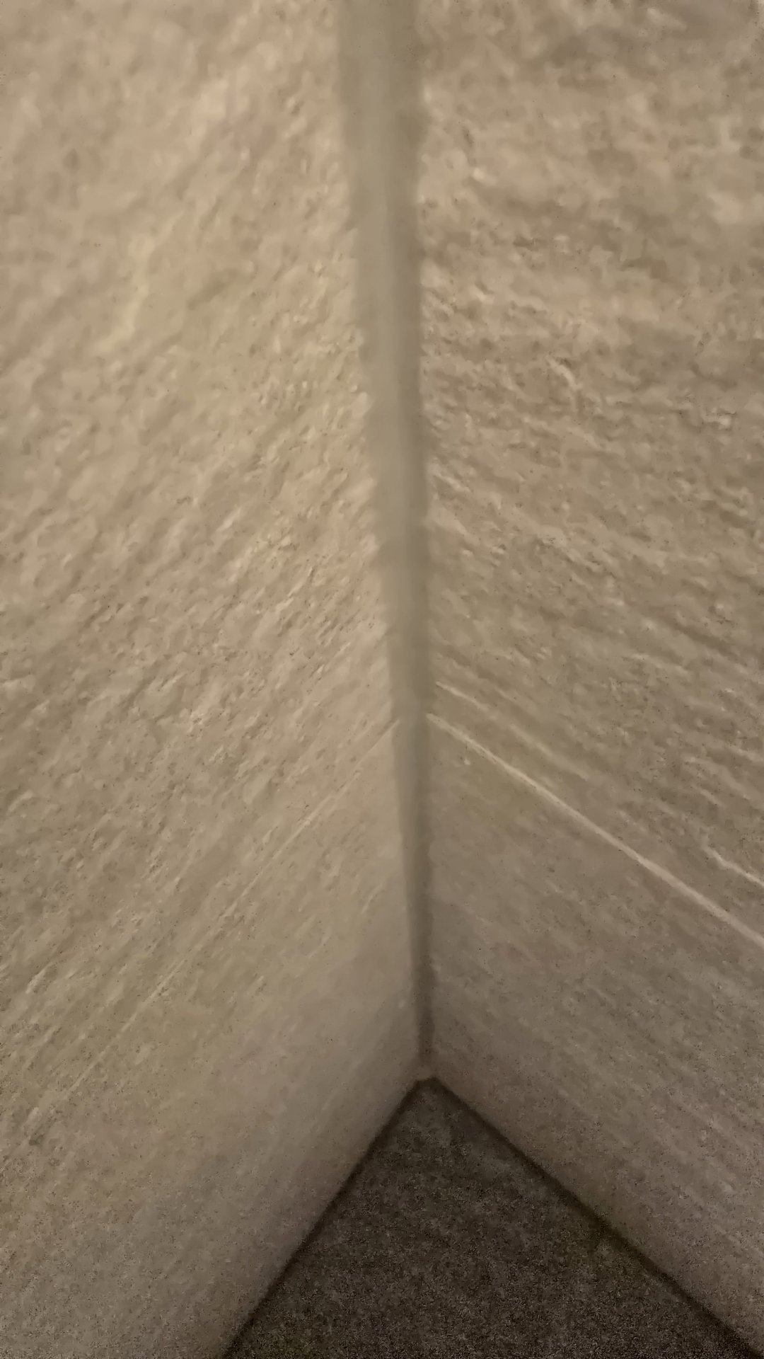

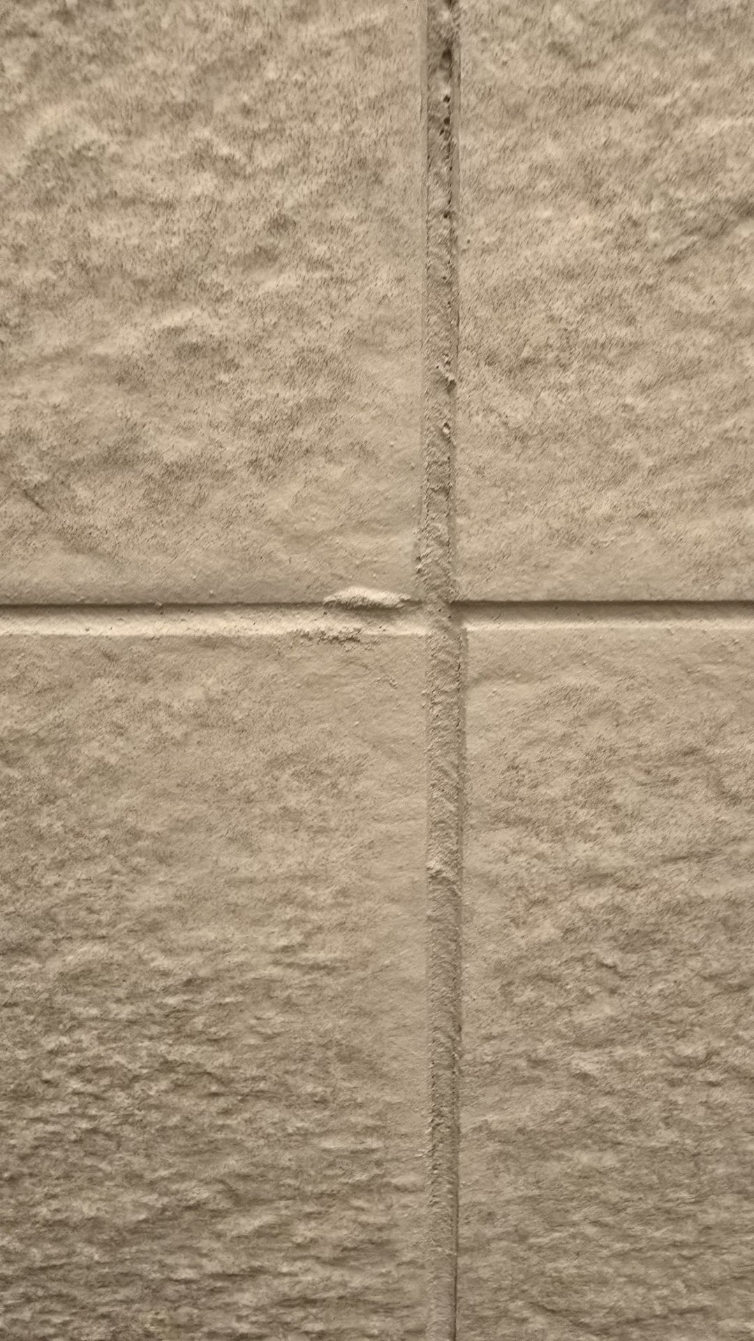

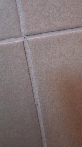

    So sieht es an etlichen Stellen aus, hätto noch 50 weitere Bilder einfügen können.

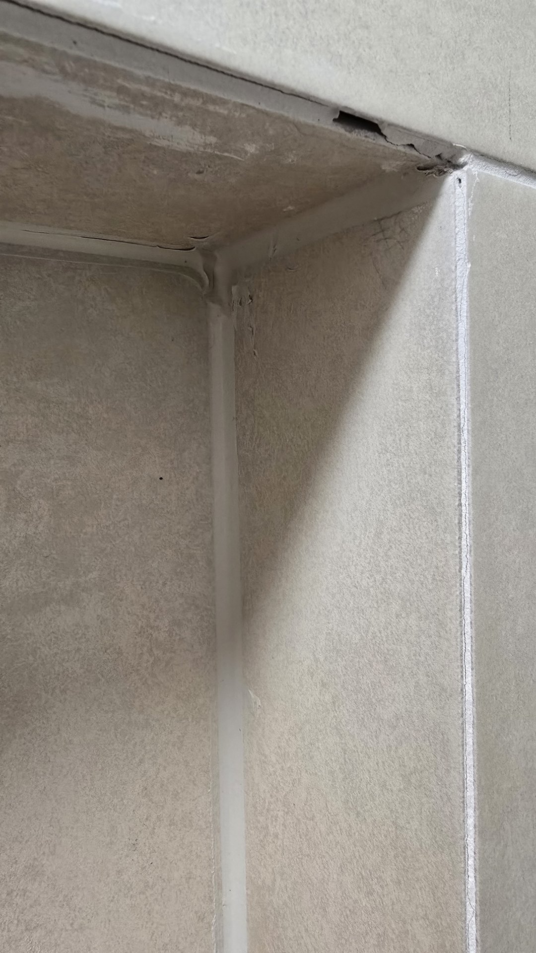

    Die Nische ist ein Schmankerl für die Pfusch Ecke und die Kreuzungen erinnern an den Straßenbau

    Das Problem ist, die Nische und die Silikonfugen könnte man problemlos nachbessern.
    Aber bei dem Rest hilft doch auch kein Preisabschlag. Das sieht sich schlecht weg....
    Die Fliesen sind teilweise dreidimensional schlecht platziert.
    Siehe auch schön die Kombination von Schief, Überzahn und nicht passendes Fliesenkreuz an der im Photo gezeigten Stelle.
    Hier sind an einer Stelle mehrere vermeidbare Fehler passiert.
    Was wir nicht wissen ist natürlich inwiefern Wände und Boden selbst eine Rolle spielen, aber auch da hätte eben zuvor darauf hingewiesen werden sollen, wenn zusätzliche Arbeiten wie Spachteln, Ausgleichen oder ein anderes Verlegemuster geeigneter wären.
    Da hilft wirklich nur einmal neu....

    Sind denn die Fliesen masshaltig?
