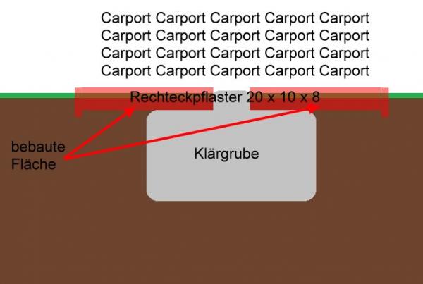

    Hey, habe schon versucht informationen im Netz zu finden.
    Folgendes: Eine aktive Klärgrube aus Beton, Wandstärke zwischen 5 und 10 cm (Beton)! Die Grube wäre ca. 15-20 cm unter Oberkante Pflaster. Maße der Grube ca. 2,50 x 2,50 x 1,60 Tiefe. Gibt es da Infos zu ob das überhaupt erlaubt ist eine Grube zu überbauen?
    Danke

    Überbauen mit was?
  3. #3 Fred Astair, 25.06.2017
    12.895
    6.723
    Wandstärke 5-10 cm wäre vermutlich schon unzulässig.
    Wirklich Klärgrube oder abflusslose Sammelgrube?
    Ansonsten wie Andy.

    Hoffe ihr habt jetzt einen kleinen Einblick. Die Klärgrube wird immer abgepumpt.

    das erscheint mir schon grenzwertig, auch wenn ich die Art der Bebauung noch nicht ganz durschschaue.
    Ist die Klärgrube quasi im leeren Bereich und wird nicht mit Lasten beaufschlagt oder steht da nachher was drauf?
    Allein ein Fahrzeug könnte das Ding schon in arge Bedrängis bringen. So ein Abbremsen erzeugt wunderbare Scherkräfte auf
    das Bauwerk.
    Ich vemute die Klärgrube ist uralt und war nicht für solche Vorhaben ausgelegt !?

    Die Grube ist aus den siebziger Jahren. Die Zeichnung stellt nur ein Querschnitt dar. Auf der Fläche sollten zwei PKW's stehen.

    und die Klärgrube hatte bis jetzt auch schon Autos auf ihr draufstehen oder ist das eine
    neue Erfahrung für die alte Grube :-)

    Das wäre dann das erste mal - die Kundin hätte das gerne so ;)

    Dann würde ich die Finger davon lassen. Kein Mensch weiß welche Belastung diese alte Klärgrube aushält.
    Da könnte viel passieren.
    Die Grube setzt sich tiefer, da sie nicht richtig gegründet ist
    Die Grube reißt durch die Last
    Die Grube reißt durch die Scherbewegungen
    du bist für die Prüfung deiner Vorgewerke verantwortlich. So die Gesetzeslage.
    Aber das du das hier nicht vernünftig prüfen kannst ist offensichtlich.
    Ich vermute, dass man hier sogar mit einem Schreiben des Bauherrn, dass er das Risiko auf sich nimmt,
    vor dem Gericht nicht mehr aus der Nummer rauskommt.
    Was ich mir auch noch vorstellen könnte:
    Als man die Klärgrube gebaut hat, war man mit dem Wissen um die Betongüte nicht so weit wie heute.
    Es könnte gut sein, dass das Ding durch die Abwässer mittlerweile ordentlich "vermodert" ist.
