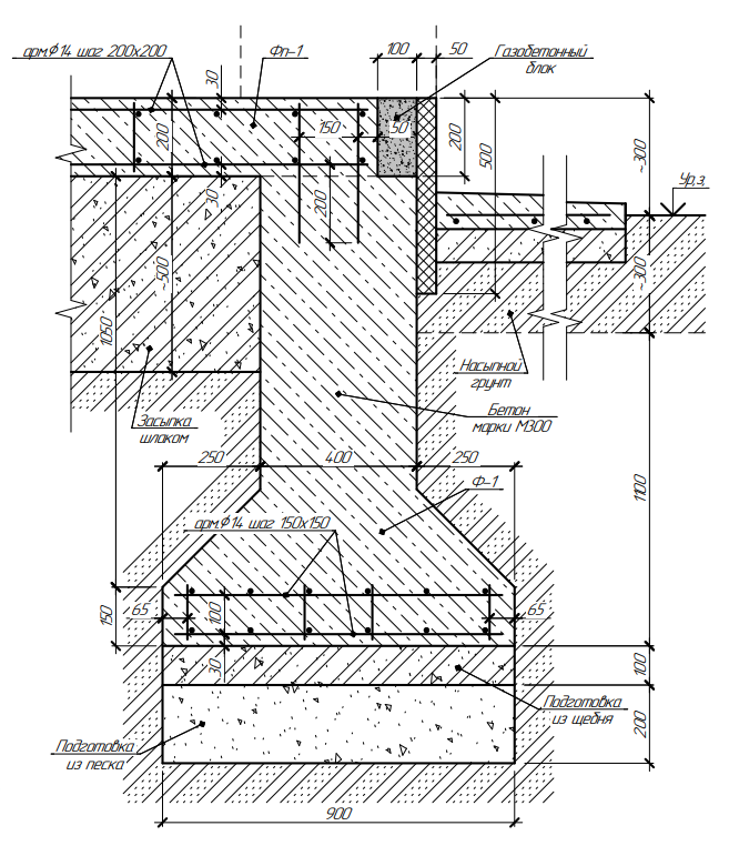

    Im Endeffekt plane ich etwa folgenden Aufbau
    Was fuer eine Trennlage empfehlen Sie zwischen Streifenfundament und Bodenplatte?
    Ich werde die Bodenplatte 2-lagig Bewehren - ohne Anschluss an die Streifengruendungsbewehrung.
    Viele Gruesse
    Rod

    SPEBA , HEIM von Jost oder Schöck, das orientiert sich an ihrer Kantenpressung bzw den zu übertragenden 'Druck', die 1 mm dicke reicht bei EFH meist völlig aus.
    Bemessen Sie selbst ?Sagen sie nicht eine Q188 A/B oben langt :lock

    Nein, ich habe natuerlich einen Statiker, der den Entwurf durchgerechnet hat. Allerdings vertraue ich nicht blind...
    Der Statiker hat 2 Lagen je 14mm Bewehrungsstahl mit 200x200 fuer die BoPla eingeplant. Habe die Skizze angehaengt

    Eben und laut Anhang übergreift Eisen von der BP oder vom Streifenfundament über, je nach Blickweise - dort muss er nochmal ran, gleitend ist da nichts.( Diese 200 mm da in der Senkrechten)
    Im Hinblick auf Wärmebrücken ist das auch nicht so optimal gelöst, aber da kennt sich der @Fabian Weber besser aus, ich würde das Fundament oben schlanker ausführen und beidseitig dämmen ggf werden dann aus den 40 cm dann ' unten' mehr...

    Das ist richtig. Die senkrechten Bewehrungen werde ich nicht einbringen. Das Streifendfundament werden wir am Dienstag giessen und die Schalung ist schon lasergenau ausgerichtet... Daher werde ich einen glatten Abschluss haben... Und darauf kommt dann die Bodenplatte (mit Gleitlagerung drunter).
    Das Streifenfundament ist zur Zeit oben zu ca. 80cm oben freistehend. Die werde ich dann beidseitig mit 5cm XPS daemmen. Dann wird Erdreich aufgeschuettet...
    Und die Bodenplatte wird auch mit 5cm XPS von unten gadaemmt. Ich denke, das sollte dann relativ OK sein.
    Ich beabsichtige kein Passivhaus zu bauen - ich schlafe ja auch nicht taeglich unter einer Rettungsdecke :))))
    Meine Absicht ist: unter Beruecksichtigung neuer Technologien ein relativ effizientes Haus zu bauen. Und ich lasse auch mal die Fenster auf Kipp :)))
    Deswegen auch nur 500mm Gasbeton. Ohne Styropordaemmung... Ohne Rotband Innenputz...

    Ihr Entwurf da, ist abweichend zu dem vom TWP dieser hat immerhin10 cm vorgesehen, da Sie 500er AW haben -verfahren sie das MW nach Aussen.5 cm ist zu wenig selbst nach dem Beiblatt ohne höhere Anforderung oder setzen Sie die Dämmung tiefer übergreifend ein mit 8 cm und das ( Deckenband) stirnseitig mit 'Überfahrung' dann.
    Sie konstruieren dort eine kalte Kante, das ist nicht empfehlenwert.Aufgrund ihrer Aussenschale sollten sie dies vermeiden, immerhin liegen Sie im KfW 40 oder 40 plus Bereich - warum an dieser Stelle dann so halb ausgeführt?Den Beton den ihr Statiker dort ausgewiesen hat nach GOST nehme ich an, gibt es nicht D, gehen Sie auf 25/30 ( ist eh nicht bewehrt) und nicht auf die C20, der bemessene liegt bei ca 22,5 diesen gibt es nicht bzw ist er nicht geregelt bei Vergleichsrechnung dann eher M400.
    Fibi :lock
    Edit: die relativ wenige Bewehrung im Randbereich erscheint auch Recht 'dünn' und legen sie Zulagen in die BP zumindest dort wo das Streifenfundament beginnt. Gibt es eigentliches Stützen im MW aussen?wo bauen Sie dies überhaupt?Fallen Sie in eine sogenannte Erdbebenzone? Über Austeifung sollte man sich auch Gedanken machen....

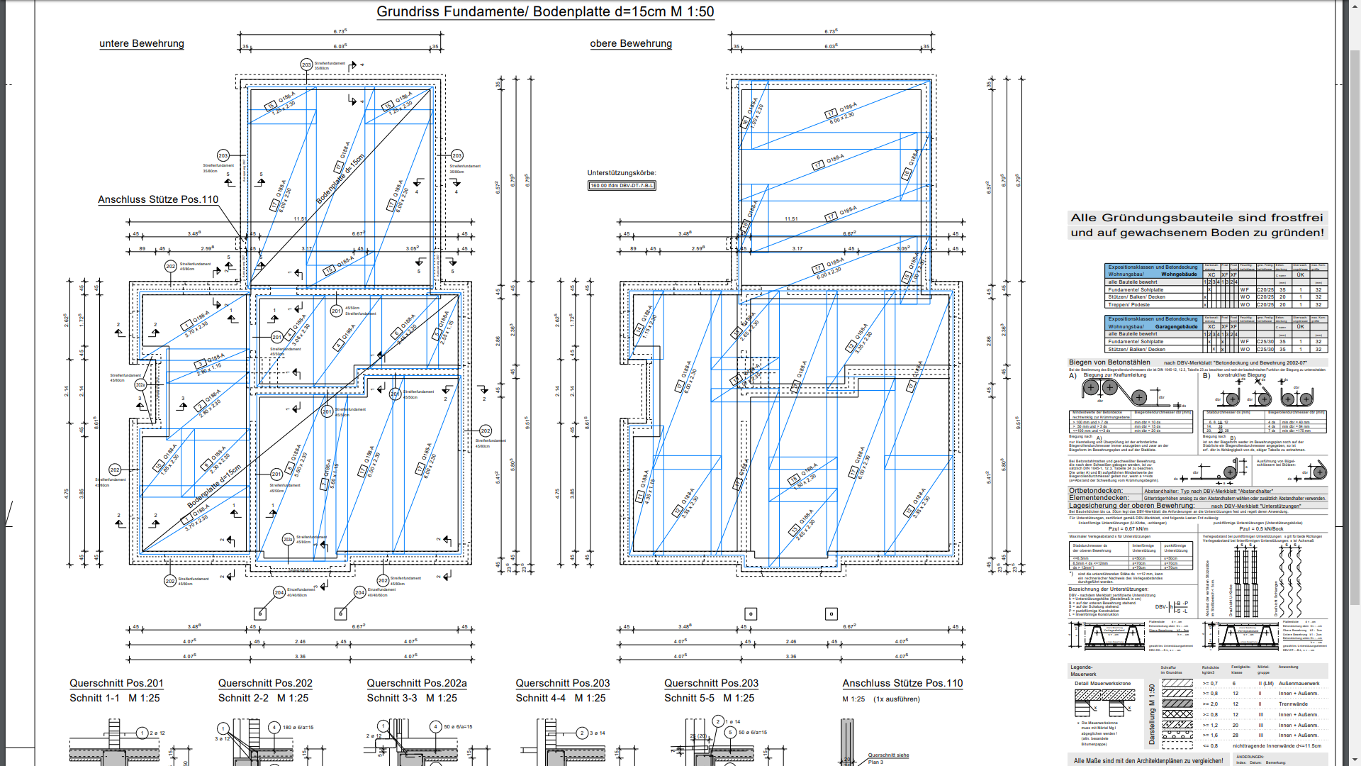

    Gerne wuerde ich deine Einschaetzung zu dieser Bewehrungsform hören:
    Link konnte ich leider nicht posten. Werde ein Bild hochladen
    Statt Matten, diagonal verlegte Bewehrung... Sehe ich zum ersten Mal.

    Hier die Skizze

    Also diese Bewehrung ist abweichend zum Auszug der GOST Planung, (hier sind coupierte,geklingte BP und bewehrte Streifenfundamente etc ) ob die Einbauhöhe und ob dort Beton mit niedriger Wärmeentwicklung, GK und Verzögerer benötigt wird @Fabian Weber fragen, der lässt das öfters ausführen, ich gehe auch eher von 25 cm starker BP aus, 20 ist schon gering, liegt aber auch am System des Rohrregisters und ob Heizen plus Kühlen und der weitere Aufbau.
    Üblich sind in D zur Zeit Dämmstärken ab ca 15 cm bei solcher Ausführung, und 3 'Stahllagen' Mal sehen was Fibi meint.
    Nein Q Matten diagonal ist da nix, das ist Spannrichtung und die entsprechenden Überdeckungen oder die in der Fabian Sprache :e_smiley_brille02: prinzipiell ist das wurscht ob axial oder diagonal ZGA?GOST?....who knows ....ist ihr TWP CEID Mitglied?CAB?
