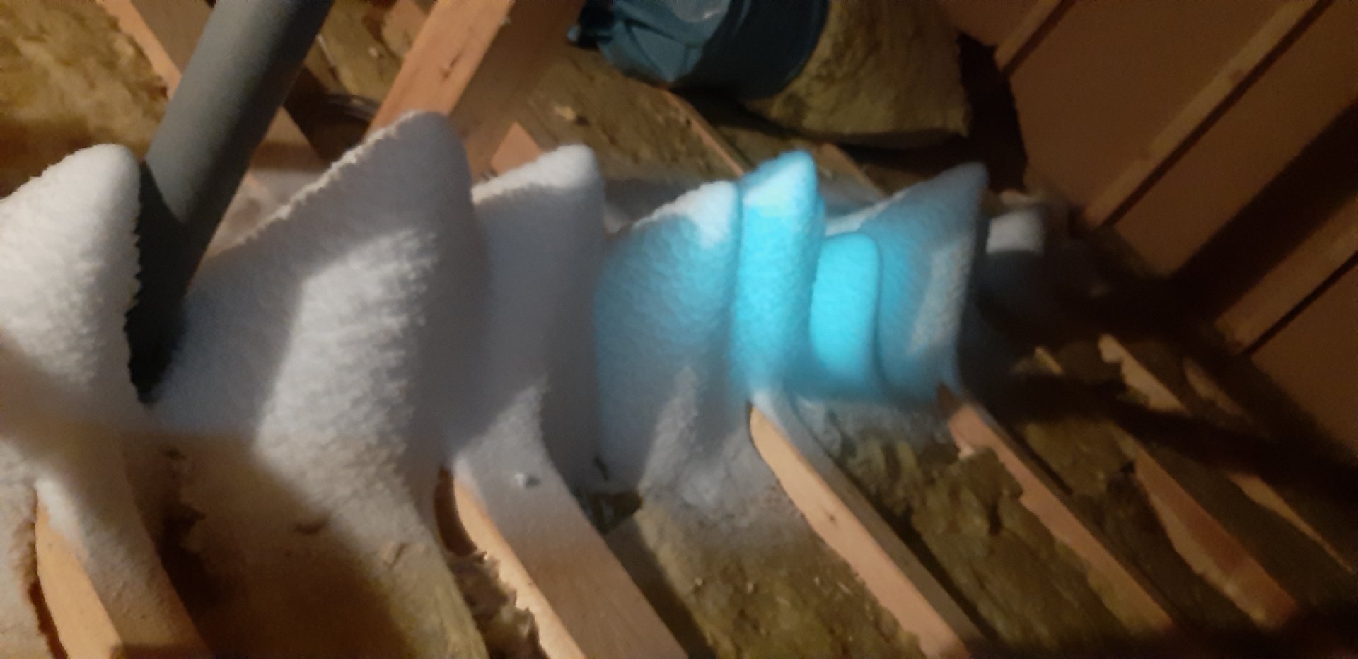

    Hallo ihr Lieben,
    die aktuelle Wetterlage dürfte ja an kaum wem vorbeigegangen sein, aufgrund der massiven Schneeverwehungen dachte ich mir, könnte ich ruhig mal gucken wie es auf dem Dachboden aussieht.
    Schnell durfte ich feststellen, dass ich in Zukunft wohl auch dort Schnee schippen muss... (siehe Foto)
    Wollt gern mal eure Meinung dazu hören, kann mir kaum vorstellen dass das so normal ist. Aber gut, das Wetter ist ja auch nicht normal :D.
    Habt ihr Tipps für die Zukunft? Würde das gerne baulich lösen. Falls das nicht geht, nehme ich gerne auch Tipps zur Schneebeseitigung entgegen :-D.
    Hatte jetzt einfach mit einem Eimer und Kehrblech so gut es geht alles weggeschippt.
    Natürlich bekommt man nicht alles weg, hoffe einfach mal, dass das vernünftig abtrocknet und kein größeres Problem darstellt.
    Würdet ihr da noch irgendwas anderes unternehmen? Zeitungpapier oder sonst was vielleicht?
    Liebe Grüße und schonmal vielen Dank vorab für eure Meinungen und Tipps

    Ist da schon Zwishensparrendämmung drauf? Das die Dämmung voll Wasser zelieht ist nicht gut.

    Also das ist eine klassische eindeckung (Ziegel/Beton) auf lattung, richtig ?
    naja wenn es keine unterspannbahn gibt ist das eben manchmal so, wie ist denn die Dach Neigung ?

    Ne ist ohne Zwischensparrendämmung.
    Ja ist eine klassische Eindeckung, Ziegel, Lattung, Unterspannbahn.
    Nur geht die USB am First nicht durch.
    Dachneigung 39°.

    Hab grad nochmal die Luke runtergelassen, schon wieder alles voll :cry
    Was meint ihr, unbedingt heute nochmal Schnee entfernen oder lieber auf morgen warten?
    Kommt über Nacht bestimmt wieder einiges hinzu :cry

    Lieber sofort beseitigen. Oder willst du das dir das Wasser runter läuft?

    Solange es kalt genug ist, richtet der Schnee keinen Schaden an.
    Die USB muss am First offen bleiben und da oben sind sicher auch Dachlüfter verbaut.
    Solche Wetterlagen wie jetzt kommen nicht alle Tage vor.

    Trocknet vermutlich wieder weg, ehe es bis nach unten durchsuppt

    Am First einen Lüftungsrollfirst installieren:

    Habs eben wieder weggemacht.
    Danke für eure Rückmeldungen, bin nun wieder etwas zuversichtlicher :-).
    Werde dieses Jahr einen Dachdecker beauftragen, damit das nicht wieder vorkommt, die Lösung mit dem Lüftungsrollfirst von dir Hercule klingt gut!
    Hab hier im Forum auch schon was von Braas Figarol Plus gelesen was auch gut klingt.
    Die Dämmwolle muss wahrscheinlich eh getauscht werden und die Dampfbremsfolie kontrolliert werden, das lasse ich dann gleich mit machen damit ich mir um mein Dach keinen Kopf mehr machen muss und das Thema erledigt ist.

    Wie wärs denn erstmal mit der Feststellung, ob durch die drei Krümel ein Schaden entstanden ist.
    Die Häufchen hast Du doch hoffentlich gleich beseitigt, bevor sie tauen konnten?

    Wenn die Dämmwolle nicht dramatisch nass geworden ist brauchst du nichts wechseln. Wichtig ist, dass der Raum gut gelüftet ist und die Feuchtigkeit wieder raus kann. Ich glaube laut DIN 4108-3 sind bis zu 1,0 kg Wasser/m² zulässig wenn es im Sommer wieder wegtrocknen kann.
    Lüftungsrollfirst nachrüsten ist kein rießen Aufwand. Einfach beim Dachdecker nachfragen. Achte darauf dass er auch richtig montiert wird. Auf dem Rollfirst sind Klebeflächen aus Butylkautschuk - die Oberfläche auf die klebt wird sollte sauber und "staubfrei" gemacht werden - dann hällt das ewig. Wird da gepfuscht, klebt es nicht und es kann sich ggf wieder Schnee durchschumm.
