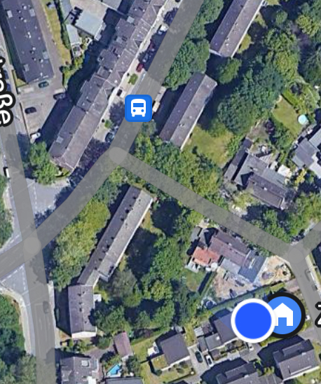

    Hi zusammen,
    ich weis nicht recht an wen ich mich wenden muss für mein Thema und habe es auch schon beim VDI versucht, da wurde ich abgelehnt.
    es ist so dass wir im Haus starkes Basslastiges Dröhnen von Autos oder LKW hören von einer ca 120m weit entfernten Straße, 50kmh max.
    Wenn man Richtung Straße läuft hört man es nicht so schlimm oder gar nicht, als würde es sich bei uns stauen.
    Fragen die ich mir stelle: was läuft hier verkehrt, welche Gegebenheiten sind daran schuld ?
    Der blaue Punkt auf dem Bild sind wird. Und eigentlich könnte man denken wir sind von den umliegenden Häusern geschützt. Das Haus sieht aus wie das links neben dem Punkt.
    wir planen bereits alle Fenster tauschen zu lassen, aber es stört ja auch ungemein wenn mal Fenster auf ist.
    Danke für eure Mithilfe

    Schallübertragung fällt mir da ein. Wenn hinter uns ne Party steigt, hört sich das an, als wenn sie vor uns ist.

    Das hat bauliche Gründe. Habe mein Büro zur Straße raus, direkt gegenüber eine Kneipe. Die höre ich den ganzen Tag nicht. Aber sobald ich im Schlafzimmer, hinten im Haus bin, könnte man meinen, man steht direkt an der Bar. Gewisse bauliche Gegebenheiten reflektieren, verstärken und richten den Schall. Das lässt sich nur durch Schallschluckende Fassaden, viel Grün, und entsprechende Gestaltung vermindern.
    In eurem Fall würde ich vermuten, dass die lange Häuserfront entlang der Straße den Schall durch die Lücke zu euch reflektiert und es im "grünen Kessel" links von euch durch Mehrfachreflektionen anfängt zu dröhnen.

    Ja das ist auch meine Vermutung, dass durch die Bebauung der ganze Schall zu uns kommt. Was man auf dem Screenshot nicht sieht, die nachbarn über uns haben bis auf 3m .. schräg... wie ein Trichter,... an uns ran gebaut. Davor hatten wir das haus nicht dass wir keinen vergleich nennen können.
