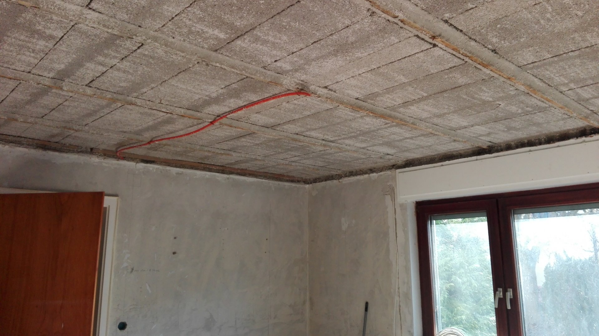

    Die Decke ist jetzt ganz nackig. Sind so Betonträger zwischen die dann so Art Hohlblöcke gelegt werden und dann Beton drauf, keine Ahnung wie die genaue Bezeichnung dafür ist.

    Anbei noch ein Bild von der Rohdecke.

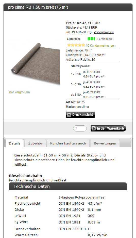

    Kannst einen Rieselschutz nehmen. Sollte staub- aber nicht luftdicht sein. Durch die Paneele selber wird wahrscheinlich nichts hindurchgehen, eher bei den Randanschlüssen, Lampenausschnitten, etc. Zudem ist der Rieselschutz nicht teuer, in ein paar Minuten befestigt und du wirst beim verschwitzten Anbringen der Paneele wohl dankbar dafür sein.

    hab was gefunden, siehe Bild. Denke das ist ok. Ich kann leider noch keine Links hier einstellen weil ich noch nicht genug Beiträge verfasst habe.
