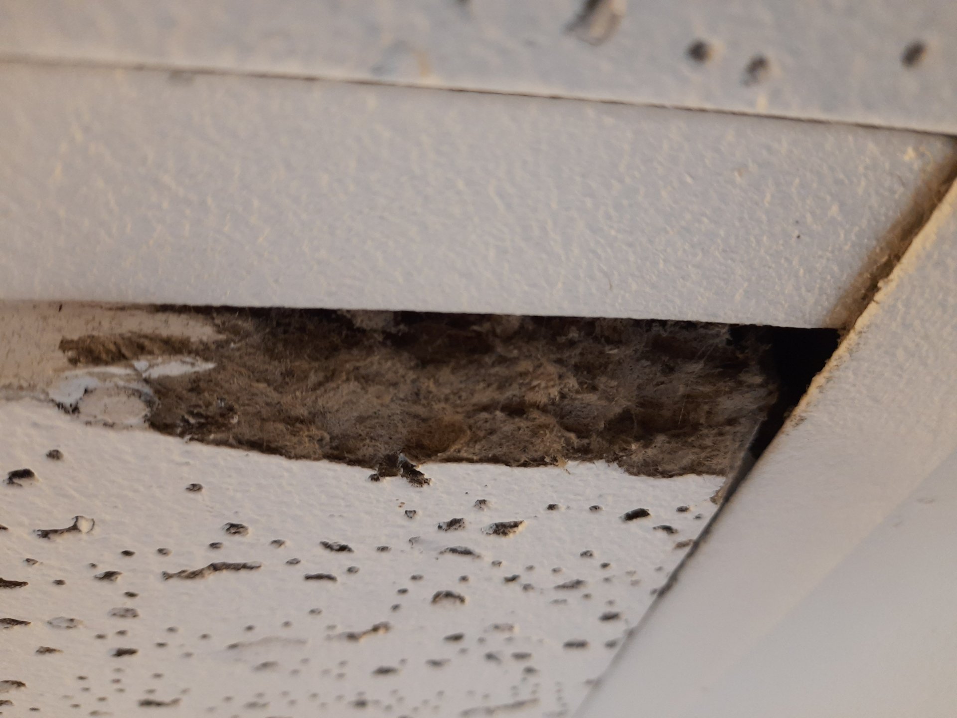

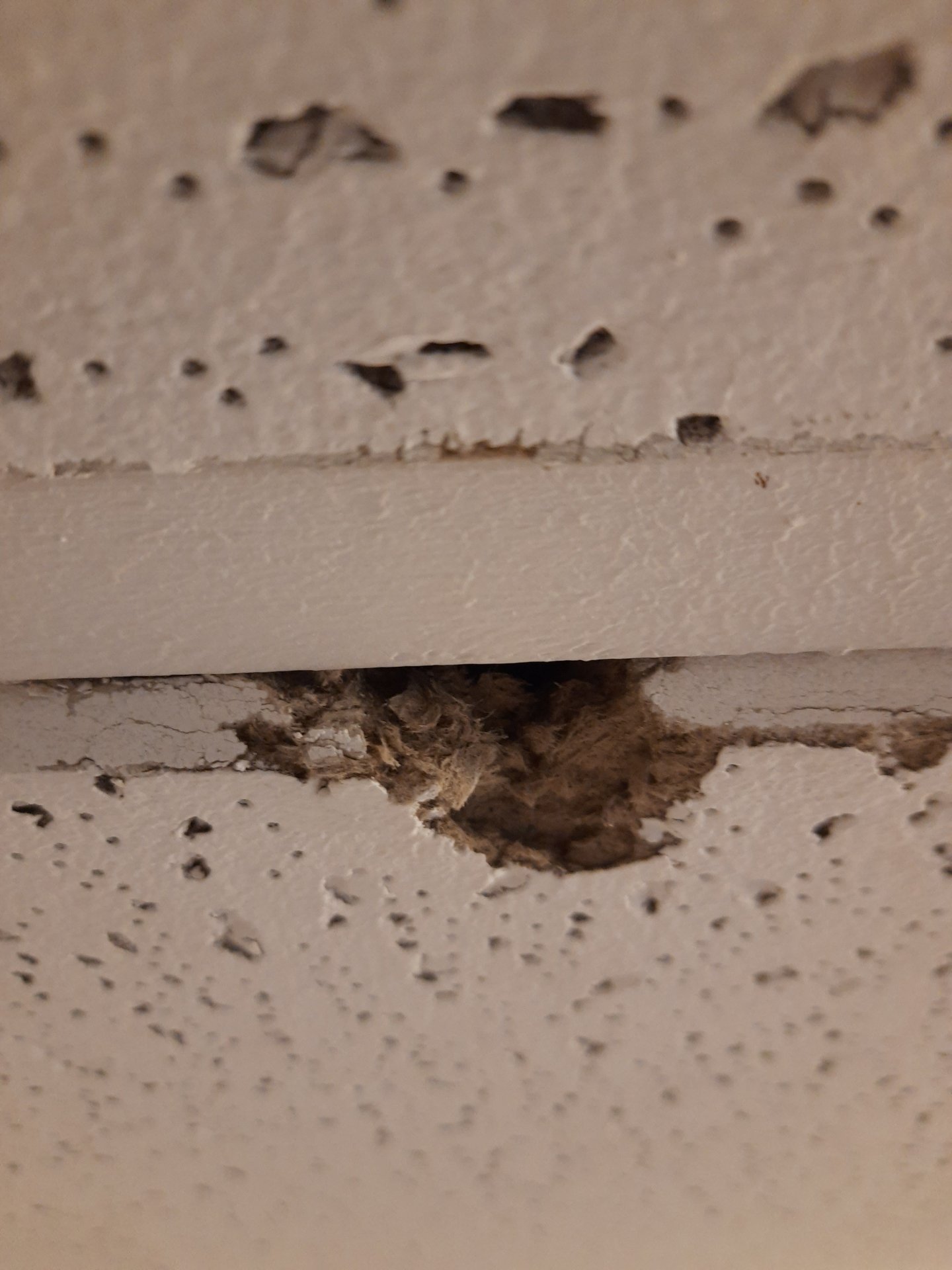

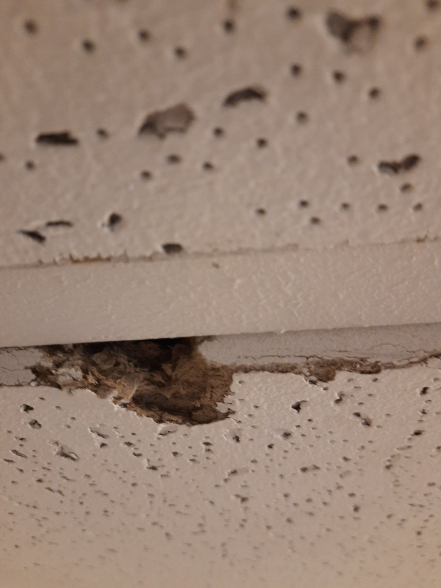

    Liebes Forum,
    ich habe drei Photos hochgeladen. Es handelt sich um eine Decke in einem Kindergarten der 2000 in einem älteren Gebäude eröffnet wurde. Die Decke ist an vielen Stellen beschädigt.
    Wie schätzen Sie die Gefährdung ein? Wurden 2000 Gutachten vor einer Eröffnung erstellt oder sollte diese Decke auf Fasern untersucht werden?
    Ich freue mich über Antworten! Liebe Grüße.

    Das ist gepresste Mineralfaser aber kein Asbest

    Oder holzfaser evtl
    Asbest jedenfalls sehr sehr sehr unwahrscheinlich
    Probe entnehmen und analysieren lassen kostete ca 100 Euro, wenn 10 Eltern zusammenlegen sind’s 10 Euro für jeden und alle sind beruhigt.
    die Fehlstelle kann man durch Austausch der Platte beheben bis dahin kann man auch ein Klebeband drüber kleben

    Owacustic Harmonie nix Asbest

    100% nix Asbest, gepresste und lackierte Miwo

    Raten Sie denn dazu die Decke auszutauschen? Besteht bei Mineralwolle auch Handlungsbedarf?

    Nein, die wird noch immer zu tausenden m² verarbeitet

    Nun ja die gebrochene Platte könnte man schon tauschen

    Vielen Dank! Das beruhigt mich jetzt sehr.
    Ich habe es nun auch bei der Verwaltung angesprochen. Die werden sich darum kümmern und zumindestens die defekten Platten austauschen!
