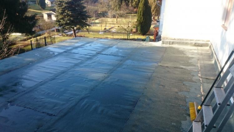

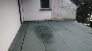

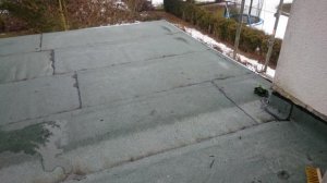

    ich habe in diesem Forum schon viel gelesen, habe mich jetzt registriert da ich eine aktuelle dringende Frage habe.

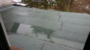

    Problematik:
    Meine 35m² Balkonterrasse war undicht. Drunter befindet sich meine Werkstatt mit Garage zusammen. Ich habe den alten Bodenbelag inkl. der Estrichschicht etc. entfernt.
    Die Betonfläche drunter weist kein Gefälle auf, eher eine kleine Mulde in der Mitte der Fläche.
    Es handelt sich um einen Altbau.
    Die Dachdecker, die gerade mein Dach neu gemacht haben, dichten jetzt die Terrasse ab.
    Als Dampfsperre kam: VEDATECT AL + V 60 S4 drauf.
    Als Oberlage wurde: VEDATECT PYE PV 200 S5 EN, bestreut drauf gemacht.
    Die Bitumenbahnen enden in der Regenrinne, die um die ganze Terrasse läuft.
    Wir haben entschieden, dass ein Gefälle nicht unbedingt notwendig ist, der Dachdecker hat auch erzählt, dass dieser viele Flachdächer ohne Gefälle macht, es gab noch nie Probleme mit Undichtigkeiten.
    Ich sollte seiner Meinung nach auf die Bitumenbahnen Styrodurplatten legen, dann solche Baumatte (Gummigranulatmatten) und danach die Holzkonstruktion für den Bodenbelag.
    (Es ist eine sehr grosse Dachdeckerfirma die auch Kasernen etc. betreut)
    Meine Bedenken jetzt trotzdem: Nach dem Regen!
    Das Wasser staut sich in der Mitte der Terrasse und kann meiner Meinung nach nicht abfliessen.
    So sieht das jetzt aus:
    Wenn ich das so mache wie der gesagt hat, würde ja trotzdem sich das ganze Wasser unter den Styrodurplatten sammeln und permanent auf den Bitumenbahnen stehen. Das ist doch nicht gut oder? Wird doch bestimmt muffeln und evtl. trotzdem wird das Holz schneller faulen.
    Oder sehe ich das falsch?
    Ich habe auch gelesen, man könnte eine Drainageschicht unter der Holzkonstruktion verlegen, die Verhindert, dass das Wasser bis zu den Bitumenbahnen durchkommt. Allerdings habe ich nirgends was genaues gefunden wie das ganze gemacht werden soll.
    Bitte um Hilfe.
    Soll ich jetzt das ganze abbrechen oder kann man das so lassen?

    DAs was er da vorgeschlagen hat , nennt sich umkehrdachhttps://de.wikipedia.org/wiki/Umkehrdach
    Aber ob da dann ein Terrassenaufbau on Top geht, das weisich nicht so recht , aber warum nicht . Das Bautenschutzmatte nicht unbedingt optimal ist , sollte aber Klar sein , gerade wegen dem modernden und müffelnden Wasser .
    Ich wäre da skeptisch.

    Die Pfütze auf dem "Dach" stellt an sich kein Problem dar , ausser das sich dort auch schmutz und evt auch Rotalgen ablagern bzw bilden werden .
    Eine Holzterrasse darf natürlich nicht in der Pfütze stehen, weil die auch ein gefälle haben muss, kann man das wunderbar mit Höhenverstellbaren Terrassenfüßen herstellen .[video=youtube_share;O-iVVTGyly8]https://youtu.be/O-iVVTGyly8[/video]
    Hier ein Video wo alles wesentliche aufgezeigt ist , aber die Holzdielen sollen in Längsrichtung ein Gefälle haben , damit das wasser abfließt!

    über das Wasser würde ich mir keine Sorgen machen.
    Das "erneuert" sich bei jedem Regen.
    Kalr werden da ein paar Algen und Moose wachsen, aber solange das bewittert ist,
    stinkt das auch nicht.

    Grundsätzlich sollte immer ein Gefälle angeordnet werden.
    Zitat Fachregel:
    Die Unterlage der Abdichtung soll für die Ableitung des Niederschlagswassers mit einem Gefälle von min. 2% in der Fläche geplant werden.
    Gefällelose Flächen können in gegründeten Fällen, z.B.:
    -infolge reduzierter Anschlusshöhen an Türen,
    -konstruktiv vorgegebene Lage der Entwässerungseinrichtungen, die eine Gefällegebung nicht ermöglichen,
    -Bestandsgebäude mit vorgegebener Lage der Entwässerungseinrichtungen
    -Intensivbegrünung oder erdüberschüttete Flächen mit Anstaubewässerung
    -baurechtliche Anforderungen, die eine Gefällegebung nicht ermöglichen
    Ich finde es äußerst grenzwertig da ohne Gefälle zu arbeiten...Ich seh zwar nicht die mögliche Türanschlusshöhe, aber selbst 1% Gefälle wäre besser als nichts. Das kann im Sommer schon übel riechen wenn da Wasser vor sich hinfault...
    Umkehrdach wenn richtig ausgeführt wäre natürlich ok, aber das mit dem Gefälle wird so auch nicht behoben.

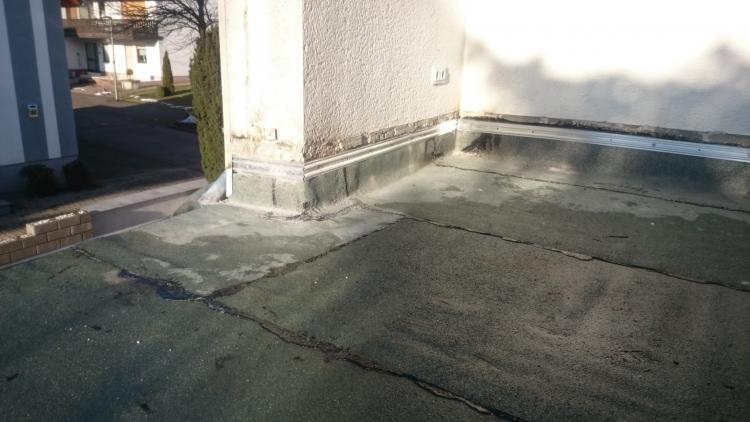

    Ihr habt doch entschieden, ohne Gefälle zu bauen. Warum wundert ihr euch dann nach der Ausführung, dass dort Wasser stehen bleibt? Wo sollte das Wasser ohne Gefälle denn hin laufen?
    Und falls man hier wirklich schon die Oberlage sieht würde ich den Dachdecker deines Vertrauens mal ganz dezent fragen ob er schonmal einen Wandanschluss fachgerecht hergestellt hat.
    So Sachen wie 2-teilige Anschlüsse, Eckkeile usw. scheinen nicht so sein Ding zu sein...

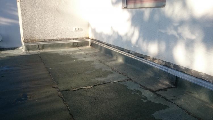

    @ ps0125: was meinst du mit "2-teilige Anschlüsse, Eckkeile"?
    Ein Wandanschluss wurde heute noch angebracht, das war noch ein unvollständiges Foto, werde morgen posten, da schon zu dunkel.
    Ja, Ihr habt recht, wir haben uns dazu entschieden, dass kein Gefälle drauf kommt, Der Dachdecker hat uns so beraten und seine erläuterungen schienen plausibel.
    Wenn man das Live sieht ist es doch irgendwie anders als man es sich vorgestellt hat.
    Kann man halt jetzt nicht mehr ändern, es scheint aber, dass es nicht schlimm ist, dass Wasser auf den Bahnen steht. Und das wollte ich wissen....

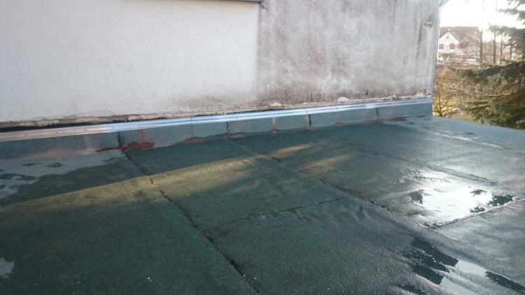

    Hallo, was meint denn "ps0125" mit "2-teiligen Anschlüssen, Eckkeilen"?
    Was ist da nicht fachmännisch? Wäre dankbar für eine Erläuterung...
    Hier noch die Fotos von der Fertigen Terrasse. Bei den letzten Fotos hat ja die Leiste gefehlt.

    Grundsätzlich bin ich ja kein Freund davon, aufgrund irgendwelcher Fotos die Leute verrückt zu machen.
    Aber hier wurden jetzt schon ein paar grundsätzliche Sachen falsch gemacht/weg gelassen.
    Beispielhaft eine Zeichnung, wie so ein Wandanschluss aussehen sollte:
    http://www.bauder.de/typo3temp/GB/2402da3c58.png
    Die Dämmung kannst du dir auch wegdenken, die ist bei dir ja nicht vorhanden.
    Bei dir:
    - Wurde die Flächenbahn direkt an der Wand hoch gezogen. Das muss 2-teilig ausgeführt werden.
    - Im Eck gehört ein Keil eingebaut, damit die Bahn nicht so scharf um die Ecke muss
    - Dein Wandanschluss mit Anpresschiene (auch wenn die ausgespritzt wurde) auf unverputztes Mauerwerk ist nicht hinterlaufsicher, zumindest was man auf den Fotos erkennen kann.
    Ob das zwangsläufig undicht werden muss? Keine Ahnung. Ist es fachgerecht? Nein...
    Aber natürlich ist auch die Frage, was wurde denn vereinbart?
    Mach mal schnell ne Lage Bitumen drüber, kosten soll es aber nix..?
    In dem Fall wärs ja ok...

    Dein Flachdach ist sowieso mangelhaft abgedichtet, Aufkantungen gehören immer separat eingeschweißt und nicht direkt aus der Fläche hochgeführt.
    Ebenso sollen Aufkantungsstreifen 1 m nicht überschreiten.
    Mein Vorgänger hat ja das schöne Bild gepostet.
    Besser wäre es gewesen die Bahnen andersrum zu verlegen und nur ganze Bahnen zu verlegen, dann wäre das Wasser auch besser abgelaufen. Man schweißt bei vorgehangener Dachrinne sowieso anders. ( Bahnen um 90° drehen.)
    Profis waren das keine. Ebenso wäre es besser gewesen Keile an der Wand zu verlegen. Sieht wie selber gemacht aus.
