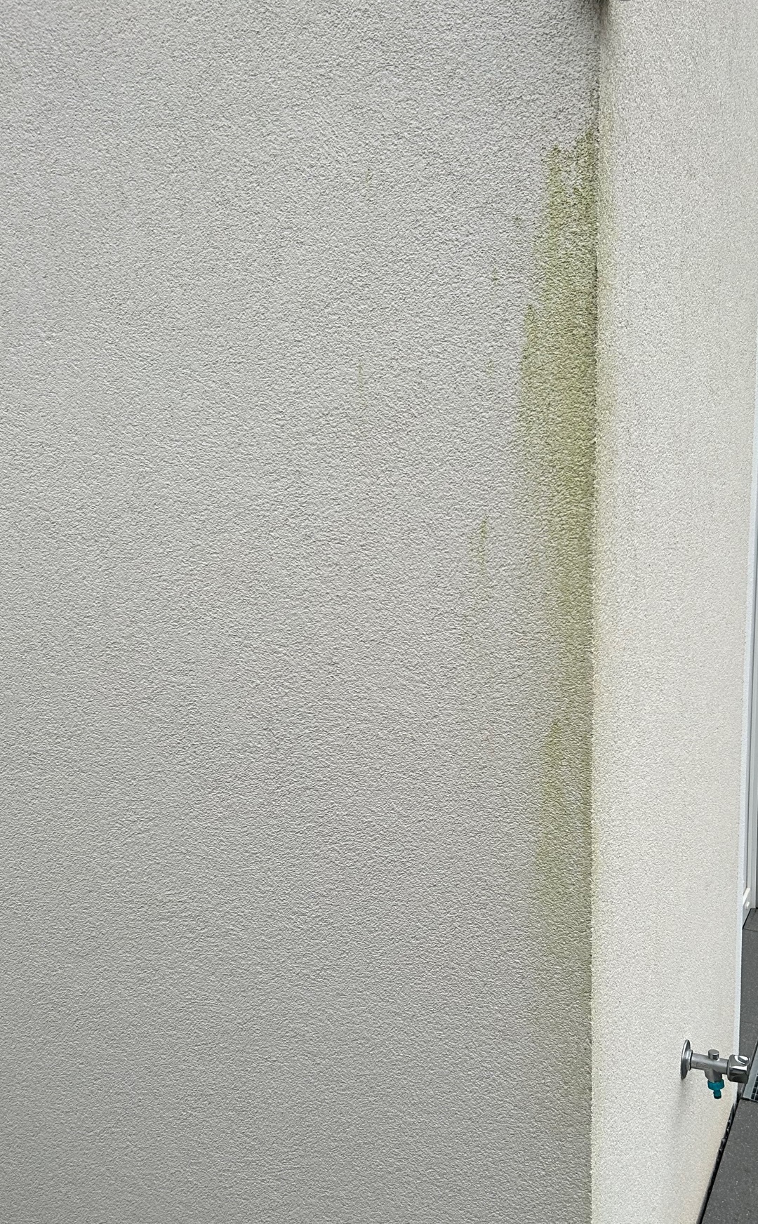

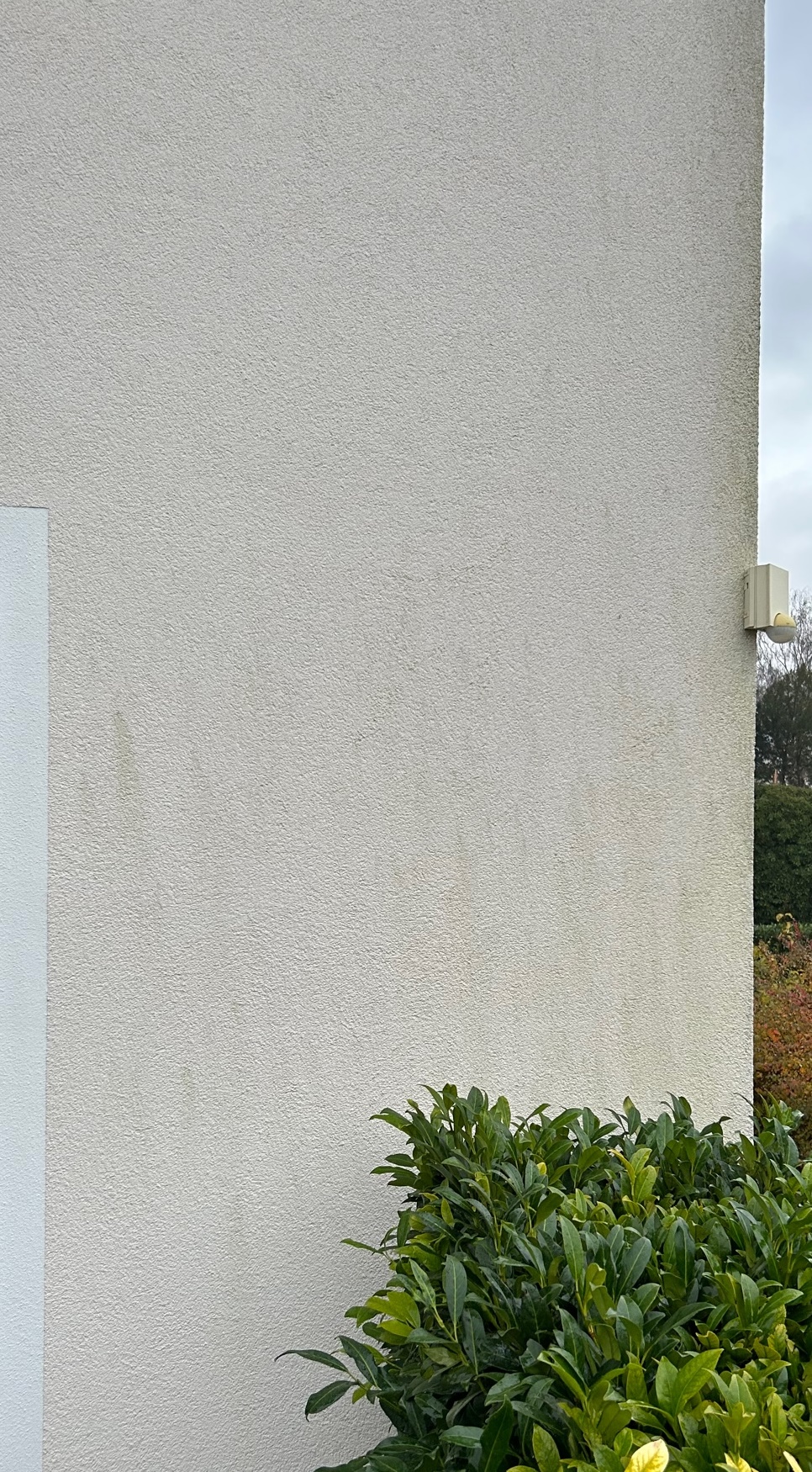

    Hallo Forum,
    ich habe eine Fassade mit 12cm Styropor und durchgefärbtem Silikonharzputz von STO. Dachüberstand ist >50cm. Leider sieht die Fassade nach 10 Jahren jetzt an der Nord-West und an der Südwest-Ecke wie auf den Fotos aus dem Winter aus. Über den Sommer ist das deutlich zurückgegangen, wird aber sicher Richtung Winter wieder schlimmer werden.
    Meine Fragen:
    1. Ist das normal (laut STO nicht) und wurde da etwas falsch gemacht?
    2. Gibt es abseits von komplett neu anlegen etwas, was man an den paar Stellen tun kann, damit es nicht schlimmer wird?
    Vom Putzhersteller gibt es ja etwas zum Auftragen zur Algenbekämpfung, aber das erfordert laut Beiblatt einen folgenden Anstrich, den ich aktuell nicht an der ganzen Fassade machen möchte und ein Anstrich in Teilen endet ja schlimmer als es aktuell ist.
    Bin für jeden Tipp dankbar.

    Das ist nicht schlimm - das nennt man "Natur"!

    Möglicherweise war im Putz und/oder im Anstrich ein Biozid enthalten, dass die Algenbildung verhindert oder zumindest gehemmt hat, aber über die Jahre durch den Regen ausgewaschen wurde, so dass jetzt die Algen den Bereich der Fassade nach und nach erobern, in dem ein förderliches Milieu vorhanden ist.
    Ist der Putz oder der Anstrich an irgendeiner Stelle beschädigt, so das Feuchte eindringen kann?

    Auf den Fotos sieht man keine Schäden, aber es handelt sich ja nach Fragestellung um nördlich orientierte Flächen, wo der schlagregenbelastete Putz lange feucht bleibt, weil er nicht direkt besonnt wird. Also ganz normaler Algenbefall schwach besonnter Flächen.
    Nun kann man sich fragen was besser ist:
    A - die Fassadenflächen mit einer fungizid eingestellten weißen Farbe überarbeiten mit dem Wissen dass dann wieder über Jahre hinweg Giftstoffe in den Boden gewaschen werden oder
    B - die Fassade mit einer hellgrünen Farbe beschichten oder
    C - einfach damit leben, dass die Außenseite der Hauswand zum Garten gehört und eben bewachsen wird.

    Wie auch immer. Bei derart stark abgegrenztem Algenwachstum wie an der Ecke sieht man oft schon ganz eindeutig woher das Wasser kommt. Diese schwarzen, roten und grünen Spuren sind oft ganz genau unter einer "Tropfkante" von irgendwas, also da tropft oft das Wasser irgendwo oben runter. Ich würde erstmal prüfen ob es da was darüber gibt, an dem das Wasser runtertropft/runterläuft.
    Eher flächiges und homogenes Algenwachstum ist eigentlich "normal" wenn der Regen flächig ran kommt, da kann man eigentlich nur darüber streiten welche Zeiträume da "normal" sind.
    In windreichen Lagen sind Ecken übrigens ein Sonderfall. An den Ecken sorgen kleine Wirbel dafür, dass da das Regenwasser verstärkt im Eckbereich an die Fassade gelangt. Das ist dann natürlich Pech, weil um das Problem zu lösen musst Wind und/oder Regen ganz loswerden.
    Apropos Anstriche, ich würde da bei der Renovierung eine vertrauenswürdige Silikatdispersion nehmen. Das ist zwar keine echte Silikatfarbe, aber die werden doch so eingestellt, dass sie sich über die Jahrzehnte einigermaßen zuverlässig abwaschen. Das sieht in solchen Situationen regelmäßig länger (als andere Farben) sauber aus... Unsere Altvorderen haben ja über Jahrhunderte auf das Wirkprinzip geschworen, aber die hatten halt auch nur Kalkfarbe... Irgendwann hatten sie die Nase voll und haben Industrieschornsteine gebaut, die für Sauren Regen sorgten und ließen sich so die Fassaden von der Industrie für umsonst pflegen, Es war dann nur blöd wenn man Sandstein oder sowas hatte... Der moderne Mensch nimmt aber lieber eine Kombination aus Gift und Rechtsanwälten und ich bin mir noch nicht abschließend sicher, was ich da schlimmer finden soll.

    Die Algenablagerungen haben irgendwann, früher oder später, alle WDVS-gedämmten verputzten Häuser. Silikonharzputz braucht etwas länger. Anfälliger sind die Seiten, wo die Feuchtigkeit auf der Oberfläche nicht ganz abtrocknet. Begrünung in der Nähe der Hauswände begünstigen den Grünbefall.
    Wir hatten ab dem 7. Jahr punktuelle Auffälligkeiten, die wir mir einem gängigen Grünalgenentferner aus dem Baumarkt entfernen konnten: einsprühen und nach 24 Stunden bei trockenem Wetter war es weg.
    Im 9. Jahr kam dazu, dass die Holzverschalungen unter dem Dachüberstand dunkel wurden, die Algen auf der Fassade war flächig, gespickt mit dunklen punktuellen Flächen.
    Bei uns wurde von einer Fachfirma gereinigt. Das Haus wurde rundherum mit einer Art Dampfstrahler gereinigt. Ich persönlich war nicht dabei.
    Es hat unter 1000€ gekostet, konnte ohne Aufwand spontan gemacht werden, und das Ergebnis bzw das Haus kann sich wieder sehen lassen.

    Naja, es ist eine Fassade, die Fachleute machen es genau an diesen Fassaden, nicht zum ersten Mal und nicht als Experiment. Allerdings würde ich es keinem raten, selbst mit so einem Teil das zu machen - manches wie vieles gehört in Fachhände!
    Es wurde nichts imprägniert oder so, das mittelfristige Ergebnis sehen wir wohl erst nächstes Jahr, wenn die Nordfassade wieder nicht abtrocknen kann. Das Jahr über sah und sieht es sehr gut aus.
    Wie schon gesagt: zwei Jahre konnten wir die eher kleinen Flächen mit dem Algenentferner Herr werden.
    Ich würde bei Euch vorschlagen, dass auch mal an Euren Stellen zu versuchen. Problem könnte jetzt die Feuchtigkeit sein, dass das Mittel so nicht mehr das tut, was es soll. Verlieren tut ihr ja aber nichts. Ansonsten nächstes Jahr noch mal.
    Ich würde mir definitiv das Streichen erst einmal sparen, denn vor einem Anstrich sollte die Fassade ja auch gereinigt werden.

    Um Himmels Willen... Streicht eure gedämmten Fassaden einfach alle 15-25 Jahre zweimal mit einer guten Farbe. Seht zu, dass da kein Wasser dran herunterläuft, nur soviel, wie halt unbedingt sein muss, weil es wirklich nicht anders geht. Tötet alle größeren Gewächse die zu Nahe am Haus stehen.
    Aber hört auf damit da mit dem Kärcher und Algiziden dran herum zu fummeln... Sobald Wasser in die Oberfläche eindringt erledigt der Frost im Winter den Rest, da hilft dann auch kein Kärcher mehr...
