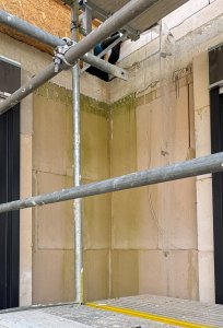

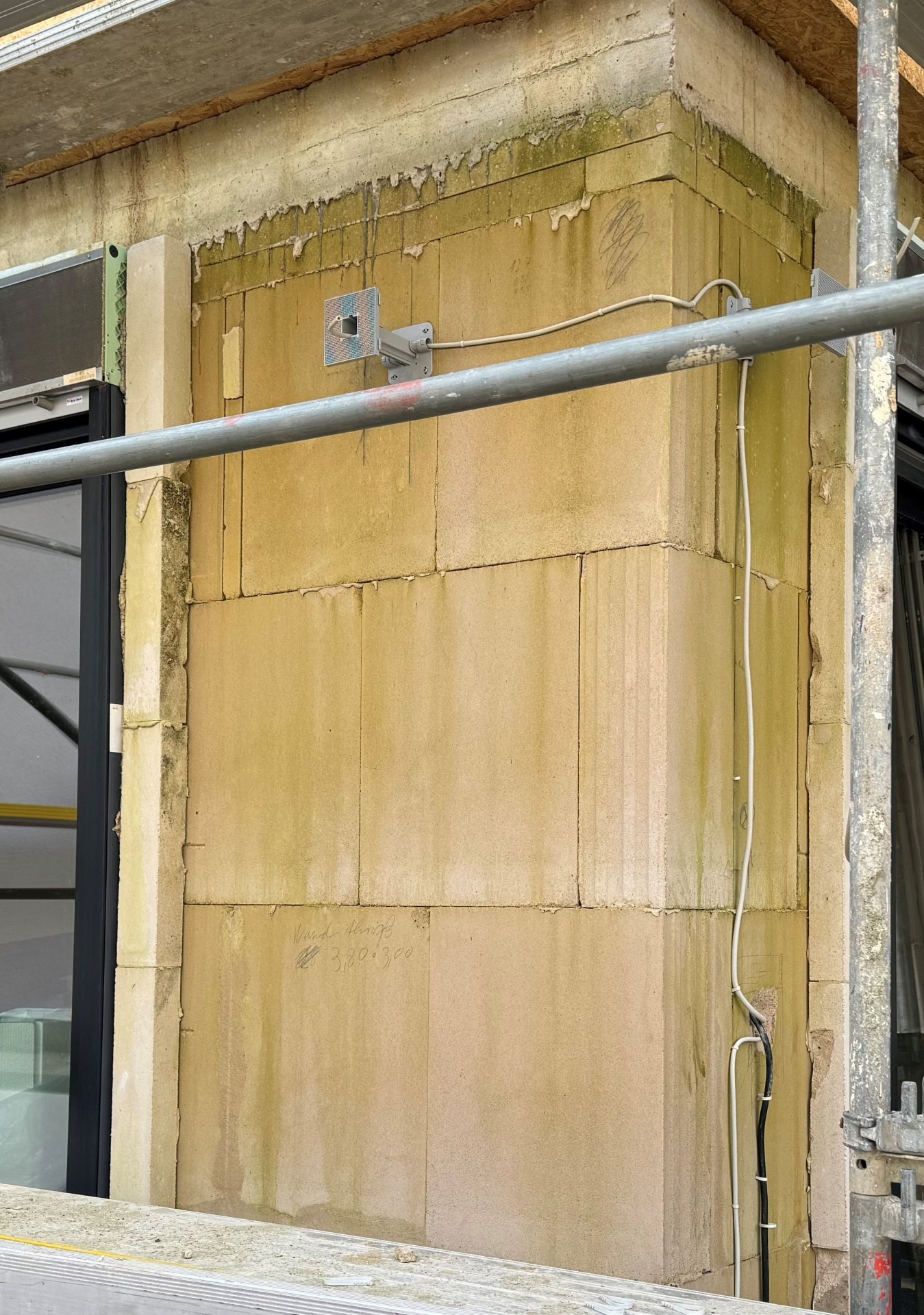

    unser Flachdachanbau war über mehrere Monate Regen und Nässe ausgesetzt und nun haben sich aufgrund der andauernden Feuchte großflächig Algen auf den Rohbaufassaden gebildet.
    Da nun die Fassaden mit WDVS als äußere Hülle beklebt werden sollen, fragen wir uns, ob die Algen nicht vorher noch behandelt werden müssen.
    Danke für Eure Hilfe und viele Grüße!

    Der Fassadenbauer muss den Untergrund vorher vorbereiten.
    Ich würde mit einem Hochdruckreiniger komplett reinigen.

    Laut GU können die Wärmedämmplatten ohne bautechnische Nachteile einfach auf die Algen geklebt werden.
    Wir haben auch eher Sorge, dass sich die Algen irgendwann weiter streuen oder zu Gerüche im Wohnraum führen.

    auf keinen Fall da was drauf kleben !!

    Was sind denn die Gründe? Halten die Dämmplatten dann nicht? Machen die Algen dann irgendwann Probleme?
    Würde nur gerne die Hintergründe verstehen, um besser argumentieren zu können. Vielen Dank!
