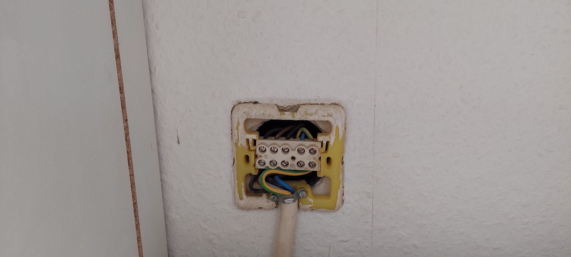

    nachdem mein alter Herd (Einbau + Ceranfeld) doch etwas „in die Jahre“ kam, sollte etwas Neues her, bestellt wurde daher ein neues Gerät bei Mediamarkt, der Einbau wurde mit dazugebucht.
    Mediamarkt setzt hierfür die Firma „ZAC Service und Dienstleistungs GmbH“ ein.
    Am gewählten Termin erschien das Team, bestehend aus 2 Personen, der „leitende“ Monteur erschien gehetzt und äußerst unfreundlich. Sofort wurde der alte Herd entfernt und die Herdanschlussdose inspiziert, dabei wurde mir mitgeteilt, die Dose sei veraltet, hier könne er den Herd nicht anschließen, die Haftung würde auf ihn übergehen.
    Das Haus ist Baujahr 1996, die Dose stellt L1 – L3 + PE + N bereit, beim Aufbau der Küche befand „Küchenaktuell“ die Dose laut Protokoll als „in Ordnung“, Probleme gab es mit der Dose nie.
    Auf Nachfrage, was mit der Dose nicht in Ordnung sei, wurde mir mitgeteilt, es gäbe seit etwa einem Jahr neue Dosen, hier seien die Schraubklemmen etwas weiter voneinander entfernt.
    Auf dem Protokoll wurde schriftlich vermerkt, „Anschluss nicht möglich, die Herddose ist zu alt“.
    Unterschriften wurden von mir nicht geleistet. Da ich mich, ob des Verhaltens des einen Monteurs, beschweren möchte, würde es mich sehr interessieren, ob es hier entsprechende Vorschriften oder Normen gibt, welche die Aussagen des Monteurs stützen.
    Ich habe Nachbarn in anderen Häusern befragt, teils haben diese Dosen mit nur 3 Leitungen zur Verfügung.
    Nach dieser Logik dürfte kaum jemand in Deutschland passende Dosen besitzen. Tatsächlich wies mich der „nette“ Monteur darauf hin, dass die Einsätze oft wegen nicht geeigneter Dosen abgebrochen werden müssten.

    Eine neue herdanschlussdose mit Wagos ist absolut sinnvoll und schnell erledigt aber eine Nachrüstpflicht wäre mir nicht bekannt.
    die im Bild gezeigte scheint auf den ersten Blick brauchbar, normal/üblich und 5-polig
    ob da jetzt mit 1,5 oder 2,5 versorgt wird kann ich nicht erkennen
    Vermutlich hatte der Techniker keine aderendhülsen für das Anschlusskabel (flexibel) dabei ?
    lass es dir von einem richtigen Elektriker anklemmen und gut ist

    Mit dem Kabel ist alles in Ordnung, dieses wurde mir bestätigt, es geht nur um die Dose, diese sei "veraltet".
    Da ich eine teure Servicegebühr für den Anschluss bezahlt habe und die entsprechende Leistung mit Verweis auf die "veraltete" Dose nicht erbracht wurde, würde es mich interessieren, ob gewerbliche Anbieter, unter Berücksichtigung der Normen, hier einen aktuellen Herd anschließen dürfen.

    Mir ist keine DIN oder VDE bekannt die herdanschlüsse dieser Bauart verbietet !
    Bei Schraubverbindungen und flexiblem Anschlusskabel müssen endhülsen drauf
    Bei Wagos geht’s auch ohne.
    Ich würde das nicht bezahlen. Da ist nichts „veraltet“
    die Themen bei denen es in den letzten Jahren hin und her ging, die mir bekannt sind 1,5 vs 2,5 qmm, 16A vs 20 bzw 25A einsicherung, Splitter Box für separaten Backofen, 4 adrig statt 5 adrig etc
    aber nicht diese Bauart von Dose …

    Ich wollte nur kurz berichten, wie die Angelegenheit ausging. Nach meiner Beschwerde, kombiniert mit der Bitte um eine Rechtsgrundlage, holte MM von der Firma eine Stellungnahme ein, plötzlich behauptete diese, dass der "Anschluss nicht funktionstüchtig" gewesen sei. Dieses konnte ich jedoch, auch mit dem nicht unterschriebenen Protokoll, widerlegen.
    Schlussendlich wurde die gesamte Servicepauschale von MM erstattet.
