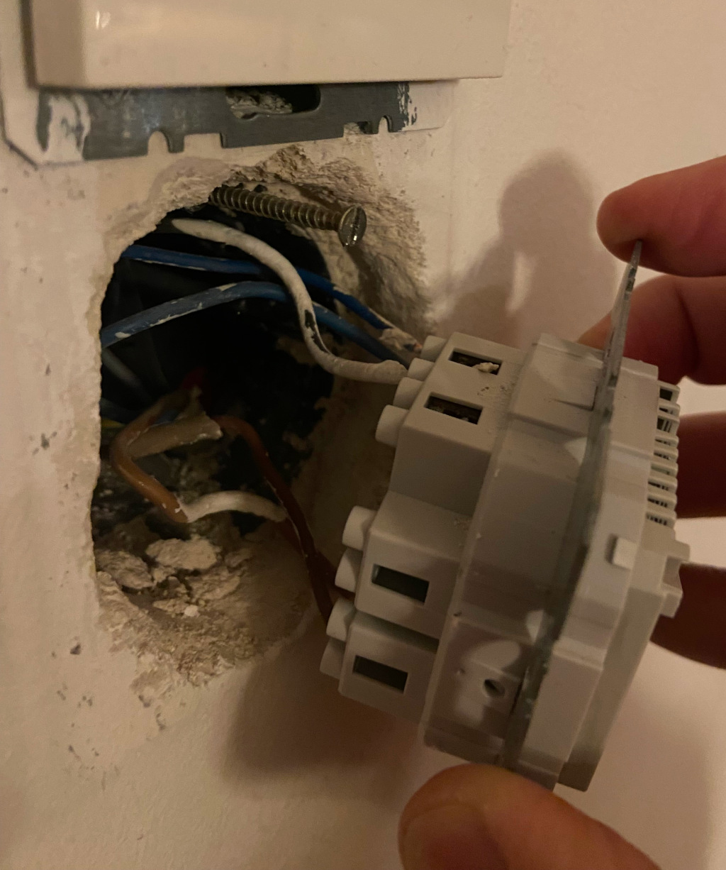

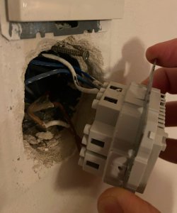

    Ich wollte gerade einfach folgendes tun: zwei Theromstate tauschen -- von einem weiß ich ja, dass er sicher funktioniert (der hängt im Gäste-Bad). Ich habe also den Schalter im Ess-/Wohnbereich auseinandergenommen und reingeschaut. Allerdings führen 5 Kabel zu dem Thermostat (leider haben die beim Anstrich vor 12 Jahren offenbar auch noch etwas Wandfarbe mitbekommen, so dass man die Farbe der Adern nicht gut erkennt). Ich habe das daher nicht weiter verfolgt. Ist das immer so, dass da 5 Adern ankommen?
    Genau auf der Rückseite der Wand (also im Prinzip durchbohren und andere Seite) sitzt der Thermostat für den Flur. Auch der ist im Moment zu, obwohl er offen sein müsste.
    Vielleicht ist an der "Kabel defekt Idee" ja doch was dran? (Aber dann frage ich mich, warum erst jetzt und nicht direkt)

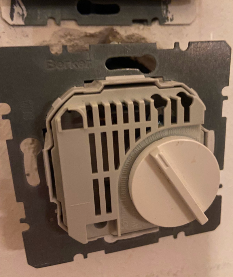

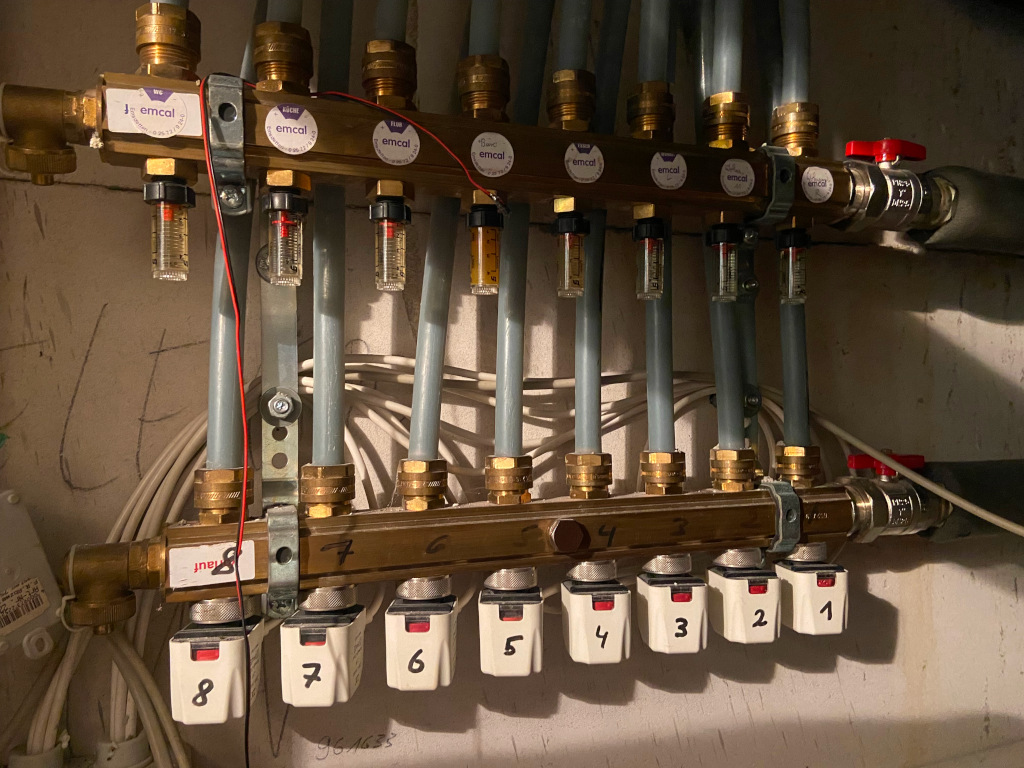

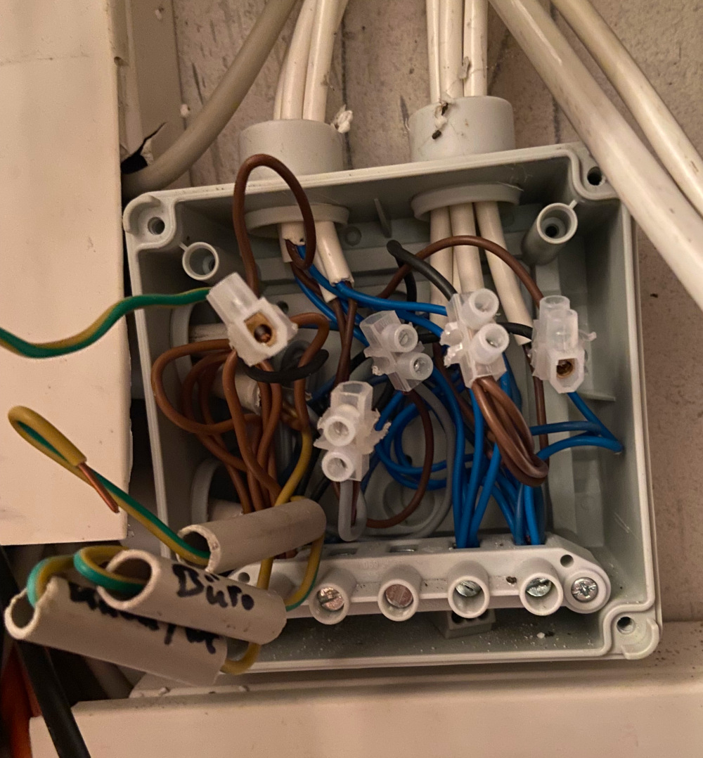

  18. #18 whiterabbit, 03.12.2023
    whiterabbit
    whiterabbit
    23.12.2009
    27
    Selbständig
    Münster

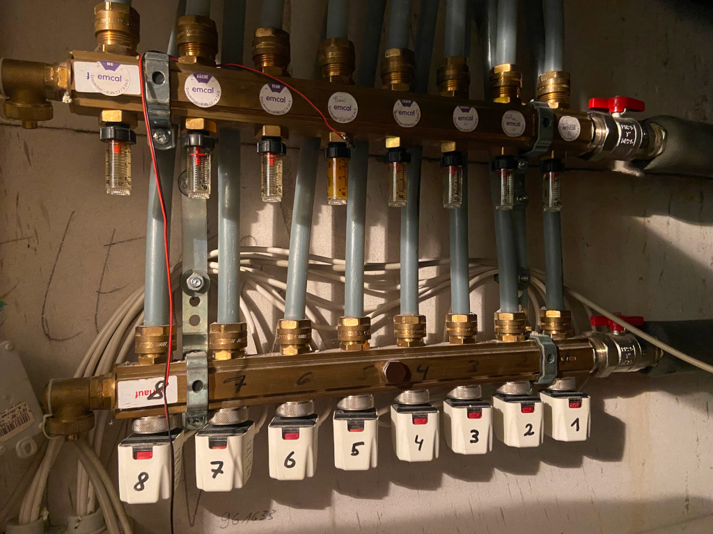

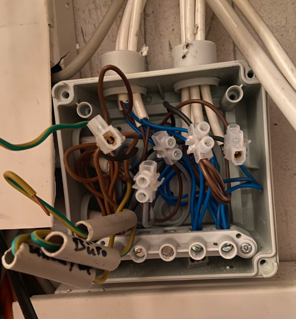

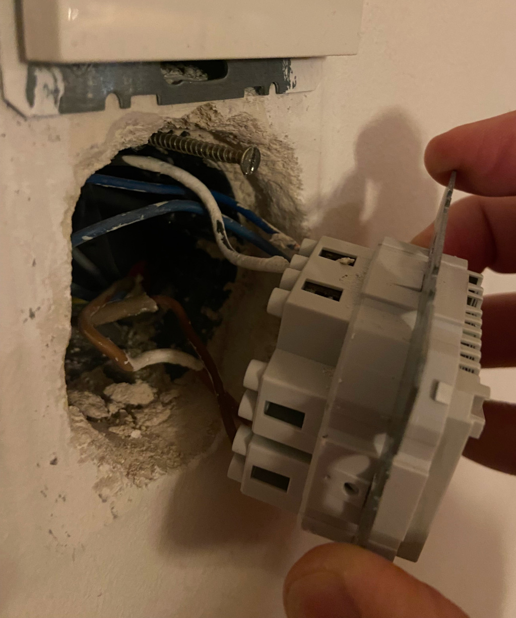

    Ok, vier Bilder sagen mehr als 1000 Worte:
    Da sieht man den ganzen Aufbau. Die Ventile 8-5 funktionieren einzeln, während 4-1 zusammengeschaltet sind und offenbar im Moment geschlossen sind, obwohl sie laut Thermostat offen sein müssten.
    Im zweiten Bild erkennt man, warum ich zuerst dachte, dass alle Leiter zusammengeschlossen wurden. Die 4 braunen Adern, die gemeinsam in der Lüsterklemme enden, sind offenbar alle parallel geschaltet.
  19. #19 Gast 85175, 03.12.2023
    Gast 85175
    Gast 85175 Gast
    Da hat sich aber jemand Mühe gegeben... Ironie off.
    Wie auch immer, diese Gruppe von 4 Stellantrieben hängt an einem schwarzen Leiter, die N der Stellantriebe kannst da getrost erst einmal vergessen, die liegen alle auf dem unteren Klemmblock. Es wird da vom Thermostat also sicher nur P durchgeschaltet.
    Dieser mit Farbe vollgeschmierte Leiter am Thermostat scheint schwarz zu sein, P und N scheinen da nur durchgesteckt zu sein, mutmaßlich zur Spannungsversorgung des Thermostates auf der anderen Wandseite von dem Du erzählt hast. Wozu diese einfachen Thermostate überhaupt eine Spannungsversorgung incl. N brauchen verstehe ich gerade nicht, auch da würde ich fast wetten, dass man da nur die "Serviceklemmen" belegt hat, weil man halt nicht wusste was man da gerade tut... Schaden tut es nicht...
    Das Ganze ist zwar aufgrund des Gewirrs in der Klemmdose etwas unübersichtlich, aber grundsätzlich überhaupt nicht kompliziert. Wenn Du damit überfordert bist, dann muss sich das wer ansehen der sich damit auskennt... Das würde ich dir aus ganz anderen Gründen eh raten, ich sehe auf den Bildern nämlich noch ganz andere Sachen die ich verdächtig finde.
    Das Wasser in den Durchflussanzeigern ist manchmal glasklar, im Kreis Nr 5 sehe ich aber verdächtige "Rostbrühe". Ich bin mir nicht sicher ob der Kreis schon jahrelang zu ist, oder das nur irgendwelchen Luftbläschen oder sowas geschuldet ist... Wie man diesen Heizkreis im Zweifel entlüften soll, wenn die Entlüftung tiefer als die FBH sitzt, wäre dann auch noch zu klären... Man könnte versuchen das Ventil für die Voreinstellung weiter aufzudrehen und darauf hoffen, dass es die Luft bis zum hoffentlich vorhandenen Automatikentlüfter am Kessel, oder halt an einen anderen Verteiler, der dann hoffentlich entlüftet werden kann, spült...
    Dann sehe ich am Kreis 7 eine verdächtig niedrige Durchflussmenge und meine ähnliches am Kreis 5 zu sehen. Dass das einem wirklich guten hydraul. Abgleich geschuldet ist könnte sein, ich bezweifle das aber gerade doch...
    Fred Astair gefällt das.
  20. #20 whiterabbit, 04.12.2023
    whiterabbit
    whiterabbit
    23.12.2009
    27
    Selbständig
    Münster
    Heute morgen das gleiche Bild: Boden im Wohn/Essbereich total kalt -- in den anderen Räumen kein Problem. Dass ausgerechnet Leitung 5 braune Verfärbungen zeigt, wundert mich ,denn das ist das Büro und da lief die Heizung mit Sicherheit am meisten.
    (Im OG haben übrigens *alle* Röhrchen diese Verfärbungen. Dort ist die Montage aber auch komplett umgekehrt, d.h die Sichtröhrchen sind oben
    Ok -- gerade nochmal genauer gemessen und verstanden, worauf man achten muss. Ich habe jetzt gesehen, dass an den Wanddosen (sowohl Flur als auch Ess-/Wohnbereich) keine Spannung ankommt. Bei den drei anderen Dosen klappt das aber.
    Die Thermostate dürften also in Ordnung sein -- bleibt die Frage, wo die Verbindung auf dem Weg vom Keller bis zum Thermostat unterbrochen wurde. Und es erklärt auch noch nicht, warum es gestern kurz nochmal lief aber seitdem nicht mehr.
