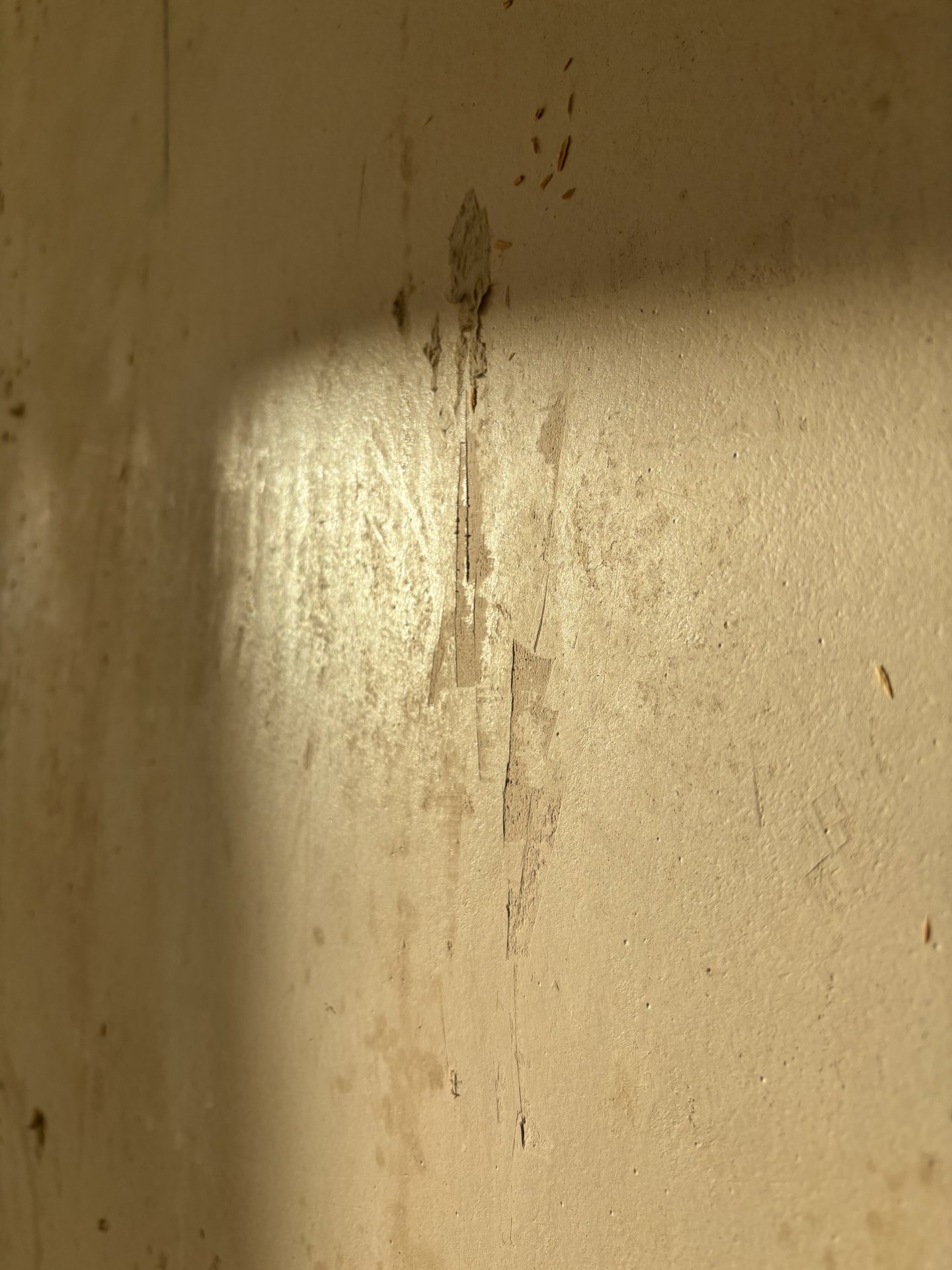

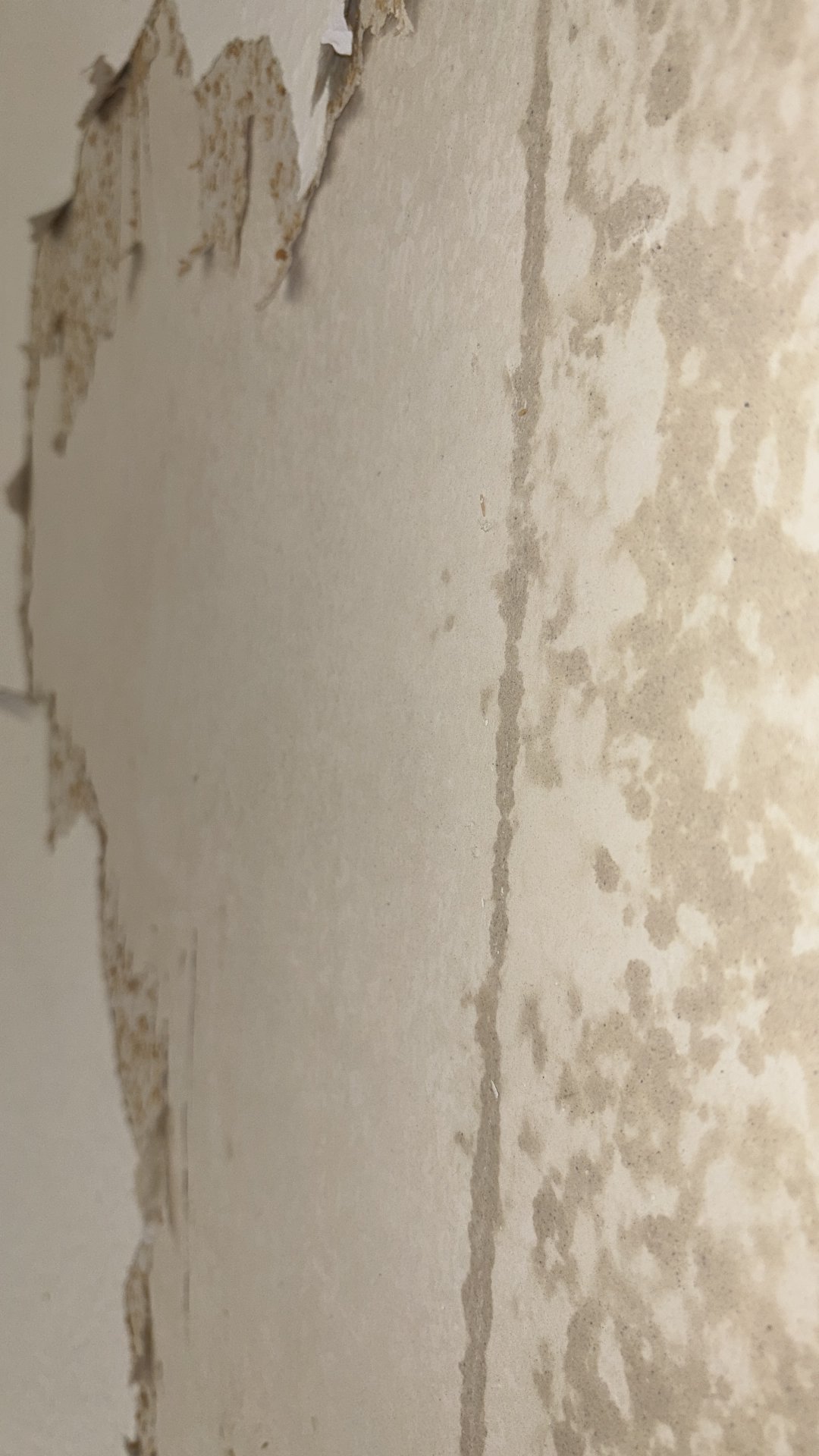

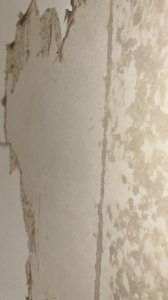

    Hallo in die Runde
    ich bin absoluter Neuling in Sachen Handwerk. Wir haben ein Haus gekauft von 2011. Nun bin ich dabei die Tapete zu entfernen. Die Frage ist, ob alles neu verspachtelt werden muss (wir möchten glatte Wände) oder nicht.
    Gestern habe ich einen Teil der Tapete entfernt. Leider an einigen Stellen mit dem Spachtel Katschen rein gemacht. Auf einem der Bilder sieht man einen relativ glatten Bereich, wo ich mit dem Spachtel dann schon geübter war und dann sieht man einen Bereich, wo ich gerade erst angefangen hatte, mit den entsprechenden Katschen.
    Nun meine Frage: wenn der Putz (ist das richtiger Putz? An einigen Stellen wurde da irgendwas drauf geschrieben?) überall so glatt aussieht wie auf dem Foto wo ich sauber gearbeitet habe, kann dann einfach drüber gestrichen werden? Oder meint ihr, es muss dennoch alles verspachtelt werden?
    Könnte ich den kleinen Bereich, den ich beschädigt habe, selbst glatt spachteln als absoluter Anfänger?
    Vielen Dank für eure Hilfe!

    Können kann man. Ob es dir dann in der Fläche gefällt? Mir würde es nicht, da genug Macken da sein werden.

    dann wird nichts anderes bleiben, als anzuschleifen, vollflächig zu spachteln und dann schleifen

    Kann man nicht neu darüber glatt verspachteln? Was heißt alles abschleifen?
    Würdet ihr das auch dann machen, wenn die Wand überall aussieht wie auf dem Foto, wo keine Katschen entstanden sind?
  5. Alex88
    6.755
    3.695
    Doch, aber vorher musst du das anschleifen, am besten mit einer Giraffe
    lies #3 nochmal gaaaanz langsam
    driver55 gefällt das.
  6. Tete
    Tete
    21.01.2025
    Okay. Also ist das scheinbar nicht glatt? Für mich sieht das sehr glatt aus. Deshalb ja meine Frage. Ich habe überhaupt gar keine Ahnung von solchen Sachen. Wenn ihr aber sagt, dass das definitiv nicht glatt ist (Q3 verspachtelt heißt das glaube ich?), dann muss da jemand ran.

    Ohne eine Rauhheit (oder Qualität) anzugeben, liegt die Definition von "glatt" im Auge des Betrachters
    Dann halte Dich an dieses Fachwissen.
    Ihr müsst damit leben, also mach selbst, lass es bleiben oder machen.

    Okay, vielen Dank für die Rückmeldung. Ist das glatt verspachteln denn etwas, was man als absoluter Anfänger selbst hinbekommt oder sollte da auf jeden Fall ein Profi dran?

    es soll ja Wunderkinder geben, ich habe aber noch keines kennengelernt
