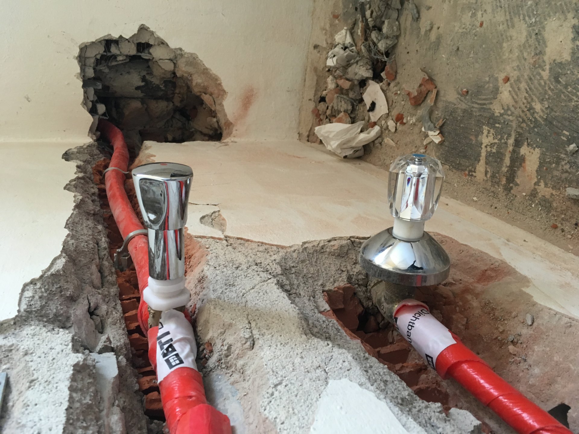

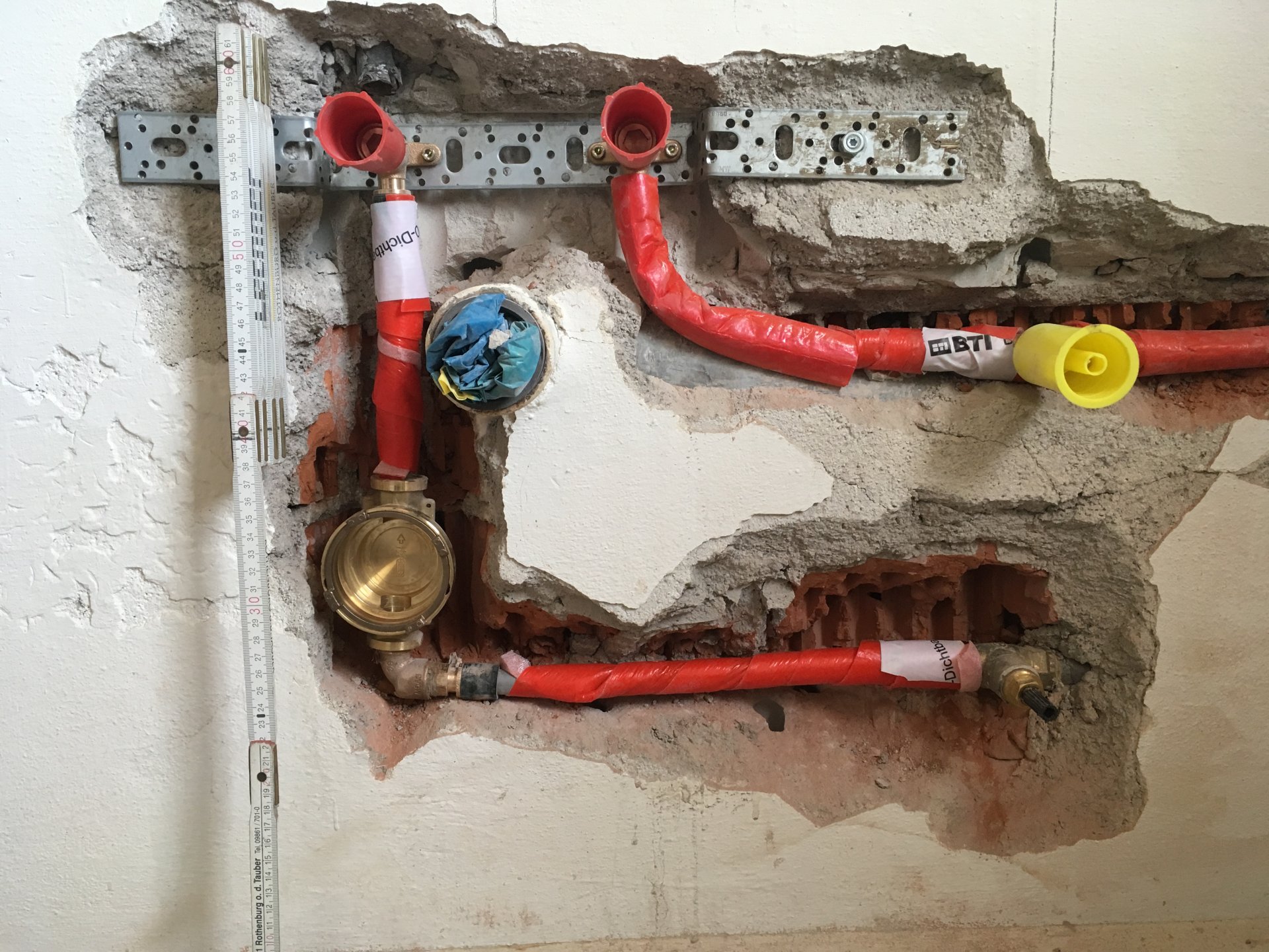

    Eine Frage an die Spezialisten hier.
    Nachdem mein Sanitärfachmann nach der Installation ganz schnell weg musste bin ich beim genaueren Hinsehen nun unschlüssig, ob hier wirklich professionelle Arbeit geleistet wurde.
    Die Aufgabe war in der Küche
    - die Anschlüsse der Armatur nach unten legen
    - zwei UP Ventile für Warm und Kaltwasser setzen
    - den Warmwasserzähler UP setzen
    Ergebnis ist das auf dem Foto.
    Das alte Warmwasserventil hat er übrigens drin gelassen und nicht ausgetauscht, „geht ja noch ganz gut“
    Sieht am Ende leider nur sehr unterschiedlich aus, aber ok, ist ja eine Küche davor.
    Es sind keine Griffe auf den Ventilen drauf, noch ist der UP Zählergehäuse verschlossen.
    Die verlegten Leitungen sind ebenfalls sehr wacklig nur an wenigen Stellen mit Schellen befestigt, aber vielleicht bringt der Putz ja dann ausreichende Festigkeit.
    Der Installateur hat am Ende dann lediglich eine rudimentäre Druckprüfungen durch öffnen des KW Ventils (alles trocken=alles gut) durchgeführt, das WW war nicht zu prüfen da der UP Zähler nicht verschraubt wurde. Außerdem finde ich den Ort des Warmwasserzählers etwas komisch (Nähe am Abflussrohr und direkt am Knick der Leitung. es ist ein Allmess)
    Ich weiß nicht, wie so eine Abnahme laufen sollte, so aber irgendwie nicht
    Eure Einschätzung ist willkommen, bevor ich nun alles verputzen lasse und ihn bezahle,
    Danke!

    die Arbeiten waren so vereinbart wie oben beschrieben.
    Es geht mir nicht um die ganz genaue Lage der Leitungen und Auslässe. Da verlasse ich mich auf den Handwerker, dass dieser Normen und aktuelle Maße für solche Standardeinbauten kennt. Das passt auch von der Höhe usw. so. Das unerschiedliche Eckventil finde ich ein wenig ärgelich, aber na gut.
    Es geht mir primär um die fachgerechte Verlegung.

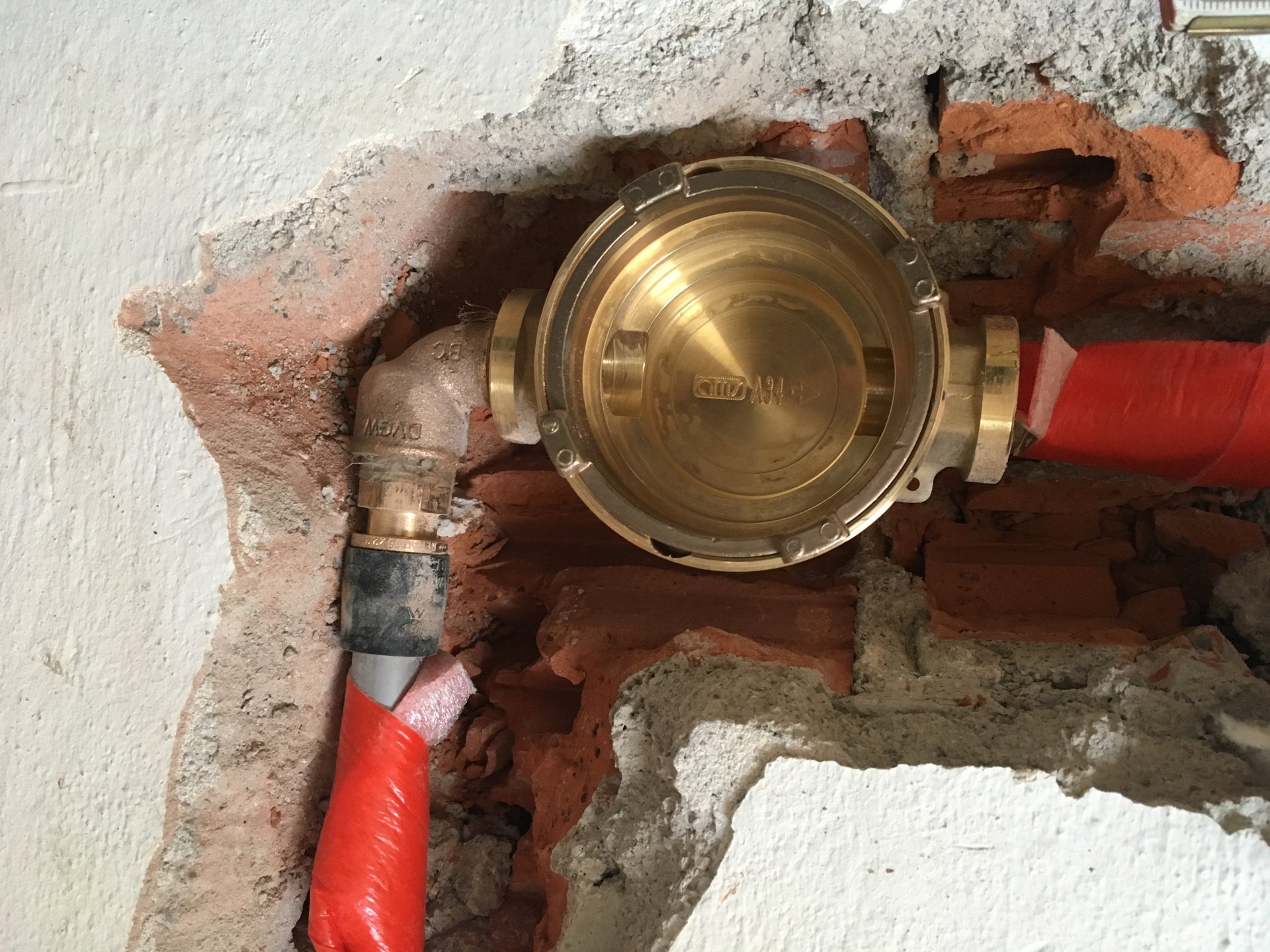

    Lt. Beschreibung des UP Wasserzählers muss z.B. ein Abstand von 5xDN eingehalten werden und ca. 50 mm zur Rohrmitte untern der Putzobfläche eingebaut sein. Ist beides nicht der Fall. Zudem ist er relativ nah am Abwasserrohr, so dass das Knie im Weg sein wird wenn er gewechselt werden soll.
    Auch die Eckventile sind nicht nur unterschiedlich im Aussehen, sondern auch unterschiedlich tief eingebaut. Das neue Ventil ist weniger tief als das bereits vorhandene. Auch nach dessen Beschreibung ist es zu nah an der Oberfläche.
    Und als letzter Punkt liegt mir der fehlende Drucktest im Magen. Seine Aussage ist "das ist schon dicht"
    Bevor verputzt wird möchte ich einfach sicher gehen, dass alles grundsätzlich so paßt und keine Nachbesserung dringend notwendig ist

    Wo ist denn der Blinddeckel vom Einbaukörper des Wasserzählers? Dann kann auch beim WW ein Drucktest erfolgen. Ansonsten ist aufdrehen und schauen so in Ordnung. Die Einbautiefe der Eckventile kann nach dem Verputzen geändert werden.

    Der Blinddeckel liegt in der Packung ;-) Deswegen null Drucktest bei WW nach dem bereits vorhandenen Ventil.
    Ist denn der Einbauort (direkt an der Biegung) ok? Die dazugehörige Beschreibung sieht einen Abstand von 5xDN vor, wenn ich das richtig verstehe.
    Zu den Ventilen meinst Du vermutlich, dass der Aufsatz auf dem Ventil etwas flexibel aufzuschruaben ist. Nur kann ich den Unterschied nicht völlig ausgleich, so dass beide Drehkörper unterschiedlich weit rausschauen. Und ob die Rossette des neuen Ventils überhaupt bis an die Wand kommt, bin ich mir nicht sicher

    Für den Wasserzähler gibt es in dessen Verpackung eine Papphülse auf der die Einbautiefe vermerkt ist. Die Papphülse sorgt auch dafür, das die große Mutter zur Befestigung des Einbauzählers drehbar bleibt.

    Der Rest passt. Alles andere kommt nachdem die Wand verputzt ist. Drucktest machen !! Deckel in das EAT rein !! EAT = Einbauanschlußteil = Unterputzgehäuse Wasserzähler

    Habe schon ewig keinen Wasserzähler mehr eingebaut, aber ich erinnere mich, dass vor und nach dem Zähler eine bestimmte Rorlänge geradlinig verlaufen muss bevor ein Winkel eingebaut werden darf. Wenn Du die Montageanleitung vorliegen hast, dann weißt Du es doch. Was fragst Du dann? Meinst Du die Anleitung ist Unsinn? Messen wird der Zählet auch so, abet die Eichbedingungen sind nicht eingehalten und jeder könnte das Messergebnis erfolgreich anfechten.

    Beruhigungsstrecke 3-5x DN sollte man schon einhalten.
    Geht sich das auf der waagrechten Strecke nicht aus ?

    @Fred Astair: die 5x DN kommen natürlich aus der BA. Ich frage mich wie kritisch das ist. Wenn er funkioniert dann gehts ja schon mal, da der Putz den genauen Einbauort dann verdecken wird. So wäre das von Dir genannte Scenario des Anfechtens sehr unwahrscheinlich wenn sonst alles geht.
    @simon84: Wenn Du mich als laien frägst ist schon genügend Platz auf der Strecke (siehe Bilder). Warum der Klemptner das genau da eingebaut hat, wird er mir vielleicht nochmal erzählen. Auf jeden Fall wird ervermutlich sagen "spielt keine Rolle".

    Musst du selber wissen. Was ist das Problem dem Handwerker zu fragen ob es möglich ist den Zähler zu versetzen, so dass er fachgerecht laut Anleitung verbaut ist.
    Als Beispiel 5x DN20 ist 10 cm links und rechts neben dem Zähler gerade.
    Eine Stunde Arbeit und ein paar Fittinge, dann passt es.

    Das mit dem Zähler würde ich persönlich korrigieren lassen, einfach weil es jetzt kein großer Aufwand ist, später aber umso mehr.

    Nicht fragen (Simon) und nicht besprechen (Urmel) sondern anweisen, die Installation nach den Einbauanweisungen des Herstellers auszuführen.
