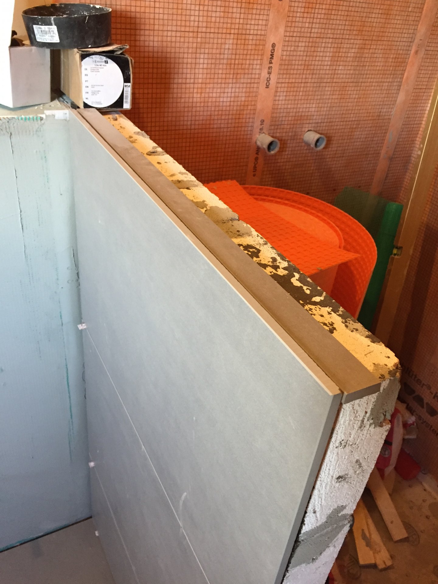

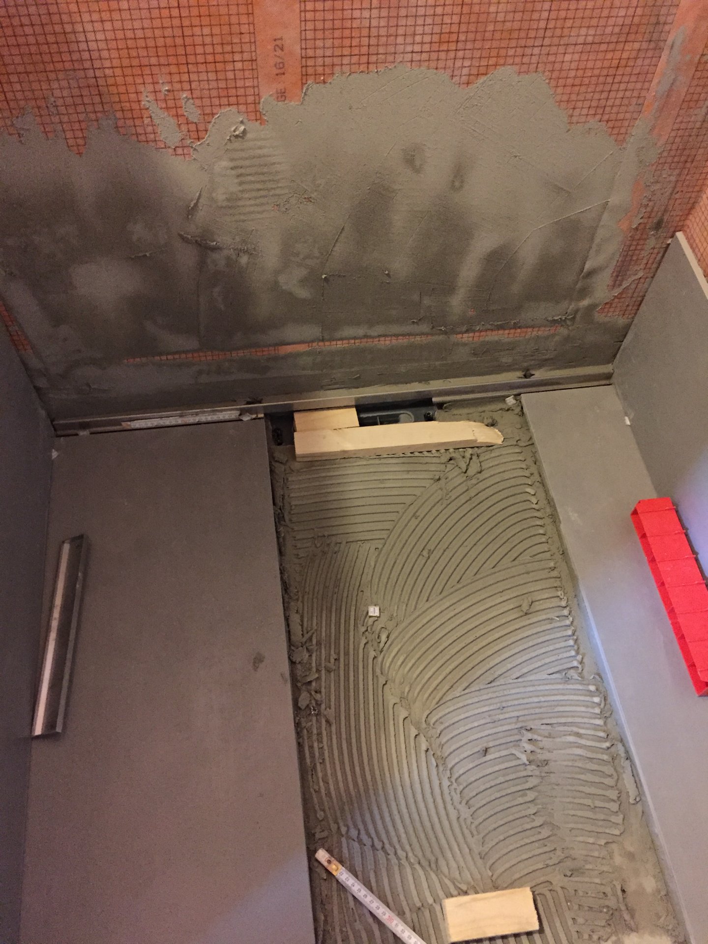

    würd gern mal ein paar Meinungen bzgl. unsere neuen Bäder einholen.
    Haben das Haus von den Großeltern geerbt und und das meiste in Eigenregie saniert und modernisiert. Außer die Bäder, da wollten wir uns was gönnen und alles aus einer Hand, fachgerecht und zügig vom Profi ausführen lassen... Scheiße auch!
    September 2016 angefangen mit Fertigstellungstermin Anfang November 2016.
    Bis heute hat keine Abnahme stattgefunden und es gibt keine Endabrechnung...
    Dafür baut der "Fachbetrieb" die Bäder jetzt evtl. komplett neu, oder es läuft auf eine Rückabwicklung hinaus.
    Abdichtung gibt es nicht, oder ist mangelhaft ausgeführt, Wände sind doppelt mit Wedi verkleidet und fallen einfach ab... Warum das so ist und die Liste der Mängel wär hier zu lang, aber sicher ist, dass JEDER einzelne Schritt der Arbeiten mangelhaft ausgeführt wurde.

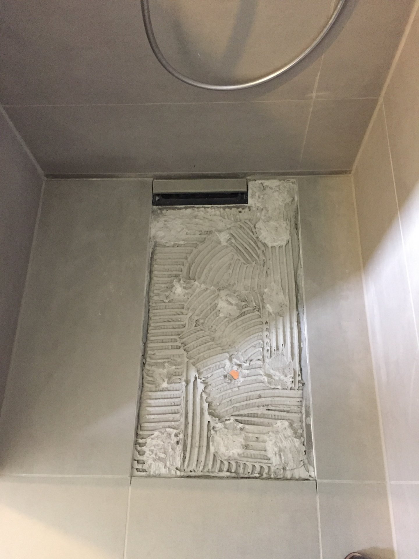

    Bitte korrigiert mich, aber die Fliesen im Rahmen einer Verbundabdichtung sollten doch im Dünnbett (vollsatte Einbettung, hohlraumfrei, Floating-Buttering-Verfahren) gelegt sein, wurden aber auf Batzen gesetzt. Nachdem man den Mörtel mit Zahnspachtel aufgetragen und trocknen lassen hat... Jetzt läuft Wasser unter die Fliesen... und dann... wohin?

    Dort bleibt es wohl stehen. Also Fliesen auf Batzen legen wird nur nötig, wenn das Gefälle im Bereich der Dusche nicht stimmt. Also schei.. Vorarbeit. Was sollen die Wediplatten an der Wand? War der Fliesenleger überfordert, vernünftig zu fliesen ? Also wenn schon das Bad neu saniert wird, dann pfuscht man doch nicht rum. Diese Firma war wohl nicht die richtige.
    Kurzum, meine Meinung. Wände gerade und lotgerecht verputzen. Boden mit korrektem Gefälle. Darauf kann dann die Isolierung aufgebaut werden und dann die Fliesen.

    Bild 1 :
    Schlüter Kerdi Bahnenabdichtung
    Baustopfen zu weit in der Wand, dort fehlen 2 Dichtmanschetten (die normal auf die Rotgussverlängerungen gehören)
    Eckanschlüsse ? die Bahn wurde um die Ecke geklebt

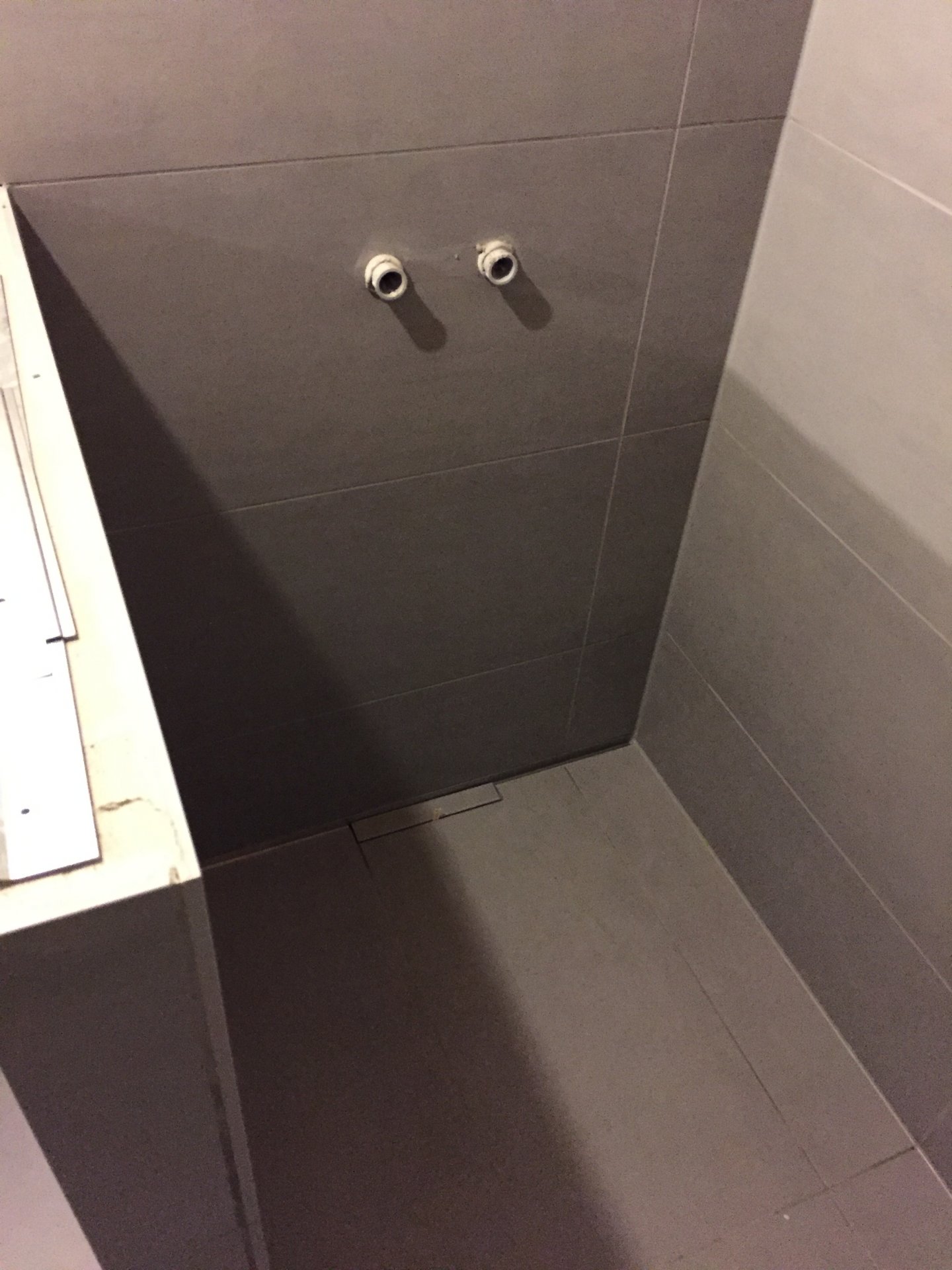

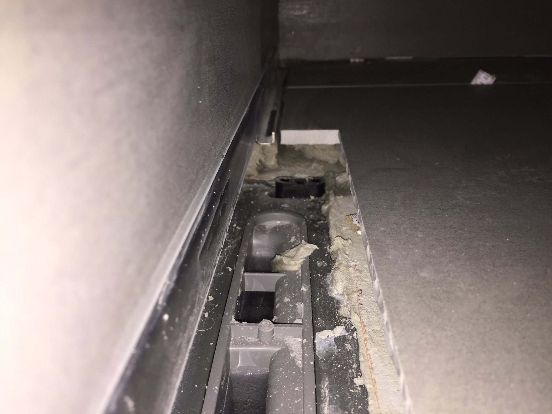

    Bild 2 :
    Was auch immer das für eine Linienentässerung das ist, zumindest gibt es eine 2te Entässerungsebene
    Bild 2:
    scharfer Schnitt ( Verletzungsgefahr)
    Entweder dort eine Schiene einbauen oder zumindest die Schnittkanten fasen

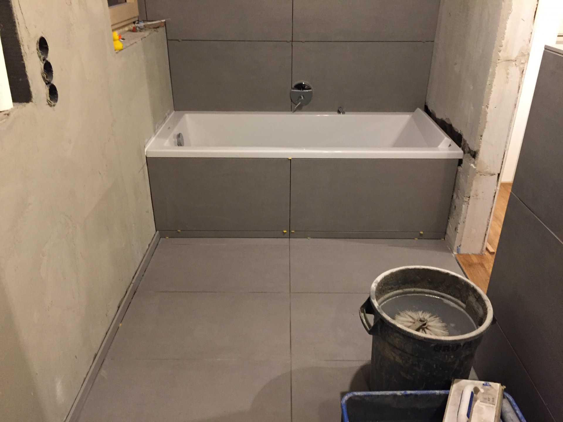

    Bild 3 :
    Alternative Abdichtung im Wand- und Bodenbereich ( scheint hier nicht gegeben zu sein, sonst würde man im Sockelbereich irgendwas davon sehen

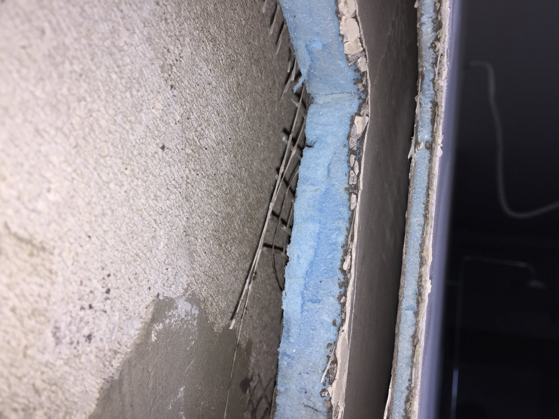

    Bild 5:
    Erst Fliesen dann Durchbrüche verschliessen?
    Hier fehlt alles an Abichtungen :-)
    Wurde überhaupt was Grundiert, wenn Hartschauverbundelemente mit normalen Fliesenkleber angesetzt worden sind passiert sowas.
    Zumindest werden die dann zur Sicherheit, nochmal mit Metalltellerdübel verdübelt.

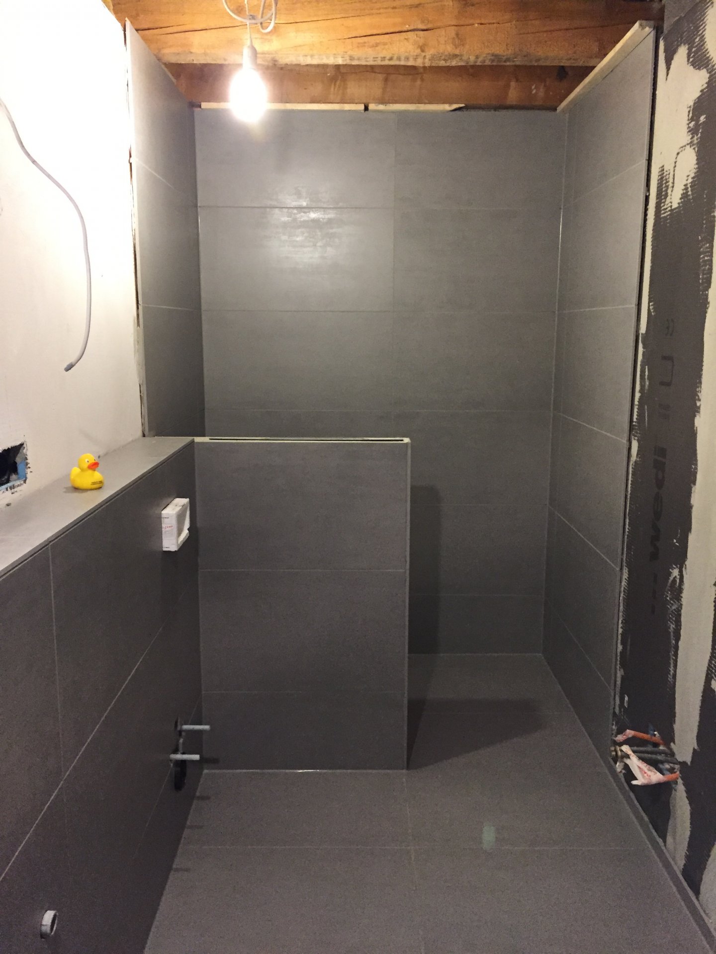

    Von der Optik geht es eigentlich, auch wenn es mit Quadecschienen schöner aussieht.
    Naja, warum keine Abnahme erfolgt, geschweige denn eine Endabrechnung erfolgte kann sich ja jeder selber denken.
    Empfehlung:
    Totaler Rückbau und dann mal schaun, das man sich eine vernünftige Fachfirma besorgt.
