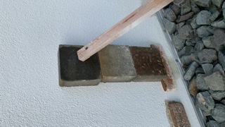

    Moin.
    Der Putz wird zusätzlich mit einer Gewebearmierung verspachtelt.
    Alsecco sagt, der Alsitop f Typ 2 hält die Riemchen nicht. Das sind jetzt 9 Kilo. Hab ich mal getestet. Nach zwei Stunden des auftragens des montageklebers. Ist das nicht aussagekräftig? Röben sagt, es geht, Planer sagt, erst nein, dann ja mit Armierung. Stein T9.
    was meint ihr? Ich bin schon länger dabei, wer meint, mit mir wie mit einem Kleinkind zu sprechen, kann das gerne tun..muss aber nicht sein ;-)

    Kleinkinder machen normalerweise schon aussagekräftigere Fotos :-) aber ich versuche mal eine Interpretation unter Zuhilfenahme Deiner Worte ...
    ... und dann reime ich mir zusammen, was das Bild zeigen könnte: Du hast eine Wand erst verputzt und willst sie nun mit Riemchen beklinkern. Deine Testriemchen - mit dem besagten Baukleber angebracht - hast Du mit Gewichten belastet, die Gewichte sind die Klötze im Bild, die mit dem Stecken an die Wand gestützt werden, und haben zusammen 9 kg; das Foto ist nach ab Kleberauftragung gerechnet zwei Stunden dieser Belastung entstanden. Nun möchtest Du wissen, ob Du entgegen einer von mehreren Fachaussagen dazu wagen kannst, mit den Arbeiten fortzufahren, d.h. ob wir weiteres nachhaltiges Gelingen erwarten würden. Habe ich das so korrekt in Großkind-Ganzsätze übersetzt ?

    Ja genau. Was hält nicht am Putz, wenn man das riemchen mit 10 Kilo dauerhaft an einer tragfähigen Wand belasten kann.

    Ja danke,
    ich wollte es nur kausal verstehen, was alsecco damit meint: es ginge nicht. Die haben ja riesen vertrauen in ihre Produkte/ das ist wie, als wenn ich Conti anrufe und frage was passiert, wenn ich 10 km/h schneller, als die erlaubten 190 km/h fahre und als Antwort kommt: das darf man nicht. Ich hab da einfach eine plausible Erklärung vermisst und in dem alsecco alsitrop f Datenblatt steht nichts von Druck- und haftzugfestigkeit, was ich für so ein großes Unternehmen wirklich peinlich finde. und ich bin ja absoluter Laie. was denken erst dann die ausführenden Betriebe. Die stehen ja bei solchen antworten voll im Regen/ aber ein nein ist immer einfacher, als mal kurz nachzudenken ...

    Reine Produkt Paletten Gestaltung und haftung
    produkt nicht dafür getestet nicht freigegeben etc
    und wer kauft sonst die teuren anderen Produkte wenn es mit was anderem auch geht ......
    Ich hab mal gehört früher wurden Fliesen sogar im Dickbett mit viel Sand und wenig Zement verlegt und es hielt auch.....

    Die wesentliche Frage ist wo soll alles geklinkert werden ?Weil sie nunmehr im unteren Bereich dort ex mal 9kg aufgelegt haben?Würde ich nicht den folgenden Schluss daraus ziehen in 6m Höhe ist dies gleich ..Und nun zum Aufbau auf der fix und fertigen Fläche ggf mit Farbgebung wird nochmals mit Gewebe etc gezogen?Und dann mit Riemchen ?..sie wissen das dies bei Vollverklingerung unweigerlich zu Problemen in allen Anschlussbereichen führt ?ich vermute alle FB APU etc sind gibt und fertig ...

    wenn der Putz eine Haftzugfestigkeit von 0,5N/qmm hat, ergibt sich rein rechnerisch eine Haftzugfestigkeit von 50 Tonnen pro qm. Ist das korrekt? Ist das kein Wert auf dem man kalkulatorisch aufbauen kann, um die Belastungsfähigkeit der Wand zu bestimmen? Wäre das nicht etwas gewesen, was ein fachkundiger alsecco Mitarbeiter hätte erwähnen können ? Dann wären viele Fragezeichen sehr schnell vom Tisch gewesen, neben weiteren planerischen Tätigkeiten. Oder sieht das alles ganz anders aus?

    0,5 ist aber wenig - oder soll das zum MW sein?
    Alsitop f Typ 2 0,08? Riemchen wenn ich mich nicht täusche wollen 1,5 rum vllt weiss @Yilmaz dazu etwas
    Natürlich geben die dir keine Freigabe dazu...
    Du willst eine Sonderlösung die keiner so als 'Regelausführung' hat.
    Warum machst du nicht wie der Planer Gewebe darauf und dann Riemchen...

    0.5 n/qmm sind 50 Tonnen pro qm. Finde nicht, dass das wenig ist.
    ja Gewebe kommt ja mit flexkleber. Trotzdem soll es angeblich nicht halten. Wollte es halt verstehen. Aber viele Dinge sind DIN. . Und manche dins sind aus den 60ern und State of the Art. Nie hinterfragt worden, was auch das fraunhoferinstitut oft sagt. Und das wird im Studium vermittelt oder in der Ausbildung und dann gehen Dinge einfach nicht, wenn sie nicht ins Schema passen . Ohne kausal zu hinterfragen . Und Laien sind dann verunsichert. Laien die nicht komplett dämlich sind, werden trotzdem balächelt obwohl die Fragen nicht abwegig sind. Ist halt so. Es würde kein Gebäude aus den 30ern noch stehen, wenn es damals DIN normen gegeben hätte

    Nur Zusammenfassung : Röben riemchen (23.000.- Euro Material auf dem Hof) und alsecco sagen: es hält nicht. Röben erstaussage: mit armierung schon.
    Stein: Poroton T9
    Alsecco alsitop f. Armiert . Leichtputz Typ 2
    Aussage: Architekt und Röben und alsecco: wand hält Röben Riemchen nicht, trotz armierungsschicht mit Glasfaser und Kiesel k plus Supertec flexkleber.
    Architekt : der flexkleber nimmt sowieso keine Spannungen auf. Scheint die Sonne fällt alles runter. Trotz dehnungsfugen. Der Kleber ist nur flexibel beim anmischen .sonst nicht. ...ohne Worte. Und er ist nicht wasserdicht und verseift (ist für Pools).....
    Alsecco hat im ganzen kompetenzgefüge im Datenblatt keine Angaben wie andere putzhersteller.
    Und dann wundert man sich, dass wir nicht einmal einen Flughafen bauen können, wenn sogar so ein pipifaxuntwenehmen wie meines, planerisch dem Tod geweiht ist.

    Haftzugfestigkeit ca
    ≥ 0,3 - 0,5 N/mm2 nach DIN EN 1015-12
    Also 30 bis 50 Tonnen pro qm.

    Du kannst die Haftzugfestigkeit in N/mm2 nicht einfach so auf qm umrechnen.
    UHU Alleskleber lösungsmittelfrei hat je nach Verklebungsmethode auch 4-5 N/mm2 , das bedeutet nicht automatisch, dass das pro Quadratmeter 40-50 Tonnen hält.
    Oder denkst du wirklich, du kannst einen 40 Tonner LKW an eine 1qm mit Uhu bestrichene Platte kleben ?
