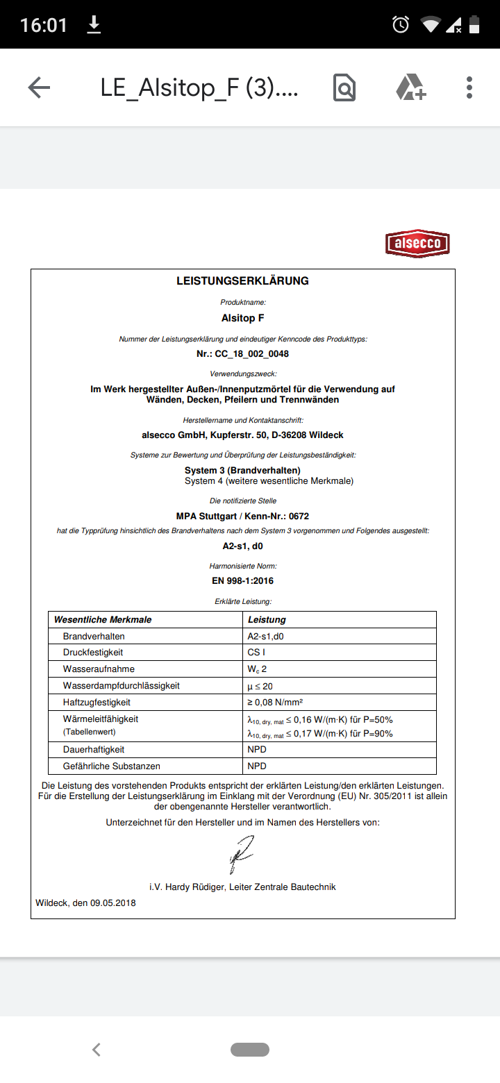

Alsecco sagt, Leichtputz ist nicht für Riemchen geeignet. Aber warum nicht? Siehe Photo.

    Genau, deine Verblendung an einer normalen Wand belastet die Masse ja in erster Linie auf Scherung nach unten durch die Schwerkraft und nicht auf Zug durch ablösen.

    Warum nicht hochrechnen ? Wenn ich 400 Gramm an einen Quadratmillimeter hängen kann, dann in Folge an einen qm doch ein Vielfaches . Aber anders : wenn ein quadratmillimeter 400 Gramm hält, dann halten 16.000 qmm, ein riemchen, doch 300 Gramm :-) das meine ich . Mir fehlen Kausalitäten zu den Aussagen .

    welche Aussage hat dann die haftzugkraft? Wo kommt die vor?

    @ Simon . Danke dass du dir die Zeit nimmst . Zur Scherkraft finde ich in den Datenblättern nix. Nur Zugkraft. Aber die müssen ja korrelieren . Zug horizontal hängt ja ein wenig mit vertikal zusammen plus die Lasten oberhalb ....

    Ja ich weiß . Ich will keine Gewährleistung. Aber ich möchte es einordnen können zwischen totaler schwachsinnsaktion und realistisch unter bestimmten Voraussetzungen . Der Kleber hält übrigens 17 Tonnen auf 36 mm2 :-)

  9. #29 simon84, 01.05.2020
    23.459
    7.010
    0,08 ? :)

    Danke . Wo findet man das ? Aber immer noch 8 tonnen. Aber es überrascht mich weil sf und f im Schnitt 30% differieren . Beide typ 2 . Zum Glück machen die mit ihrer pampe keine Arzneimittel ...

    Das hängt daran - dass sie verschiedene Putzaufbauten angeben, SF ist drunter, SF als Oberputz kenne ich nicht, Typ II gänge wieder als Unter - und Oberputz hat aber nur 0,08 und was ist mit der Farbgebung? Was ist mit der Gesamtdicke? Gewebe? War der Putz gefärbt oder ist Farbe drauf.... Wenn Farbe aufgebracht wurde geht das vermutlich nicht direkt, Haftung von Farben etc, da ist @Manufact sicher im Bilde.
