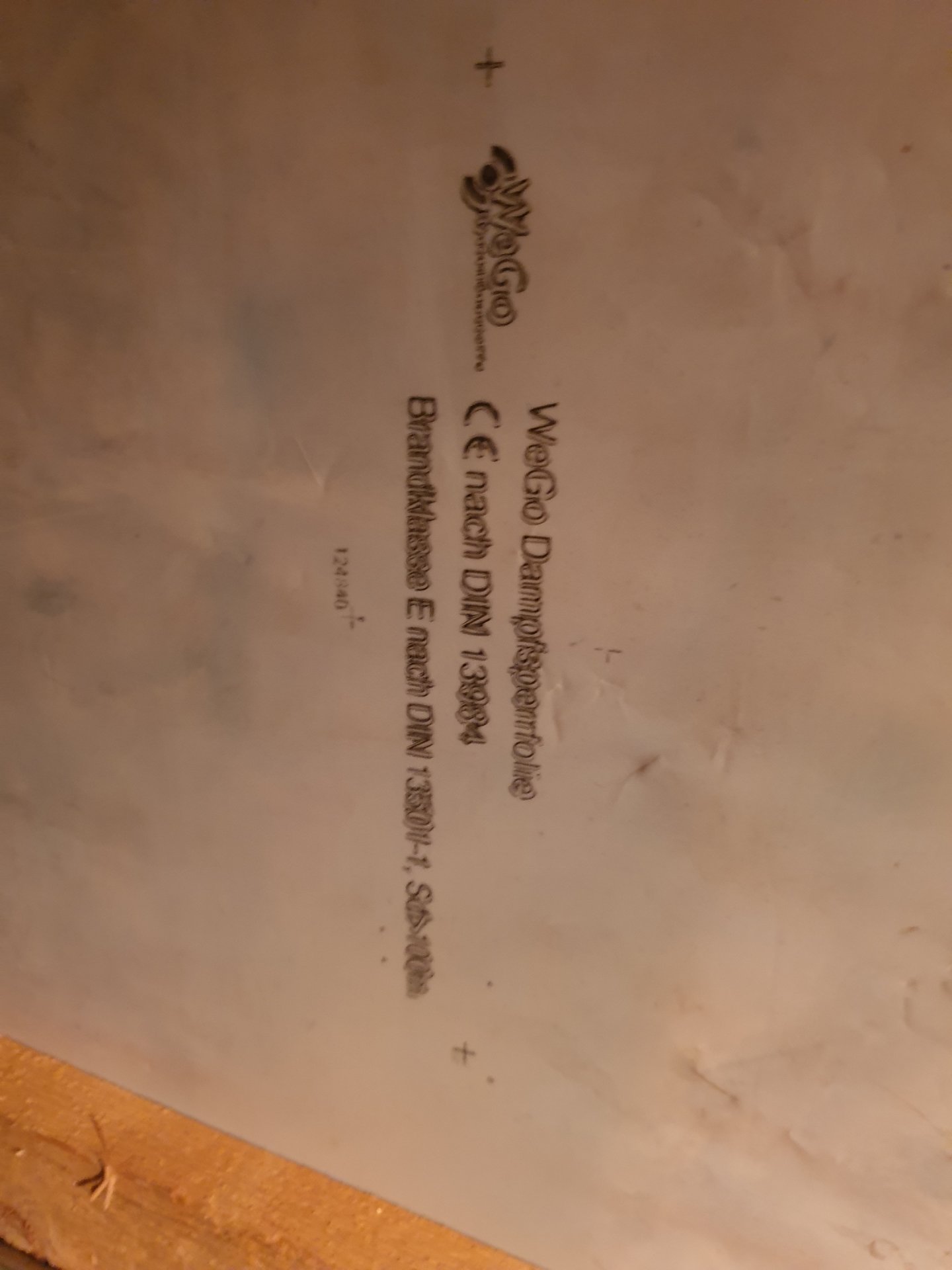

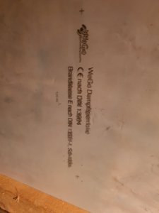

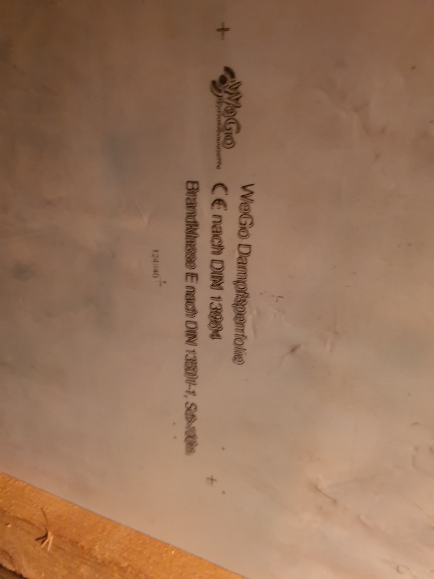

    Hallo an alle!
    Ich wohne in einem Altbau. Das DG ist noch nicht ausgebaut, soll aber als KiZ genutzt werden.
    Ich habe schon einiges gelesen und mir überlegt, allerdings höre ich immer wieder verschiedene Dinge....
    Zum Dach: es ist eine Dampfsperrfolie angebracht, unter den Ziegeln ist Dämmung. Der Boden ist nicht gedämmt. Kleines Fenster vorhanden.
    Vor einiger Zeit habe ich Feuchtigkeit und Kondensat auf der Folie entdeckt. Als dann auch Wasser eingetreten ist, wurde durch Handwerker eine Undichtigkeit am Kamin festgestellt und diese daraufhin mit einer Masse versiegelt. Seither scheinbar kein Kondens-Feuchtigkeit mehr, aber ich behalte das diesen Winter im Auge!
    Meine eigentliche Frage bezieht sich darauf, welches Material ich zum Verkleiden nehmen soll: OSP, Rigips oder Verbundplatte und ob direkt auf Sparren oder auf Lattung (wegen Lüftung)
    OSP fällt meiner Meinung nach aufgrund der Dampfsperre weg. Ich tendiere zu Verbund aufgrund des zusätzlichen Styropor. Rigips/Verbund würde ich die für Feuchtraum nehmen.
    Dann die Frage: eine Zwischenlattung anbringen (Lüftung) oder direkt die Platten auf die Sparren schrauben?
    Schließlich habe ich auf anderen Dächern noch so Entlüftungen gesehen, benötige ich diese? Da ich eine Dampfsperre habe, erschließt sich mir der Sinn nicht ganz...
    Danke vorab und geruhsame Festtage!
