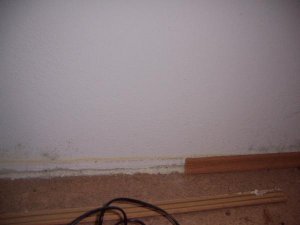

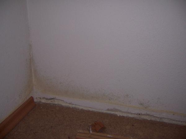

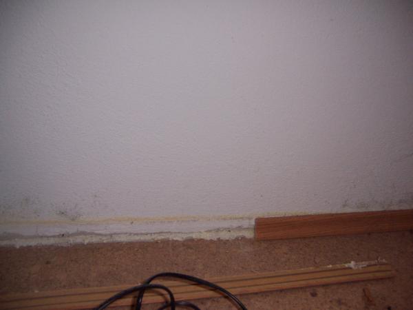

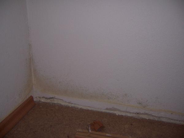

    ich habe gestern in unserem Wohnzimmer eine nicht so schöne Entdecckung gemacht.
    Es handelt sich um einen Altbau Baujahr 1928, Außenputz war schon mal der Beste ist aber einigermaßen dicht.
    Mauerwerk sind so Grantsteine, auf der Innenseite zusätzlich 11cm Vollbziegelmauer.
    Innenwand wurde vor 2-3 Jahren neu verputzt, mit Kalkzementputz.
    Bisher und in keinem anderen Zimmer gibts Probleme außer jetzt im Wohnzimmer.

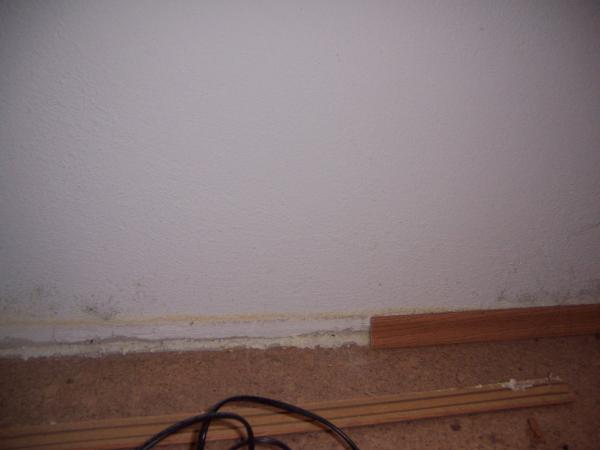

    Im Unteren Eckbereich von 2 Außenwänden treten jetzt vermehrt so gelb leicht bräunliche Flecken auf vereinzelt ganz wenige schwarze Punkte. Ich habe die Sockelleisten entfernt unter den Leisten scheint alles bestens zu sein.
    Feuchtigkeitsmessgerät zeigt auch nichts an.
    Nun was könnte das sein? Wenn die Mauer nicht Feucht ist kanns normalerweise nur am Lüften liegen oder?

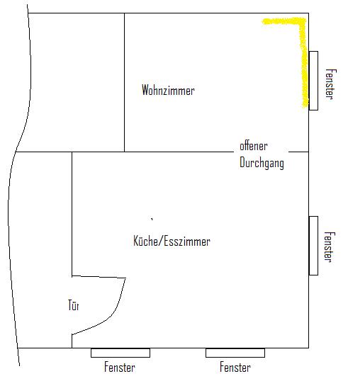

    Im Nebenraum Küche /Esszimmer steht ein Kaminofen das heißt es hat hier immer min 24° Stoßgelüftet wird im Nebenzimmer täglich
    im betroffenen Zimmer spätestens alle 3 Tage.
    Was habt ihr hierzu für Meinungen?
    Vorab schon einmal vielen Dank.

    Sorge docherstmals dafür, daß die Rel.Luftfeuchtigkeit max. einen Wert von 55 erreichen darf und sorge für entsprechende Stoß-oder Durchzugslüftungen mehrmals täglich.

    Hygrometer besorgen, Luftfeuchtigkeit messen, und dann nicht 1 x täglich sondern nach Bedarf lüften. Zusätzlich mal die Oberflächentemperatur der Wand messen.
    Meine Vermutung, sehr hohe Raumtemperatur, hohe Luftfeuchte durch die Küche, offener Durchgang in´s Wohnzimmer, Wohnzimmer seltener gelüftet, daraus kann man nur folgern, dass die Luft in der Küche sehr viel Feuchtigkeit aufnehmen kann, du sprichst ja von min. 24°C RT ( der Wahnsinn), dann durch den offenen Durchgang in´s Wohnzimmer geleitet wird, und dort selbst schon bei relativ hohen Oberflächentemperaturen kondensiert. Solche Wandecken sind prädestiniert für Kondensatausfall, zumal dort die Luftbewegung am geringsten ist.
    Wenn man schon so ein Saunaklima produziert, dann muss man die Luftfeuchtigkeit im Auge behalten, sonst sind Probleme nicht auszuschließen. An den Oberflächentemperaturen kannst Du so einfach nichts verändern, und selbst wenn, dann würde die Luft eine andere Stelle finden um zu kondensieren, also bleibt nur messen, lüften, messen, lüften usw.
    Eine Durchfeuchtung von außen kann ich mir nicht vorstellen. Das stünde ganz unten auf meiner Prioritätenliste. Deswegen würde ich diesen Weg (Bohrung, Messung der Wandfeuchte etc.) vorerst nicht verfolgen. Erst mal schauen was die obigen Punkte ergeben.

    Hallo Ralf,
    vielen Dank für deine ausführliche Antwort. Deine Vermutung halte ich für sehr realistisch.
    Ich kann ausschließen das dort vor 6-8 Wochen schon Flecken waren.
    In den letzten 3 Wochen waren wir viel zu Hause es wurde viel gekocht und der Weihnachtsbaum stand neben
    dem Fenster, durch den erschwerten Zugang zum Fenster wurde deshalb noch seltener gelüftet.
    Die Vermutung das keine Mauerwerksfeuchte vorliegt bestätigt sich mit negativer Wandfeuchtemessung sowie
    absolut reinweißgemalerte Wand hinter den Sockelleisten.
    Nun heißt es also demnächst verstärkt lüften, und wenn möglich den Kaminofen etwas drosseln, wobei das
    garnicht so einfach ist, 24° sind da schnell erreicht.
    Zusätzlich werde ich den Heizkörper im Wohnzimmer in Dauerbetrieb nehmen.
    Ich habe jetzt mit Schimmelentferner das ganze Einigermaßen sauber bekommen.
    Wie sollte ich nun mit der Wand weiter vorgehen? Ich möchte die Wand wieder streichen, das geschmiere ist recht unansehnlich.
    Sollte ich eine bestimmte Farbe und/oder Voranstrich verwenden?
    Vielen Dank

    Wenn Du einen guten Schimmelpilzentferner verwendet hast, z. B. Wasserstoffperoxid mit Fruchtsäuren von Jati oder Sanosil (oder ähnliches) und entsprechend vorsichtig behandelt hast, sollte eine "normale" Wandfarbe reichen.
    Fungizid eingestellte Farben bzw. fungizide Additive schaden dem Menschen mehr als den Schimmel und funktionieren auch nicht lange.
    Den Kaminofen musst Du nicht wirklich runterfahren, sondern nur darauf achten dass das Wohnzimmer auch entsprechend temperiert ist und dass die rel. Luftfeuchte so niedrig gehalten wird, dass an der kältesten Stelle der Taupunkt nicht unterschritten wird.
