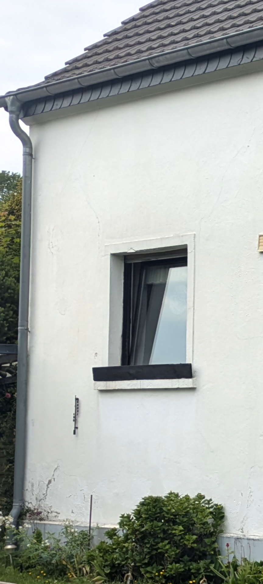

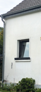

    Liebes Forum,
    Die Fenster in unserem frisch erworbenen Altbau von 1930 sind so ziemlich das Dringlichste, was gemacht werden muss. Natürlich stehen all die anderen Dinge, wie Heizung, Elektrik etc ebenfalls an....

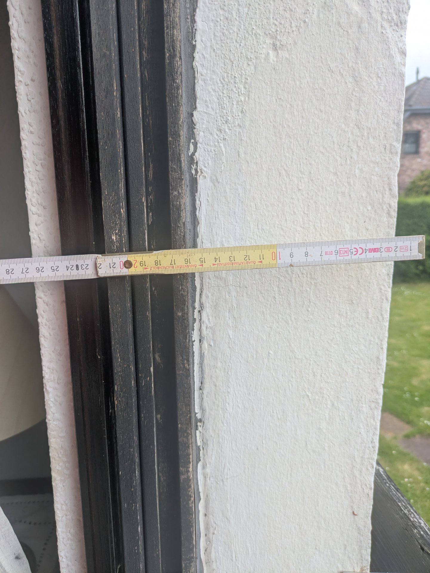

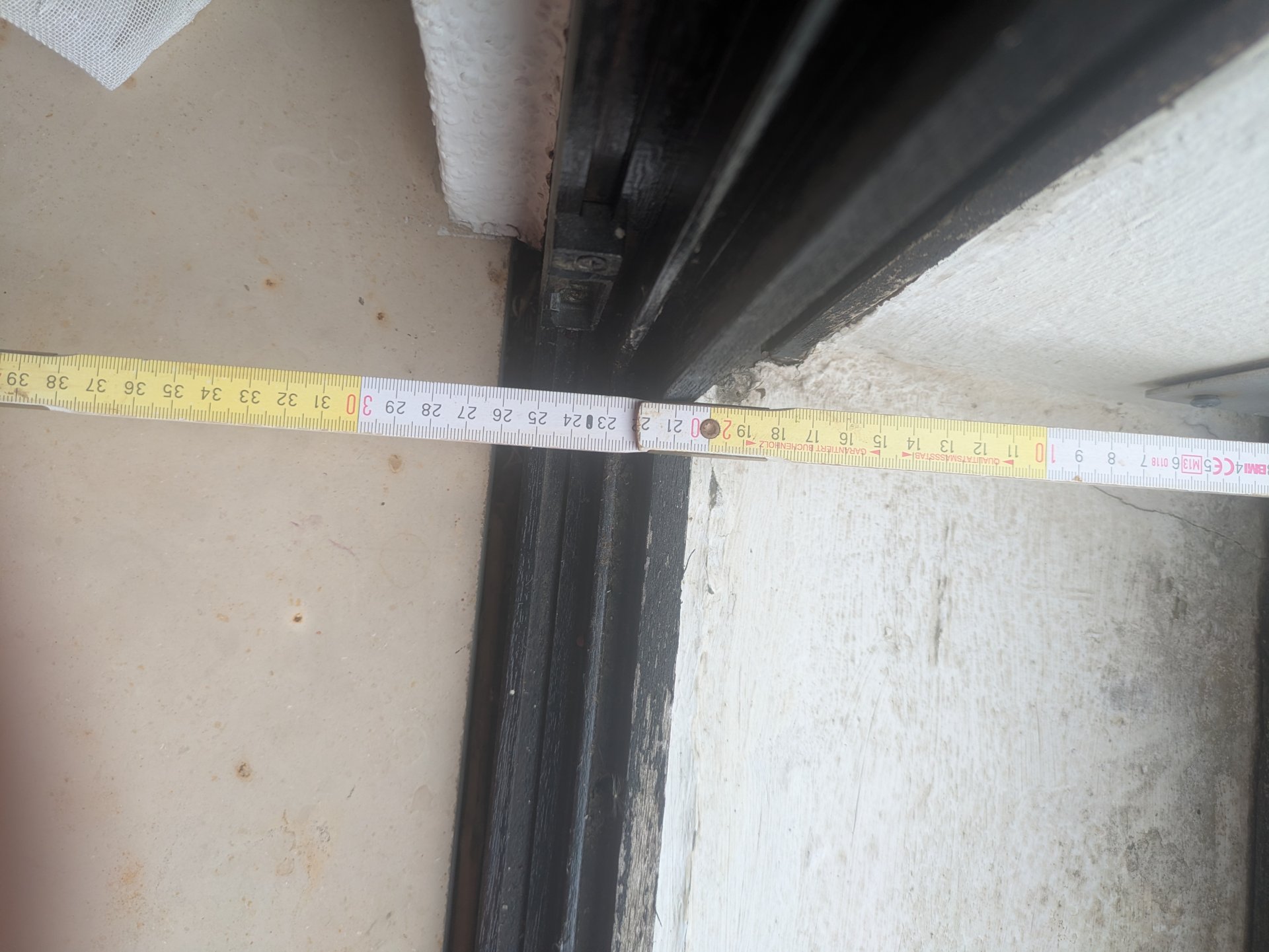

    Die Außenwand ist insgesamt mit 27cm für mein Gefühl recht dünn, kann noch nicht sagen woraus sie besteht - setze wohl bald das erste Mal einen Bohrer an :)
    Die uralter Holzfenster haben relativ schmale Rahmen für heutigen Standard und ich frage mich, ob es sinniger wäre, neue Holzfenster sozusagen erst dann zu montieren, wenn sie in eine zukünftige WDVS mit in die Dämmebene wandern könnten.
    Das Haus hat schon relativ wenig Fensterflächen für mein Gefühl und die engere Laibung im Außenbereich der Fenster Laibung wurde ja bedingen, dass die Fenster noch kleiner werden. Was würdet ihr machen ? PXL_20260508_142049269.jpg PXL_20260508_142022521.jpg Screenshot_20260509-210246.png
    Würde mich freuen, wenn jemand nen guten Rat geben kann hinsichtlich meiner Gedanken.... Besten Dank!!!

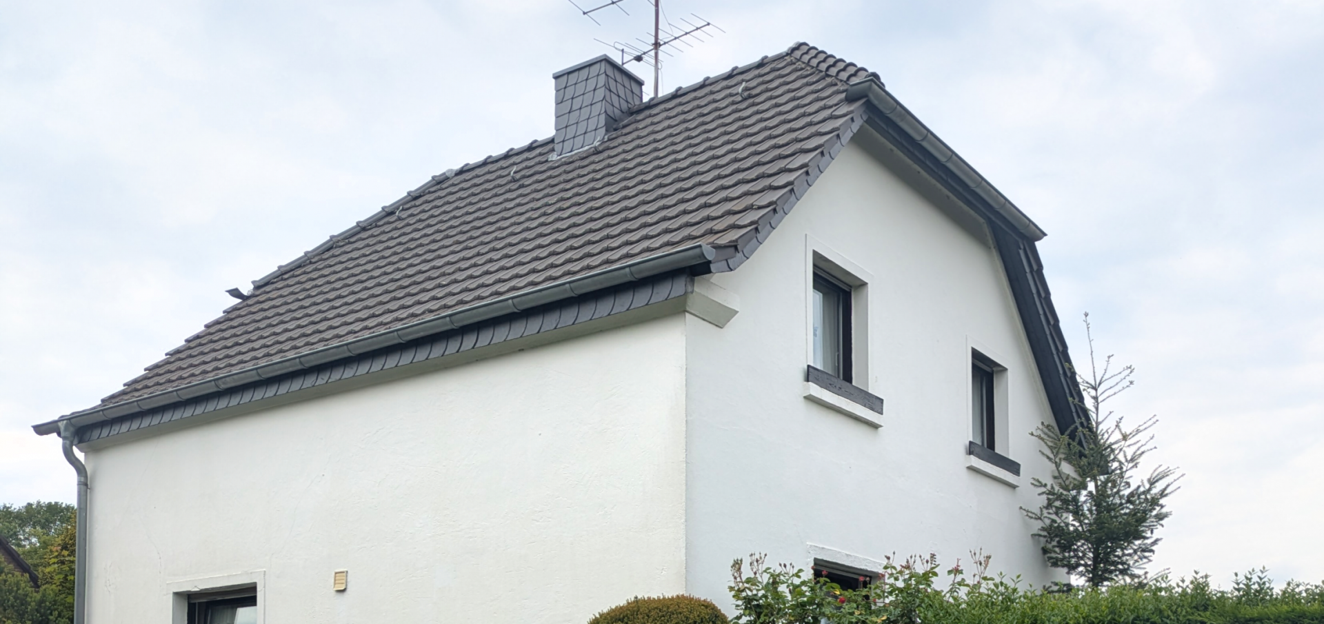

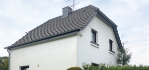

    Auf jeden Fall würde ich erst einmal Pläne herbeibringen. Nach meiner Vermutung - die Fotos zeigen es nicht ganz sicher - hast Du es hier bauzeitgemäß mit gemauerten Anschlägen zu tun, und die Fenster sitzen "dahinter", also auf der Innenseite direkt an den Anschlägen. Mir macht aber mehr Sorgen, wieviel Dämmung da außen auf die Wand gebracht werden kann.
    Ich gehe eher von etwa 28,5 cm aus (25 cm roh plus Putz), wohl monolithisch und aus Vollmaterial (am ehesten Ziegel, seltener Schwemmstein oder dergleichen).
    Siehe eingangs. Die Holzfenster sehen mir nicht "uralt" aus, sondern nach um 1980. Die müssen nicht zwingend neu; leider hast Du die Verglasung nicht gezeigt.

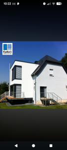

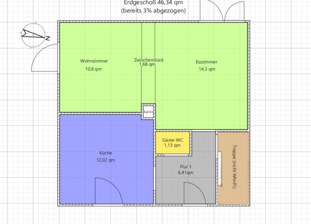

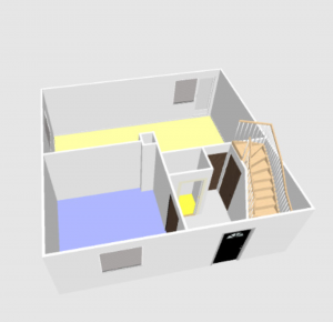

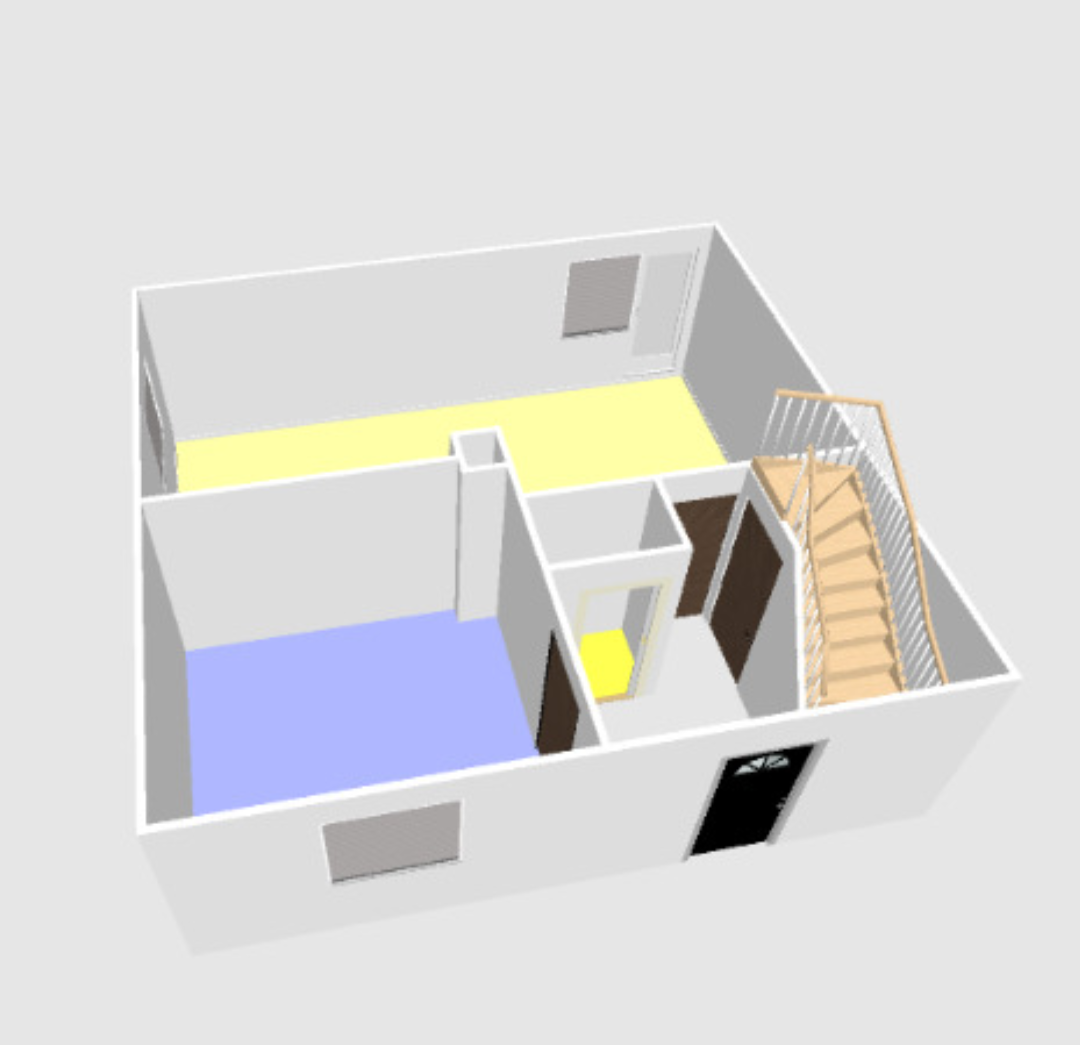

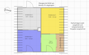

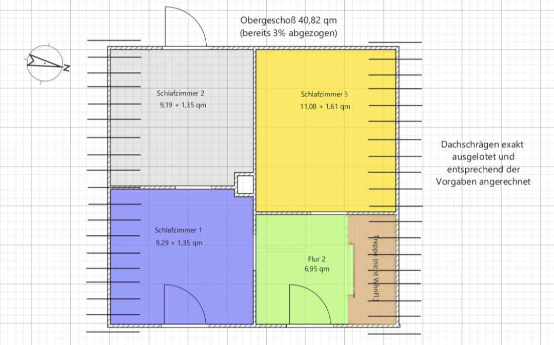

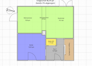

    Hier mal ein paar Fotos. Grundfläche wird mit zwei Kindern natürlich knapp, daher wird Anbau eines Tages Thema werden (wenn alles nach Plan läuft)

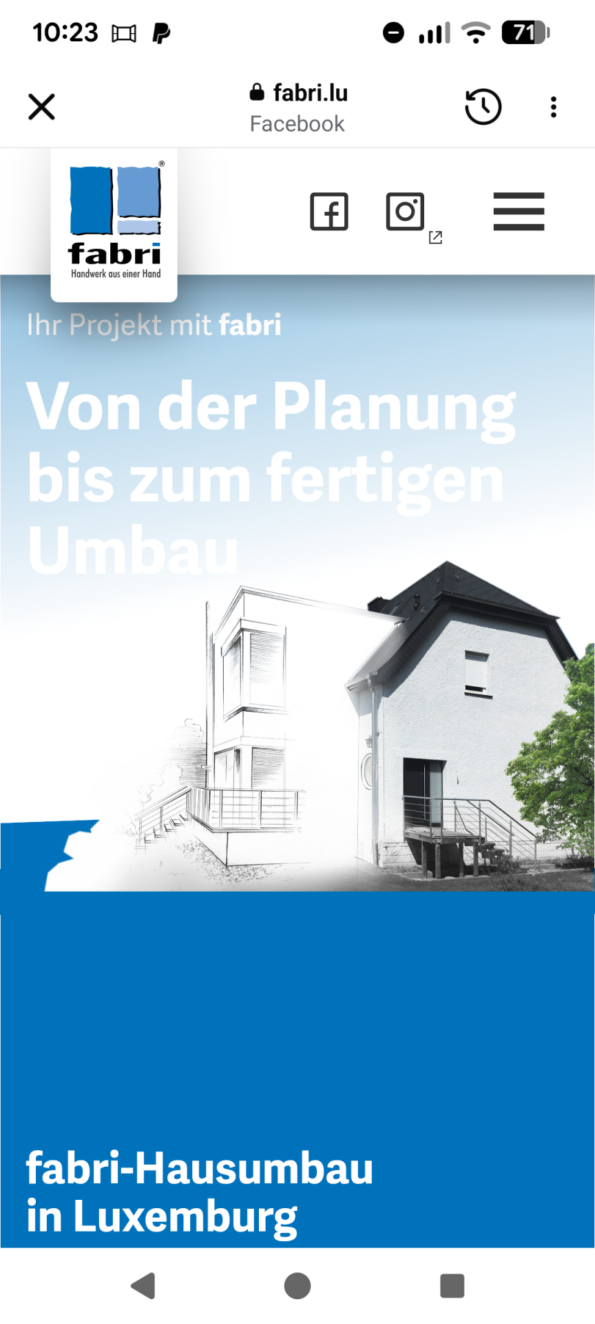

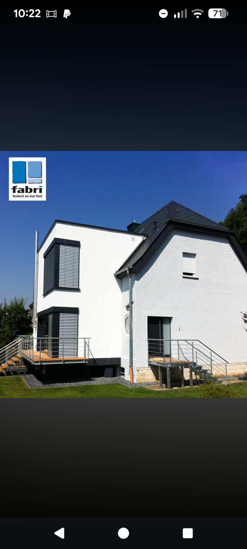

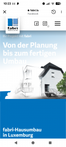

    Anbau Idee wäre sowas hier: Nur Frau möchte dann ein Satteldach statt Flachdach....
    Egal, aber ich möchte mir jetzt es nicht unnötig schwierig machen, Fenster vergrößern etc wo später ohnehin großflächig geöffnet werden würde .....

    Ein Um- / Anbau ist kein Wunschkonzert, da redet das Bestandsgebäude mit. Ich und mehrere andere StammhelferInnen hier können Pläne lesen - aber nicht diese bunten Laienzeichnungen (die erfahrungsgemäß von nicht übernommenen Details nur so wimmeln). Stelle also besser diejenigen aus der Bauakte ein. Was willst Du eigentlich in Krefeld mit einem luxemburgischen Bauunternehmer ?
