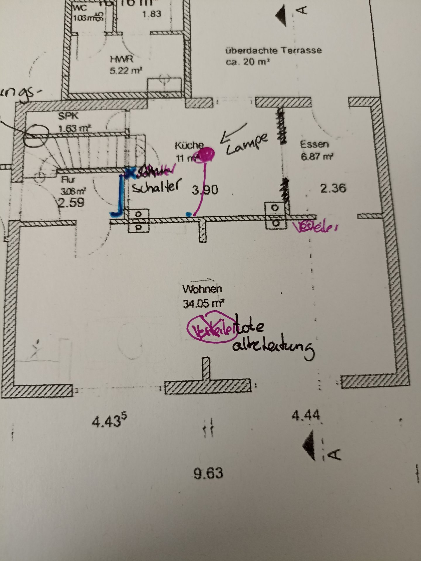

    Wir haben ein Häuschen gefunden und sind seit Anfang März dabei zu renovieren.
    Klassischer Weise haben wir einen Anfängerfehler gemacht und nicht die Elektrik überall geprüft bzw die Kabel gecheckt.
    Im Wohnzimmer hatten wir dann beim Lampen abbauen fürs streichen die erste Begegnung mit einem alten Kabel mit Baumwollummantelung.
    Hier haben wir den Tipp bekommen, am Kabel zu ruckeln um den Verlauf evtl zu hören. Das hat prima geklappt und wir konnten ein neues Kabel einziehen.
    Jetzt stehen wir seit drei Tagen in der Küche vor dem gleichen Problem. Das alte Kabel geht am Deckenbalken entlang zur Mauer (andere Seite ist das Wohnzimmer), trifft sich dort mit einem grauen neueren Kabel und verschwindet (mit Endoskop festgestellt)
    Dann haben wir gedacht, wir fangen auf der anderen Seite bei dem Lichtschalter an zu suchen. Dort geht bzw kommt das Kabel aber über der Tür an der Treppe entlang, aus dem Flur. Dort ist alles mit Gipsplatten versehen....also haben wir dort auch noch aufgeschnitten und das helle Kabel macht dann noch den weiteren Verlauf in Richtung Wohnzimmer flurseitig.
    Das ist doch verrückt. Wir finden diesen Verteilerkasten nicht um das alte Kabel zumindestens tot zu machen.
    Wir haben Bosch Leitungssuchgerät, welches uns nur semi gut hilft. Mittlerweile haben wir Löcher wo keine sein sollten und der wichtigste Faktor ist, dass wir nicht weiterkommen. Ich traue mich ja nirgends mehr ran,weil ich Angst habe, dass wir das hinterher wieder kaputt machen.
    Das Wohnzimmer ist nun eigentlich endlich fertig fürs Boden verlegen. Da ich alles runter hatte, weiß ich auch, dass auf der möglichen Wand keine Verteilerdose war.
    Vielleicht hat jemand noch eine Idee?

    Den wirst Du auch nicht finden. Früher wurde von Abzweigdosen aus verteilt.
    Ganz sicher? Die waren oft so gut getarnt, dass auch der Eli lange suchen und klopfen musste.
    Im ordentlichen Haushalt sitzen die senkrecht über Schaltern und Steckdosen.

    Also ich habe die Wand bis zum Putz komplett nackig gehabt. Bisher sitzen alle Verteilerdosen auf gleicher Höhe in der Wand außer in einer eingezogenen Rigipswand.
    Heute haben wir ein Stück von der Decke rausgesägt um mit der Hand nachzufühlen wo der Kabelkanal verschwindet...und zwar runter in die Mauer. Von der anderen Seite kommt noch ein weiterer Kanal dazu.

    Wozu überhaupt die alten baumwollummantelten Leitungen suchen? Die Sicherung werdet Ihr finden und dann werden neue Strippen gezogen.

    Mir ist aus der Beschreibung nicht ganz klar ob es sich um eine Leitung zu einer Lampe / brennstelle handelt
    falls ja, einfach am Lichtschalter der diese Schaltet ausklemmen…

    Ja, haben wir. Ist leider nicht so 100ig hilfreich gewesen, weil eben zum Teil die Reichweite nicht passte etc.
    Es gibt nur eine Sicherung für Küche, Wohnzimmer und Flur. kein FI..
    Haben wir zum Teil auch getan, zumindestens die Alten.
    Wir waren heute höchstwahrscheinlich erfolgreich. Nachdem ich die Rigipsverkleidung über der Flur/Küchentür komplett entfernt habe, konnten wir mit dem Suchgerät die Leitung weiterverfolgen und haben dann noch ein Loch auf Höhe der Steckdosen im Flur gemacht. Dort waren zwei Dosen...
    Morgen Abend kommt ein Elektriker und misst das durch. Und wir machen zumindestens nun für die Küche alles neu.
