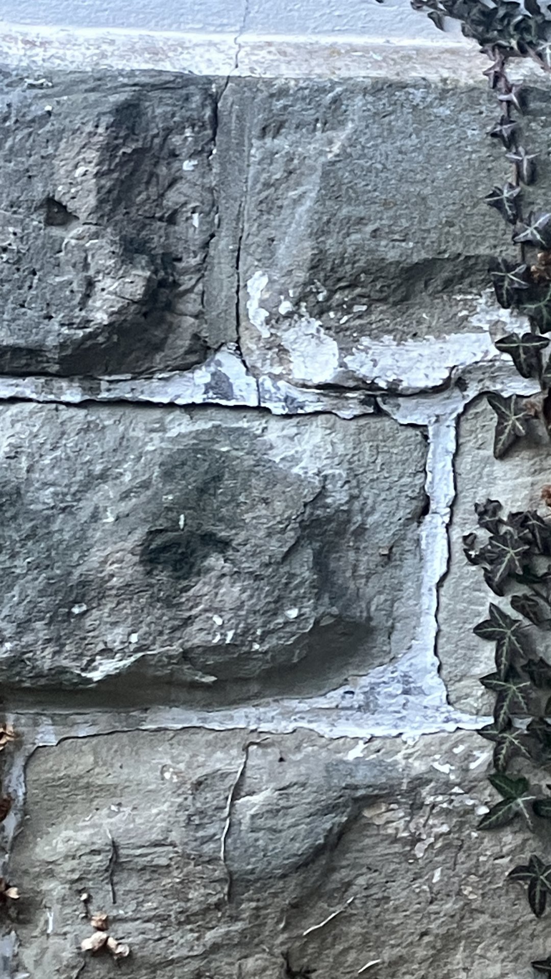

    Hallo zusammen!
    Erstmal großes Lob für so viel Engagement im Forum. Dass sich Menschen mit den Problemen anderen intensiv befassen, um zu helfen, ist nicht selbstverständlich. Vielen Dank!
    Meine Frau und ich haben uns nach 3 Jahren Suche ein Haus gekauft. Die Fassadenrisse haben wir preislich einbezogen und einen guten Kaufpreis erzielt.
    Es handelt sich um ein Wohnhaus (BJ ca. 1930), leichte Hanglage, teilweise umgebaut/erweitert (Windfanganbau).
    Wir planen eine umfassendere Sanierung (Dach, Bäder, Elektrik etc.) und möchten im Zuge dessen die vorhandenen Rissbilder fachlich einordnen.

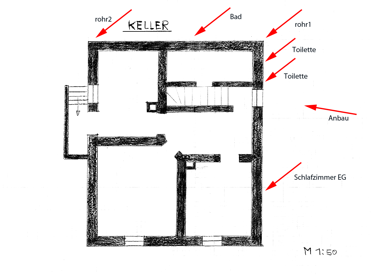

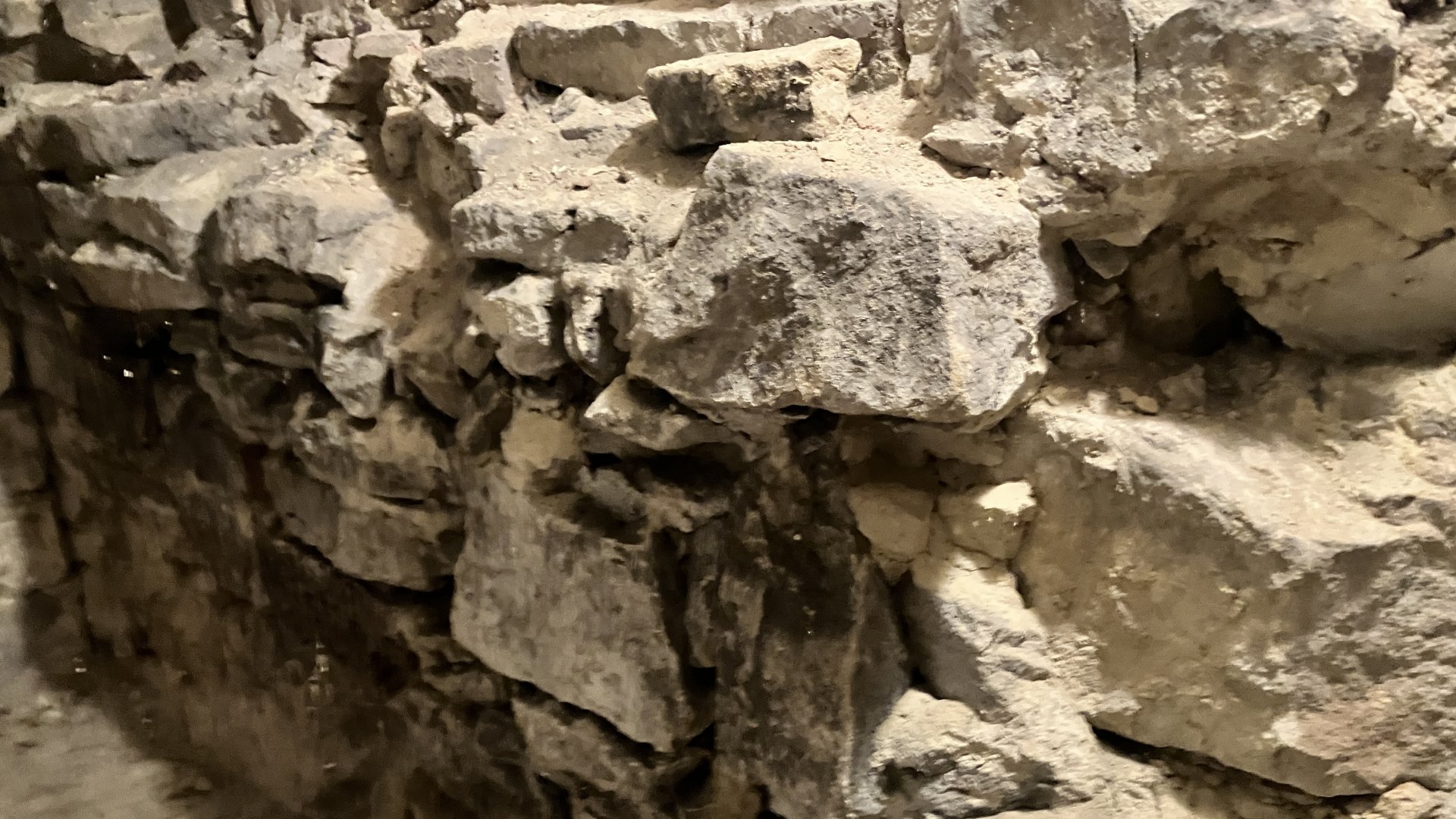

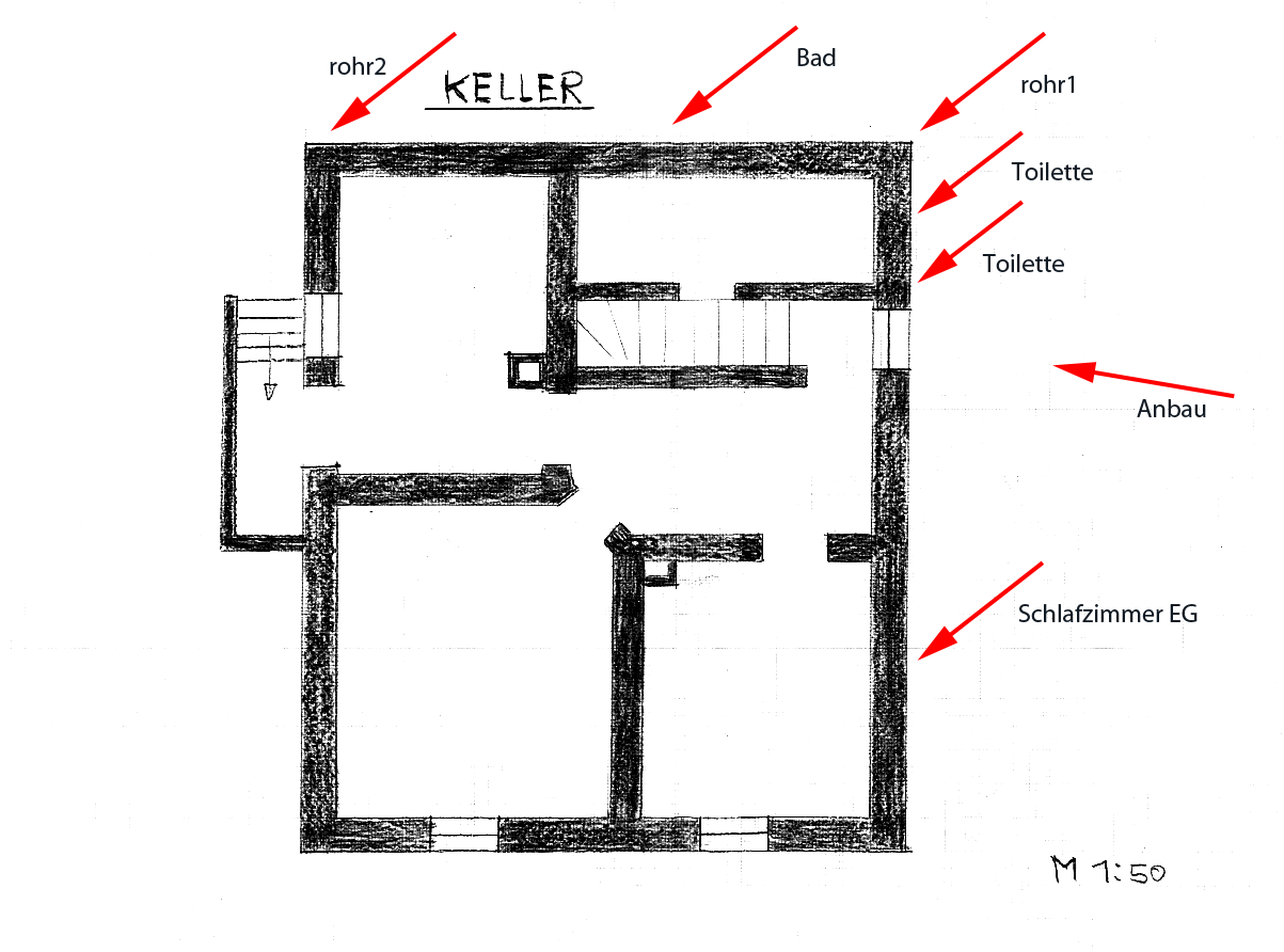

    • Kellerkonstruktion heterogen: Außenwand Nordseite (unter Bad/WC): innen offenbar jüngeres Ziegelmauerwerk als "Zusatzwand"; Innen parallel dazu: Bruchsteinwand
      restlicher Keller: gemischte Bauweise (nicht eindeutig homogen
    Schadensbild (komprimiert)

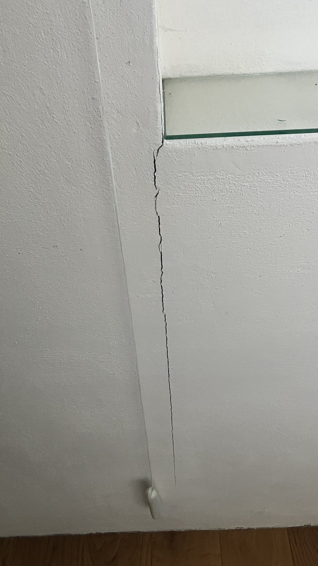

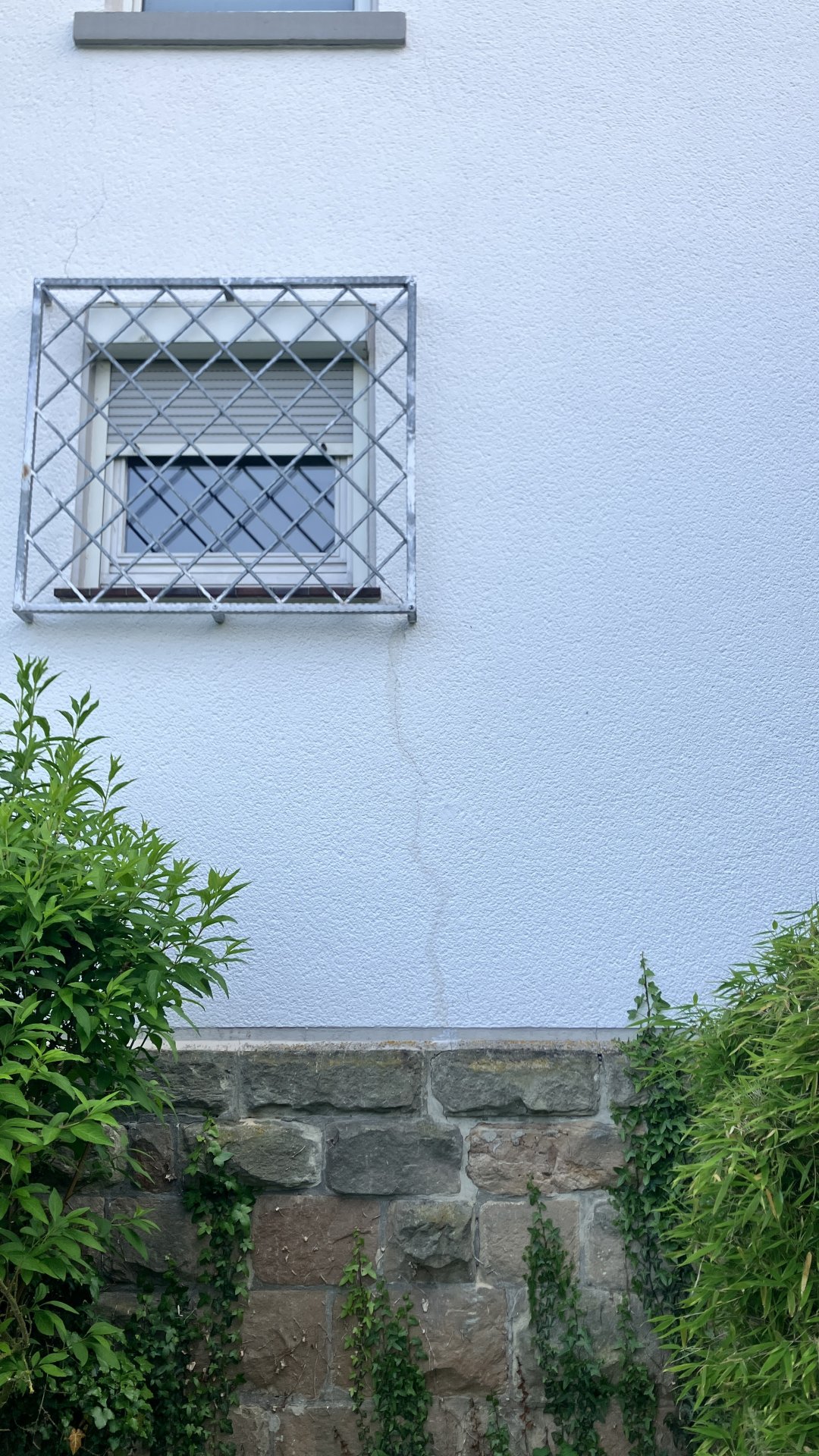

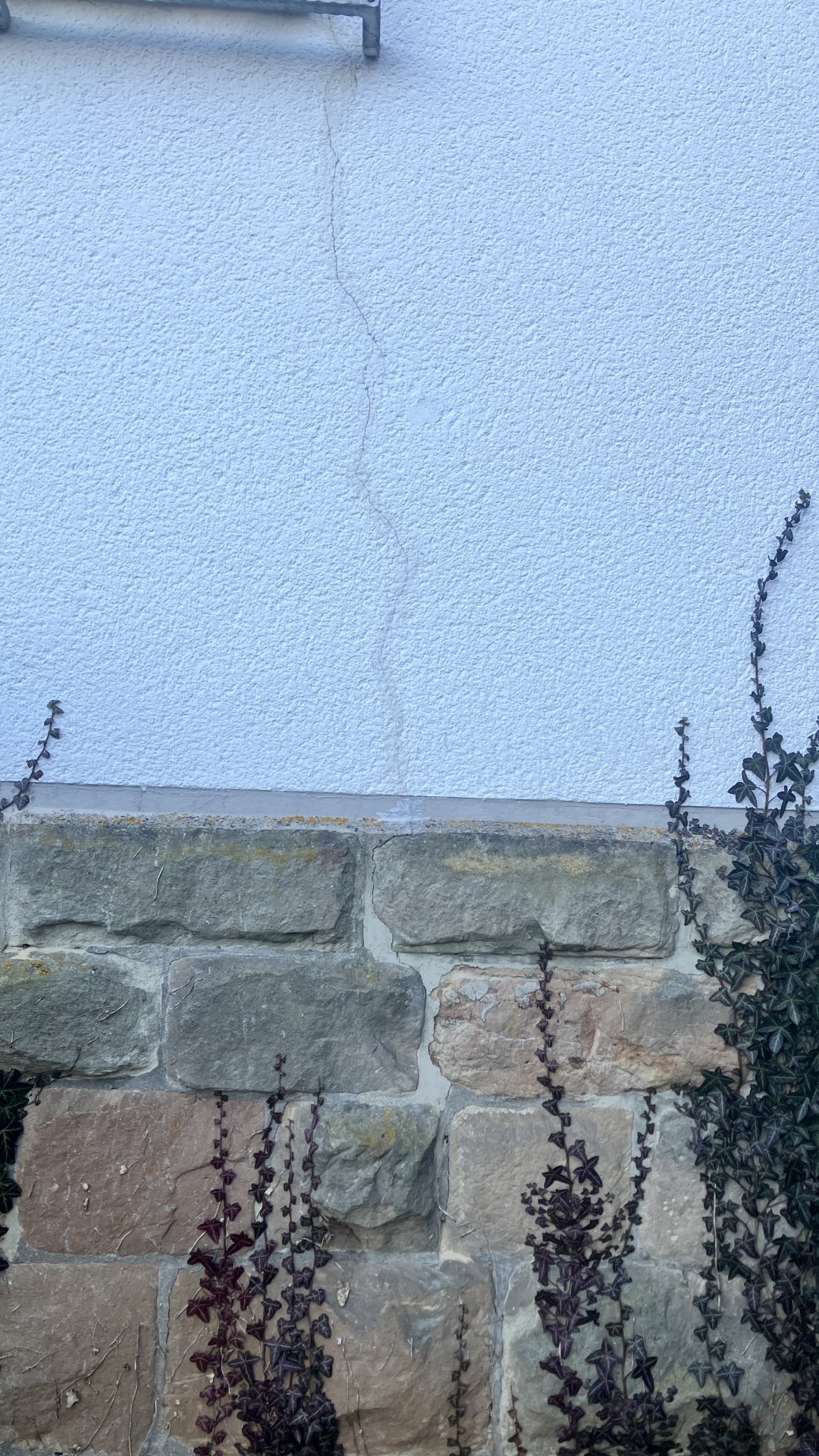

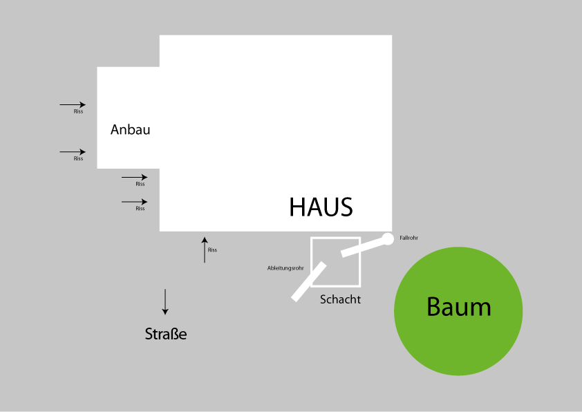

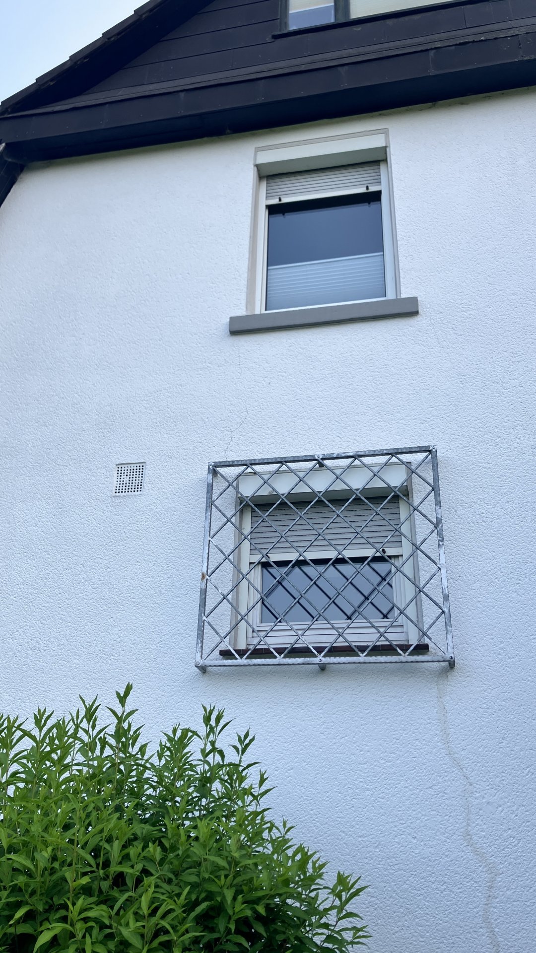

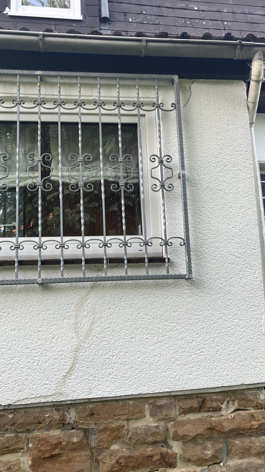

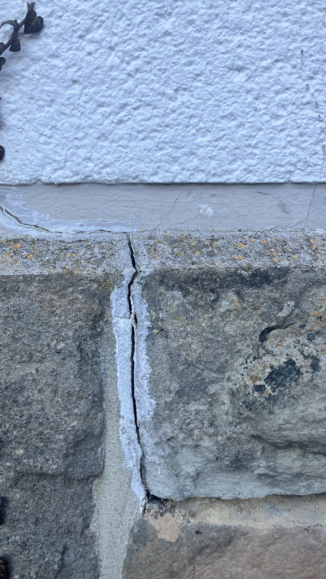

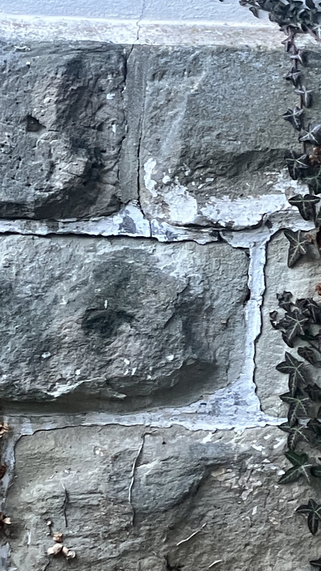

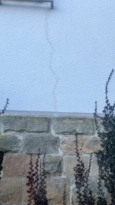

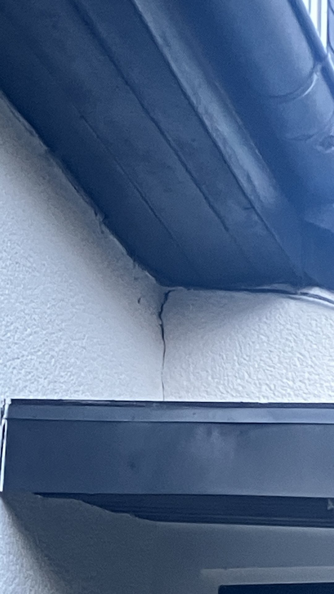

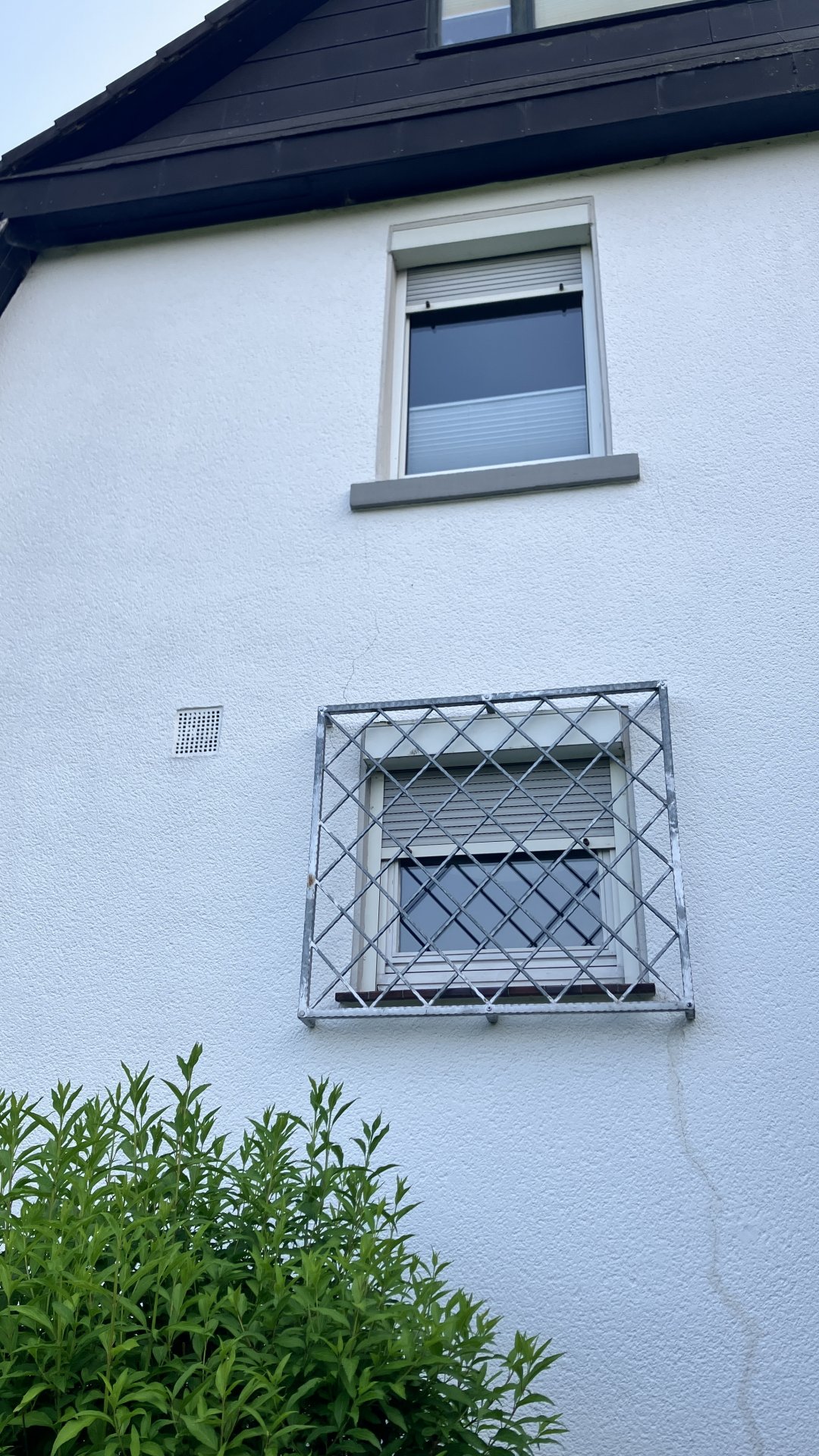

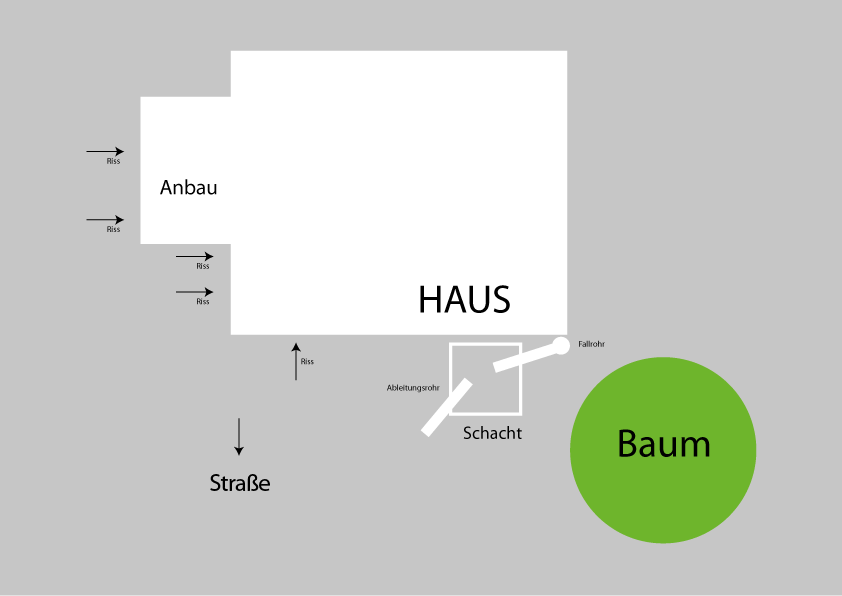

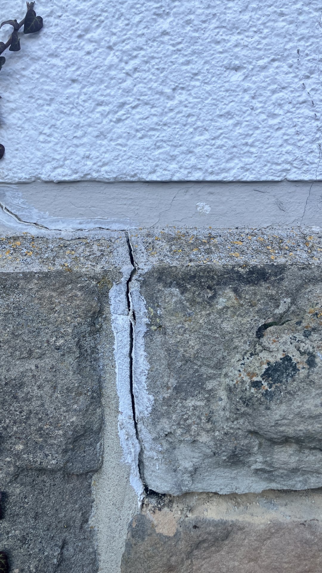

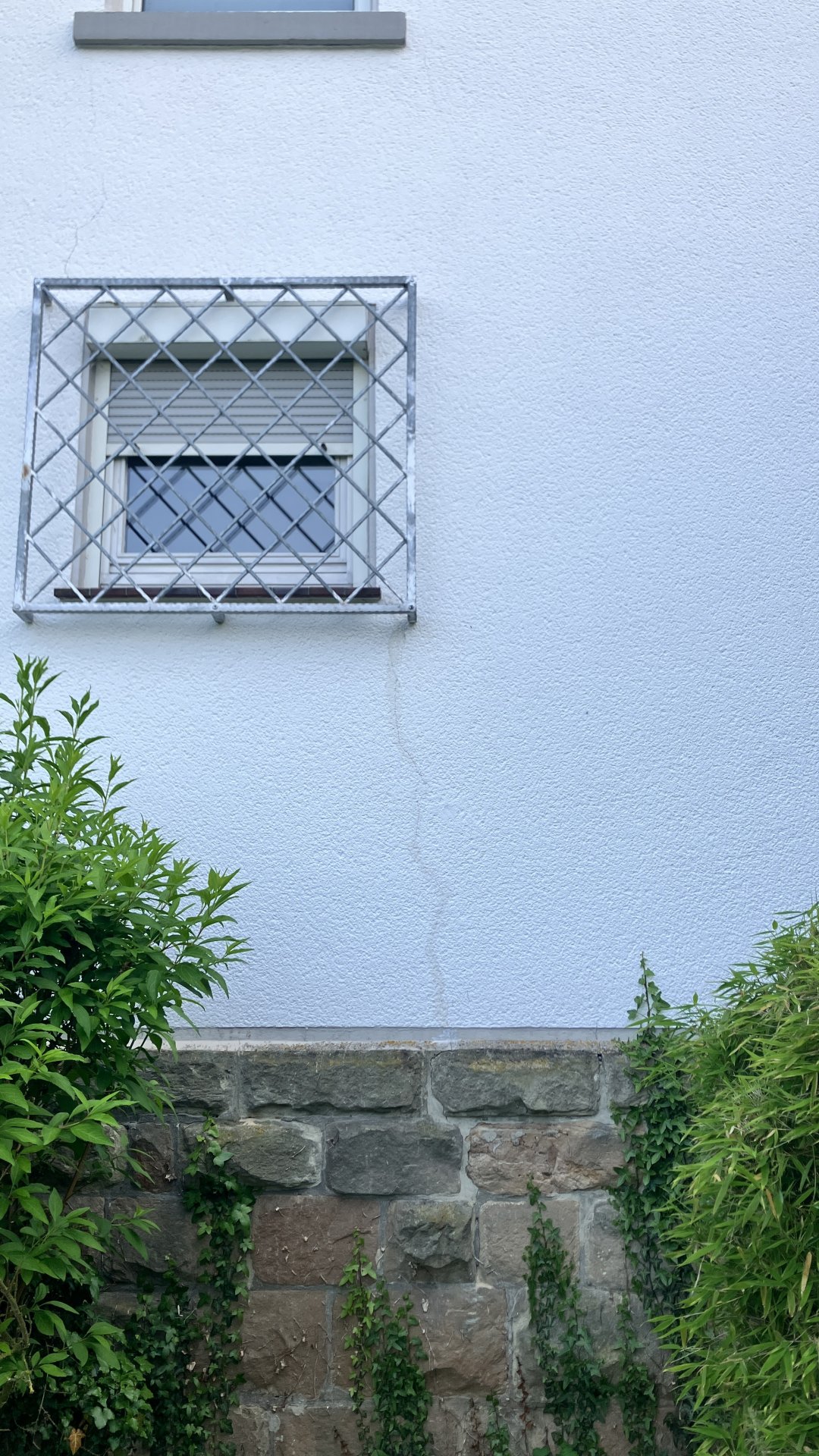

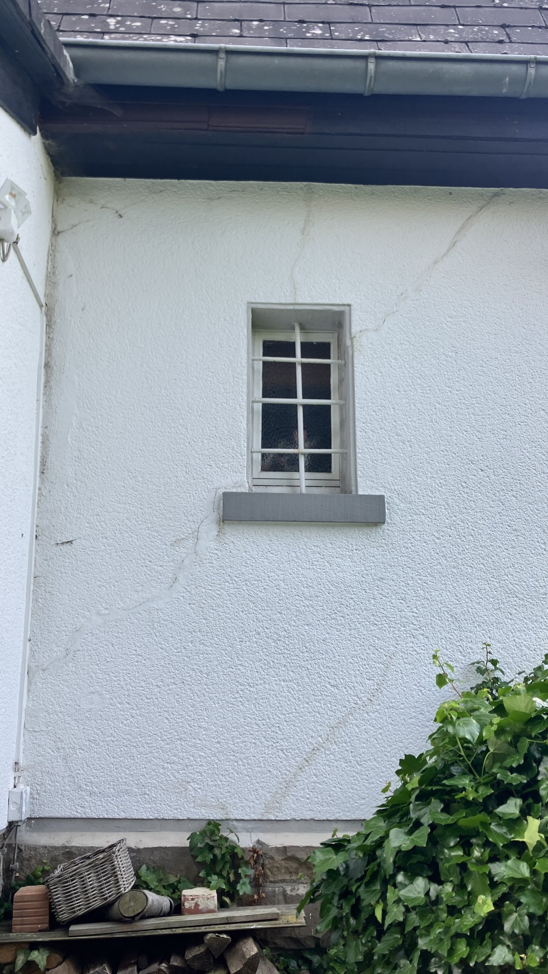

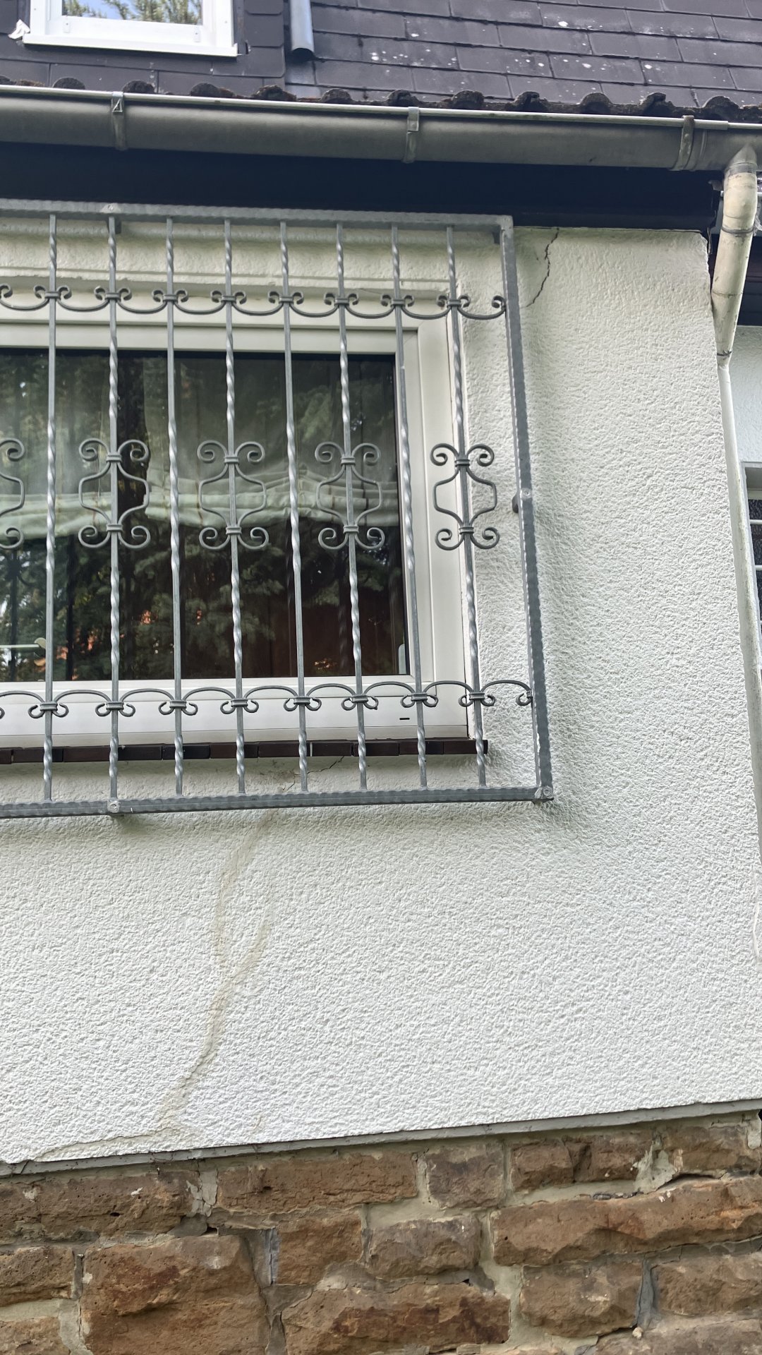

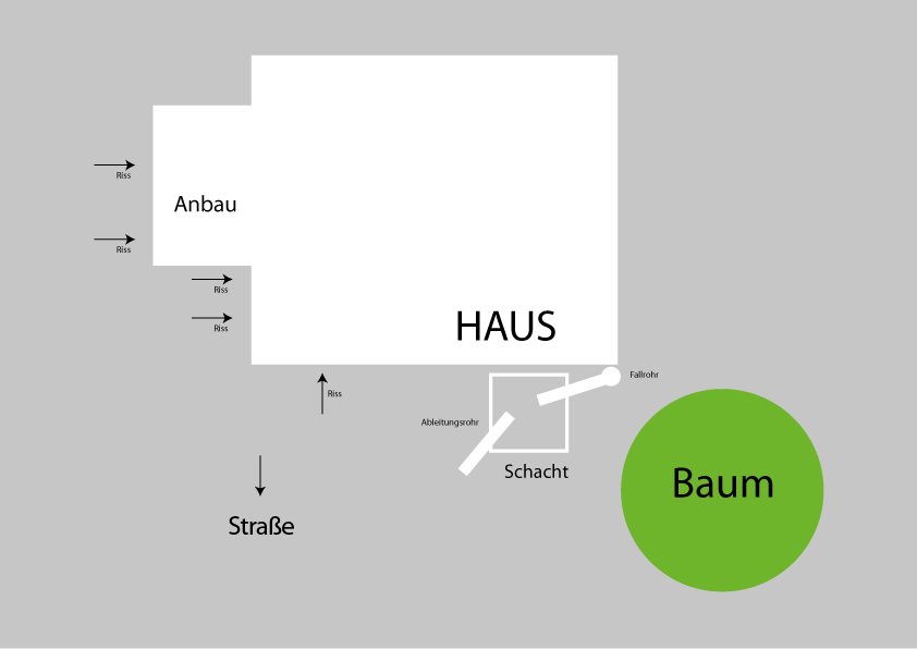

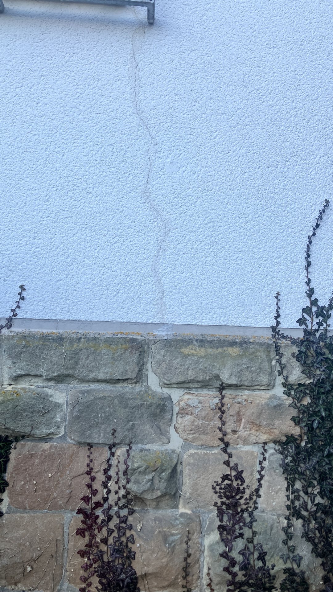

    • Außenfassade / EG (Badbereich)
      Riss im Sockel-/Fassadenbereich unterhalb des Badezimmers oder eventuell unsachgemäße Fugensanierung
      Lage: Giebelseite Nord Richtung Straße
      Riss eher geradlinig, vertikal/leicht diagonal über die Geschosse hinweg

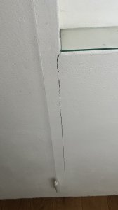

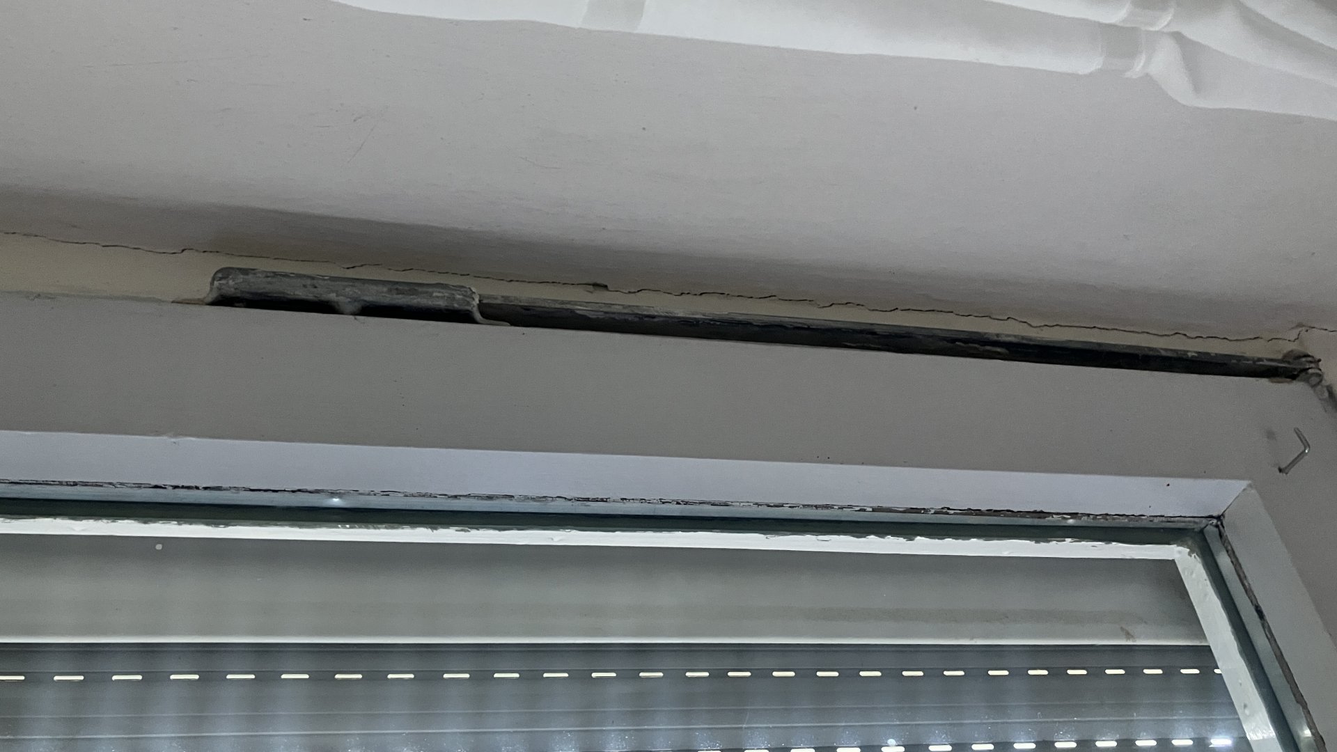

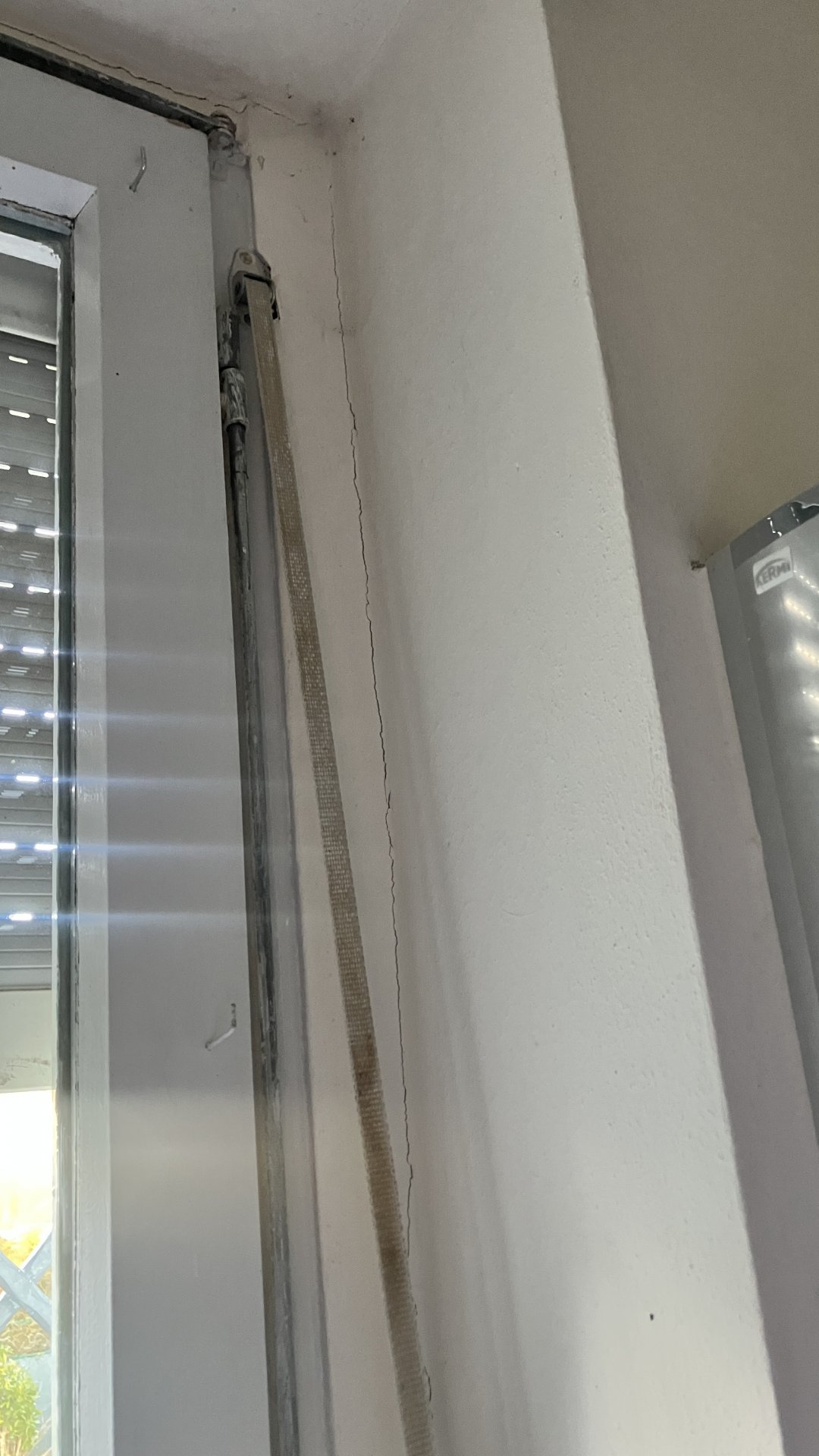

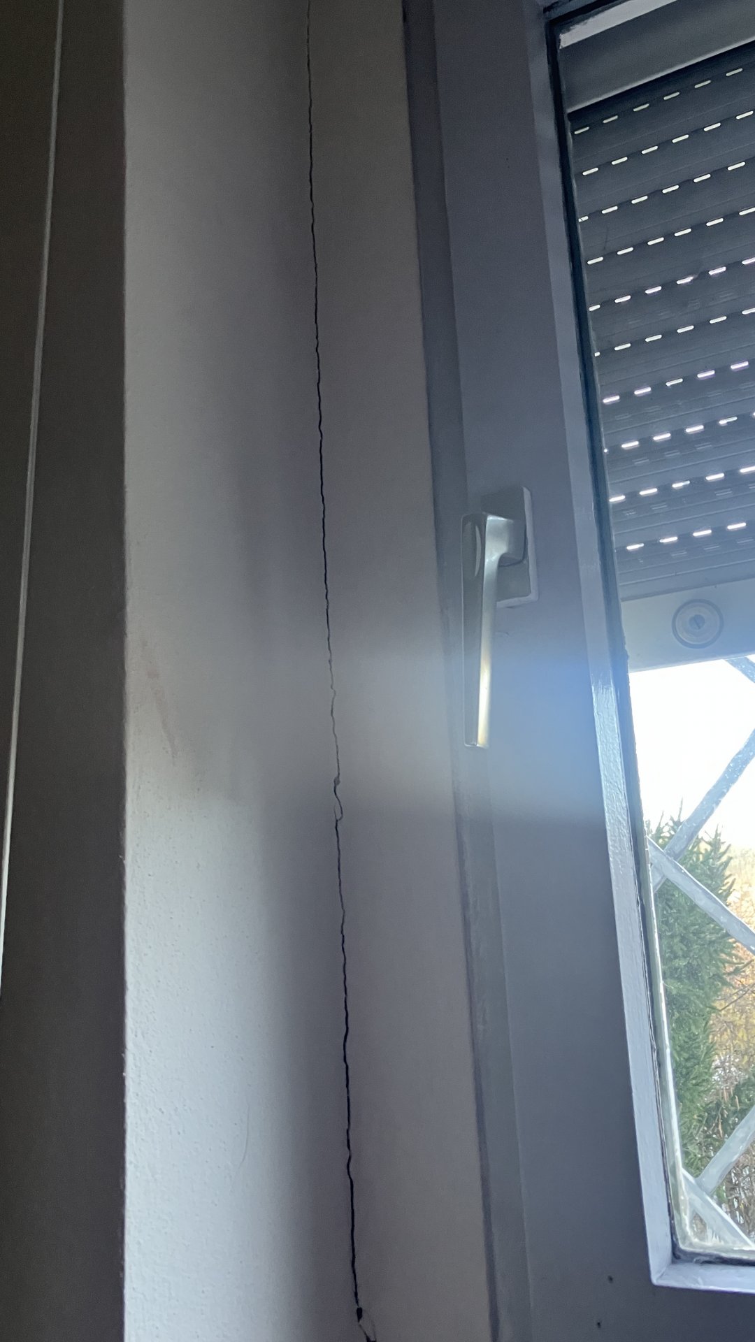

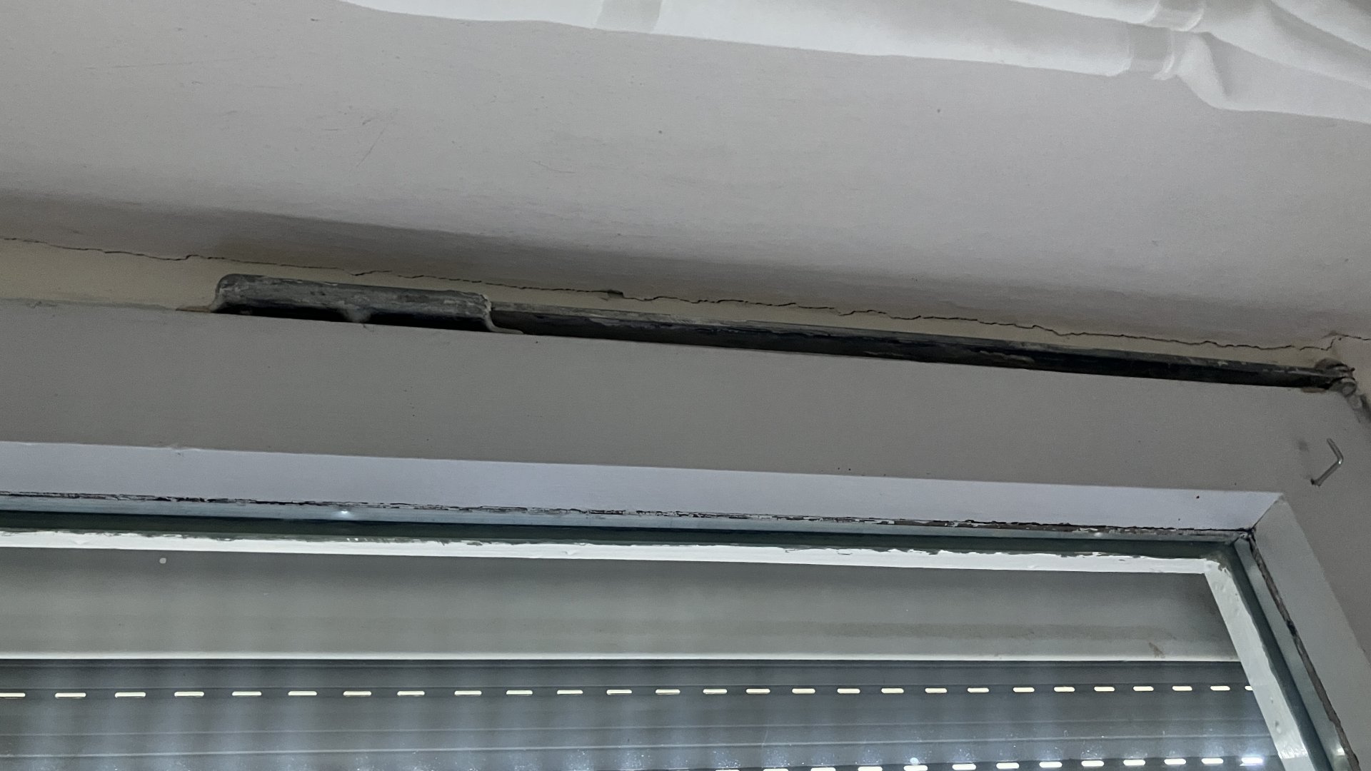

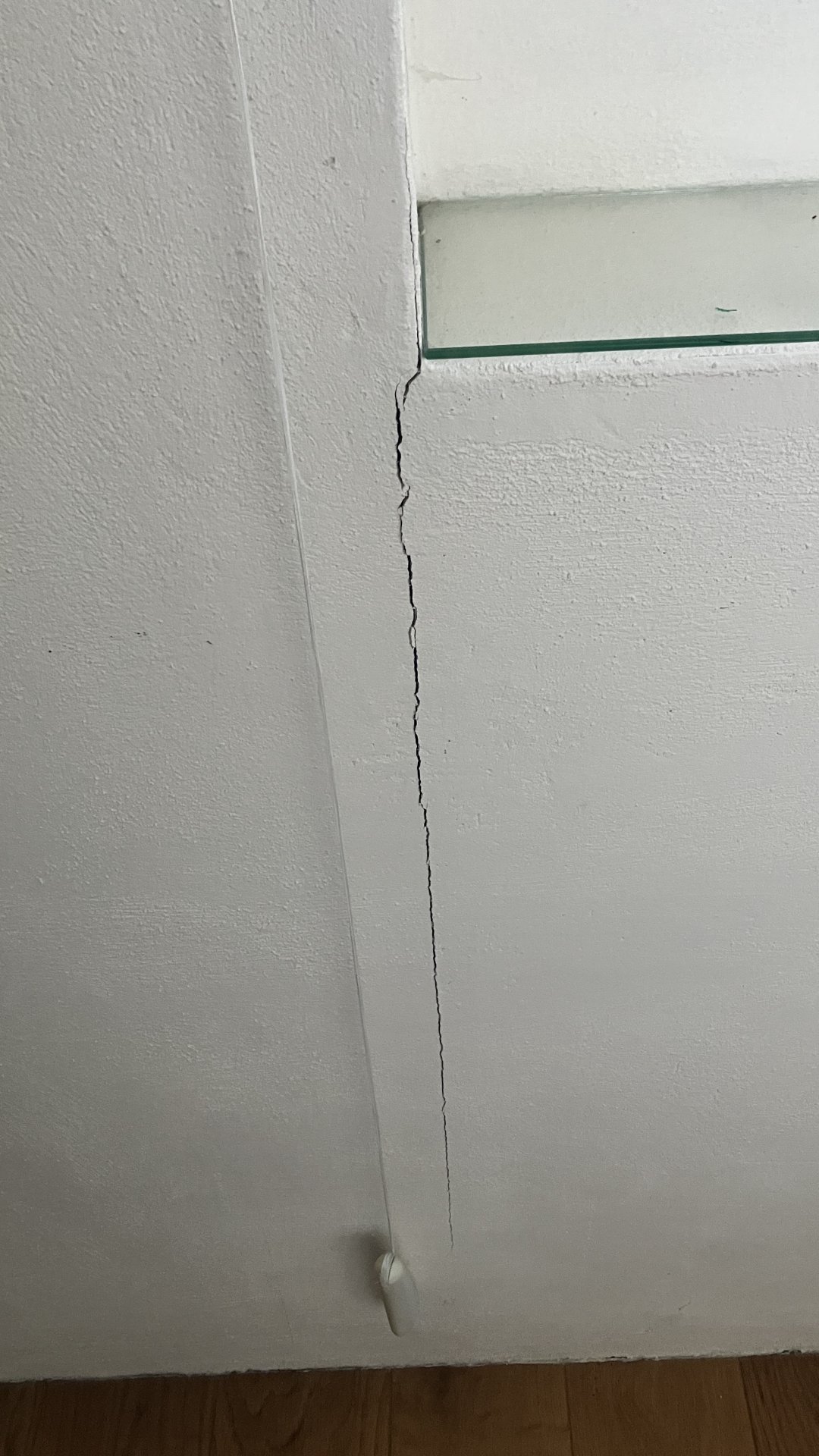

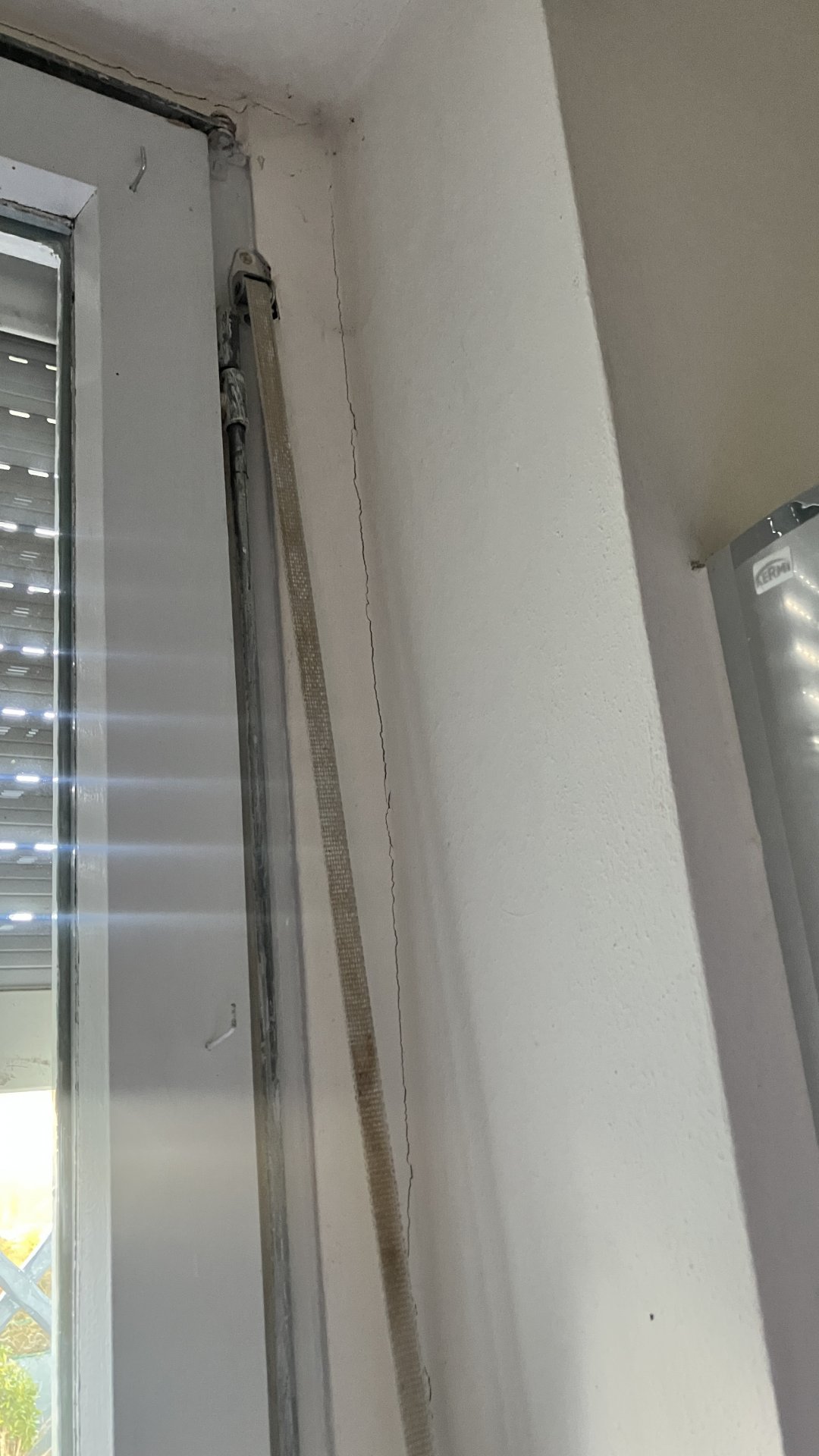

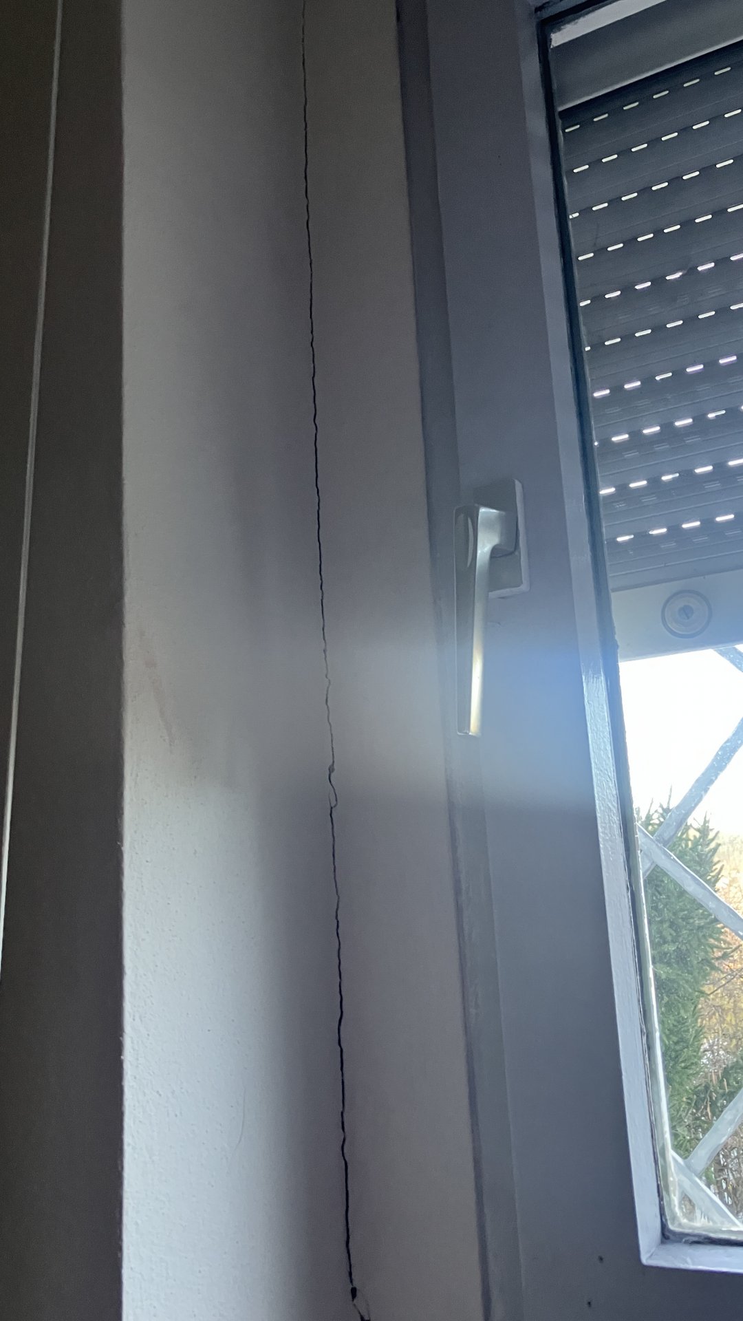

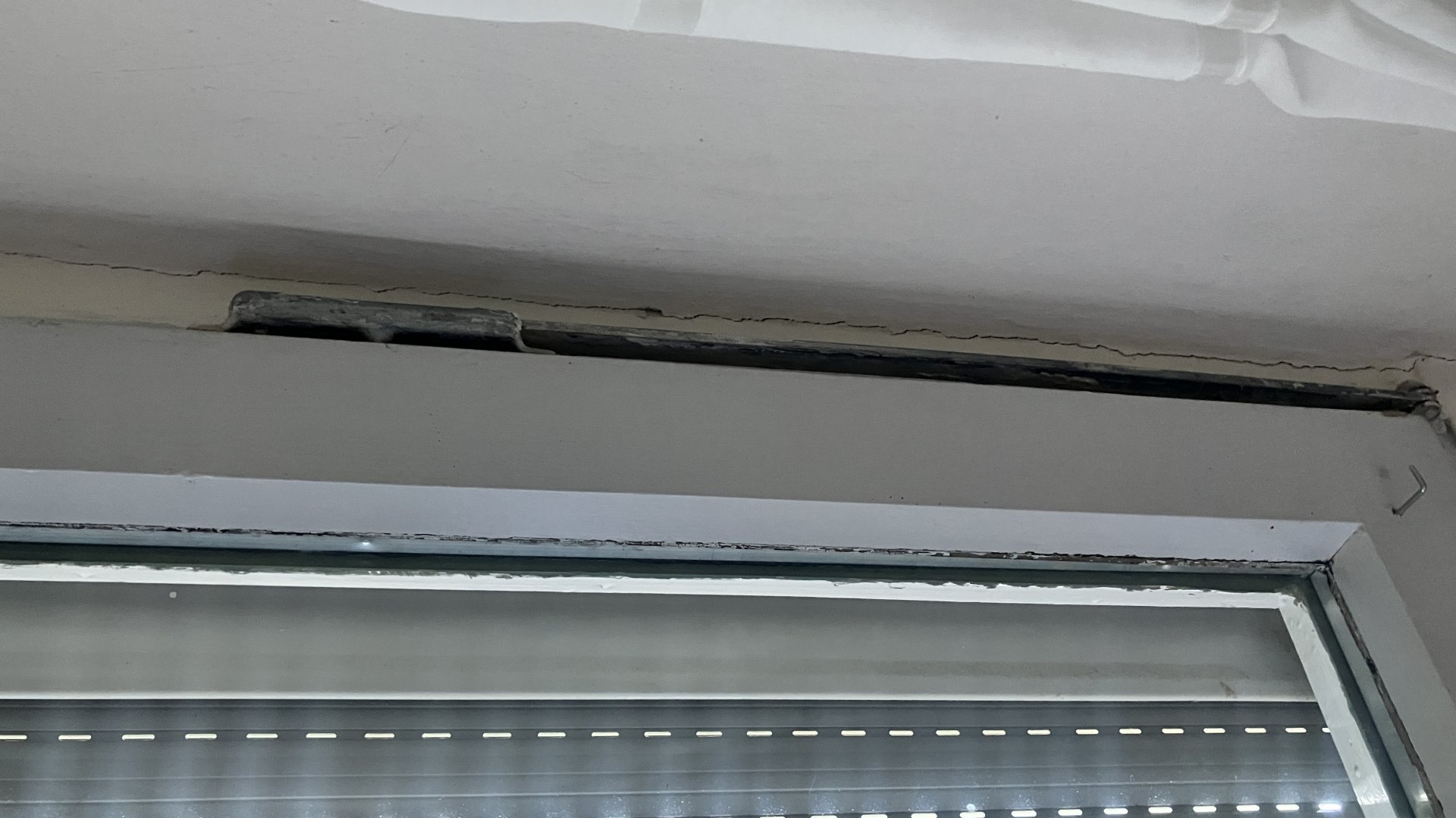

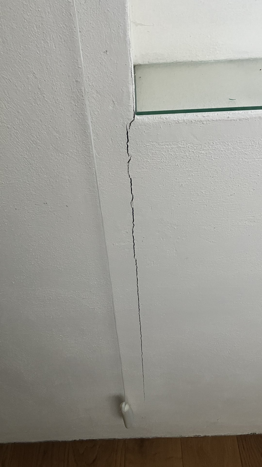

    • Innen Bad (EG)
      Risse unterhalb und oberhalb des Fensters und zusätzlicher Fliesenriss (Ecke Nord/Ost)
      Fenster selbst wirkt funktional (kein deutlicher Verzug)

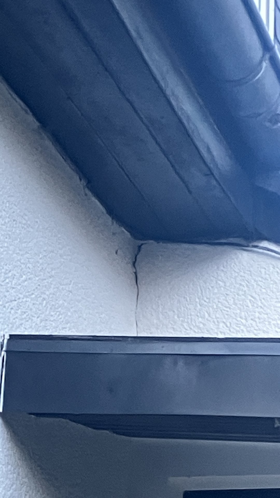

    • 3. WC-Bereich (EG, angrenzend an Anbau Windfang)
      kleinere Rissanzeichen
      Tür klemmt, Fenster funktioniert

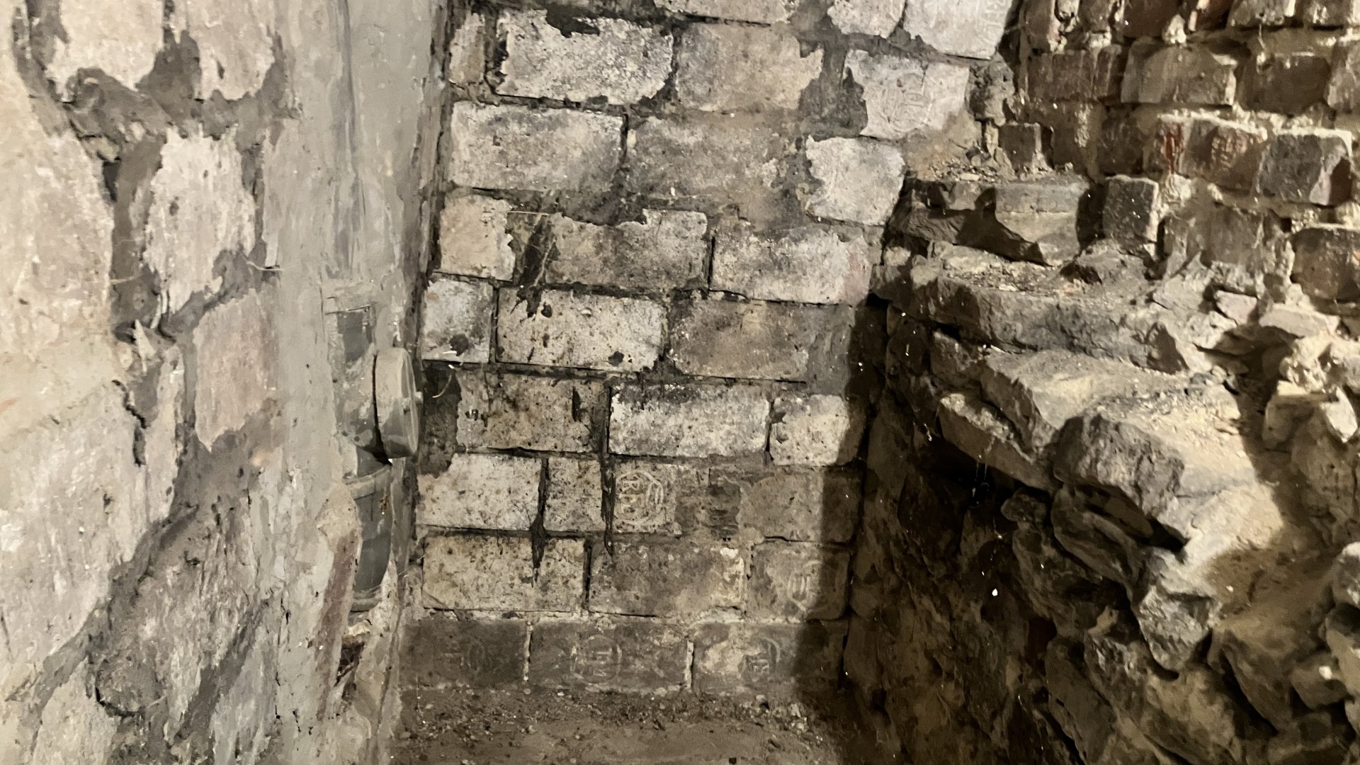

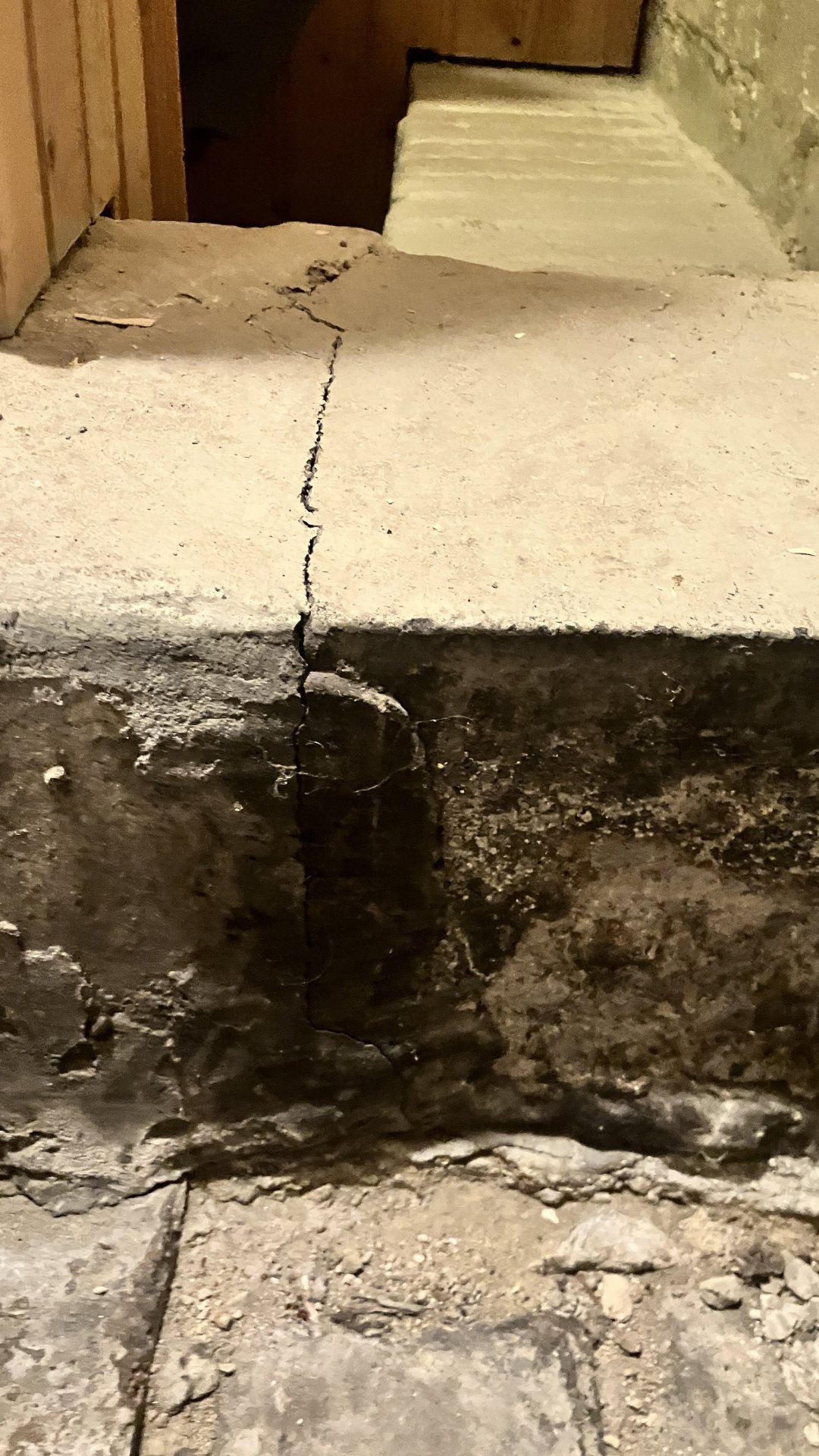

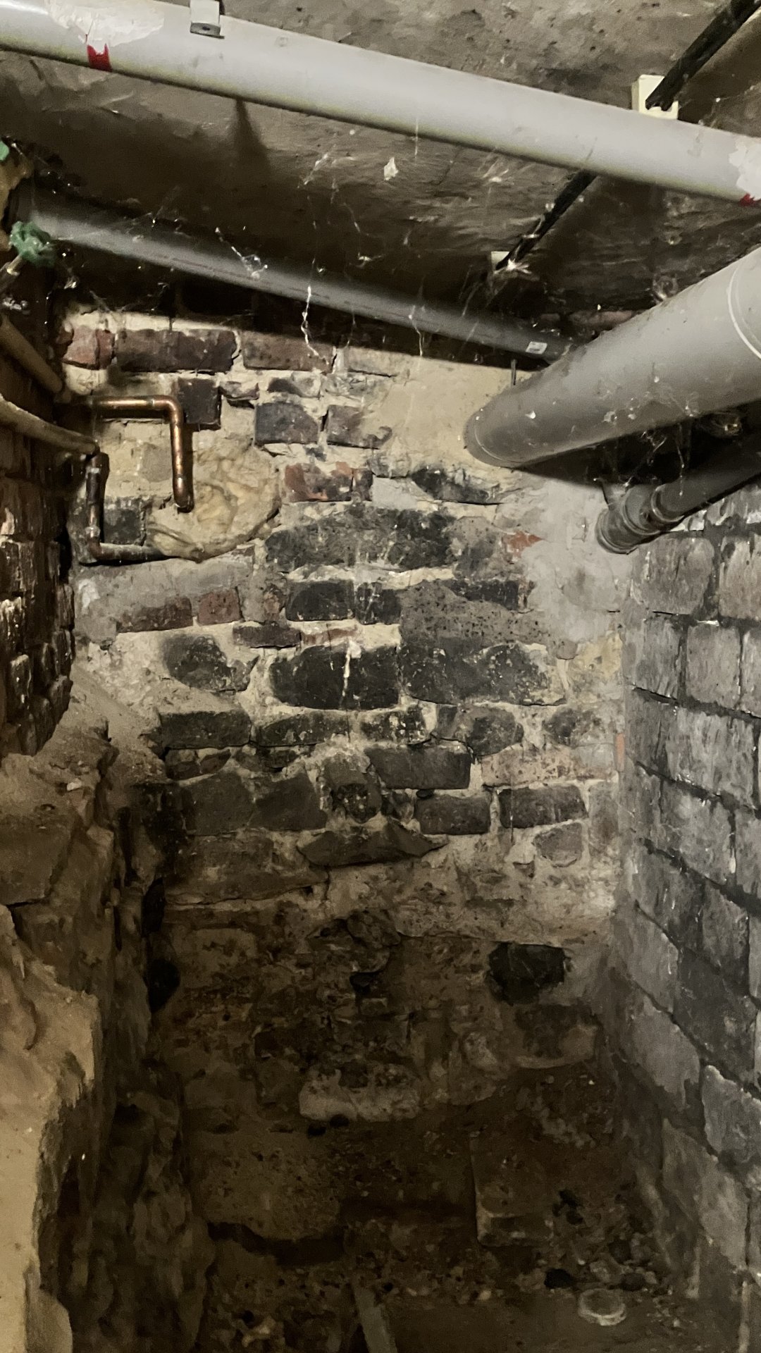

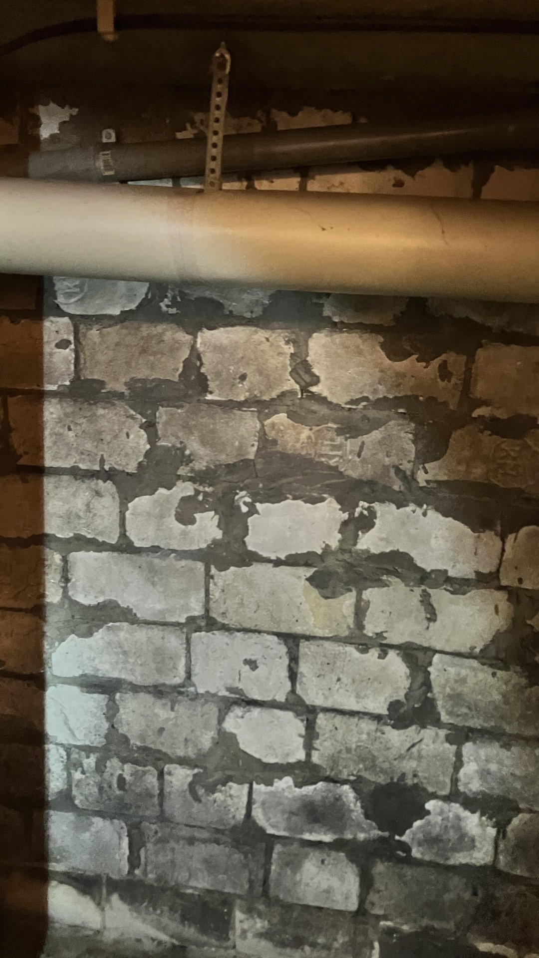

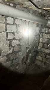

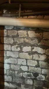

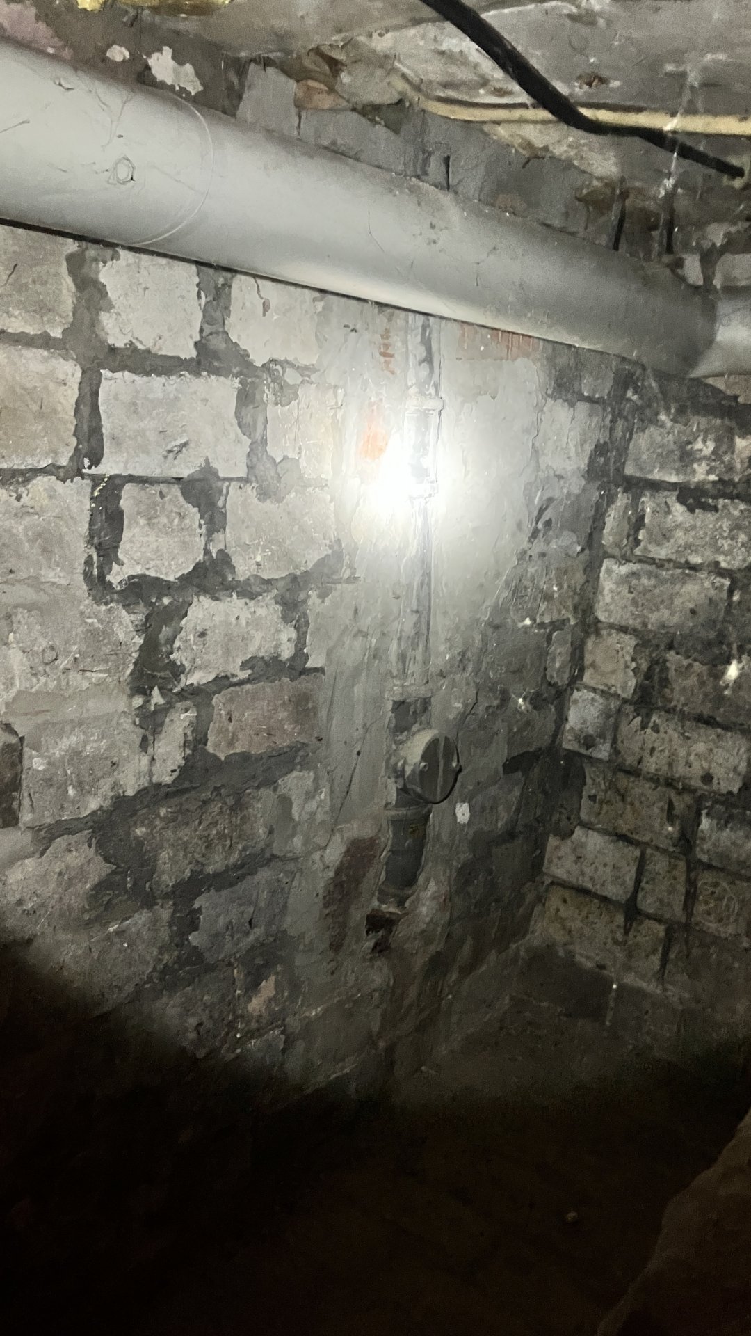

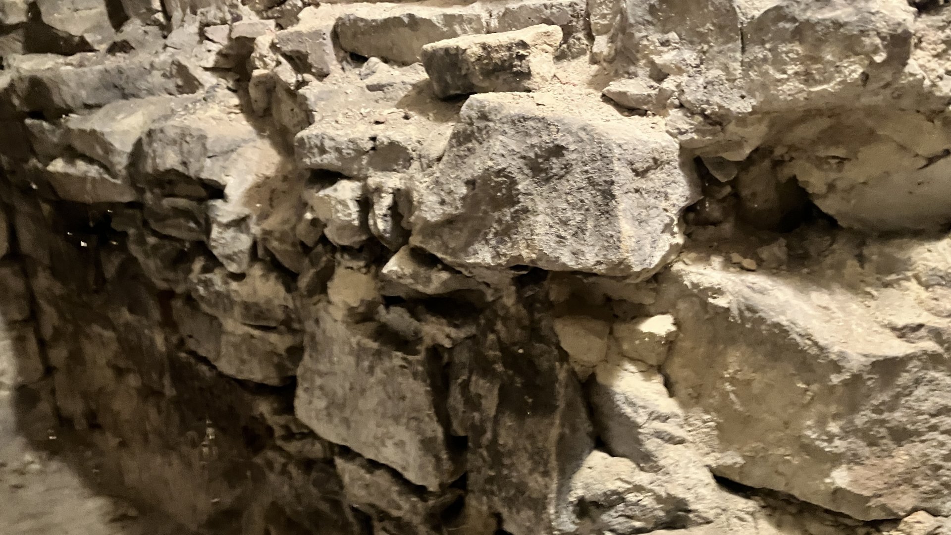

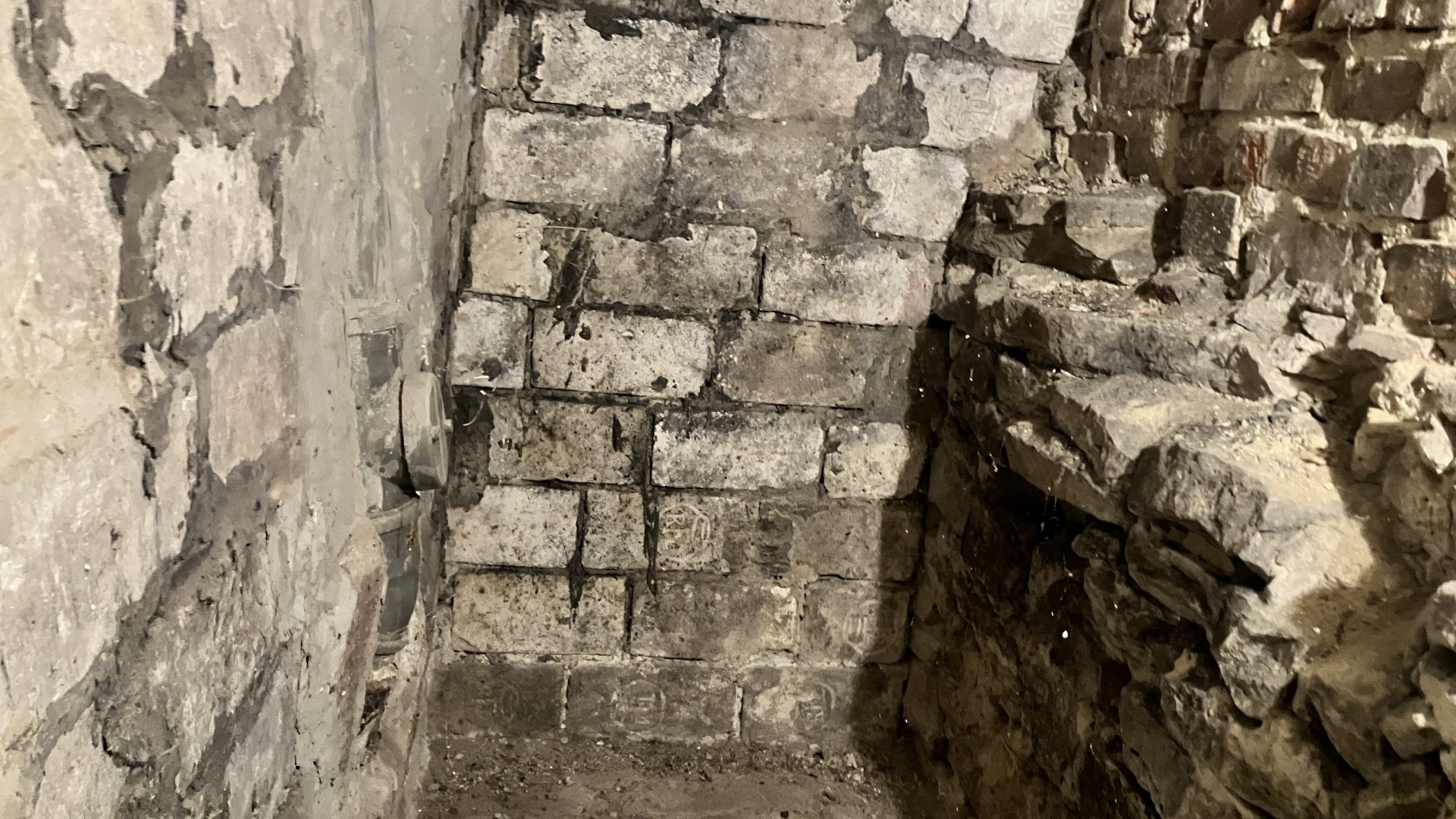

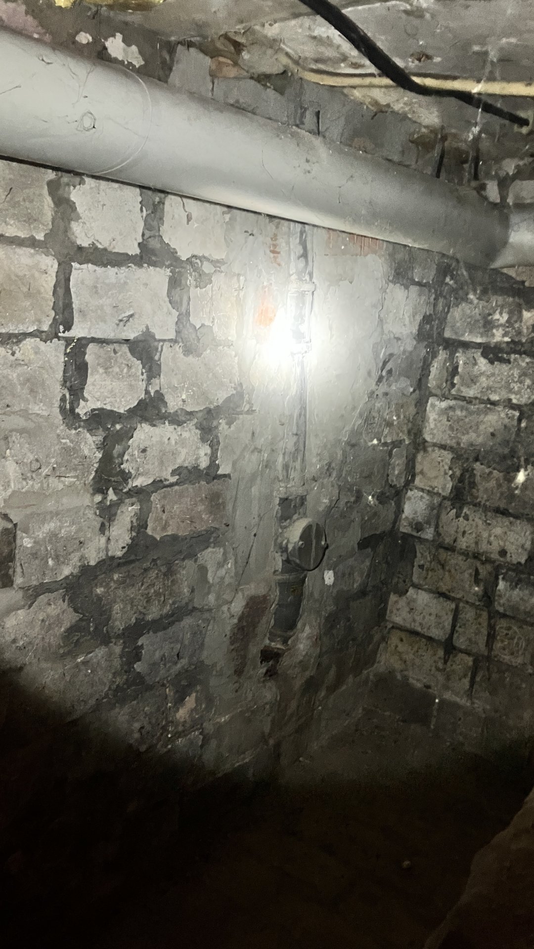

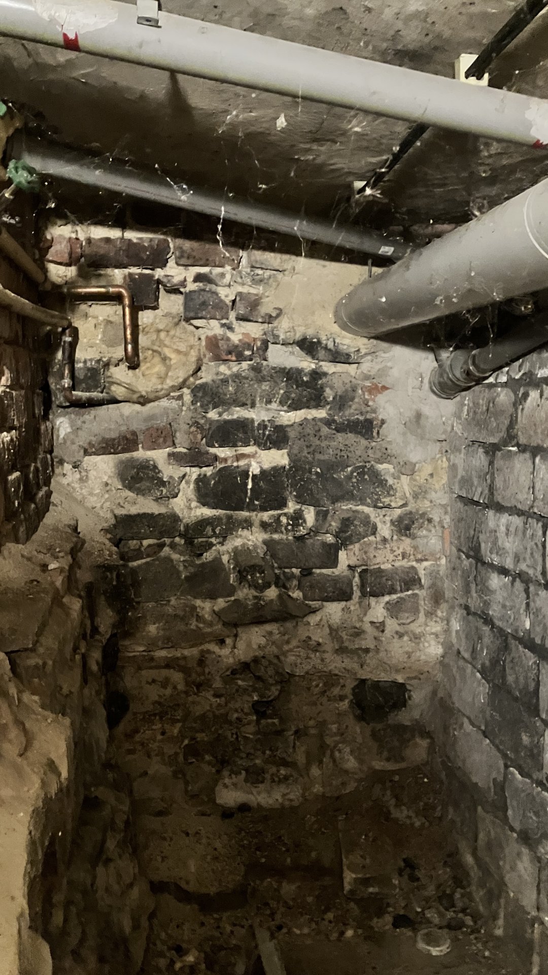

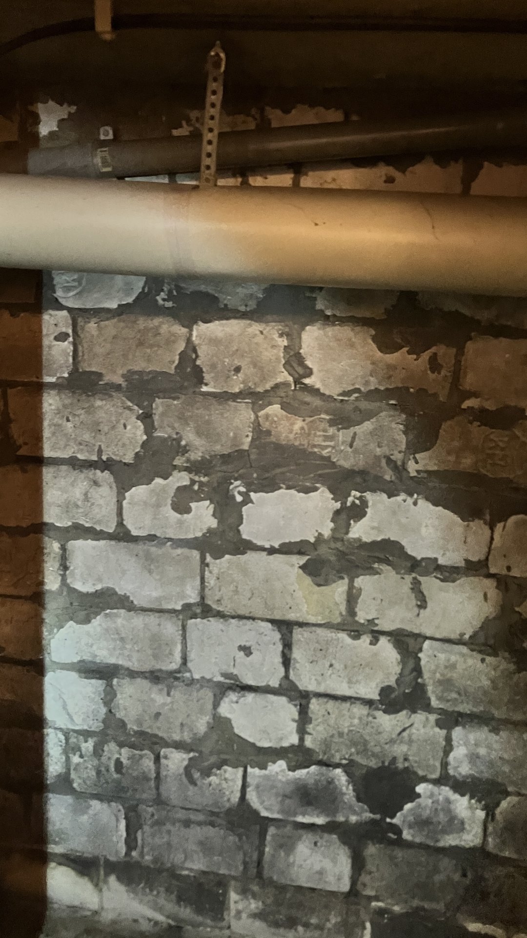

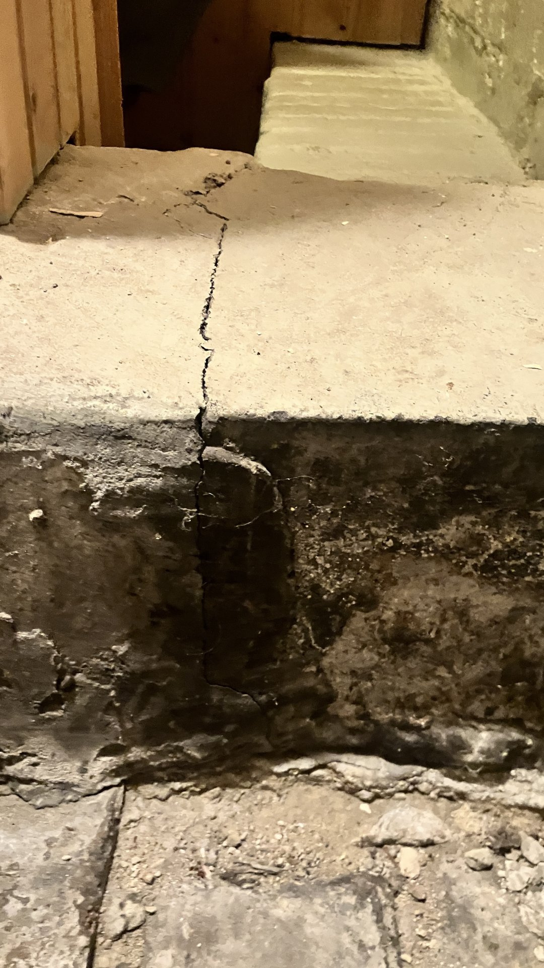

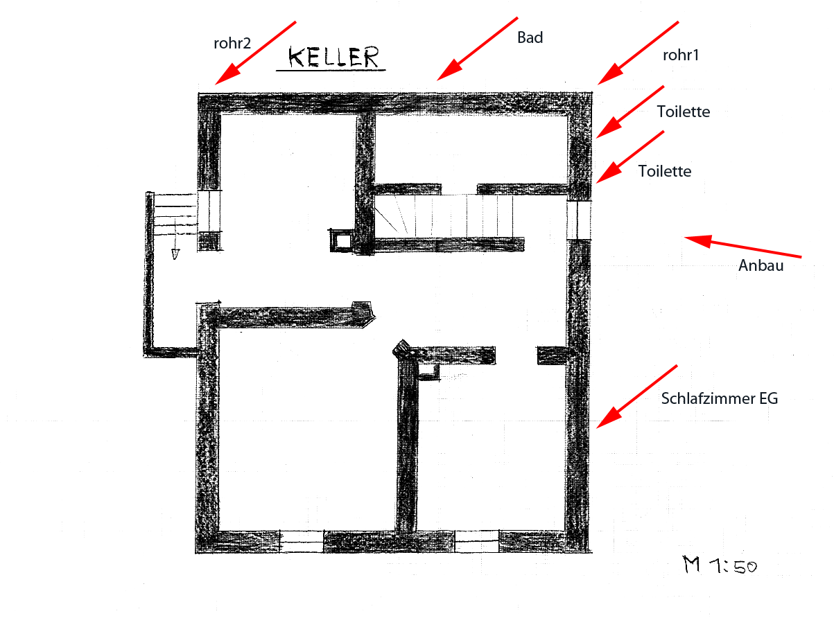

    • Keller – Nordseite unter Bad/WC
      Riss durch Schwelle
      Wandaufbau uneinheitlich (Ziegel außen / Bruchstein innen)
      teilweise „hohl klingender“ Boden im Randbereich
    • Keller – weitere Beobachtungen
      horizontale Risse über Öffnungen (z. B. Türbereich)
      vertikale Trennrisse an Anschlussstellen zur Kappendecke
      insgesamt kein flächiges Schadensbild, sondern zonenbezogen

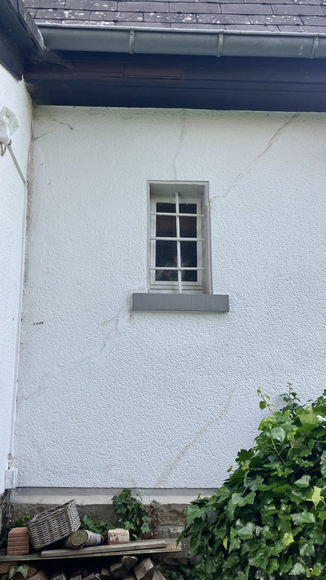

    • erste Rissbildungen ca. 2000 angrenzend Anbau/Windfang
    • seit ca. 2016 Riss an Nordseite
      → Entwicklung vermutlich schleichend, nicht plötzlich
    Erste Einschätzungen vor Ort
    Wir waren mit einem Bausachverständigen vor Ort (keine schriftliche Begutachtung).
    Seine Einschätzung sinngemäß: „Kein akuter Alarm – zuerst Entwässerung/Kanal prüfen, mögliche Ursache eher dort.“ Zusätzliche Einschätzung weiterer Fachleute: „Risse könnten unterschiedliche Ursachen haben“.
    Ich würde mich über Einschätzungen zu folgenden Punkten freuen:
    Spricht das Schadensbild eher für:
    • Setzungen im Bereich der Nordwand (unter Bad/WC)?
    • Feuchte-/Entwässerungsproblematik (z. B. Kanal, Sickerwasser)?
    • typisches Verhalten bei Mischmauerwerk (Bruchstein + Ziegel)?
    • Anschlussproblem Altbau ↔ Anbau?
    Wie würdet ihr die Relevanz einstufen?
    • eher „Altbau-typisch, beobachtbar“ oder „klärungsbedürftig vor Sanierung“?
    • Welche Untersuchungen wären aus eurer Sicht durch wen sinnvoll (Priorität)?
      Kanalbefahrung / Dichtheitsprüfung
      Rissmonitoring
      Freilegung Wandfuß außen
      statische Prüfung / Baugrundbewertung
    Fotos und Skizzen füge ich bei und freue mich auf Meinungen zum Thema.

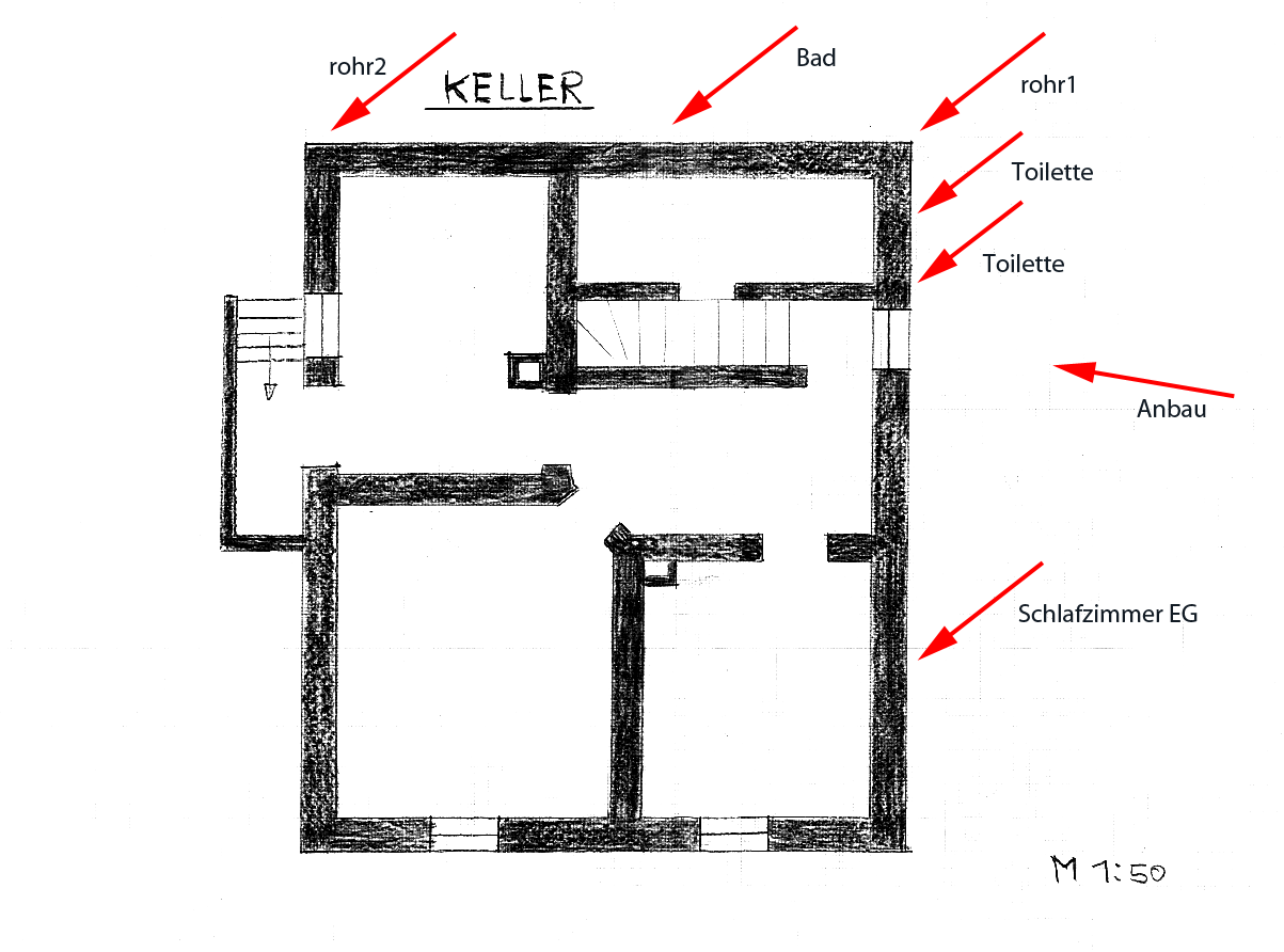

    Skizzen
    Rissbild Nordseite außen
    Riss - Nordeseite Bad 01.jpg Riss - Nordeseite Bad 02.jpg Riss - Nordeseite Bad 05.JPG

    Hier weitere Bilder:
    Rissbild Bad Innen
    Riss - Nordeseite Bad Innen 04.jpg Riss - Nordeseite Bad Innen 01.jpg Riss - Nordeseite Bad Innen 03.jpg
    Rissbild Anbau
    Rissbild Nordseite Bad innen
    Riss - Nordeseite Bad Innen 02.jpg Riss - Nordeseite Bad Innen 03.jpg Riss - Nordeseite Bad Innen 04.jpg

    Keller (Unter Bad)
    Keller Nordseite 01.jpg Keller Nordseite 02.jpg Keller Nordseite 03.jpg Keller Nordseite 04.jpg Keller Nordseite 05.jpg
