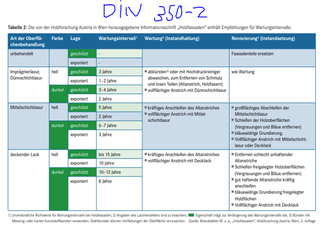

    Als Füllmaterial würde mir Steinwolle empfohlen. Hat jemand Erfahrungen mit Holzfassaden (Kiefer, nicht Robinie) - halten diese gestrichen 30-40 Jahre oder soll mal lieber in Eternit/Faserzement investieren?

    mit Wartungen ( siehe Bild VON DER DIN) und vor allem Konstruktiven Holzschutz - Tropfkanten und Hirnholschutz ( Porenfüller verwenden am Hirnholz) und Spritzwasserschutz oder Große Querschnitte vermeiden hält dir das Kiefer Holz naja ewig. die Blockhäuser ( finanzierbare) sind meist auch aus Kiefern-Holz..
    PS:
    Aber ich empfehle keinen Dunklen Anstrich zu verwenden ( Pigmente), da heitzen sich die Hölzer extrem auf im Sommer.. was wieder zur Höheren Rissbildung führt.. Wasser kommt somit ins Holz.. und wenn es Winter es gefriert das Wasser im Holz und macht noch mehr Schäden - reist die Risse noch mehr auf ( Sprengwirkung vom Frost) und Risse sind zusätzlich ein Zuhause für Holzschädlinge.

    Vielen Dank, ich dachte an Hellgrau-Anstrich. Deckender Lack in hell 15 Jahre Wartung - das wäre ein Traum. Wobei Eternit Materialkosten bei 360x19 Panels nicht so hoch sind. Merkt man es später innen, ob die Fassade mit Holz oder Faserzement verkleidet ist?
