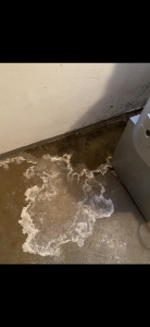

    Wir haben vor 7 Jahren ein Haus aus 1971 gekauft.
    In den letzten Jahren stand im heizungsraum ab und zu ein bisschen Wasser.
    Wir haben uns dazu nicht viele Gedanken gemacht. Im Mai letzten Jahres wurde im Schlafzimmer, durch dass der Schacht verläuft, die Tapete leicht fleckig.
    Anfang des Jahres wurde das Dach saniert - der Kamin-Kopf war wohl undicht - beim Abnehmen sah man Wassertropfen, die in den Schacht geflossen sind.
    Ich habe mir daraufhin doch mal einen Gutachter gegönnt- dieser stellte fest, dass der Schacht im Keller am Boden über 120 digits feucht war - also durchnässt. Und die angrenzende Kellerwand ebenfalls. Je weiter er vom Schacht weg gemessen hat, desto trockener die Kellerwand.
    Da die Ursache somit wohl durch die Dachsanierung behoben wurde empfahl der Gutachter, im Keller ein trocknungsgerät erstmal für 2 Wochen aufzustellen.
    Dieses konnte ich mir kostenlos leihen, einen Bautrockner.
    Dieser läuft jetzt seit 6 Wochen. Die Luftfeuchtigkeit ist seitdem bei 25 Prozent in dem Raum - allerdings müssen wir die Türe zu den anderen Kellerräumen offen lassen, damit die Heizung Sauerstoff ziehen kann - das Fenster wurde abgeklebt.
    Ich messe mit einem günstigen Gerät für 20 Euro noch immer 25-35 Prozent Feuchtigkeit unten am kaminschacht und das nach 6 Wochen.
    Ist das normal, dass das so ewig dauert? Das Gerät zieht 5 Euro Strom am Tag. Könnte ich die Wand auch einfach Lufttrocknen lassen? Schimmel ist keiner vorhanden und somit stört mich die feuchte Wand im Keller Raum an der Stelle nicht.
    Oder könnte sich dies auf die Statik etc auswirken?
    danke

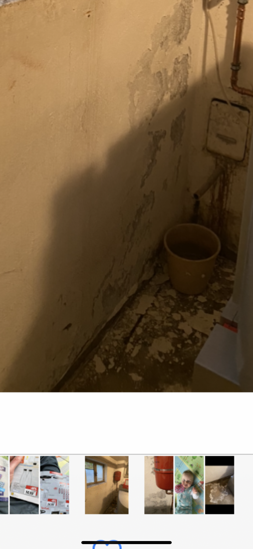

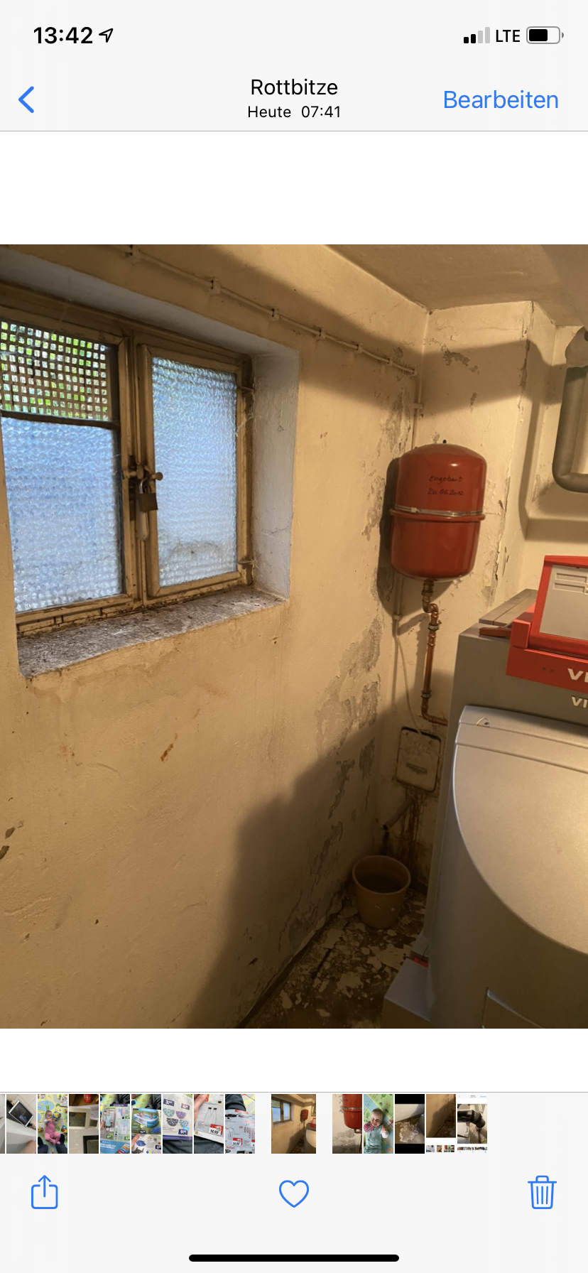

    Anbei Bilder

    Eine indirekte Trocknung der Mauer dauert....
    Falls unbedingt eine aktive Trocknung gewünscht wird, sollte man IR-Platten verwenden.
    Ich würde die Wand von selbst trocknen lassen (bis zu 1,5 Jahren)

    Ok danke. Kann das statische Probleme geben oder ist es egal, wenn die Wand feucht ist, solange kein Schimmel entsteht?

    Nein

    Das Nein war auf die Statik bezogen? Sprich ich kann es so lassen?

    ja

    Da hängt doch eh ne Öl oder Gas Heizung dran
    das trocknet im Winter doch von selbst zu Ende
    würde da auch einmal mit stahlbesen abkehren, saugen und gut ist.
    finde es übrigens gut dass du es von einem Fachmann anschauen lassen hast, obwohl zumindest der Fehler Ort offensichtlich war . So wurde die Ursache Festgenagelt und das Problem vollständig behoben
