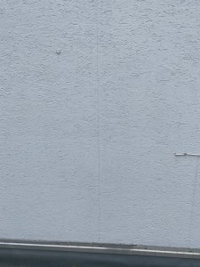

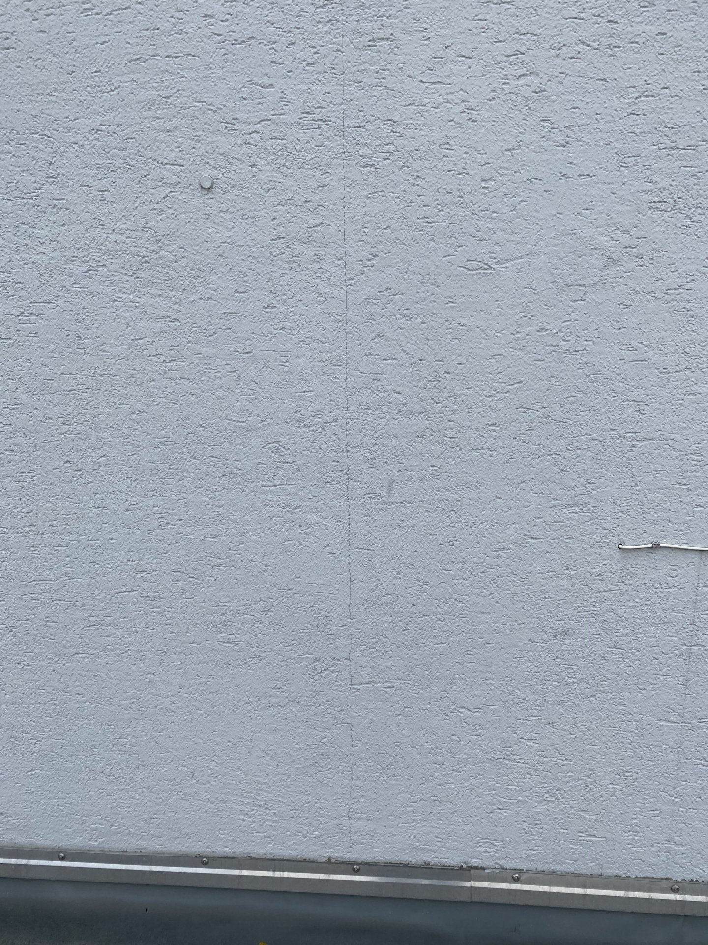

    Ich habe 2014 ein Haus von 1971 gekauft.
    Die Fassade wurde vor dem Kauf neu gestrichen.
    die Fassade besteht aus einem 5cm dicken WDVS.

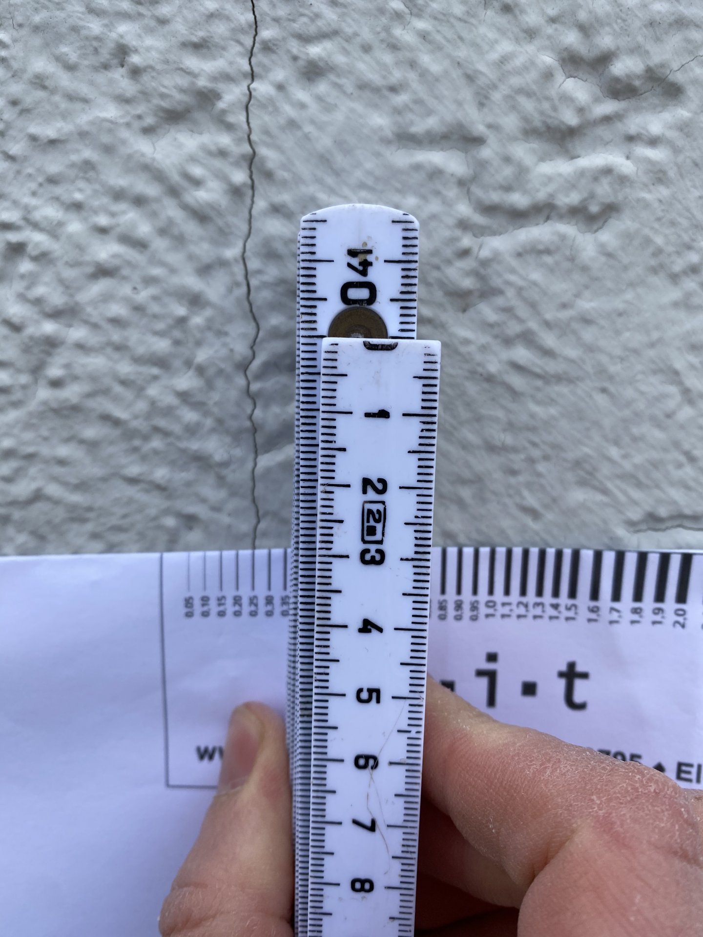

    ich habe oberhalb der Garage einen ca. zwei Meter langen Riss festgestellt - ob der neu ist oder schon beim Kauf des Hauses da war kann ich nicht sagen.
    Der Riss verläuft nahezu senkrecht (plattenstoß?).
    kann ich das so lassen oder sollte ich diesen irgendwie behandeln?
    Was kann hier im schlimmsten Fall passieren? Kann sich das WDVS an der Stelle mit Wasser voll saugen? Wäre es dann in dem Fall möglich, im Bereich des Risses die Dämmung auszutauschen und/oder nur neuen Putz an der Stelle anzubringen oder müsste ich dann die gesamte Fassade des Hauses erneuern und nach enev Dämmen? Dies wäre nämlich meine größte Sorge - das möchte ich unbedingt verhindern!
    ansonsten sieht die Fassade nämlich wie neue aus.
    Danke!

    Was willst genau hören ? Sicher kannst du das erstmal zuschmieren und beobachten ...

    Ist ein Thermisches Problem und der Riss zieht kapillar Wasser ins Bauwerk und Trocknet nur bedingt aus.

    Ist keine frage der Diskussion, sondern der Bestand sollte überprüft werden. Wenn die Bestehende Dämmung durchnässt ist gehört sie definitiv runder. Eine durchfeuchtete Dämmung verliert seine Dämmwirkung. Und bevor eine neue Dämmung angebracht werden soll muss über den Grund nachgedacht werden warum die alte Dämmung feucht geworden ist.

    Unwahrscheinlich aber möglich. Die Platten werden normalerweise im Versatz montiert.
    Wenn es um den "Riss" geht würde ich (entgegen der langläufigen Meinung) den Riss sofort verschließen. Er saugt Kapillar das Wasser ein und schädigt die darunterlegende Dämmung. Ich würde ihn erstmal ausfugen und erst danach beobachten.
    Es kann sich auch um einen Setzungsriss handeln. Bei einer ungekämmten Fassade kein großes Problem, bei einem WDVS schon.

    Die Dämmung saugt sich voll und fördert Schimmel. Aber das empfinde ich nicht als schlimmster Fall. Sondern als Segen es richtig zu machen.

    Ich würde mal die bestehende Dämmung auf Durchleuchtung prüfen. Eine durchnässte Dämmung ist eine unwirksame Dämmung und schädlich für die Bausubstanz. Da wäre meiner Meinung nach Gefahr im Verzug und keine Behörde könnte mir den Rückbau verbieten.
    Und dann muss sich die neue Maßnahme (16cm Styropor) erstmal wirtschaftlich rechnen.
    Reihenfolge:
    -Prüfen ob durchfeuchtet
    -wenn Ja, Rückbau
    -Die Wände trocknen lassen, kann schon ein paar Jahre dauern
    zwischenzeitlich sind die Heizkosten bekannt und die Neue Maßnahme muss sich daran messen.
