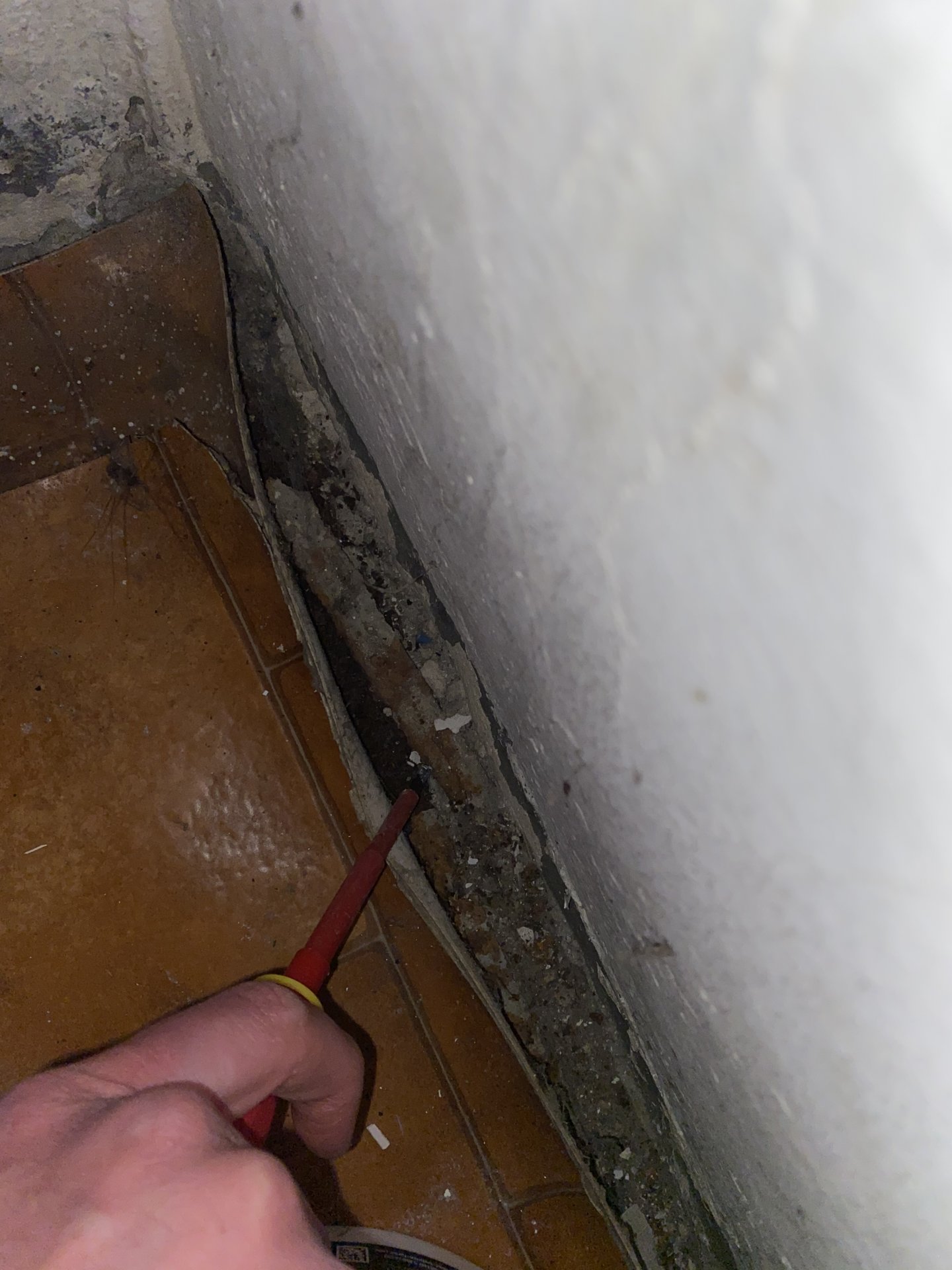

    Ist dies asbesthaltiger Boden?

    Möglich. Nicht unwahrscheinlich. Probe einschicken.

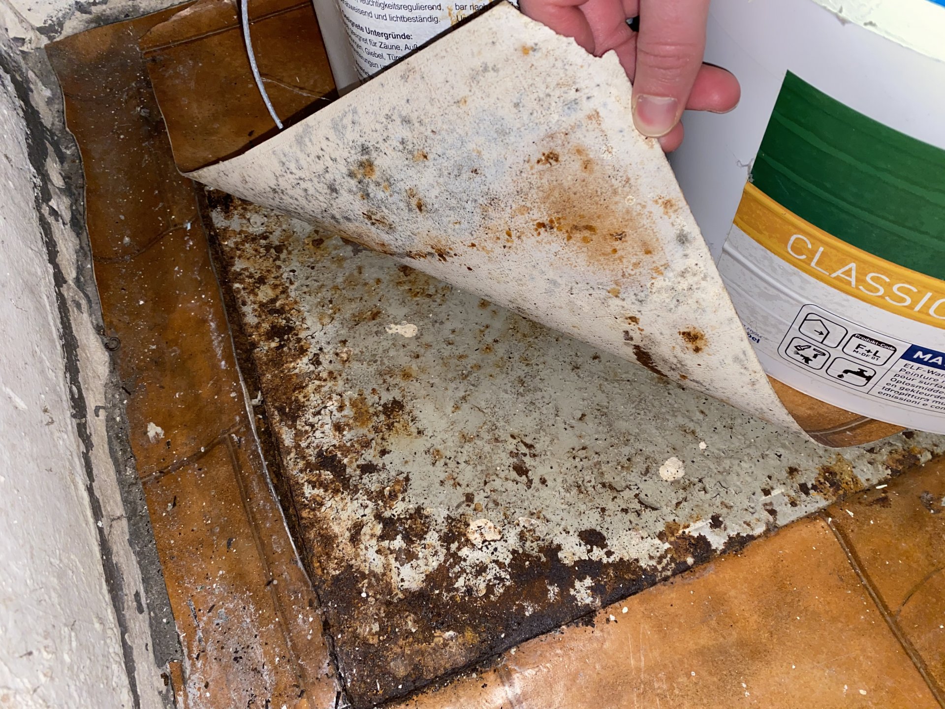

    Belag ist vermutlich kein Asbest sondern Weich-PVC, beim Untergrund...
    Probe einschicken...

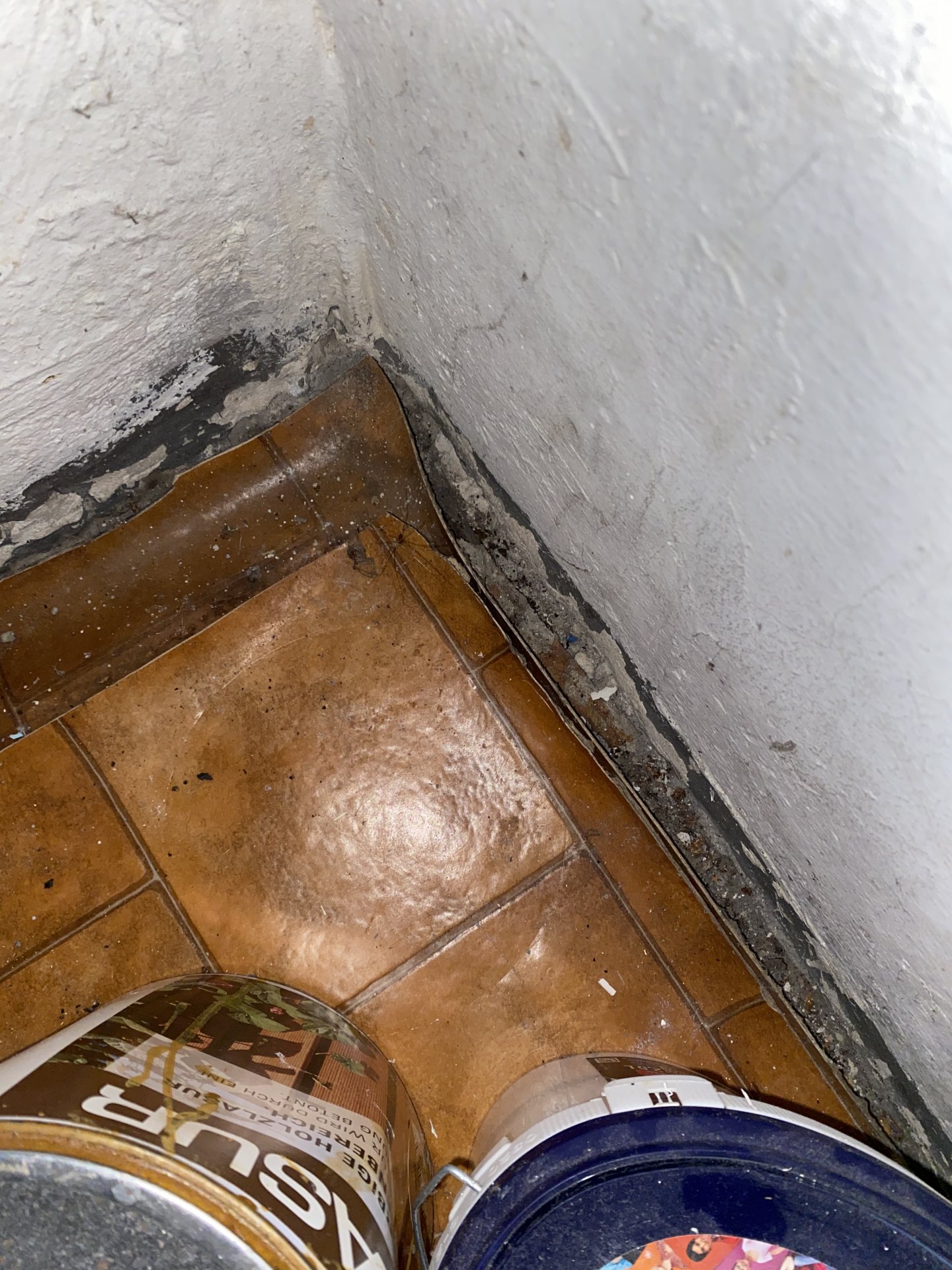

    So das Ergebnis ist da. Es sind KMF fasern mit ungünstigem Größenverhältnis, also who fasern - das teile mir das Labor soeben mit.
    Ist das genauso schlimm wie Asbest?
  5. #5 Fred Astair, 08.06.2021
    12.904
    6.733
    Nur wenn Du das Zeug einatmest.

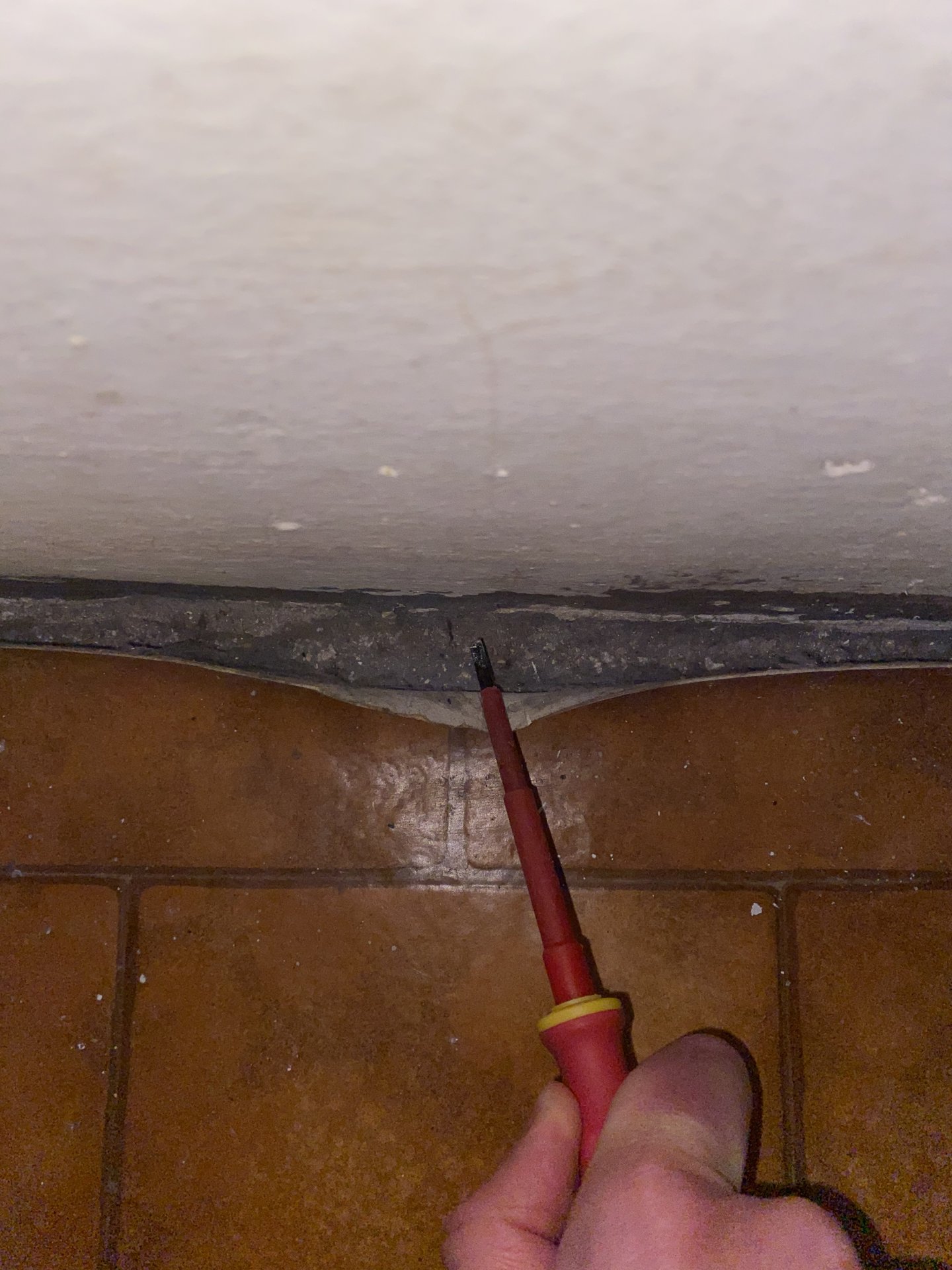

    Garnichts. Den Boden hatte nur ein Gutachter bemerkt der wegen etwas anderem da war und meinte durch die abstehenden Ränder sei dieser nicht intakt und er würde ihn auf Asbest testen.
    Das habe ich über den Gutachter getan und jetzt ist eben dieses Ergebnis da. Ich frage mich nur ob er übertreibt oder ob ich das so lassen kann?

    Wenn Du da nur Dein Eingewecktes, den Weihnachtsschmuck und die Steuerunterlagen ins Regal stellen willst, würde ich gar nichts machen oder höchstens einen billigen PVC-Belag drauflegen.

    Der Gutachter sagt, der Boden ist bis auf den 5 qm grossen Waschraum intakt. Er würde den Boden nur um Waschraum tauschen. Seine Schätzung ca 1500 Euro plus Steuer.
    Meine Einschätzung: ich lege einen billigen pvc Boden über den belasteten Boden. Durch die geringe Wölbung an den Rändern sollte wenig / keine fasern in die Luft gelangen. Somit könnte man es auch einfach so lassen und geht sogar durch diese, günstige, Variante auf Nummer sicher anstatt 2000 Euro auszugeben.

    Mach den PVC Boden rein für die ganz ängstlichen noch eine Fußleiste rundum und Silikon in die Fuge. Dann einmal wischen und gut ist.
    Wo soll da noch eine faser durch kommen
