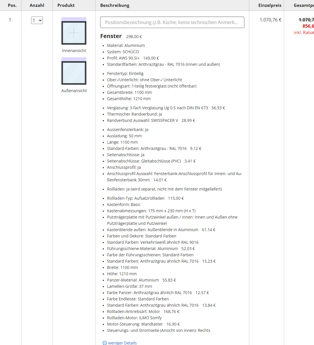

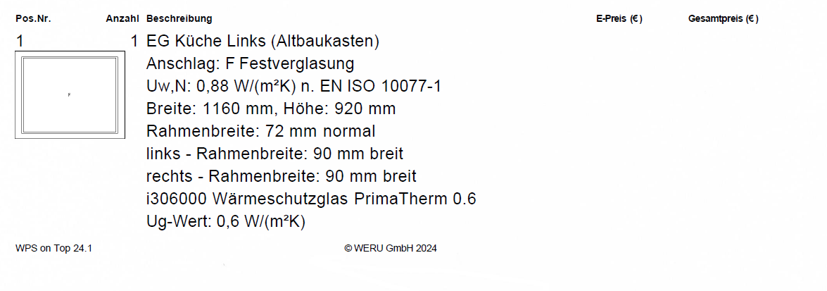

    Ein Angebot habe ich gestern erhalten. Der Ansprechpartner hat sehr gute Bewertungen und wirkte am Telefon äußerst sympathisch und kompetent. Ist ein Vertriebspartner von WERU Fenstern.
    Da ich über Onlinekonfiguratoren selbst alles laienhaft durchgespielt habe hatte ich mit Kosten von 30.000€ inkl. Ein- und Abbau + Entsorgung kalkuliert - das Angebot liegt nun bei mindestens 45.000€.
    Namensnennung habe ich bewusst weggelassen, weshalb aber auch das 1. Fenster in der PDF fehlt. Das folgt jetzt:
    Nach dem Screenshot geht es in der PDF weiter.
    Meine Frage(n) an die Experten:
    Ist das Angebot gerechtfertigt? Als Laie denke ich, dass die Montagekosten sowie die Kosten der elektr. Rolläden fair sind - sind WERU Fenster einfach "so teuer"?

    Da sind keine RC 2 Fenster angeboten worden. Lediglich Beschläge die baugleich RC2 Beschlägen sind, das ist nix. Glas wurde ebenso nicht für RC2 angeboten das muss mind P4 A sein.
    Also, von Sicherheit ist da nichts zu sehen.

    Besten Dank für die schnelle Rückmeldung.
    Die Qualität vom Produkt als auch vom Monteur soll so sein, dass ich mich in 10 Jahren nicht ärgere - ich kann aktuell nur nicht den Preisunterschied von 15000€ erkennen.

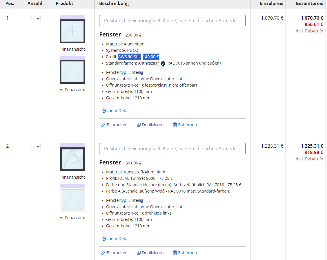

    Auf z.B. Fensterversand habe ich alle Fenster so gut es geht nachkonfiguriert und bin selbst bei den angegebenen Standardpreisen um 100-300€ netto günstiger. Mit dem angebotenen Nachlässen (diese Margen werden Fensterbau ebenfalls haben nehme ich an) liegen die preislichen Unterschiede pro Fenster schon bei 300-500€ netto und auf die Menge gerechnet macht das einen riesen Unterschied.
    Ich habe eben sogar noch einmal ein Aluminiumfenster von Schüco nachgebaut und bin bei netto 856€ anstatt den angebotenen 1368€ netto (+286€ netto Somfy Funkmotor).
    Schüco ist für mich eine Qualitätsmarke und müsste doch preislich zumindest ähnlich wie Weru angesiedelt sein...
    Danke dir! :-)
    Das war dann bestimmt mein Fehler, da ich das dem Fensterbau so als Information mitgeteilt habe - ich dachte bislang, dass der Beschlag ausreichend ist.
    Bringen die RC2 baugleichen Beschläge demnach gar nichts? Wir wohnen super ländlich, jeder kennt jeden. Hier passiert i.d.R. nichts und es soll uns ein gutes Gefühl geben sowie im Fall der Fälle den Einbrecher abschrecken und zum Abbruch bewegen. ;-)
    Auch dir vielen Dank für den Hinweis. Habe ich direkt gegoogelt - frage ich bei dem Fensterbauer respektive anderen Anlaufstellen an.
    Hat jemand einen Vorschlag die Materialkosten zu verringern mit ggf. anderen Herstellern?

    Bei Schüco bezahlst Du auch den Namen dazu bei vergleichbarer Qualität zu Weru, Salamander, Kömmerling, Veka u.a. (vergleichbare Profile vorausgesetzt). Schüco ist dabei eigentlich immer das teuerste Profil. Salamander würde ich in die engere Wahl nehmen - guter Preis bei guter Leistung.
