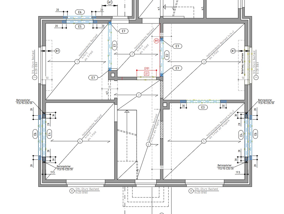

    Guten Tag miteinander,
    ich versuche das Problem einmal möglichst detailliert zu beschreiben, will aber vorher die Spannung rausnehmen - ich habe sowohl einen Statiker als auch einen Bausachverständigen im Bekanntenkreis die ich ab kommenden Montag ebenso um Rat fragen möchte/werde.
    Meine Freundin und ich, haben ein Haus gekauft in dessen Kernsanierung wir uns derzeit befinden. Als Laie geht man natürlich viel weniger Professionell an die Angelegenheit als würde man eine Fachfirma mit der Sanierung beauftragen.

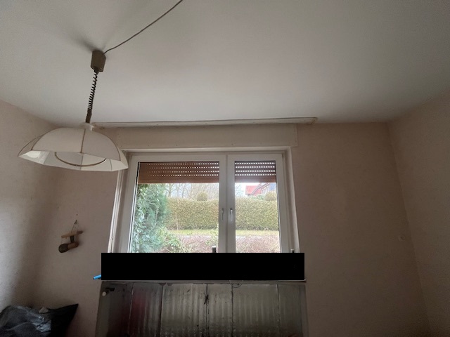

    Der Rolladenkasten ist 20 Hoch.
    Es handelt sich hierbei um die Stürze E4/(E6)
    Der Statiker sieht hierfür einen HEB120 S235 vor.
    Die Decke ist aus Betonhohlsteinstreifen, die Verlegerichtung ist wie man auf der Statik erkennt in Fensterrichtung
    Das Problem könnte schon offensichtlich geworden sein, aber wir soll das mit den Trägern passen? Kann das überhaupt passen? Stehe ich vielleicht etwas auf dem Schlauch und die Lösung ist weit weniger komplex?
    Aber die Betonhohlsteine lagern ja genau auf der Wand, oder genau an der Position in der der H-Träger sein müsste oder?
    Wie könnte eine mögliche Lösung aussehen, außer sich den Rolladenkasten zu sparen oder das Fenster gleich sein zu lassen?
    Ich bedanke mich schonmal vorab für die Hilfe :-)
    VG

    HEB 120 ist ein Stahlträger der von aussen eingesetzt wird. Soll denn das Fenster breiter werden oder warum ein neuer Sturz ? Falls du in Berlin / Umgebung wohnst bei GAAC in Mittenwalde bekommst du die günstig und sofort auf Maß zugeschnitten.
