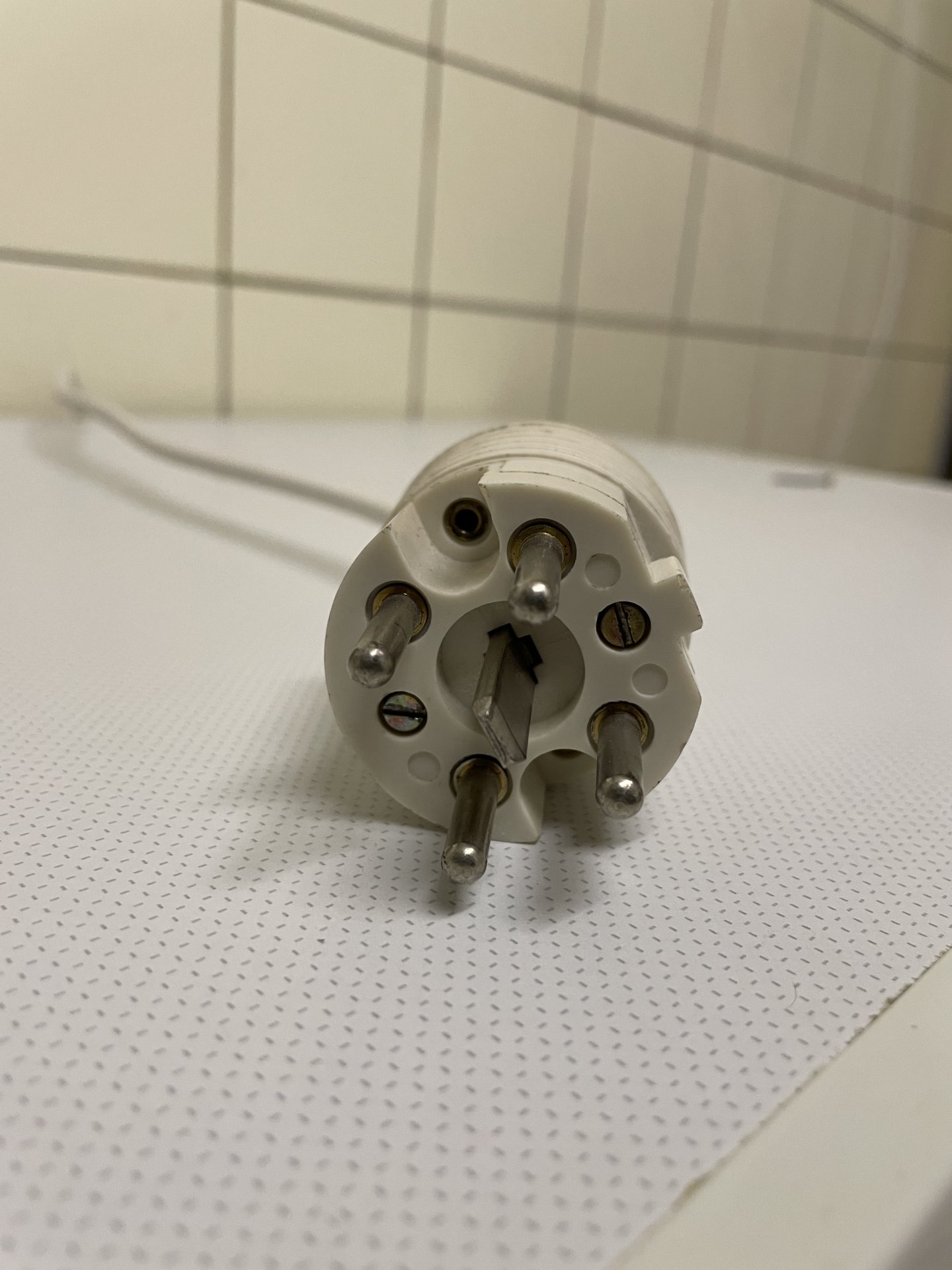

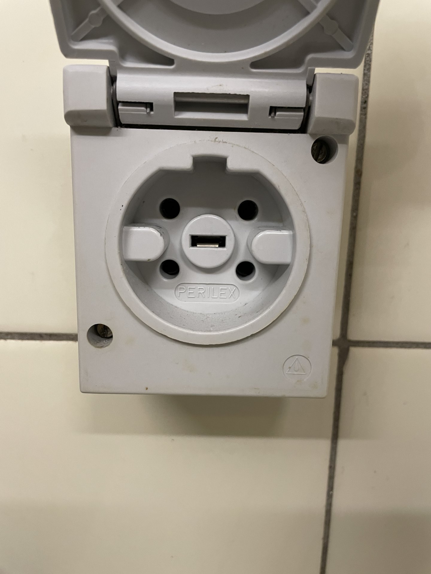

    Also, ich mache hier gar nichts selbst, außer den Elektriker selbst aussuchen. Lasse alles vom Fachbetrieb ausführen.
    Das Haus wurde schon damals mit sehr viel Elektrik gebaut, dazu kommen keinerlei Steckdosen. Selbst draußen sind dort schon Steckdosen etc.
    In der Waschküche ist z.B. folgendes:
    Das ist für die Waschmaschine. Das kommt natürlich auch z.B. weg. Weiß jemand, was das überhaupt ist? Kann man darüber eine Aussage treffen bezüglich Leistung?
    Und ja, das mit der Küche wurde auch so besprochen, dafür werden neue Leitungen gezogen, also das ist klar. Aber der andere wollte halt komplett alle Leitungen raus und neue rein, ohne die überhaupt getestet zu haben, was ich für fragwürdig halte.
    Ich werde wohl alle Leitungen, so wie von Hercule beschrieben, untersuchen lassen und dann muss so geschaut werden.
    Vielen Dank für die Hilfe an alle.
  18. #18 simon84, 06.06.2022
    23.483
    7.027
    Müsste ne alte perilex sein
    Kann dein Elektriker problemlos in eine normale Steckdose umbauen
    (kann aber ein Zeichen dass kein PE aktuell dort vorhanden ist. Das system ist Vierpolig L1 L2 L3 und N)

    Bei Perlix ist in der Mitte PE.
  20. #20 simon84, 06.06.2022
    23.483
    7.027
    Oha , stimmt :) dann umso
    Besser
