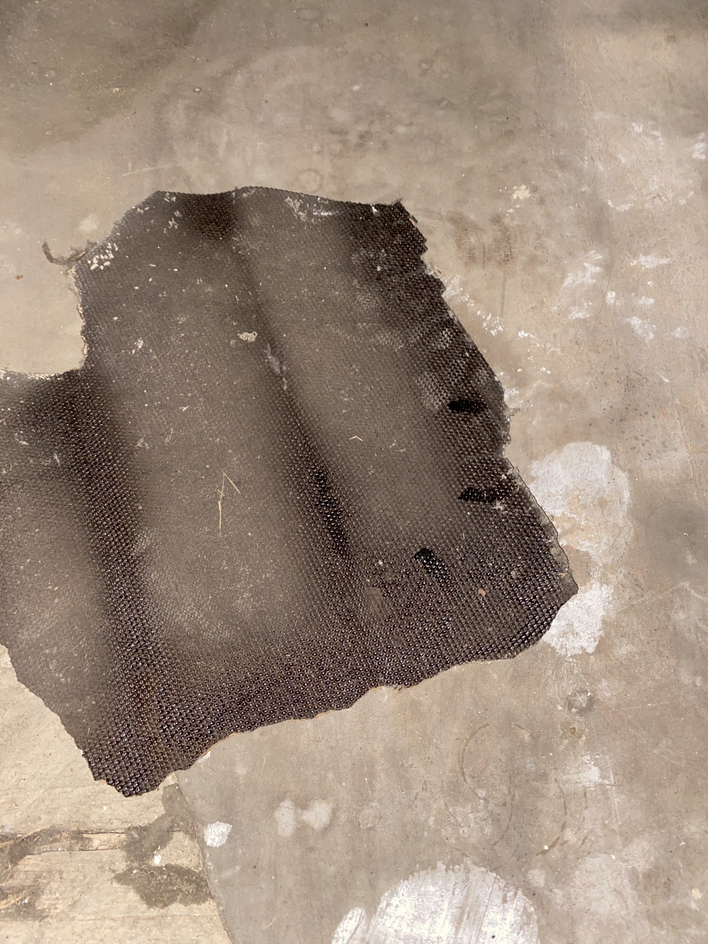

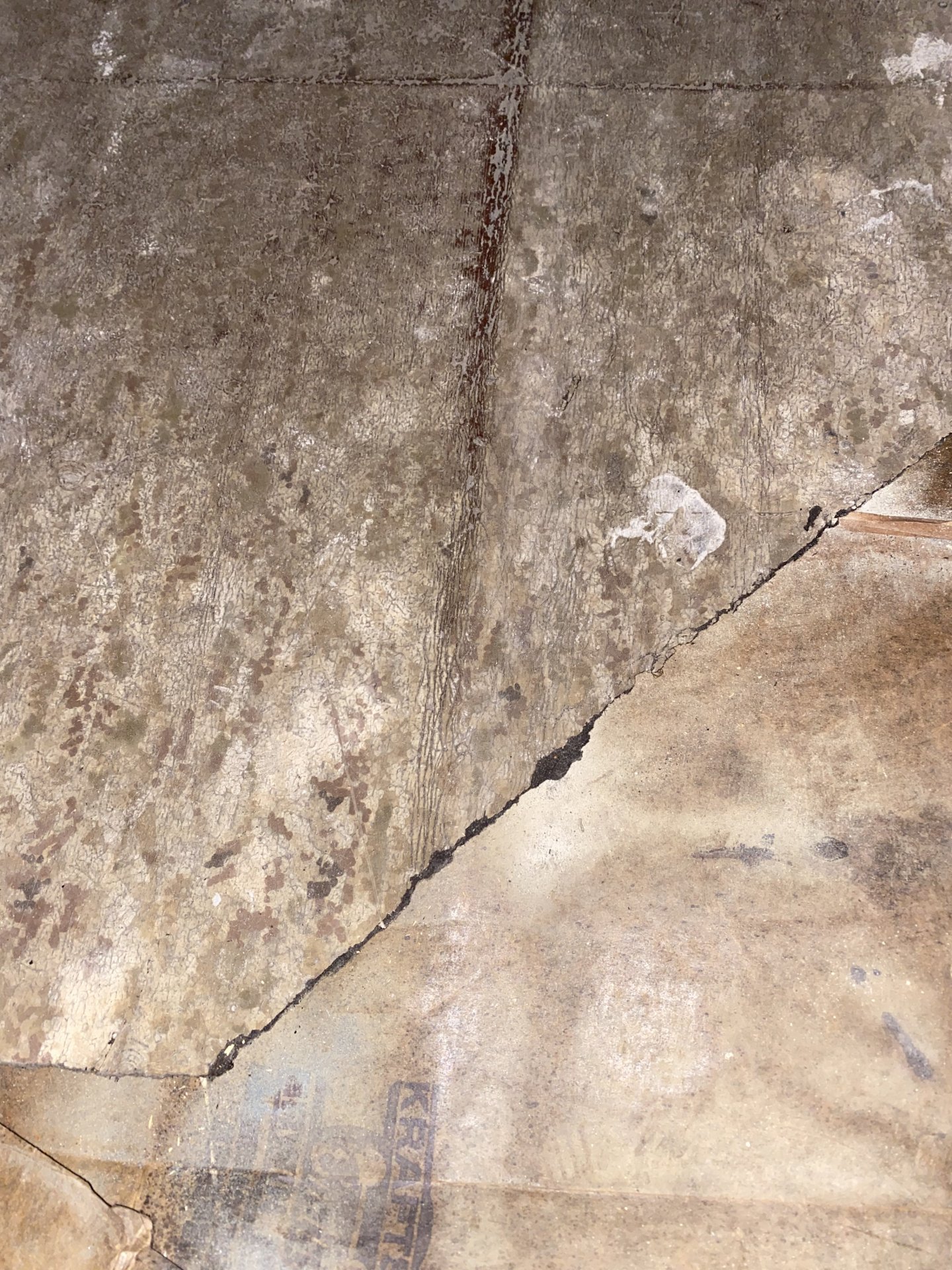

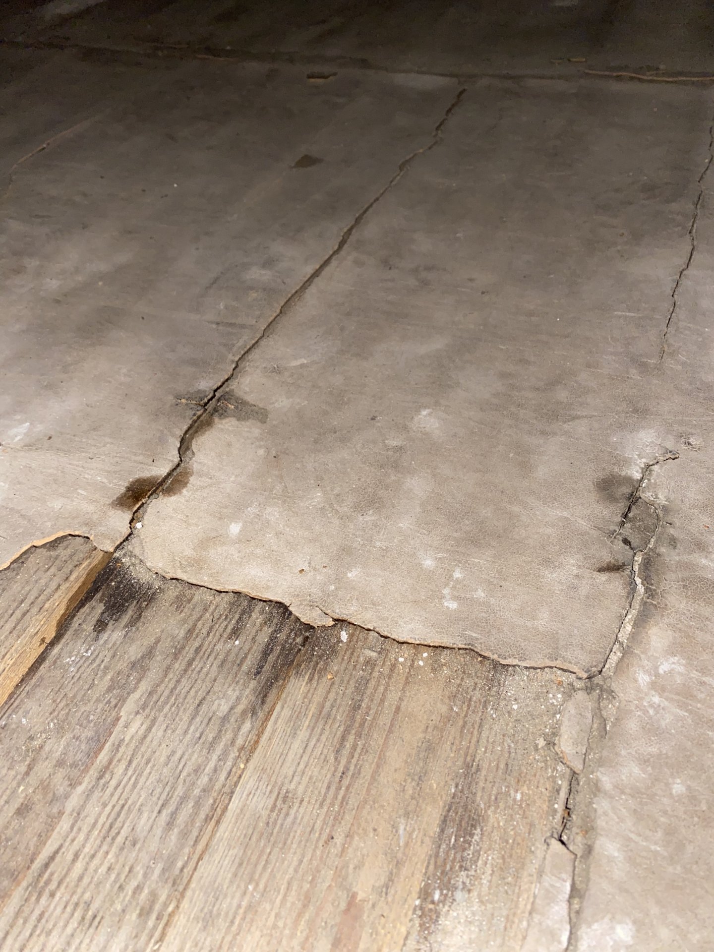

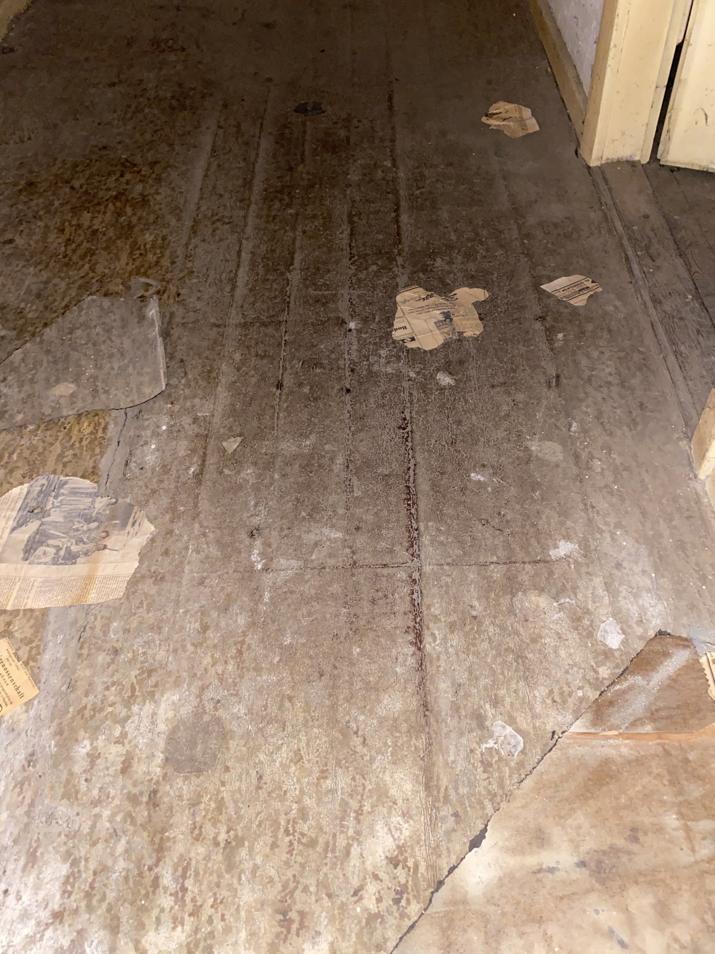

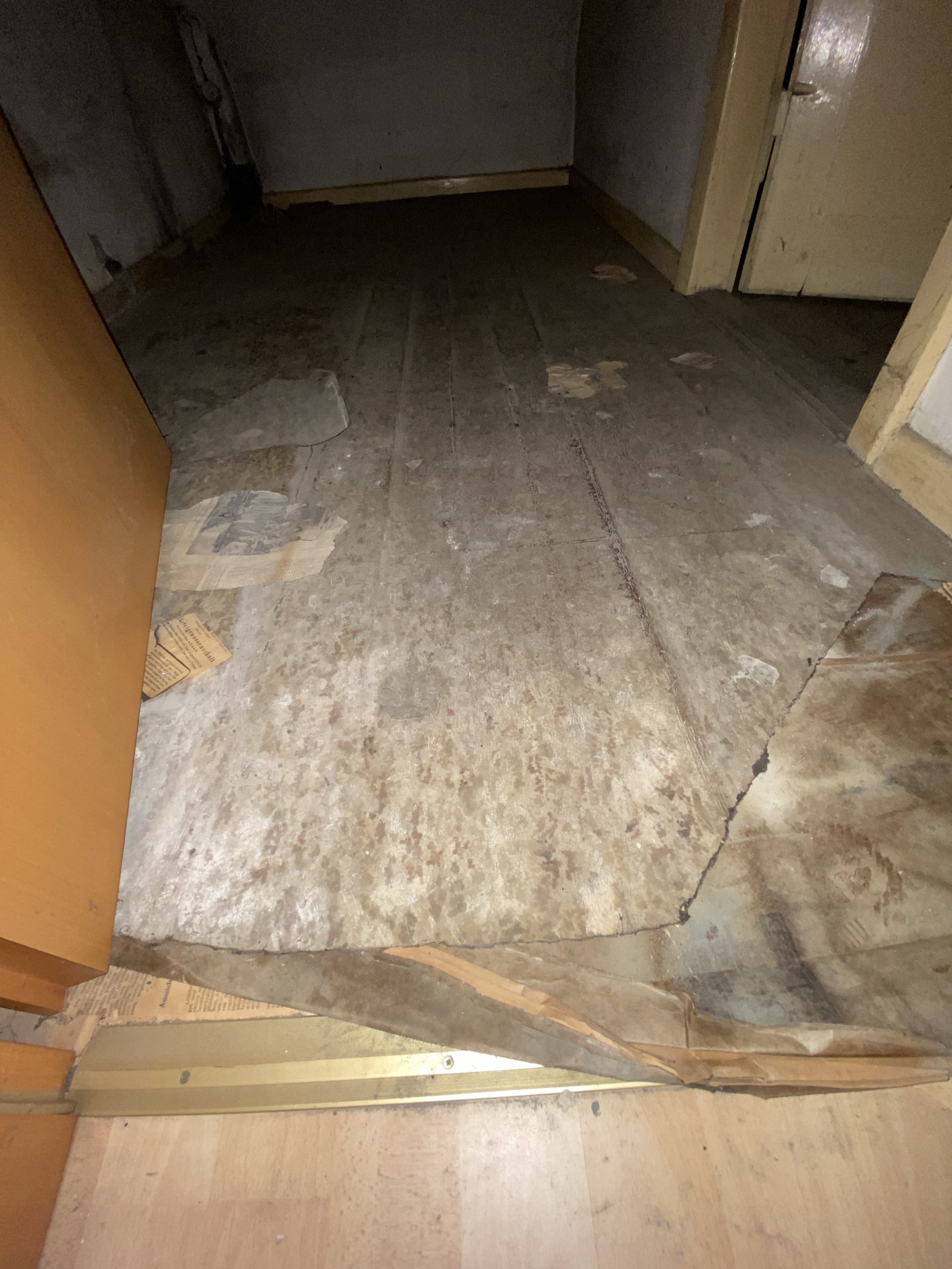

    wir haben ein kleines Häuschen gekauft, Baujahr 1927. Der Dachboden ist teilweise ausgebaut, in 2 Räumen, die nicht ausgebaut sind, liegen auf den Holzdielen einfach lose (PVC?)-Platten drauf, bei denen wir nicht sicher sind, ob sie Asbest enthalten könnten. Ein Fachmann für Bodenbeläge hat sich die Platten mal angeschaut und aus seiner Sicht handelt es sich nicht um Asbest. Insbesondere beim Bodenbelag 2 unten auf den Fotos bin ich aber relativ unsicher und wollte daher nochmal Eure Meinung hören.
    Bodenbelag 1 (sollte aus meiner Sicht auch unkritisch sein, da die Unterseite wabenförmig strukturiert und nicht faserig ist), siehe zweites Foto:
    Bodenbelag 2 (die Zeitungen unter den Platten sind von 1950, das ist der einzige Hinweis, den wir auf den Verlegezeitraum haben):
    Die Bruchkante beim Bodenbelag 2 sieht aus meiner Sicht durch die Farbe und Struktur etwas verdächtig aus. Anfassen wollte ich die Platten vorerst nicht, daher habe ich kein Foto von der Unterseite.
    Es wäre super, wenn Ihr mir nochmal Eure Meinung zu den beiden Bodenbelägen anhand der Fotos geben könntet.

    Auch ein Fachmann für Bodenbeläge kann das nicht feststellen nur durch Sicht, da hilft nur eine Laboruntersuchung

    Mach keinen Scheiss, höre nicht auf Haenger.
    Bei solchen alten Baustoffen machst du immer lieber einen Test, bevor du dich potentiell gefährlich mit Spaßfasern verdirbst.
    Gerade bei 1927 folgend ohne Dokumentation kann es da wirklich bunt werden.
    Also pauschal:
    Gute Staubschutzmaske tragen, bis du es weisst.
    Test machen
    Nach Test entweder pofessionelle Asbestentsorgung oder Normale Entsorgung.
    IMMER Maske tragen, alter Staub ist wegen Sporen und Co immer gefährlich.
