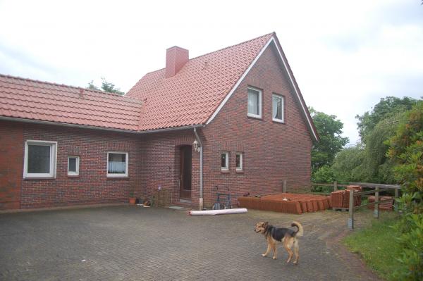

    DSC_0046.jpg sooo, ich hoffe, ich frag das hier jetzt in diesem forum nicht zum 100.sten mal, aber ich krieg gleich echt n anfall, wenn ich nach 6 wochen recherche immer noch nicht weiss, was denn nun die richtige dämmung für unseren altbau (bj. 55) ist. ich habe mich schon von mehreren baufirmen fachmännisch und vor ort beraten lassen und kann dazu nur sagen, dass da jeder auch das verkaufen will, was er halt macht. bei dem einen ist`s ne einblasdämmung, der andere will mit ner holzlattenkonstruktion mit glasfaserwolle von innen, der andere mit einer aussenwanddämmung (da gibt`s ja auch anscheinend mehrere ganz ganz tolle varianten) dem problem zu leibe rücken. ich hab wirklich schon schlaflose nächte hinter mir und möchte jetzt einfach gern mal wissen: was hat den besten dämmwert? was hält am längsten? die hohlschicht zwischen dem klinker und der innenwand ist ca. 6 cm, also meiner meinung nach zu wenig für eine sinnvolle einblasdämmung. von innen verliert man ja viel wohnraum. bleibt die dämmung von aussen?!
    dann wüsste ich gerne noch mehr über den kostenfaktor der drei möglichkeiten (auch hammer unterschiede bei den angeboten der baufirmen...)
    dann habe ich gerade nochmal irgendwo hier im forum gelesen, dass jemand sein dach mit einer einblasdämmung zwischen die sparren dämmt. prima...die hab ich grad raus gerissen, weil mir mein energieberater gesagt hat, dass ich da mit einer horizontal/vertikal dämmung mit glasfaser / steinwolle viiiiiel besser dran bin. steckt der mit einer produktionsfirma für entsprechendes material unter einer decke???:hammer:
    ich bin gerade echt einfach nur noch genervt und kann mich auch gar nicht mehr so wirklich damit auseinander setzen, weil auch im internet überall was anderes steht. von den "expertenmeinungen" mal ganz abgesehen....:mauer
    ich häng mal ein foto mit dran und kann auch gern noch mehr fotos posten, falls das irgendwie irgendwem hilft um mir da zu helfen...ich weiss nämlich so langsam echt nicht mehr wo mir der kopf steht...und falsch machen will man ja auch nix...

    ich hab ja schon einen energieberater/bauaufsichtsleiter, der von mir bezahlt wird und soeben noch einmal eine mail bekommen, dass die einblasdämmung im dachgeschoss eigentlich ganz gut gewesen wäre- was von meinem energieberater ja eindeutig verneint wurde.
    und dämmung von sei innen eher nicht so gut. wenn dämmung von aussen, dann auch hohlschichtdämmung weil sonst die warme luft nach oben zum giebel steigt (klingt logisch).
    über meinen freund gelbe seiten und die darauffolgenden "experten", die sich das haus dann angesehen und alle was anderes gesagt haben, bin ich ja gerade an dieses forum geraten mit der hoffnung, dass hier mal einer vernünftig und erklärend stellung dazu nehmen kann (jetzt meine frage):
    - welche dämmung dämmt am besten?
    - welche dämmung hält am besten?
    - welche dämmung ist in etwas wie teuer?
    es geht mir hier nicht darum, unglaublich viele kosten zu sparen, sondern das bestmögliche aus einem altbau zu machen und darum, dann den geeigneten handwerker für diese sachen zu finden. nicht den, der am besten reden kann oder die schönste präsentationsmappe da gelassen hat.
    ...ausserdem bin ich kein er sondern eine sie...

    kommt natürlcih auch darauf an, für was er beauftragt wurde, der Energieberater. LV-Erstellung gehört üblicherweise nicht zum Leistungsumfang einer Energieberatung, viele bieten das gar nicht an, weil das Architektenleistung ist. Davor müssen nämlich alle Details geklärt/geplant werden.
    Mich würden mal die Gründe interessieren, warum er die Einblasdämmung im Dach als schlecht beurteilt hat. Klingt komisch. aber vielleicht war sie ja mangelhaft ausgeführt? Oder vielleicht gegen die Ziegel geblasen?
    Die Kerndämmung des Mauerwerks ist schon ok. Diese reduziert den U-Wert der Wand von vielleicht 1,5 im Bestand auf ca. 0,5. Das ist jetzt zwar kein Neubaustandard, aber eine deutliche Reduzierung, mit der man durchaus leben kann...
    Die Fassade mit einem WDVS zu belegen, ändert halt die Optik des Hauses grundlegend...
