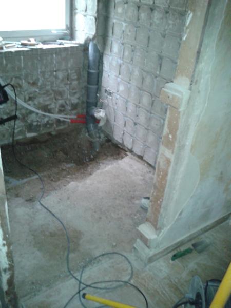

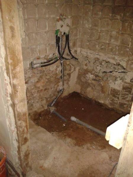

    Guten Tag an alle,
    wir haben einen Altbau, den wir nach und nach sanieren und ausbauen.

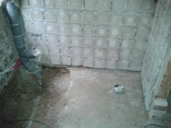

    Nach Rücksprache mit Fliesenleger und Gas- & Wasserinstallateur, haben wir angefangen im kleinen Bad (ca. 2,2m x 1,5m) die Wand- und Bodenfliesen, sowie den Estrich zu entfernen (wegen damaligem Wasserschaden).
    Auf den angefügten Bildern sieht man, wie weit wir bereits sind.
    Der Fliesenleger ist momentan im Urlaub und heute war kurz der Gas- & Wasserinstallateur da und hat sich alles angeschaut.

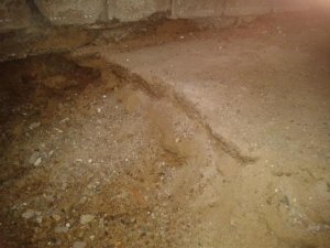

    Er meinte, wir sollen den kompletten Estrich der maximal 10cm dick war entfernen und dann müssen wir erst einmal ausgraben und sollen ein 10cm dickes Fundament machen, auf dem dann später der Estrich kommt, in dem die Rohre verlaufen und worauf dann später gefließt wird.
    Für uns stellt sich jetzt die Frage, was wir alles benötigen und wie wir dies am besten angehen.

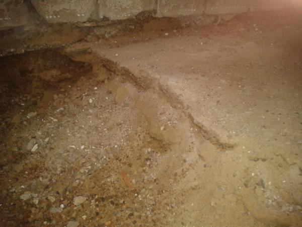

    Was uns etwas verwundert hat war, dass die Bodenplatte so dünn war.
    Das Haus sitzt nicht Bodenerdig, sondern man muss am Eingang erst 4 Stufen nach oben gehen, daher gingen wor von einem dicken Fundament aus, was leider nicht vorzufinden war.
    Weitere Bedenken habe ich bei 2 der Innenwände, denn diese sind sehr dünn und es sieht so aus als gäbe nur die Reste des Dickbettverahrens der alten Fliesen der Mauer den richtigen halt.
    Ich habe keine lust, dass ich den Bodenbelag bis an diese Mauern raus mache und diese mir dann wegrutschen, einfallen oder sonstiges.
    Wie sollten wie dieses Projekt am besten angehen?
    Ich dachte an einen Bodenplatte aus angemischtem Trockenbeton inklusive Bewehrungseisen.
    Muss darunter eine Dampfsperre verbaut werden und kann der Untergrund so verwendet werden, oder muss spezielles Kies geschüttet und gerüttelt werden?
    Ich hoffe Ihr könnt uns etwas helfen um die Kosten im Rahmen zu halten.
    Wir wollten diese Arbeiten wenn möglich selbst durchführen.

    sach ma - kann es sein, dass unter der wand bild 1 kein fundament oder nur ein schmalspurfundament ist. ihr hackt da mal alles weg, ich sehe die erste lage ziegelsteinköpfe, ergo 24-er oder 25-er wand.
    du benötigst hier eigenen sachverstand und zwar ab morgen früh oder die arbeiten ruhen bis dahin!

    ja, unter dieser Wand ist kein Fundament. Ich kann unter der Mauer (Innenwand) durchlangen, daher haben wir momentan nicht weiter gegraben. Die Wand ist aber dünner, ca. 11cm + Mörtel vom Dickbettverfahren. Die Außenwand (mit Fenster) geht weiter nach unten und ist ca. 40cm dick.

    Dann geht das SO nicht.
    Vorsicht - Lebensgefahr!
    Nicht ohne Fachleute weiterarbeiten.

    Welche Fachleute sollte man da denn kommen lassen, einen Statiker, Maurer, ...
    Diese Mauer ist wie es aussieht nur links auf keinem Fundament, da dort die Abflussrohre liegen, wurde das Fundament früher sicher nur etwas entfernt.

    So, der Statiker war eben da.
    Es sind keine tragende Wände, aber wir sollen die Decken ausreichend stützen um die Kraft von den Wänden zu nehmen um unter der Wand, die schon etwas in der Luft hängt weiter du graben und dann einen H Stahlträger mit Speis einbringen zu können, der dann die Mauer stützt.

    Auch nichtragende Mauern haben ein Eigengewicht!
    Und der Stahlträger liegt dann im Dreck und rostet mit der Zeit weg - oder was?
    Wie kommt er überhauüpt unter die Mauer?
    Der Aufwand für die zeitweise Unterfangung dürfte doch höher sein als für einen Abriß und Neubau der Mauer. Oder?
    Wenn der Statiker Dir das schriftlich gibt, meinetwegen. Ich würde es so nicht machen (bin aber auch nur Laie).

    Ich weiß ja nicht, wer da was empfohlen hat, aber eine nicht tragende Wand, die von Deckenlasten entlastet werden muss ist wie eine runde Ecke oder trockenes Wasser - die gibt es nicht!!!
    Und auch eine nicht, tragende Wand fällt Dir ins Loch, wenn Du sie auf voer Länge unterhöhlst.
    Auch das weiß jeder BauIng Student im 3. Semester
    Und jetzt wundere Dich nochmal, warum wohl keiner auf so einen Blödsinn antwortet!
