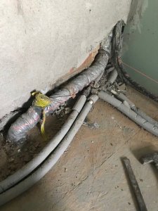

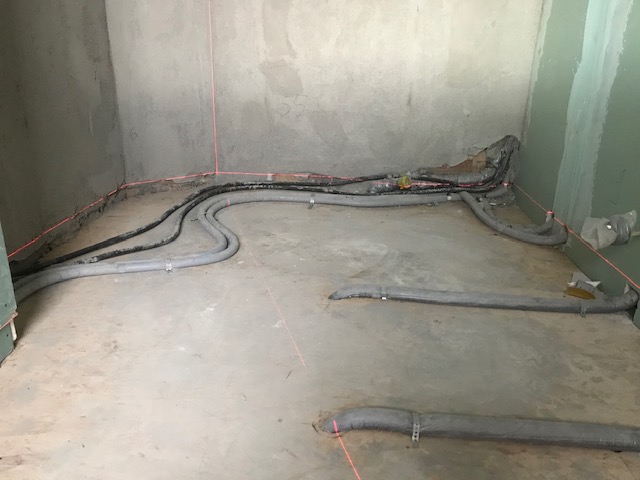

    ich bin grade an einer der letzten Baustellen in meiner Altbausanierung. Neuer Boden im Badezimmer.
    Wie im Bild zu sehen haben wir OSB Boden (doppelt) welcher dann auf Holzbalken aufliegt.
    Ich hatte ursprünglich vor mit Schüttung und Trockenestrich zu arbeiten um dann einen graden Boden zu haben auf den gefliest werden kann.
    Jetzt hab ich überlegt mit Fermacell und Powerpanel zu arbeiten um auch eine Bodengleiche dusche einzubauen.

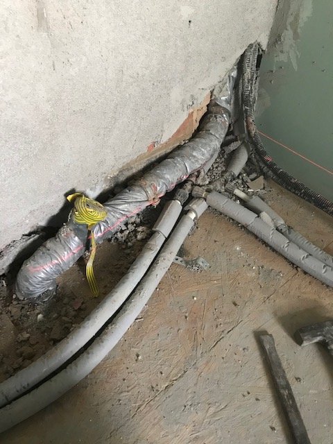

    Allerdings ist mir jetzt aufgefallen, dass der Boden so ungleich ist dass im Bereich der Dusche die OKRF mit der Abwasserleitung kollidiert die dann überstehen würde. Gleichzeitig hab ich da nur noch knapp 1cm ausgleich mit der schüttung.Im bild sieht man den horizontalen laserstrich, der ist OKRF.
    Jetzt überlege ich ob es eine bessere Möglichkeit gibt. Aktuell fällt mir nur ein:
    - Dusche als Duschtasse ausführen und auf den fermacell boden stellen (find ich unschön)
    - Das Abwasser und Zuwasser nochmal umlegen
    Oder, die Frage an euch, hat jemand ne Idee wie man das besser lösen kann?
    Schönes Wochenende :)

    was ist denn unter diesem zimmer ? gibt es die moeglichkeit abflussrohr senkrecht nach unten durch die decke und dann an der decke im geschoss darunter zu führen ?

    da kommt ein wenig hohlraum dann die decke vom badezimmer darunter.
    Das verlegen des rohres unter den OSB wäre möglich, ist nur was arbeit
