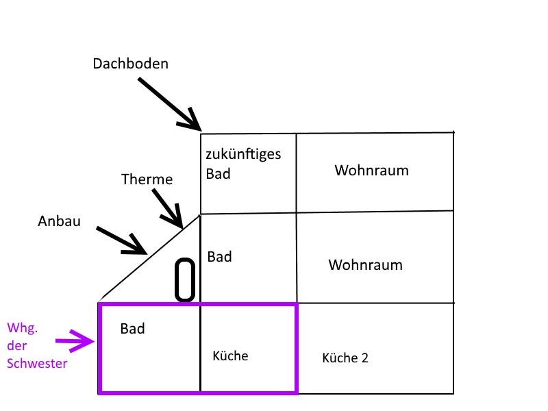

    wir sind dabei ein Altbau zu kaufen, in dem bis jetzt nur über Stromradiatoren geheizt wurde. Da dies absolut nicht wirtschaftlich ist, muss was neues her.
    Das Haus wurde 1890 gebaut. Es besitzt eine Wohnfläche von 170m². Diese sollen in zwei Parteien aufgeteilt werden (50+120m²). Bewohnt werden diese durch uns und meiner Schwester, daher sollte der Verbrauch jeweils zugehörig ablesbar sein. Das Haus besitzt keinen Keller, die Therme soll aus Platzgründen ins Obergeschoss. Der Dachboden ist noch nicht gedämmt, dies erfolgt jedoch als erstes, da dieser bewohnt werden soll. Beheizt werden soll also das Erdgeschoss, das Obergeschoss und der Dachboden. Badezimmer werden auf jeder Etage errichtet.
    Wir haben an einer Gas-Kombitherme ohne Wasserspeicher, sowie an Aluverbundrohre gedacht. Es muss also komplett alles neu verlegt, verbaut und installiert werden. Der Gasanschluss muss von Seite der Stadt noch erfolgen (ca. 2000€) und den Anschluss an die Therme überlassen wir natürlich einen Meisterbetrieb.
    Handwerklich mache ich mir keine sorgen, da wir da eigentlich ziemlich fit sind. Jedoch wollte ich die Meinung von euch hören, da ich bis jetzt noch keine neue Heizungsanlage verbaut habe. Schön wäre es, wenn ihr mir da ein paar Sachen empfehlen könntet.

  3. #3 Masabidi, 09.06.2019
    Masabidi
    Masabidi
    08.06.2019
    bei den Fenster handelt es sich um standard-doppelverglasung. Die Außenwände sind nicht gedämmt, steht aktuell auch nicht auf unsere Agenda.
    Stimmt, eine richtige Frage habe ich gar nicht gestellt, sorry. Mich würde interessieren, was ihr mir für mein Vorhaben empfehlen würdet. Eine Gastherme mit oder ohne Speicher? Welchen Hersteller würdet ihr mir empfehlen? Welche Leistung sollte die Therme haben usw...?
    Wäre nett, wenn ihr für mich ein paar Infos habt. Ich habe auch auf die schnelle eine Skizze gemacht, wie wir es aktuell vorhaben.

  4. #4 Fred Astair, 09.06.2019
    12.911
    6.743
    Du hast also sieben gestapelte Kisten mit Papierwänden und willst die beheizen? Richtig?

  6. #6 Fred Astair, 09.06.2019
    12.911
    6.743
    Für welches Verständnis? Für Deins?
    Also dann zum Mitmeißeln:
    Egal, auch wenn Deine Gemälde über das Niveau eines Dreijährigen hinausgehen würden, muss jemand Deine Anlage berechnen und dimensionieren. Das kann auch ein guter Handwerksbetrieb sein. Wenn der dann nur Ahnung von Anlagen mit dem grünen Häschen oder dem orangenen Schlittensponsor oder dem blauen "B" hat, völlig egal. Nimm das was er Dir empfiehlt, denn das wird er beherrschen und hernach auch warten können.
    Verabschiede Dich ganz schnell von dem Gedanken, Dir übers Internet Deine Heizung selbst zusammenbasteln zu können.
  7. #7 simon84, 09.06.2019
    23.516
    7.058
    Was du definitiv über Internet in Eigenregie machen kannst ist eine gaaaaanz grobe Kostenschätzung.
    Vielleicht kannst du eine überschlägige Dimensionierung des Wärmeerzeugers hinbekommen.
    Dazu müsstest du aber schon ein paar mehr Infos ermitteln und rüberwachsen lassen, bzw. mal in den U-Wert Rechner (Google) werfen.
    Geh mal davon aus 170 qm mit einem Heizbedarf von 150-200 kWh/qm/a, dann landest du bei Wärmeerzeugern zwischen 20-35 kW
    Gastherme generell, ja ist geeignet. Öl wäre auch geeignet, Pellets oder Hackschnitzel auch.
    FBH + Wärmepumpe sehe ich hier eher nicht geeignet.
    Klar muss sein, dass das energietechnisch ein absolutes Groschengrab wird. Du heizt dich (kostenmäßig) zu Tode.
    Mit Gas/Öl/Holz kostet es effektiv sicherlich nur noch 35-50% von dem Strompreis, aber es ist trotzdem noch viel zu viel.
    Ich sag das ja selten, aber hier macht ein WDVS vermutlich wirklich Sinn.
    Erstmal die Gesamtsanierung planen, die Heizung wird ja sicher nicht das einzige sein.
    EnEV immer im Hinterkopf behalten.
    PS. Ob jetzt mit Speicher oder ohne, spielt aktuell überhaupt keine Rolle.
    Das einzige was ich dir garantiert sagen kann, FBH ist nicht.
