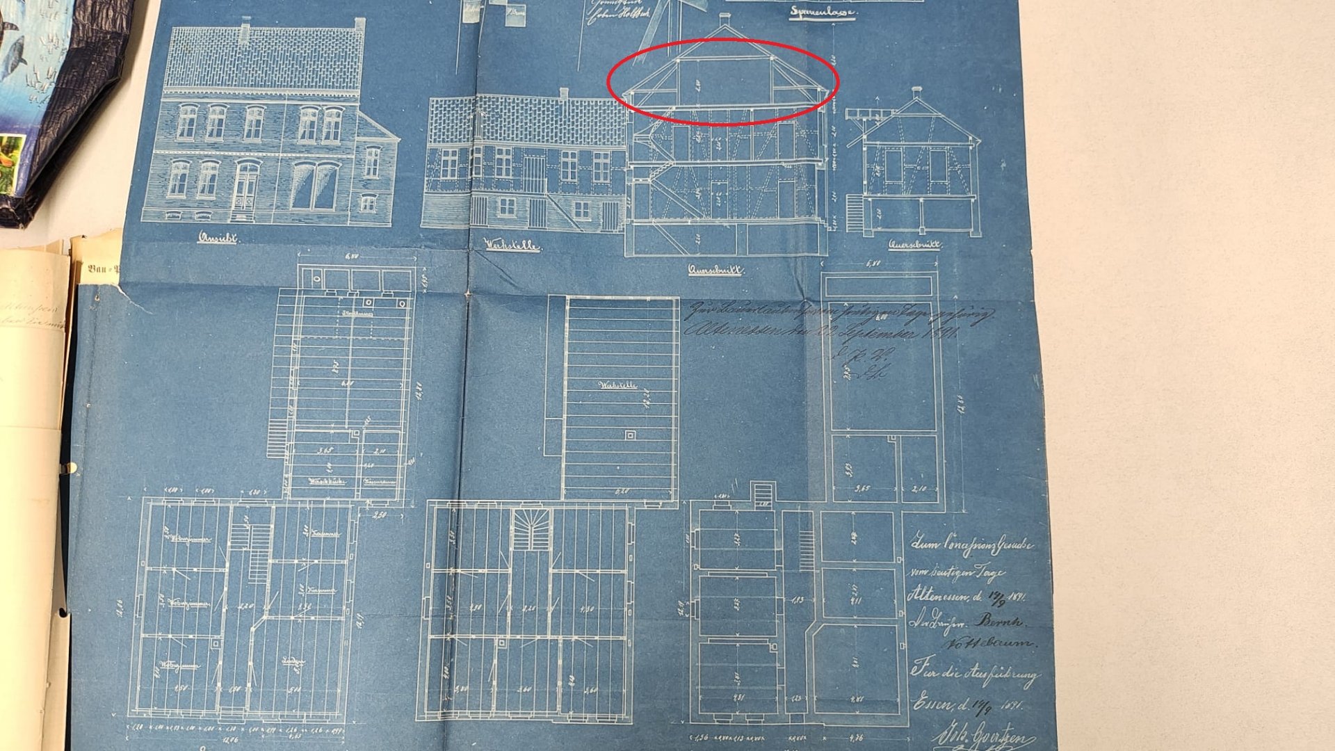

    Dabei ist mir bei den Planungen für die Kernsanierung des DG aufgefallen, das es hier keinerlei Unterlagen gibt das dies Wohnraum ist.
    Kann ich anhand von Indizien irgendwie einschätzen ob es ein Schwarzbau ist?
    Im Kataster ist das Gebäude mit einer Römisch II gekennzeichnet, was für 2 Geschosse spricht. Wobei ich auch gelesen habe das es auch 2 Vollgeschosse sein können + Teilgeschoss (Dachboden).
    In Fotos von den Bauplänen finde ich auch nur Einzelpläne vom EG und der 1. Etage. Auch im Querschnitt sind es nur 2 Geschosse. Die vorhanden Fenster des DG sind auch nicht eingezeichnet.
    Die Treppe im Treppenhaus wird auch wesentlich schmaler und steiler von der 1. Etage zum Dachboden. Mit Glück knappe 100 cm breite.
    Einen Termin zur Bauakteneinsicht werde ich demnächst haben um dort mal selber zu schauen und alles abzufotografieren. Wenn ich das richtig verstanden habe zählt nur das was in der Bauakte vorhanden ist. Bestandsschutz gibt es nicht und das Unterlagen über die 125 Jahre verloren gegangen sind, müsste der Eigentümer beweisen? Wenn ich auch dort nichts zum Dachboden finde, was auf Wohnraum hindeutet, handelt wohl um einen alten Schwarzbau. Gab es eventuell eine Zeit in der der Ausbau Verfahrens-/Genehmigungsfrei war?
    Sofern es dann ein Schwarzbau ist, werde ich wohl einen ?Architekten? beauftragen müssen vorab zu prüfen ob eine Nachtragsgenehmigung möglich ist. Wenn ich alles richtig gelesen habe, brauch es dazu dann den entsprechenden aktuell gültigen Stand. Statik, Brandschutz (F90), Lärmschutz, 2. Rettungsweg. Wird dann wohl wirtschaftlich nicht umsetzbar sein. Das kann mir dann aber der Architekt erklären.
    Ich will das ganze halt einfach vorher abklären bevor ich Zeit und Material in die Sanierung stecke und beim Antrag auf die Abgeschlossenheitserklärung rauskommt, das dort gar kein Wohnraum vorhanden sein darf.
    Im Anhang mal ein Foto aus der Bauakte (welche damals leider nur teilweise abfotografiert wurde).
    Danke fürs lesen, eventuelle Einschätzungen und Tipps.

    80 cm nutzbare Treppenbreite genügt.
    Liegt der Fußboden unter 7 m über der Straße?
    Wenns mehr ist gelten höhere Brandschutzanforderungen.
    Im Zweifel besser gar nicht nachfragen-
    bei meinem Bau in NRW von Bj 1910 kam das Bauamt für den Rhein-Sieg-Kreis auf die Idee,
    weil die Höhe lt Vermessungsplänen 710 cm über der Straße betragen soll,
    den Abriß der über 100 J alten Eichetreppe für möglich zu halten oder die Nutzung der Dachgeschoßwohnung zu untersagen,
    obwohl keine Höhen geändert wurden und der Wohnraum im DG 1910 und 1994 genehmigt wurde.

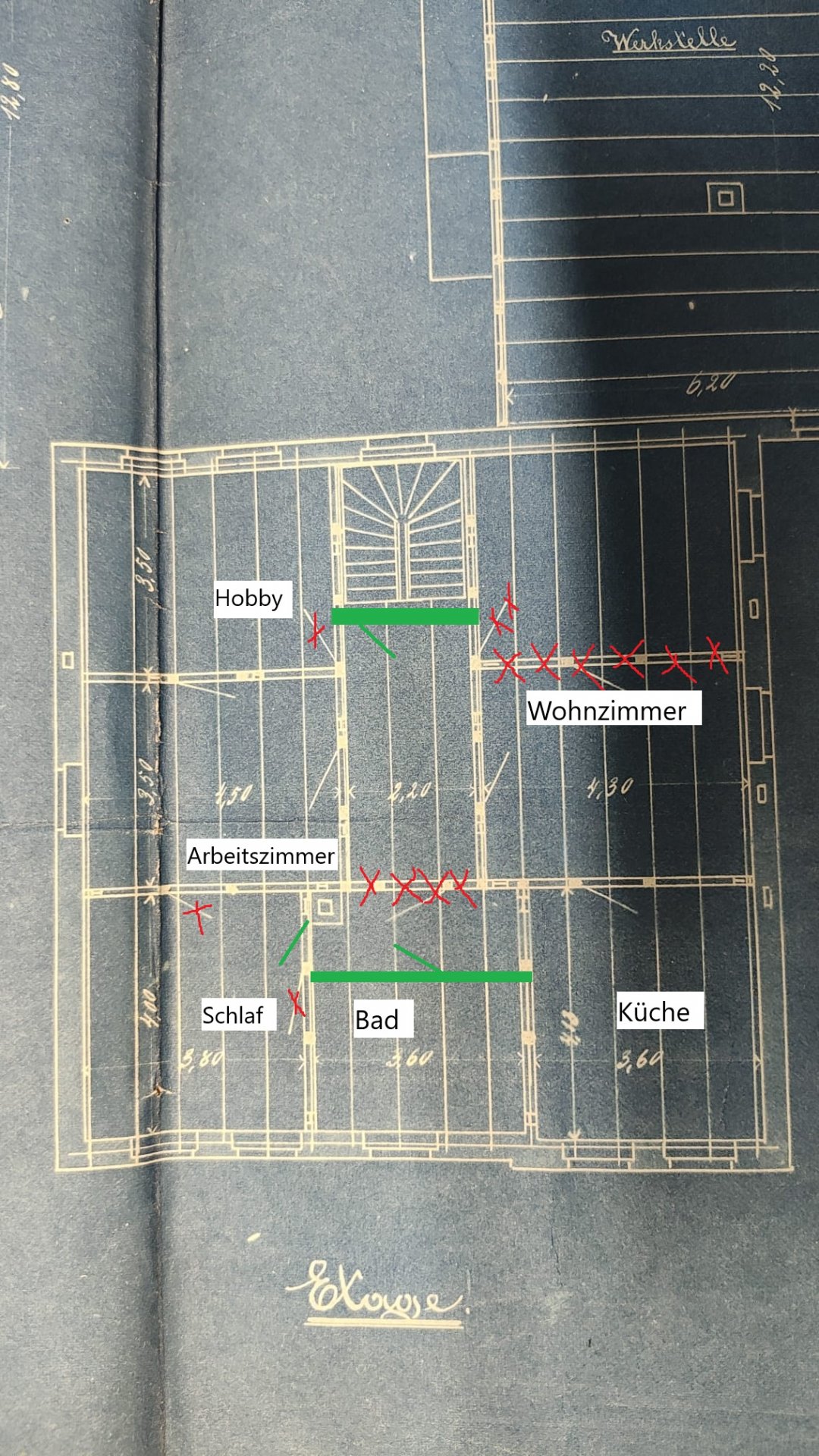

    Der angehangene Plan ist von der darunter liegenden Etage. Im Wohnzimmer wurde ein Stahlträger eingebracht an der Stelle wo die gestrichene Wand eingezeichnet ist.

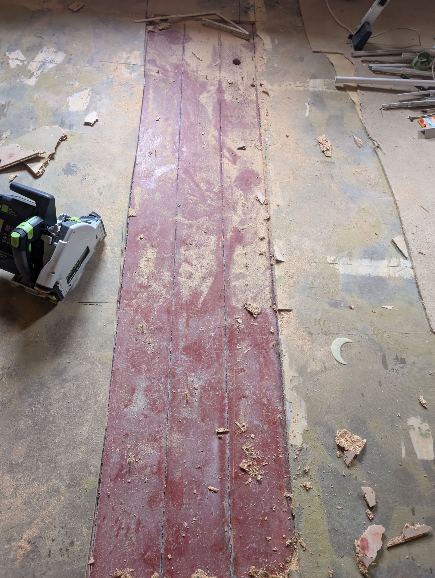

    Hier mal der Ist-Zustand soweit bis jetzt bekannt, dazu habe ich mir mal das Wohnzimmer angeschaut:
    Das gesamte Haus hat ein Gefälle von teilweise 10cm (Bergbau). Die Absackung soll laut damaligen Statiker der RAG keinerlei nennenswerten Einfluss auf das Haus haben. Die Wohnung drunter ist bewohnt, Decken werden im Rahmen der Baugenehmigung mit Gipskarton-/Gipsfaserplatten abgehängt bzw. sind es schon.
    Balkenabstand lt. Plan ca. 75cm (mitte-mitte) dies stimmt auch ungefähr mit den vorgefunden Nägeln der Dielen überein (ca. alle 71cm-75cm)
    Der Balken hat eine tiefe von ca. 20cm. Die Breite muss ich noch ermitteln, dazu werde ich wohl mal eine Diele entfernen müssen.
    Sollten die Dielen unter den Wänden durchgehen, wie kann ich hier am besten vorgehen um die Diele wieder einsetzen zu können. Diele mittig auf einem Balken auftrennen?
    Wie kann ich die Spannweite ermitteln? Von Ständer zu Ständer oder von Außenwandauflager zu Außenwandauflager?
    Eine Schüttung ist nicht vorhanden, der Raum zur Decke der unteren Etage ist hohl. Die Schüttung war wohl mal vorhanden, ist aber im 2. WK verloren gegangen als ein Blindgänger (Brandbombe) der im Haus steckte entfernt wurde.

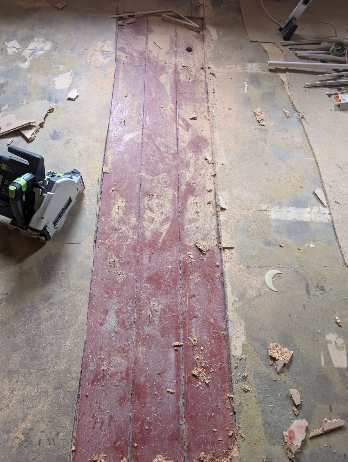

    Auf der Balkenlage sind mit Ochsenblut lackierte Dielen mit eine Stärke von ca. 20mm.
    Darauf ist eine Lage aus 13mm starken C-Dur Platten (sind wohl Spanplatten)
    Auf diesen Platten ist dann eine Mischung aus einer Art Estrich, Teppichkleber, Wachs, Spachtel. ca. 1-2 mm mit Rissen
    Darauf lag ein Teppichboden (im Rest des Hauses PVC)
    Der Boden hat in der ganzen Etage Schüsselungen von bis zu 10mm.
    Geplanter Oberboden: Hier finden wir sowohl Dielen (geölt, ohne große Fugen) oder aber hochwertiges Laminat gut. Was nicht gewünscht ist, ist Teppich/PVC/Fließen. Es kommt hier ganz auf die Kosten an, die aber absolut nicht einschätzen kann, nicht mal grob. Das Bad und die Küche sollen nicht angerührt werden. Mit dem Gefälle können wir leben, außer im Arbeitszimmer, hier rollt man mit dem Bürostuhl weg. Die Deckenhöhe ist 2,75 Meter, in den Türen habe ich noch ca. 15cm Platz bis zum Sturz bei aktuellem Aufbau und Türen, Türen/Zargen kommen alle neu. Eine Verbesserung des Schallschutzes/Dämmung etc. zur unteren Etage ist nicht nötig, aber nicht ausgeschlossen. Unsere Familie lebt damit schon seit fast 130 Jahren. Halten sollte das ganze noch ca. 45 Jahre ohne große Instandhaltungsmaßnahmen. Bis dahin sollten meine Frau und ich auf die ein oder andere weiße das Haus verlassen haben.
