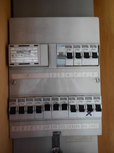

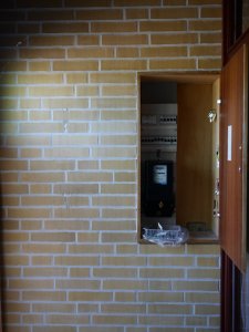

    Hallo Zusammen,
    wir haben ein Objekt gekauft an dem wir ein wenig was machen wollen/müssen. (siehe andere Threads)
    Beim kauf hatten wir gefragt und überprüft, ob die Elektrik 3-Adrig ist, das ist sie.
    Überprüft ob es einen FI gibt, haben wir leider nicht ... das ist uns nun nach der Übergabe aufgefallen.
    Ein Bekannter meiner Eltern ist Elektriker und hat sich das ganze gestern angeschaut.
    Seine Empfehlung:
    - Nichts machen.
    ggf. nen FI für das Bad einbauen, wenn wir das eh sanieren und schauen ob wir Leitungen die nach draußen gehen noch absichern ... das wäre so das Maximum der Gefühle, was er uns empfehlen würde, für alles andere müssten wir (seiner Meinung) alle Wände und teilweise Böden aufmachen und alles erneuern .... (u.A. kam die Ansage, dass wir in der Küche und im keller ja auch eine Dose ohne Fi benötigen, falls dieser mal rausfliegt wenn wir im urlaub sind damit Kühltruhe und Kühlschrank weiter laufen)
    Wir hatten über die Inhalte im anderen Thread schon ein wenig gesprochen, um aber detailliert über Maßnahmen & Möglichkeiten zu sprechen, wollte ich das ganze doch auch auslagern.

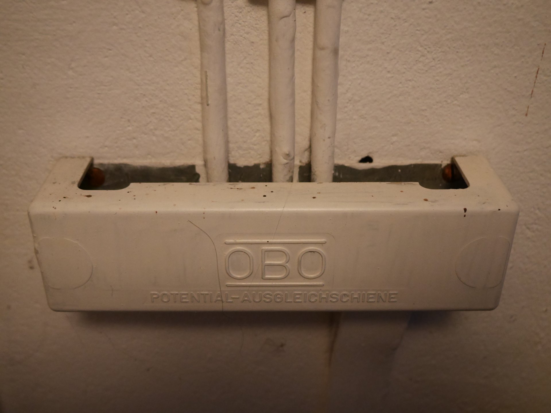

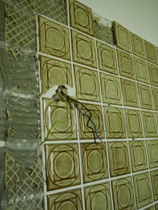

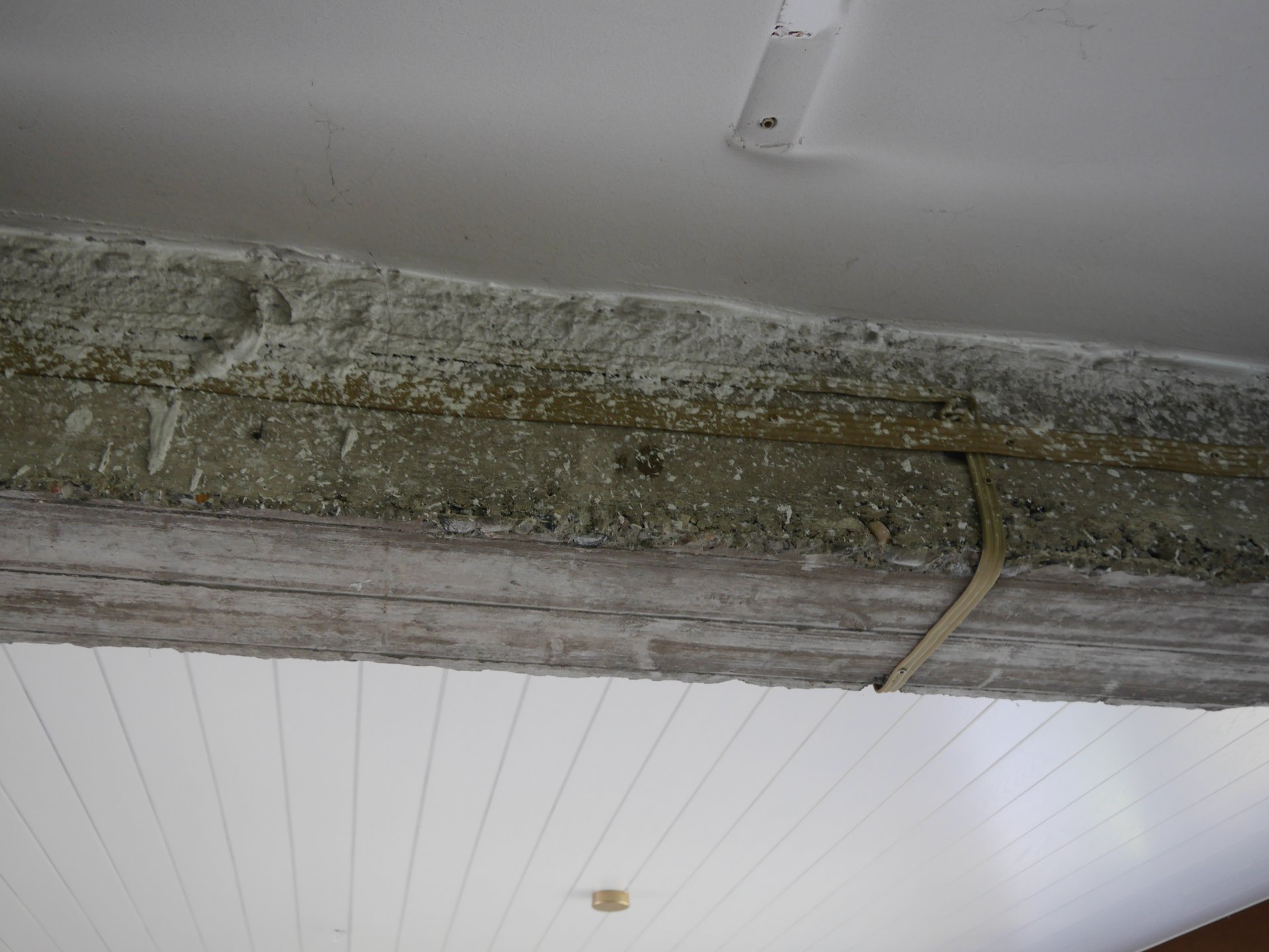

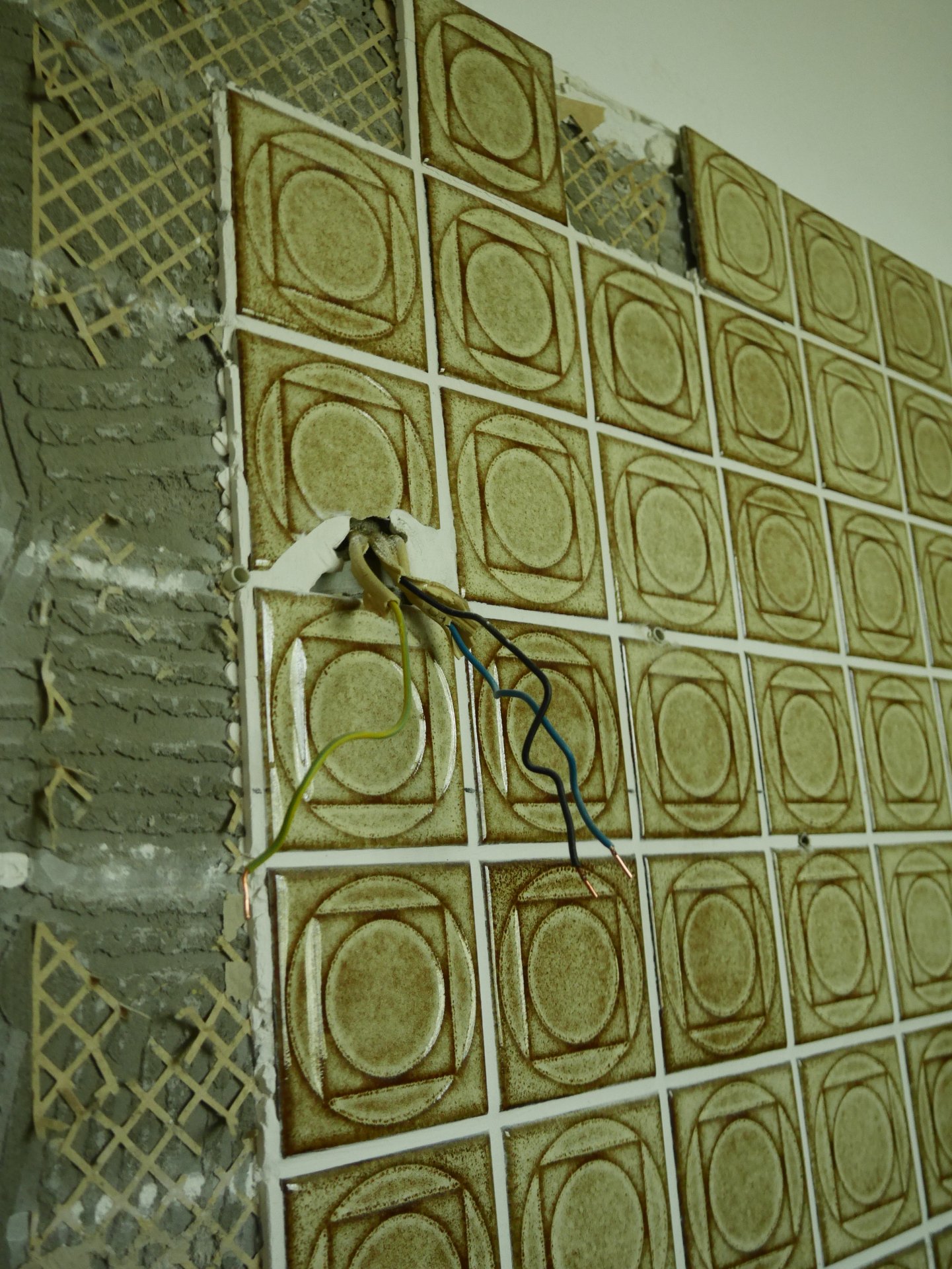

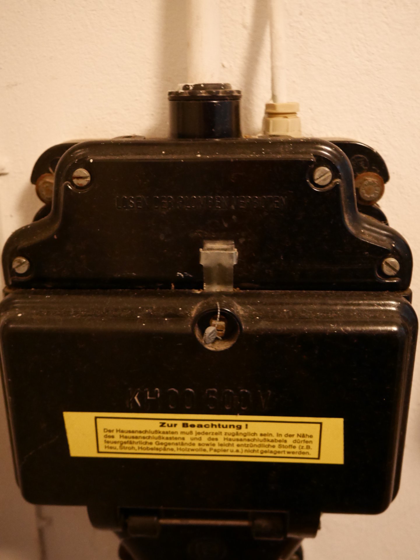

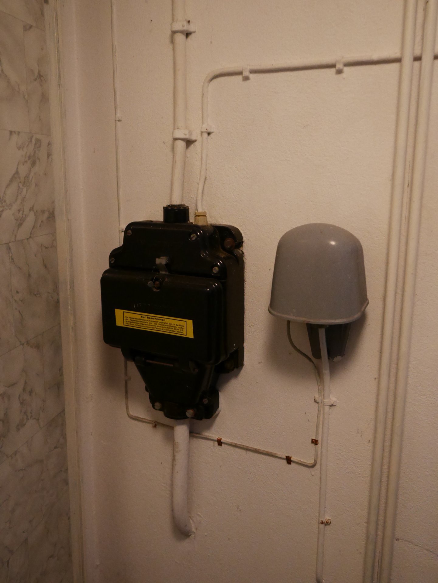

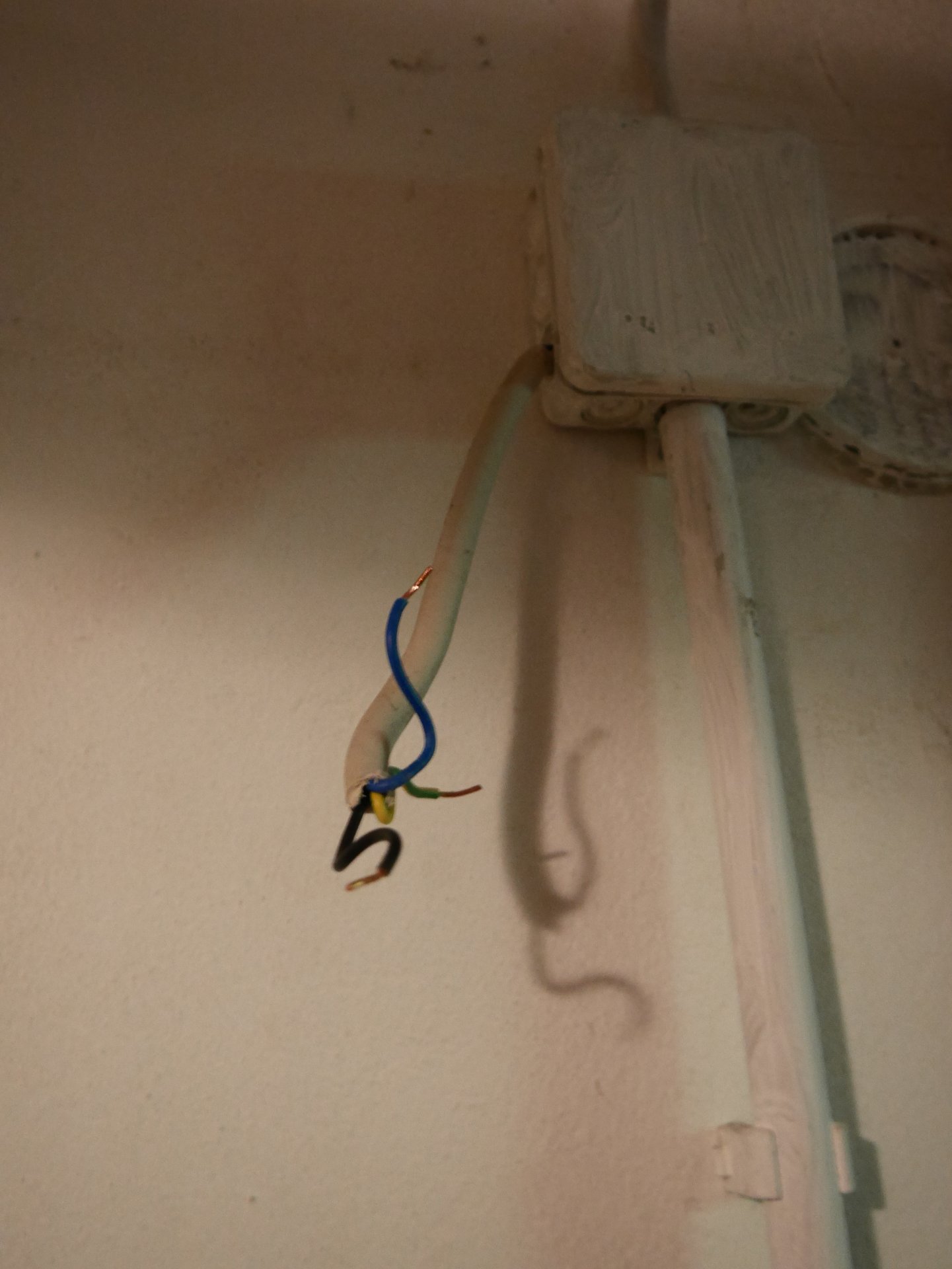

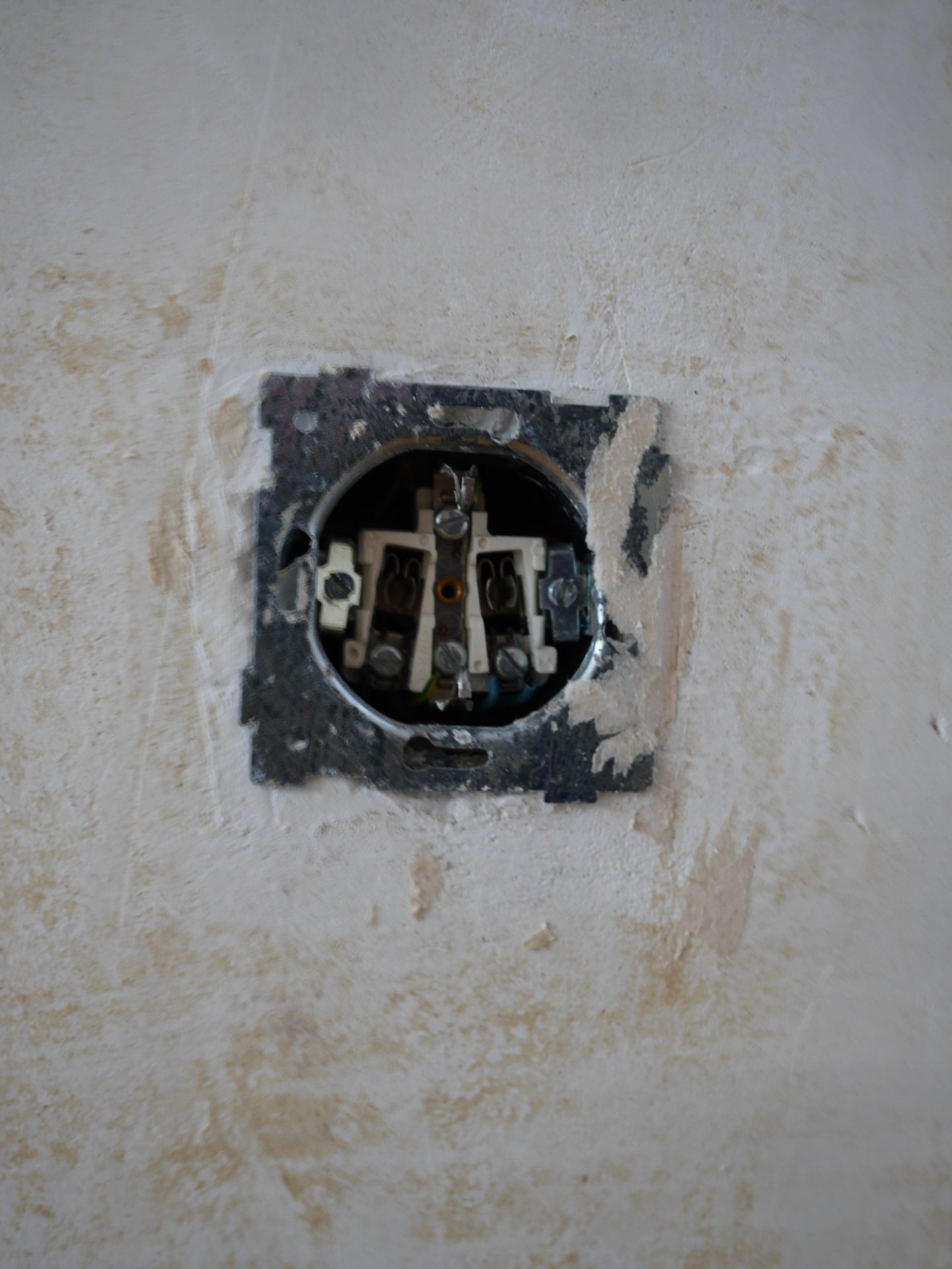

    Hier mal ein paar Bilder die ich nun im Haus gemacht habe. (Wenn es irgendwelche Detailbilder benötigt um bessere Aussagen zu geben, kurze Info was & wo und ich bemühe mich dies bestmöglich umzusetzen.)
    P1340018.JPG P1340041.JPG P1340019.JPG P1340021.JPG P1340026.JPG P1340027.JPG P1340028.JPG P1340029.JPG P1340032.JPG
    Kann man auf Grund der Bilder einschätzen was/wie viel notwendig wäre um einen FI zu setzen bzw. welche Möglichkeiten wir haben? Wäre es wirklich notwendig die komplette Elektrik zu erneuern?
    Vielen Dank

    Lasse die Installation durch einen Elektriker mal richtig durchmessen, inklusive Protokoll. Warum ein FI nicht eingebaut werden könnte, erschließt sich mir nicht ganz. Und sicher deinen Kühlschrank bitte mit ab. So oft, löst der FI nun wirklich nicht aus.

    Für den Quatsch müßte man den Elektriker eigentlich standrechtlich erschießen. Wer bringt die zweite Pistole mit, falls die erste eine Ladehemmung hat? :motz:mauer:bef1021:
    Mit dem Spruch zum Kühlschrank hätte er sich bei mir jedenfalls schonmal komplett disqualifiziert. Im Zweifelsfall wäre mir ein abtauender Kühl/Gefrierschrank egal, wenn der dafür auch ausgeht, sollte die Kühlschranktür wegen mangelhafter Isolierung mal unter Strom stehen. Ein abtauender Kühlschrnak ist einfach nur nervig, ein Stromschlag kann tödlich sein, zumal da dann mangels FI weitaus größere Ströme fließen.
    Gleiches gilt für die Steckdosen im Keller. Warum ohne FI (bzw. RCD)? In Kindertagen habe ich die Folgen mal erlebt. Ein marodes Verlängerungskabel (nur das Kabel, keine Steckverbindung) lag in einer Pfütze. Die Pfütze kochte... aber glaub mal nicht, daß da eine Sicherung gekommen wäre. Also auch da gilt: Vor jede Steckdose kommt ein FI, auch vor die Drehstromsteckdose. Und ja, ich habe hier sogar eine 32A Drehstromsteckdose, an der ein 11kW E-Motor betrieben wird. Selbst das machen FI-Schalter ohne zu murren.
    Ansonstne muß ich in den Chor derer mit einstimmen, die sagen, daß es so viele Fehlauslösungen gar nicht gibt. Ich hatte in den letzten 15 Jahren jedenfalls eine einzige, für mich unerklärliche, Auslösung.
    Also: Wenn ihr an die Elektrik dran geht, macht es richtig. Das heißt: Jeder Verbraucher und jede Steckdose bekommt einen FI. Hat man Angst vor einem abtauenden Kühlschrank, kann man die Steckdose dafür ggf. mit einem eigenen FI absichern. Aber Steckdosen ganz ohne Fehlerstromschutzschalter? Der Typ hat nen Knall und wenn mir sowas ein Lehrling in einer Lehrabschlußprüfung erzählen würde, er wäre durchgefallen.
    Die Frage ist: Sind überall die Schutzleiter vorhanden (dreiadrige Verkabelung) und auch überall angeschlossen?
    Wenn ihr beide Fragen mit "ja" beantworten könnt, reicht es im Sicherungskasten den FI nachzurüsten. Das ist dann ein relativ kleiner Akt. Ansonsten würde ich die Elektrik im Zuge der Wasserleitungen (die wolltet ihr doch auch erneuern?) neu machen.
