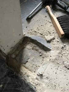

    Moin,

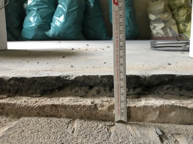

    wir sind momentan am sanieren eines Altbaus von 64 und überlegen gerade was wir mit dem Fußboden machen sollen. Was empfehlt ihr mir? Momentan habe ich ca 14 cm Stahlbeton und dann 3cm Asphaltestrich?
    Es kommen auch alle Heizungsrohre und die Elektrik komplett neu. Die könnte ich dann ja in den neuen Fußboden verlegen? Und evtl. sogar über Fußbodenheizung nachdenken? Aber was mache ich mit der Treppe?
    Noch zur Info: Das Haus ist leider nur Teilunterkellert.
    Danke und Gruß

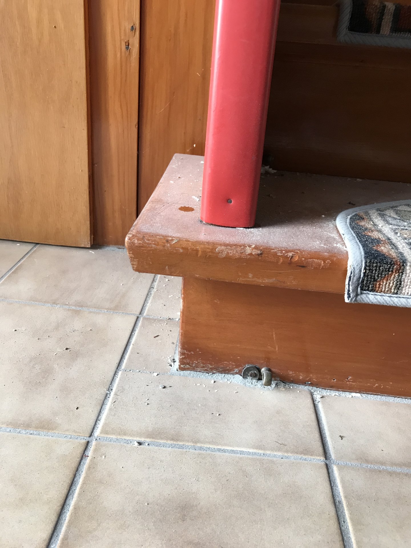

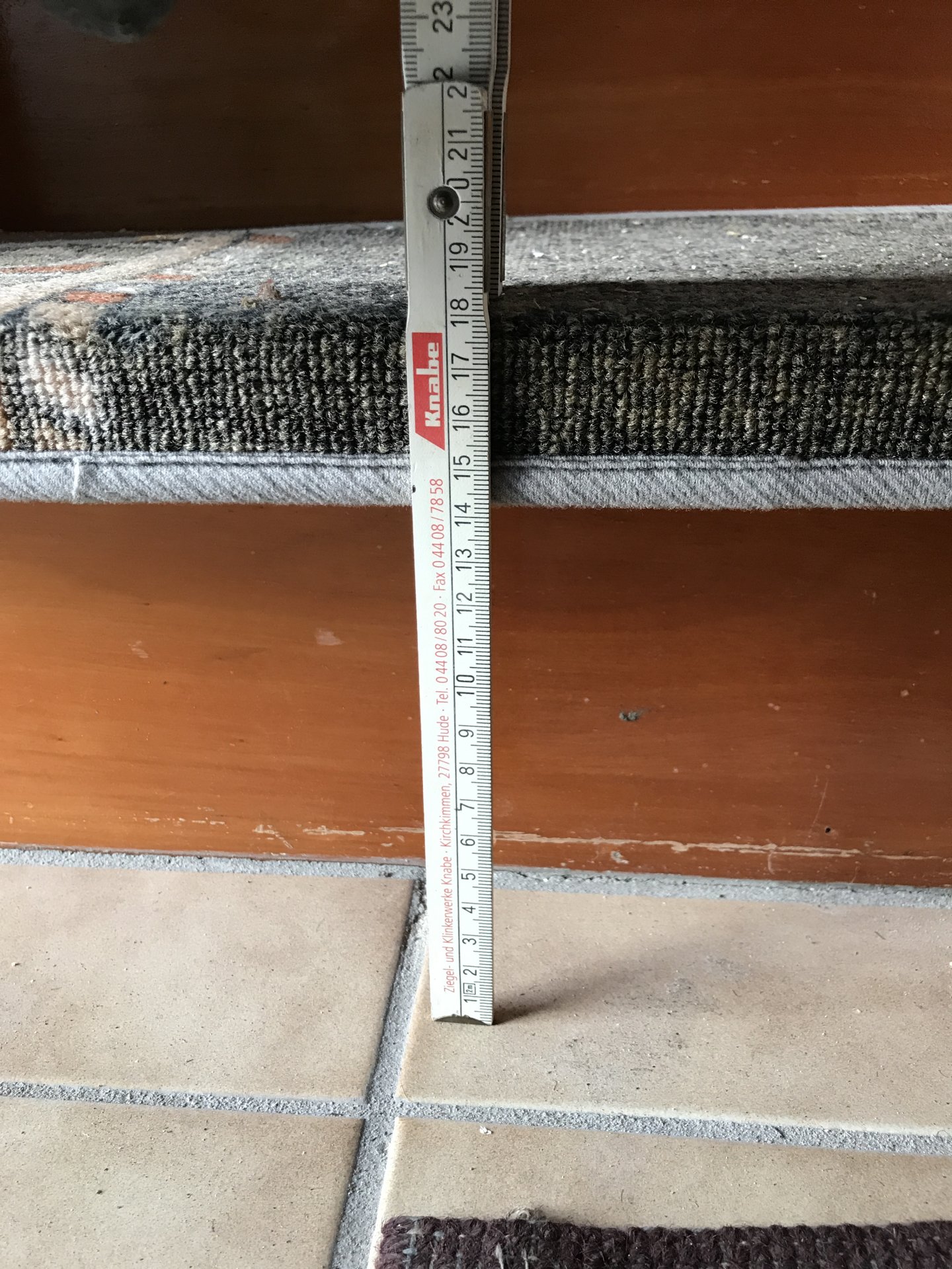

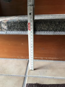

    Wenn der neue Estrich höher wird und in beiden Etagen kommt, dann musst Du entsprechend alle Treppenstufen aufdoppeln, da gibt es diverse Anbieter im Netz.
    Wie hoch sind denn die Türen, nicht dass Ihr Euch später die Köpfe stößt. Türen und Zargen kann man unten absägen, kein Problem.
    Ich würde mal den alten Estrich auf PAK untersuchen lassen, bevor Ihr da so rumstaubt.

    Das aufdoppeln sollte doch kein Problem sein bei einer Holztreppe, oder? Wir wollten sowieso gerne die alte Treppe schleifen und weiß streichen und dann Holzstufen raufsetzen.
    Die Türen sind 2.01 hoch. Wie hoch wäre denn einer Fußbodenaufbau? Wenn ich das richtig sehe haben wir 3cm Estrich plus 1cm Bodenbelag. Wieviel brauch ich mindestens für einen neuen vernünftigen Aufbau mit Dämmung ggf. FH?
    Vom Estrich habe ich heute Proben genommen und schicke ihn morgen ein um auf Asbest , PAK und PCB zu prüfen... Danke! Haben noch nichts gestemmt und ich hoffe mit der Entfernung des PVC Bodens wurde nichts "rumgewirbelt" bzw. freigesetzt.

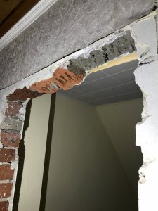

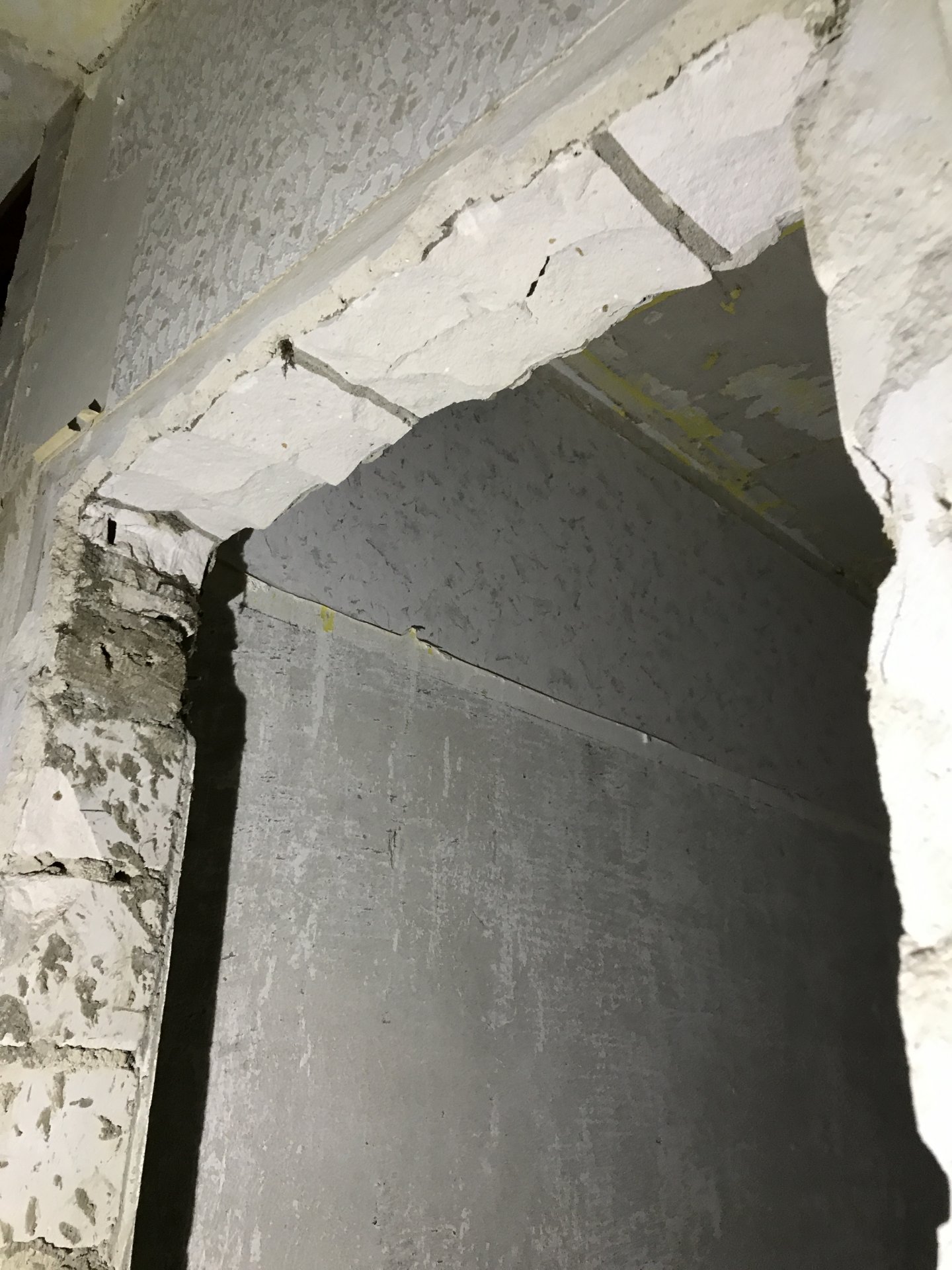

    So wie es aussieht haben die Türen keinen Sturz. Da waren/sind Holzzargen und das wars. Das sollte demnach kein Problem sein. Wie könnte denn so ein Aufbau aussehen?
  9. #9 Fabian Weber, 25.03.2019
    16.574
    6.613
    Die Türen haben keinen Sturz im Rohbau?

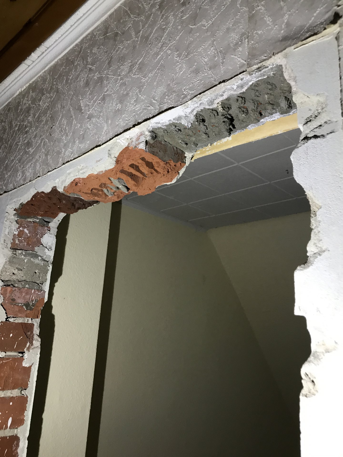

    Hier Fotos wo die ehemaligen Holzzargen verbaut waren. Ich sehe da kein Sturz?!

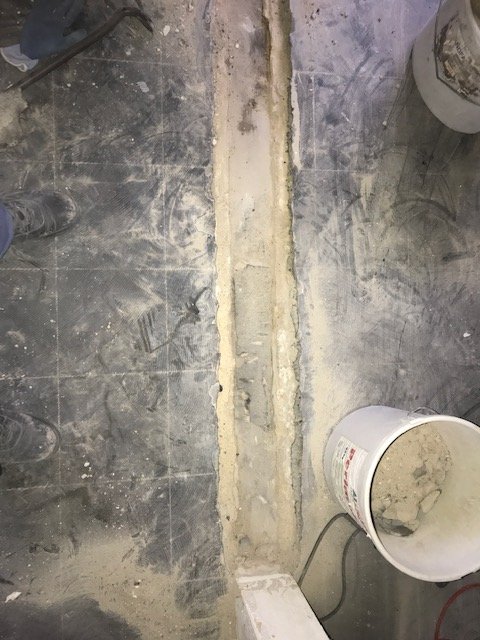

    Ich melde mich zurück. Erstmal danke für die Kommentare. Die Türen haben wohl einen Sturz, und zwar befindet sich in jeder Tür etwas Bewährung.
    Ich habe jetzt alles von der Decke entfernt und auch an einem Stück den vollständigen Boden bis zum Fundament entfernt und habe jetzt ca. 2,60m Höhe zur Verfügung. Gerne möchte ich die Decke etwas abhängen um die Kabel einfacher zu verlegen und LED Spots zu verbauen. Dafür habe ich 10cm angesetzt. Für einen Fußbodenaufbau auch 10cm mit Fußbodenheizung. Meint ihr 2,40m lichte Raumhöhe sind noch in Ordnung?

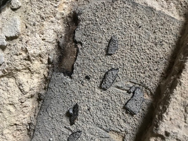

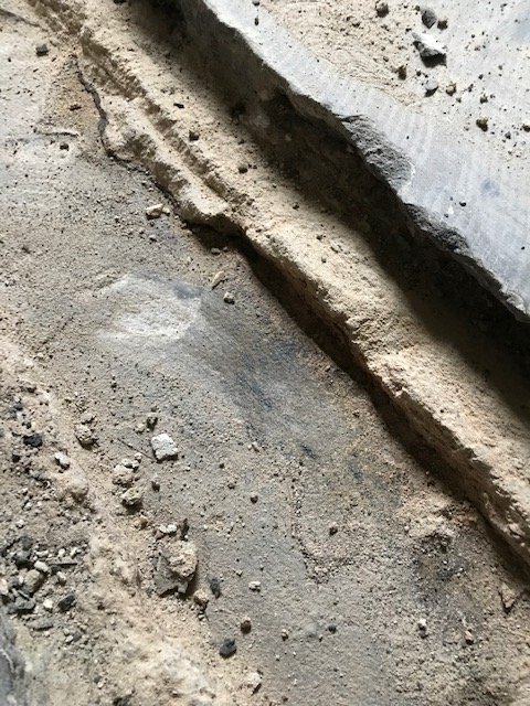

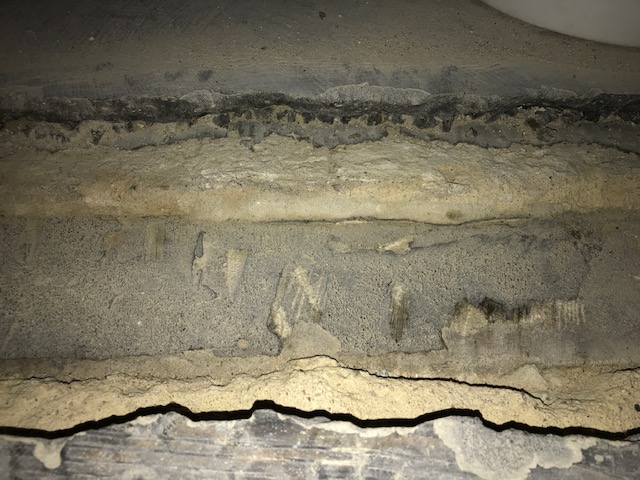

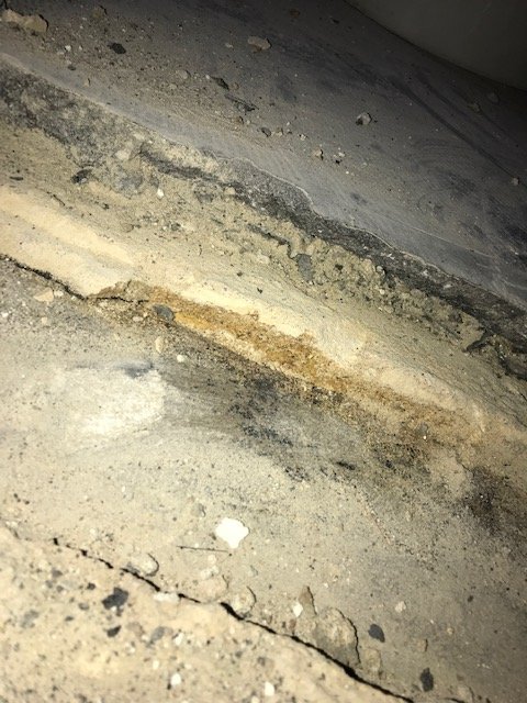

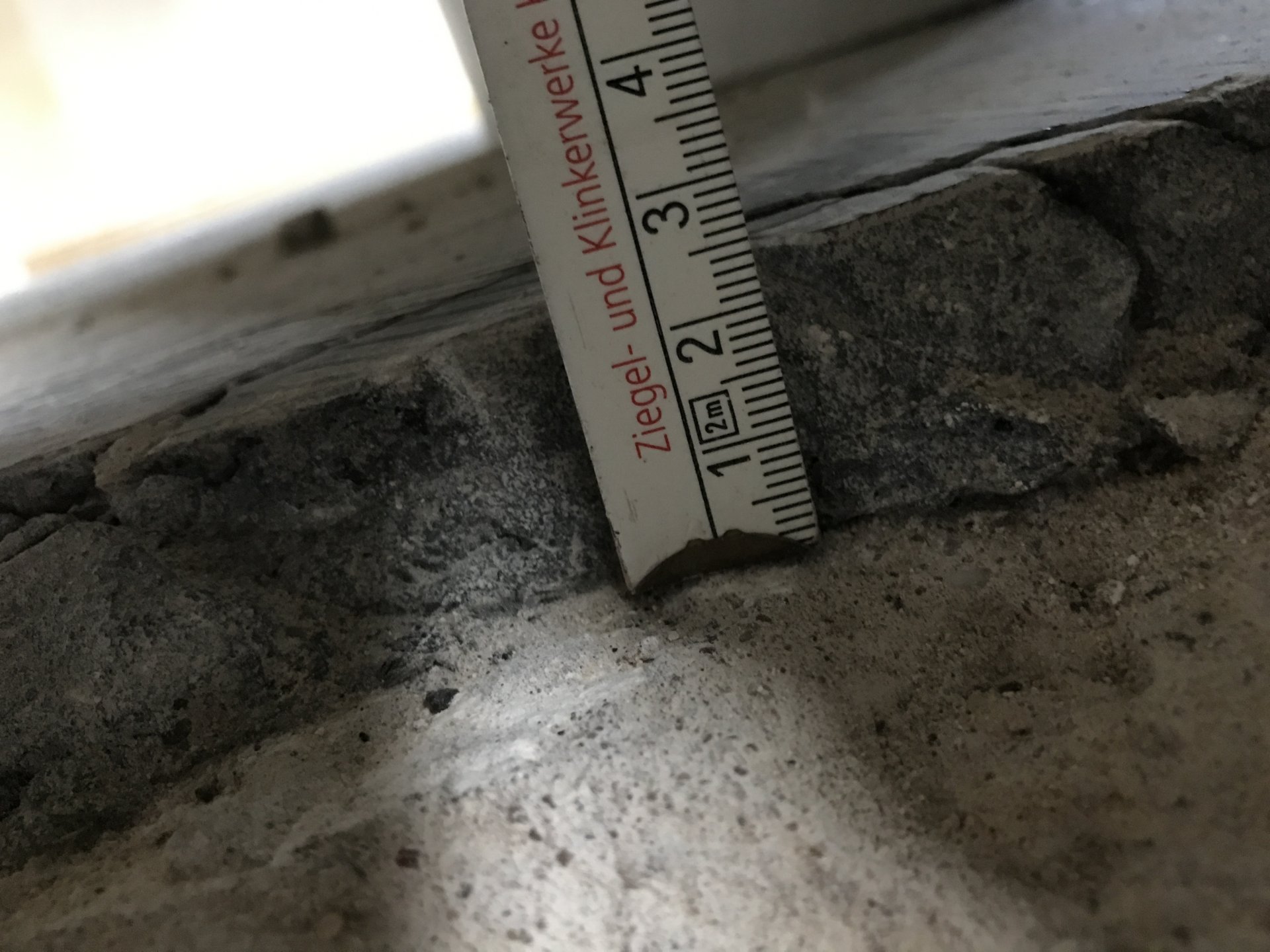

    Ich habe vorhin den Boden auf der nicht unterkellerten Hausseite etwas weiter geöffnet. Da sieht es nun so aus. Was ist das für ein Aufbau? Asphaltestrich, Schwarze Schicht (sieht aus wie Dachpappe), Zementestrich und dann das Fundament? Demnach habe ich 6cm? Komisch finde ich nur, dass die Decke über den Keller dann einen anderen Aufbau hat (Siehe Fotos oben).

    Jo, 2,40 sind noch in Ordnung, man hat im Standard-Geschoßwohnungsbau sogar oft weniger.
    10cm Bodenaufbau sind für heutige Verhältnisse zwar bisschen mager, aber im Bereich der Kellerdecke kannst von unten dämmen und im Bereich der Bodenplatte ggf. mit PU-Dämmung/Trockenstrich/etc. arbeiten, damit hältst im unterkellerten Bereich die EnEV ein und im anderen Bereich kommst zumindest verdammt nah ran.
