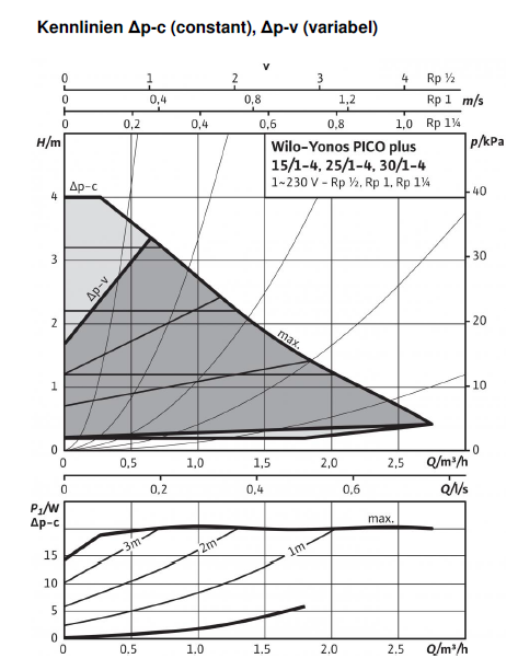

    Ich hab zu meiner Wilo Yonos Pico plus 25/4-1 4215502 diese Kennlinien gefunden:
    (ich fahre im Konstantdruck-Modus)
    Wenn ich die Förderhöhe auf 2.0m setze zieht die Pumpe 11W
    Bei 3.0m sind es 20W.
    -> d.h. es sind etwa 0.5 m³/h bzw 0.7 m³/h

    Mir ist da zum Glück ein Fehler passiert:
    Die 20W sind die Maximalleistung der Pumpe, die schon bei einer Förderhöhe von 2.4m erreicht wird.
    D.h. die Pumpe schafft bei 2.4m einen Volumenstrom von etwa 1.0 m³/h

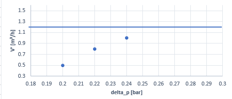

    Hier mal für drei Messpunkte den Volumenstrom über die Druckdifferenz (Förderhöhe) aufgetragen:
    Ohne die Pumpe der Jeisha zu kennen, schätze ich, dass diese bei ihrer Minimalleistung von 36W vmtl. schon die 1.2m³/h schafft.
    Kann man das so sagen?

  14. #14 BastelHannes, 06.02.2023
    BastelHannes
    BastelHannes
    01.02.2023
    Mit dem Gedanken hab ich tatsächlich schon gespielt. :)
    Selbst ein System mit WW-Puffer mit Friwa und Rücklaufpuffer mit Überströmventil ist ja noch relativ überschaubar und man kann auch nicht so fürchterlich viel falsch machen - zumindes soweit ich das bis jetzt einschätzen kann.
    Mit Füllstation, MAGs, Überdruckventilen, Filter, Entlüftern, Abstellventilen, etc. ist die Anzahl der Einzelkomponenten zwar nicht unbedingt klein, aber mit genügend Planungszeit und ohne Zeitdruck bei der Umsetzung vmtl. schon machbar.
    Das mache ich aber vmtl. auch davon abhängig, wie die Angebote und Rückmeldungen von den Installateuren aussehen.
    Einen Installateur, der Panasonic-WPs auf seiner Website bewirbt, habe ich zumindest schonmal gefunden.
    Mit 6K und 1.0 m³/h bekommt man zumindest schon mal 6.8kW aus dem Gerät - dann sollte das mit dem Volumenstrom ja kein Problem sein.
    Die Heizkurve hätte ich natürlich möglichst knapp eingestellt, sodass die Ventile (mit optimalem thermischen und hydraulischen Abgleich) im Normalfall ohnehin fast ganz geöffnet sind. Es wären also immer nur einzelne Räume, die teilweise stärker gedrosselt wären.
    Um den Mindestvolumenstrom zu gewährleisten dachte ich jetzt an ein Überströmventil mit Rücklaufpuffer. Dadurch würde ich eine evtl. dynamische Situation (wie z.B. wenn der Ofen zuheizt oder das Kizi auf Nachtmodus wechselt) wegglätten und für die WP unkritisch machen.
    Wenn das ÜV in einem solchen Fall leicht öffnet, würde ja der RL angehoben und dadurch der WP "mitgeteilt", das sie die Pumpendrehzahl und die Leistung reduzieren soll, sodass das ÜV zeitnah wieder schließt. Dadurch würde das ÜV immer nur für begrenzte Zeit öffnen und so die Effizient auch nur leicht verringern.
    Oder mache ich da einen Denkfehler?
    Dass ein System ohne ÜV und ERR effizienter laufen wird, verstehe ich.
    Ich fände es aber sympatisch, ein System zu haben, das eine gewisse Flexibilität zulässt und würde mich dafür auch mit der zweitbesten Lösung zufrieden geben.
    Dabei habe ich ja trotzdem jederzeit die Option, mich dem idealen System anzunähern, indem ich Thermostate voll aufdrehe oder abschraube.
    Hier wird die Variante mit Überströmventil zumindest als zweitbeste Lösung genannt:
